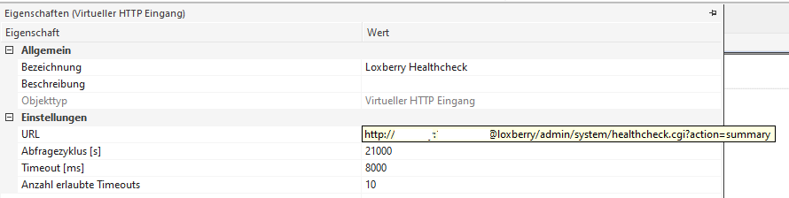

                ich weiß nicht ob das hier richtig ist, aber kann es sein dass der Healthcheck über den virtuellen http-Eingang mit
                https://USERNAME:PASSWORD@loxberry/admin/system/healthcheck.cgi?action=summary
                nicht (mehr) funktioniert?
                Wenn ich es mit dieser Formulierung direkt im Browser probiere, kommt auch noch erst einmal ein SEPARATES Anmeldefenster, und erst dann komm ich auf die Healthcheckseite.....
                  Ach ja ... und es liegt nicht am Loxberry.

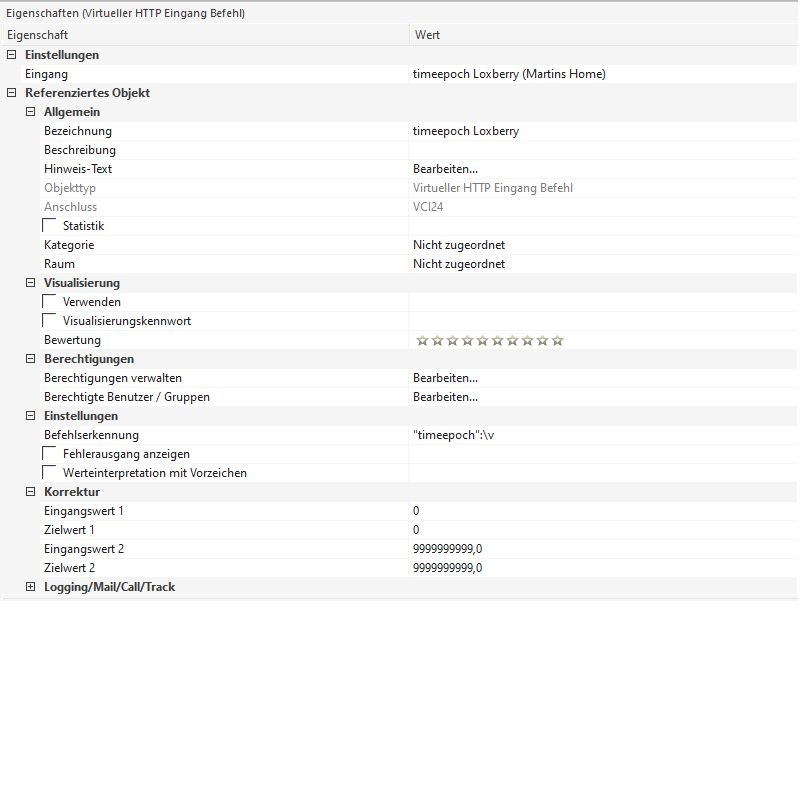

                Also, über das Comand Recognition Plugin funktiniert es, aber in Loxone liegt scheinbar kein Wert an... Klicke auf die Grafik für eine vergrößerte Ansicht

                  Ich wollte einfach nicht in irgend eine Wertegrenze laufen, und vorher noch rum googeln müssen welchen maximalen Wert eine Unix-Time annehmen kann.....
                  Außerdem dürfen diese Zahl komplett irrelevant sein, da nichts weiter als ein 1:1 Mapping.
                  Beim mqtt-healthcheck habe ich genau dasselbe eingetragen, und es geht auch.
                  Ja, genau. Ist ein 1:1 Mapping. Genau wie 100:100, was da
                  Normal drin steht. Aber das muss ich zum Glück nicht verstehen.

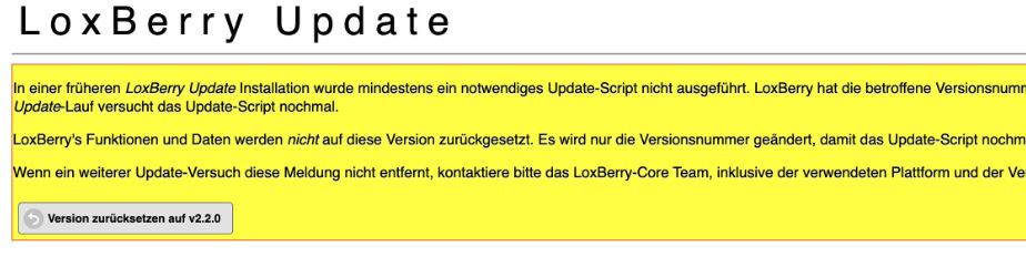

                  So, alle die diesen Infoblock haben:
Ansichten: 2157
Größe: 69,8 KB
                  1. LoxBerry rebooten, wenn dies angefordert wird (rotes Rufzeichen unten am Power-Button)
                  2. In LoxBerry Update auf "Pre-Release" stellen (es sollte dann als neue Version 2.2.0.4 angezeigt werden)
                  3. "Version zurücksetzen"-Button drücken
                  4. Installieren
                  5. Rebooten
                  6. Browser-Refresh auf der LoxBerry Update Seite
                  Kein gelber Block mehr --> Alles OK
                  Weiterhin gelber Block --> Bitte letztes Logfile von LoxBerry Update übermitteln.
                  Hallo Gast, ich habe weiterhin den Infoblock mit der Meldung das ein Update Script nicht ausgeführt wurde. Bin wie beschrieben den Weg über 2.2.04 gegangen, anbei mein Logfile. Vielen Dank fuer Deinen Support!

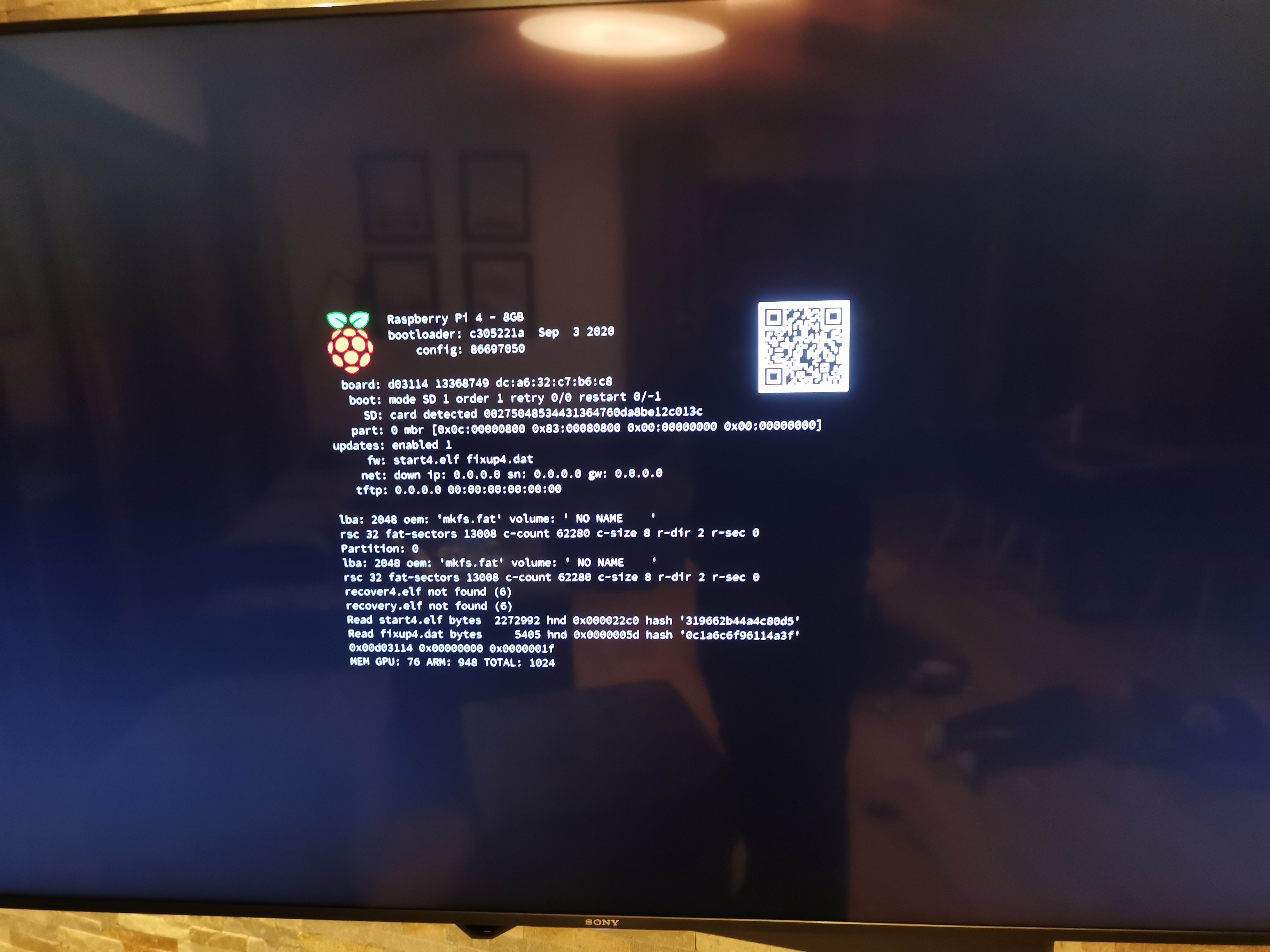

                      ich hab auch nen RPi 4 mit 8GB und hab das oben erwähnte image von Version 2.2.0 mal aufgespielt. Es ist mein erster Loxberry und die im folgenden erwähnten Probleme könnten durchaus auf meine unfähigkeit zurückzuführen zu sein. Hab nen HDMI Kabel angeschlossen und die bootsequenz sah für mich (bis auf einige "FAILED" statuses) erstmal okay aus und ich konnte mich am Ende der Bootsequenz erfolgreich einloggen. Außerdem habe ich wohl auch eine IP Adresse vom DHCP Server meiner Fritzbox bekommen:
Ansichten: 557
Größe: 1,45 MB
                      Auch in der Fritzbox wird der loxberry Korrekterweise mit der gleichen IP angezeigt:
Ansichten: 488
Größe: 11,1 KB
                      Dummerweise klappt der Zugriff auf das Web Interface allerdings mit keinem Browser. Weder mit http(s)://loxberry noch mit der http(s)://192.168.178.65
                      Hab das Gefühl, dass diese nicht an meinem Netzwerk liegt, da eigentlich alles gut ausschaut. Sind solche Probleme bekannt? Liegt das evtl. an der neue Loxberry Version?
                      P.S.: Sind die ganzen "FAILED" status oben in der Bootsequenz alle unkritisch?

                        Ich denke das Image ist noch immer nicht in Ordnung beim Pi4 8GB... Ich warte aktuell noch auf eine Lieferung SD-Karten, dann schaue ich mir das nochmal an. Wenn Du die Möglichkeit hast, nimm einen anderen Pi und installiere das Stable-Image 2.0. Dann Update auf die letzte Version. Danach kannst Du die SD-Karte umstecken in den Pi4 8 GB und der sollte dann auch laufen.
