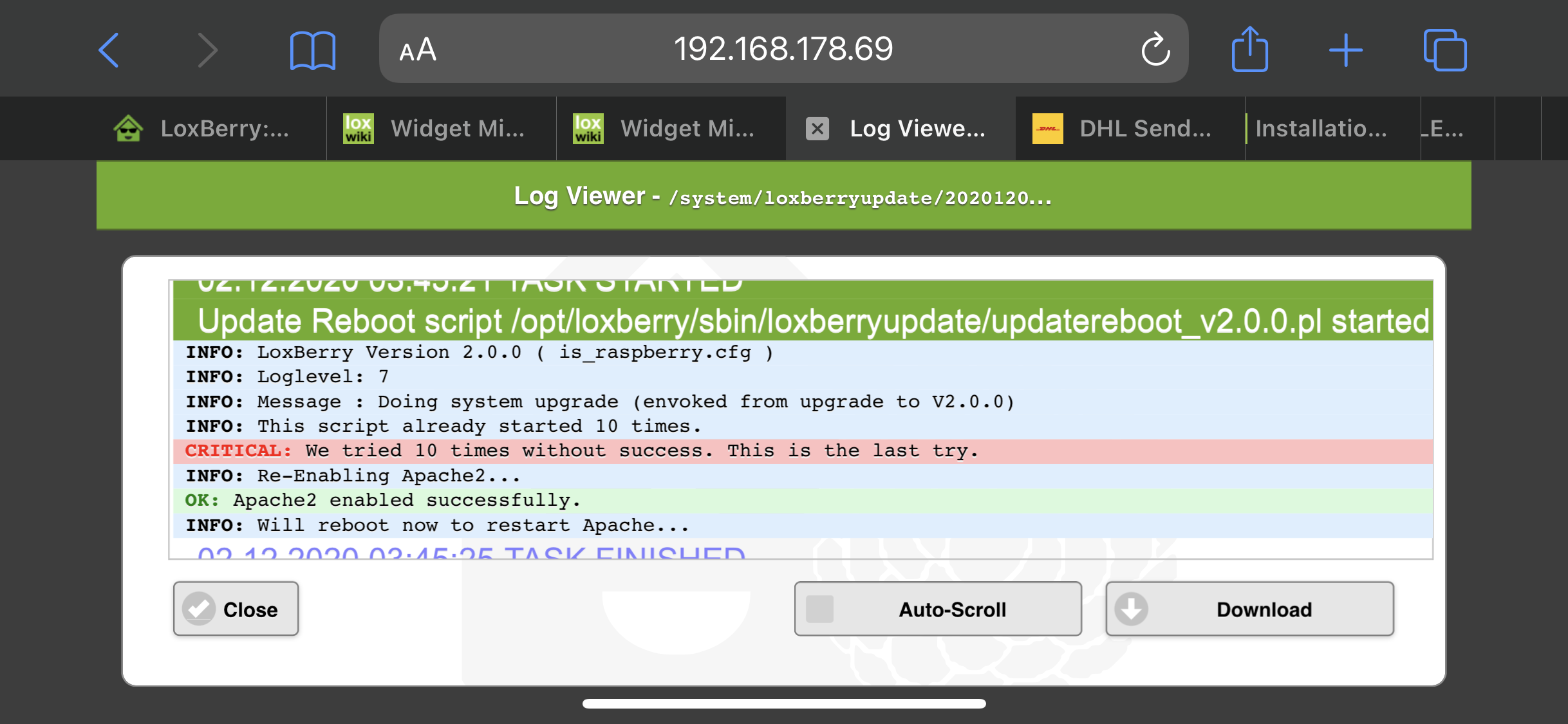

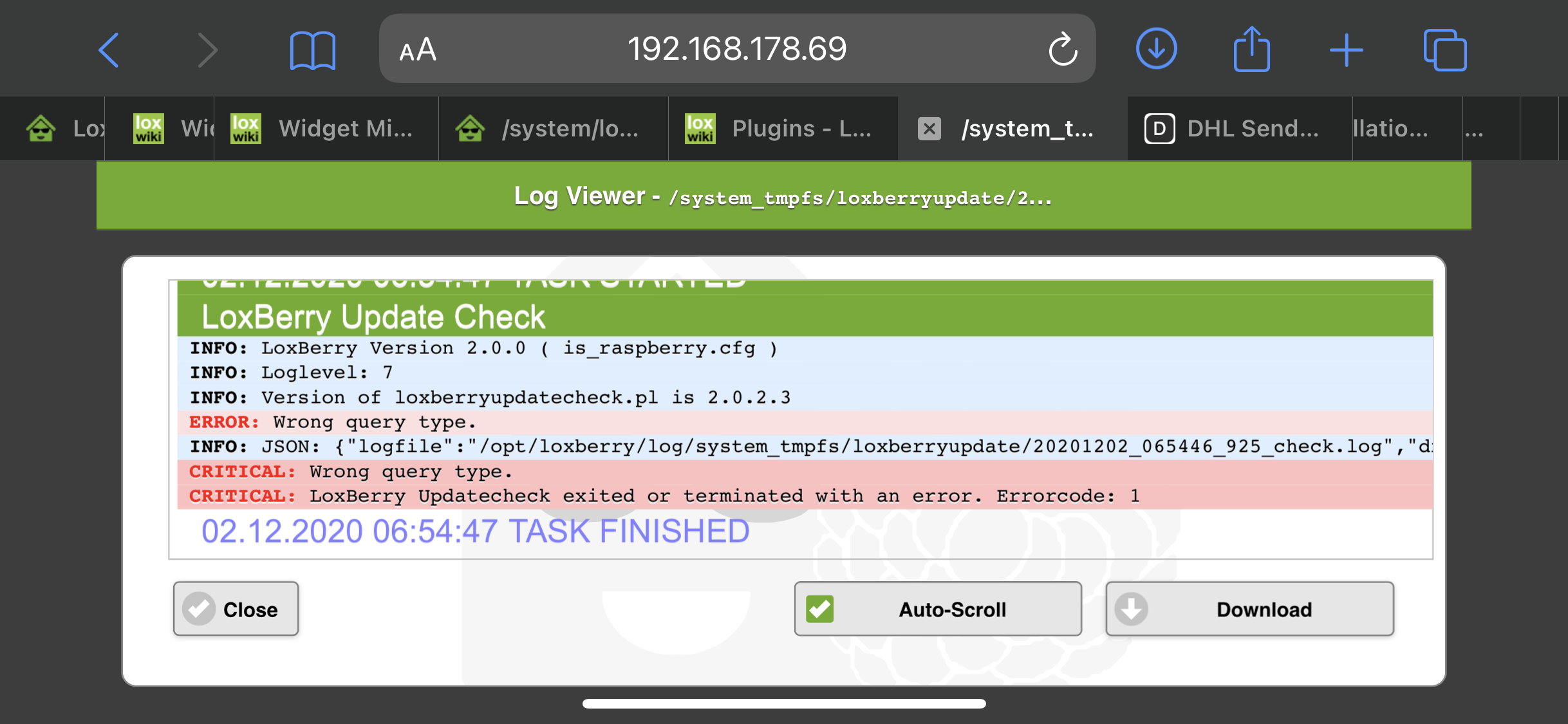

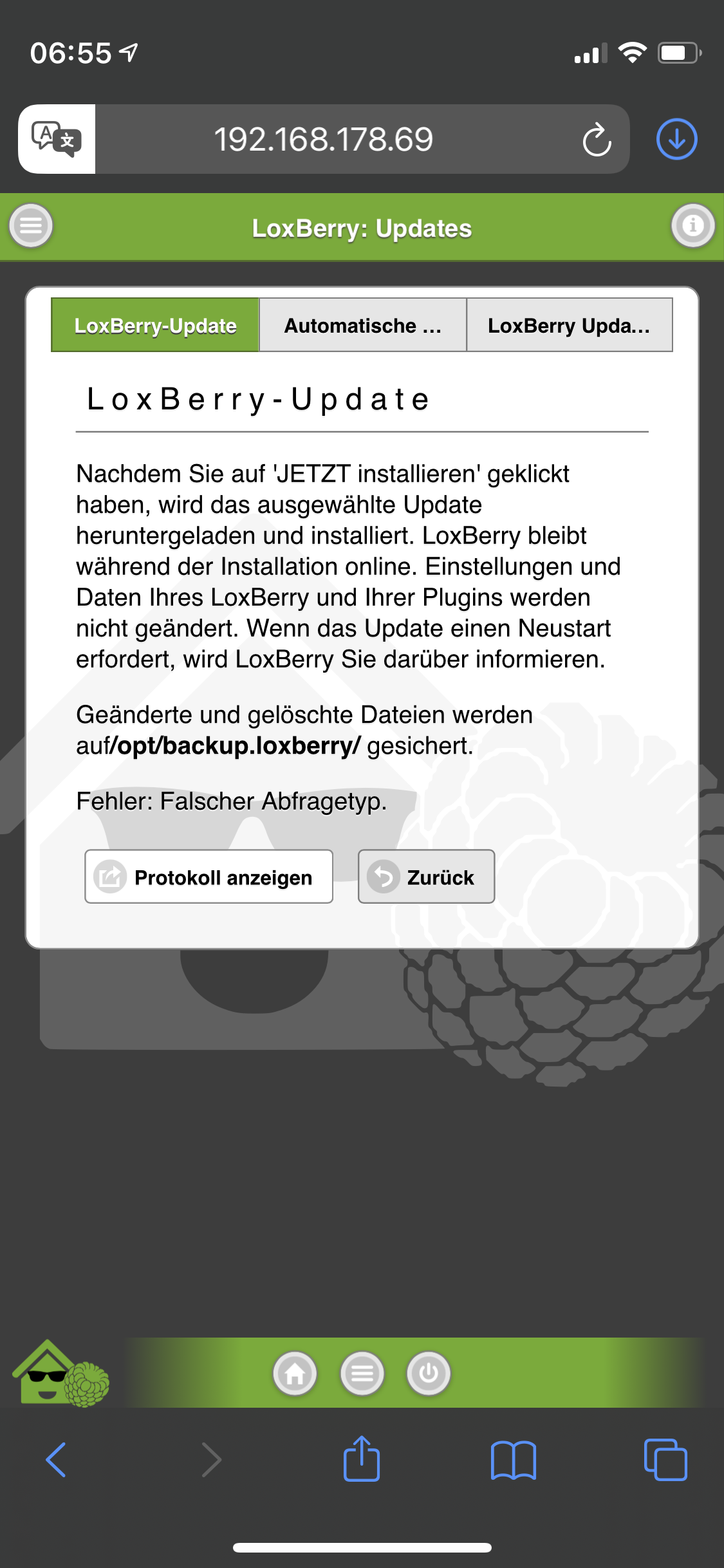

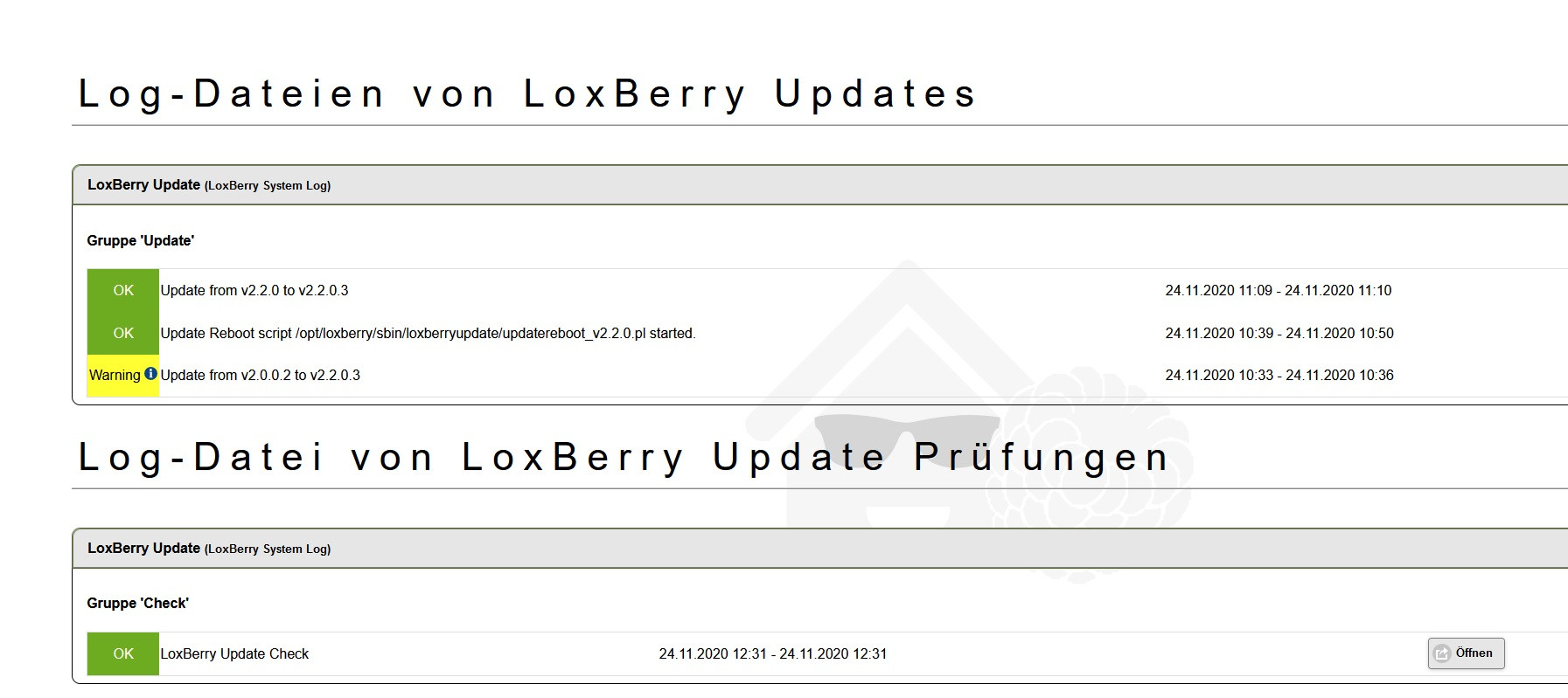

                  #56

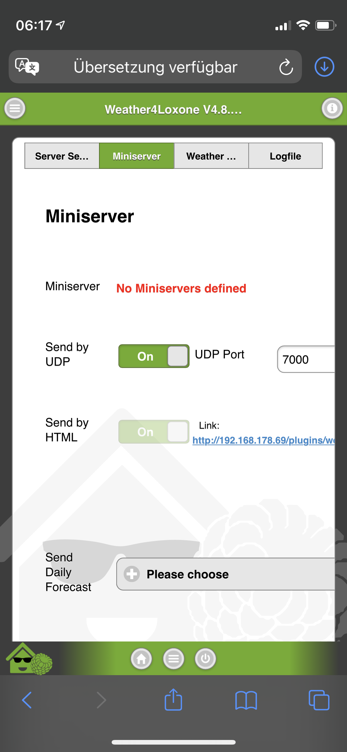

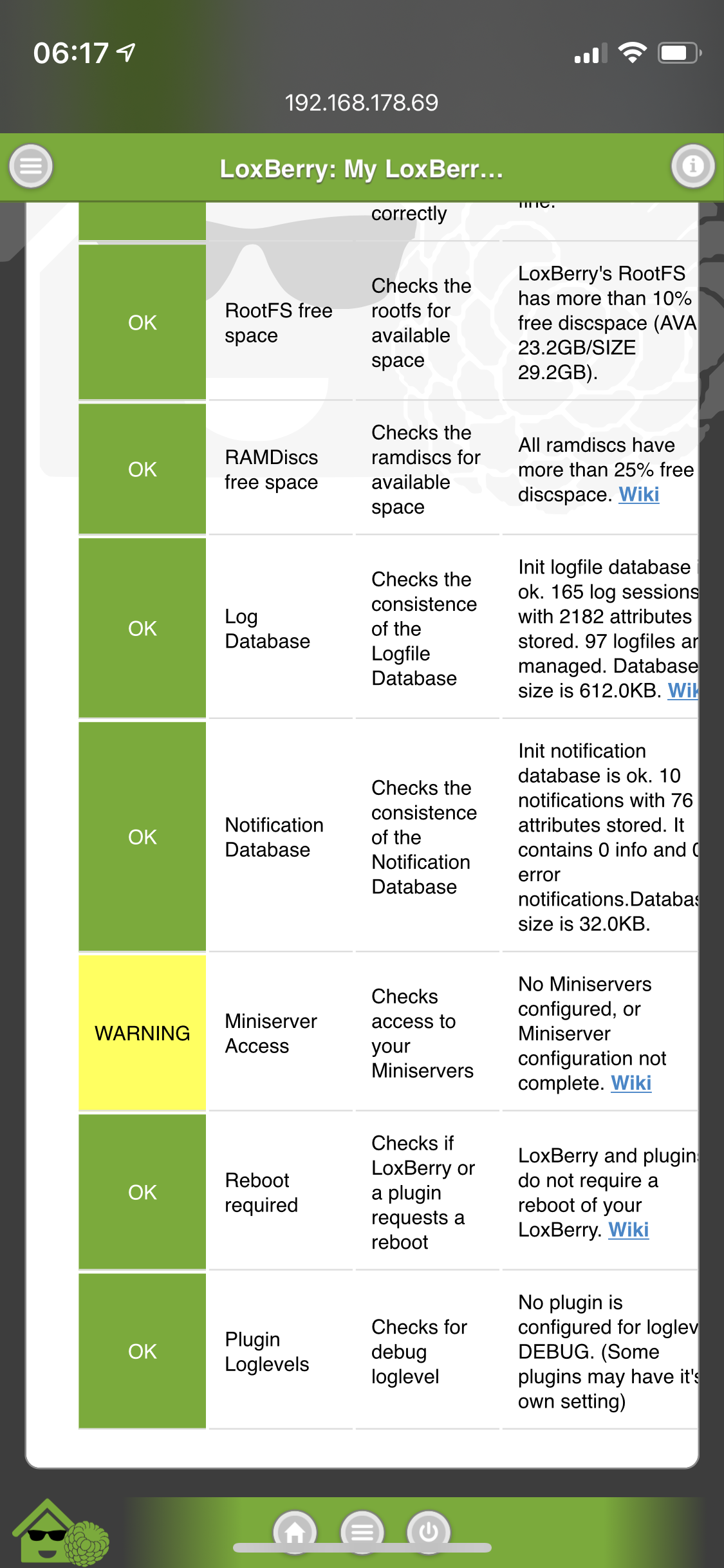

                  Hallo Christian,
                  ich habe heute Nacht auch das Update auf Version 2 gemacht. Leider funktioniert nun einiges nicht mehr... Es zeigt mir auch einige Fehlermeldungen an.
                  Die Sprache kann nicht mehr auf deutsch gestellt werden.
                  Der Miniserver war nicht mehr konfiguriert und einen neuen Miniserver speichern geht auch nicht mehr.
                  Kannst du mir weiter helfen?
                  Anbei ein paar Screenshots.
                  Benötigst du noch weitere Informationen?
                    • 6366
                    #57
                    Hallo Gargamel,
                    Du hast an Deinem Loxberry ebusd installiert. Dafür scheint es für das neue Raspbian kein Repository mehr zu geben und daher bricht das Update ab. Du musst das ebusd Zeugs deinstallieren und kannst erst dann das Update einspielen.
                    • Gargamel
                      • 16.12.2018
                      • 805
                      #58
                      Hallo Svethi,
                      danke für deine Hilfe. Funktioniert dann das eBus Plugin gar nicht mehr? Auch wenn ich es erst nach dem Update wieder installiere?
                        • 7710
                        #59
                        Es gibt nur fertige Pakete für Jessie, für Buster auf dem 2.x des Loxberry läuft gibt es das noch nicht.
                        Da wird nur helfen das Plugin deinstallieren, Update auf 2.x und das ganze selber bauen/installieren.
                        daemon for communication with eBUS heating systems - john30/ebusd
                        • Gargamel
                          Gargamel kommentierte
                          Keine Chance das selbst zu bauen :-))
                      • Gargamel
                        • 16.12.2018
                        • 805
                        #60
                        Habe das Plugin gelöscht..
                        Wenn ich nun auf „neues Update installieren“ gehe dann kommt folgendes..
