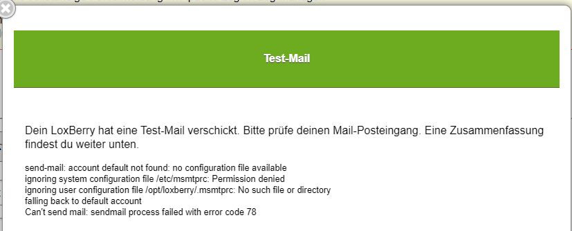

            Hallo Zusammen!
            Ich bekomme vom meinen Loxberry (v.2.2.1.1) seit einiger zeit keine Mails mehr.
            Ich kann nicht genau sagen seit wann ich das Problem habe, aber es war bestimmt schon das eine oder andere Loxberry Update dazwischen. :-/
            Die Datei /etc/msmtprc ist grundsätzlich vorhanden und sieht am ersten blick gut aus.
            /opt/loxberry/.msmtprc habe ich nicht gefunden.
            bitte um Unterstützung.
              #87
              Hallo Günther,
              bist du auf Raspberry Hardware, oder auf einer VM (welche?)?
              lg Christian
