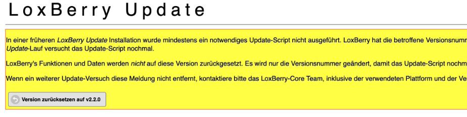

        grade auch probiert und was soll ich sagen.... Bei meinem verwursteten Raspi war klar, dass das nicht fehlerfrei klappt
        Im Anhang die beiden Logs, sowohl vom ersten Lauf, als auch vom zweiten nach Nutzung des "Version zurücksetzen auf V2.2.0"-Buttons.
        Hinweis: Ich bekomme auf dem Bildschirm noch einen FAILED-Hinweis bezüglich einer von mir bearbeiteten rc.local-Datei, falls das damit zusammen hängen könnte, bitte sagen, dann hau ich die auch noch mit rein.
        Grüße, Martin
          • 11093
          Reboot, Version zurücksetzen, nochmal installieren lassen, Reboot wenn angefordert, warten, Log anschauen.

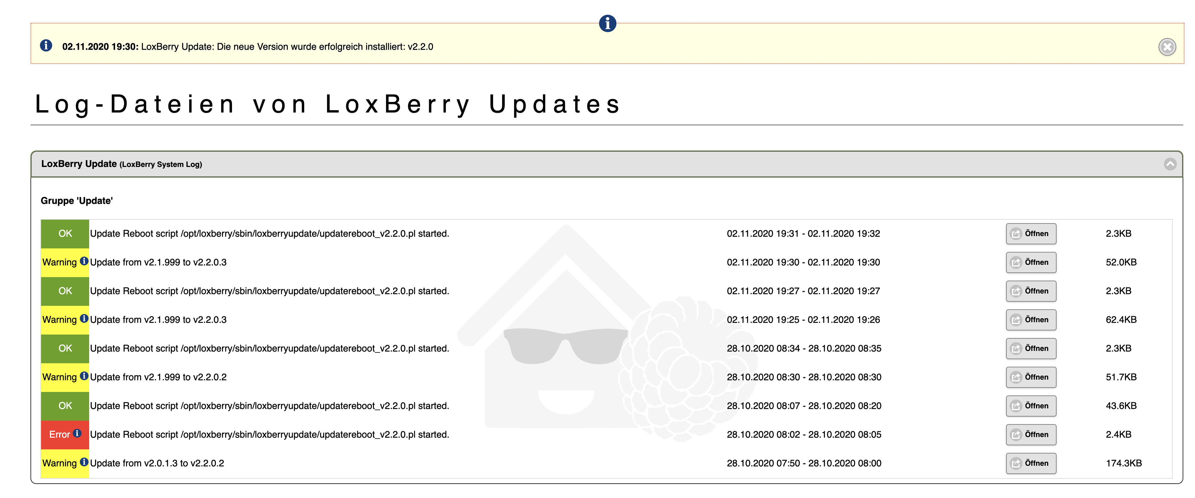

              Hallo liebe Entwickler,
              ich habe das Update schon letzte Woche einmal versucht und heute auf die neuere Version wieder, scheint aber nicht 100pro zu passen:
Name: Bildschirmfoto 2020-11-02 um 19.38.08.png
Ansichten: 1693
Größe: 575,7 KB
Name: Bildschirmfoto 2020-11-02 um 19.39.45.png
Ansichten: 1660
Größe: 504,4 KB
              Logs hänge ich anbei.

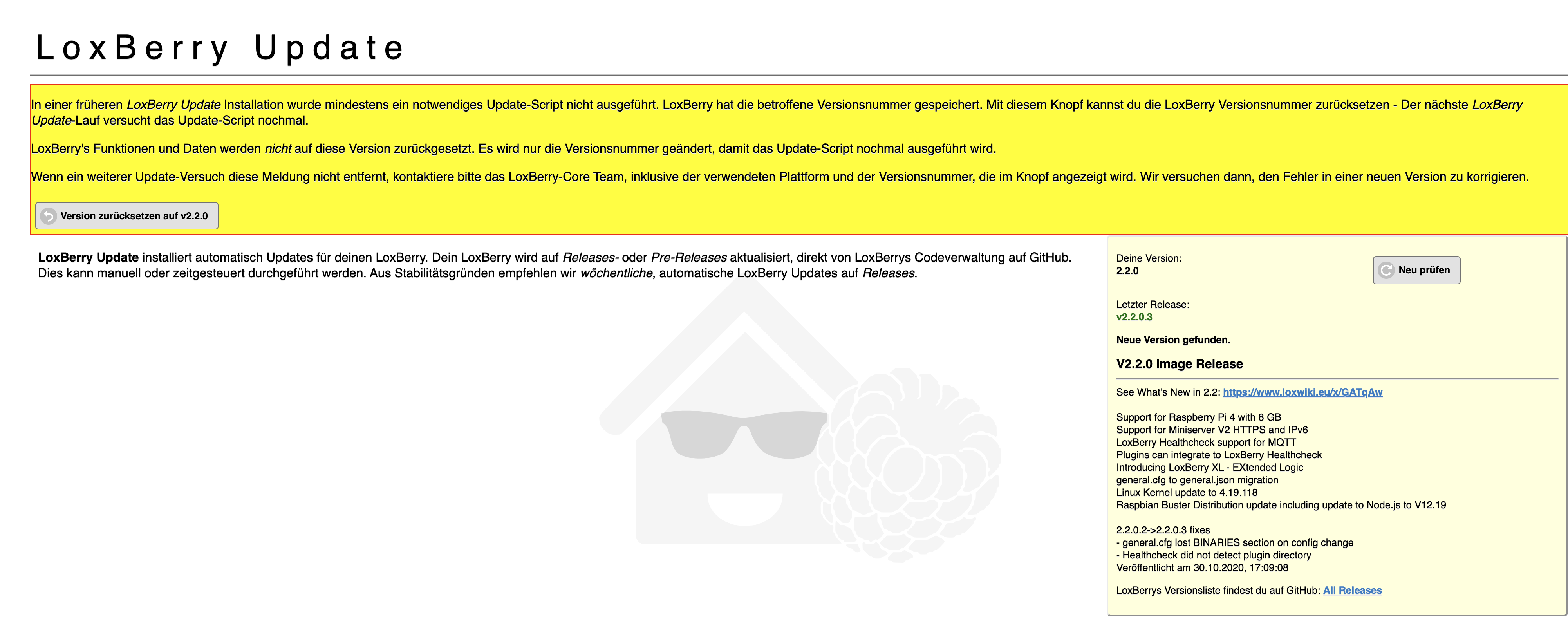

                  So, alle die diesen Infoblock haben:
Ansichten: 1874
Größe: 69,8 KB
                  1. LoxBerry rebooten, wenn dies angefordert wird (rotes Rufzeichen unten am Power-Button)
                  2. In LoxBerry Update auf "Pre-Release" stellen (es sollte dann als neue Version 2.2.0.4 angezeigt werden)
                  3. "Version zurücksetzen"-Button drücken
                  4. Installieren
                  5. Rebooten
                  6. Browser-Refresh auf der LoxBerry Update Seite
                  Kein gelber Block mehr --> Alles OK
                  Weiterhin gelber Block --> Bitte letztes Logfile von LoxBerry Update übermitteln.
                    Könntest du bei Gelegenheit an der Shell mal das eingeben:
                    perl -e 'use Hash::Merge;'
                    Kommt da ein Fehler?
