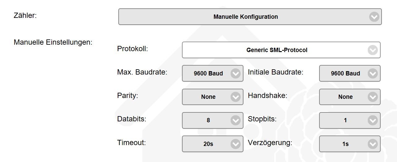

                  • PeterS
                    PeterS kommentierte
                    Also mein Zähler spricht wohl doch SML - mit der manuellen Konfiguration als Iskra TM175 SML und 9600Baud 8N1 10/1s funktioniert er jetzt echt super!
                    Bei D0 hatte ich das Problem dass ich immer nur einen Wert bekommen hab nach dem Speichern - dann keine neuen mehr.
                    Trotzdem vielen Dank für die Unterstützung.

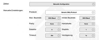

                  #148
                  Moin Prof.Mobilux,
                  nachdem ich gestern dein Plugin in Betrieb genommen hab, wollt ich mal erfolg melden, dass auch die Zähler EMH ausgelesen werden können. Ich habe einen ED300L und mit den folgenden Daten, funktioniert das Auslesen prima.
Name: Smart Meter.JPG
Ansichten: 824
Größe: 71,8 KB
                  Dazu nutze ich einen Lesekopf von Weidmann Elektronik.
                  Danke und vg Talian
