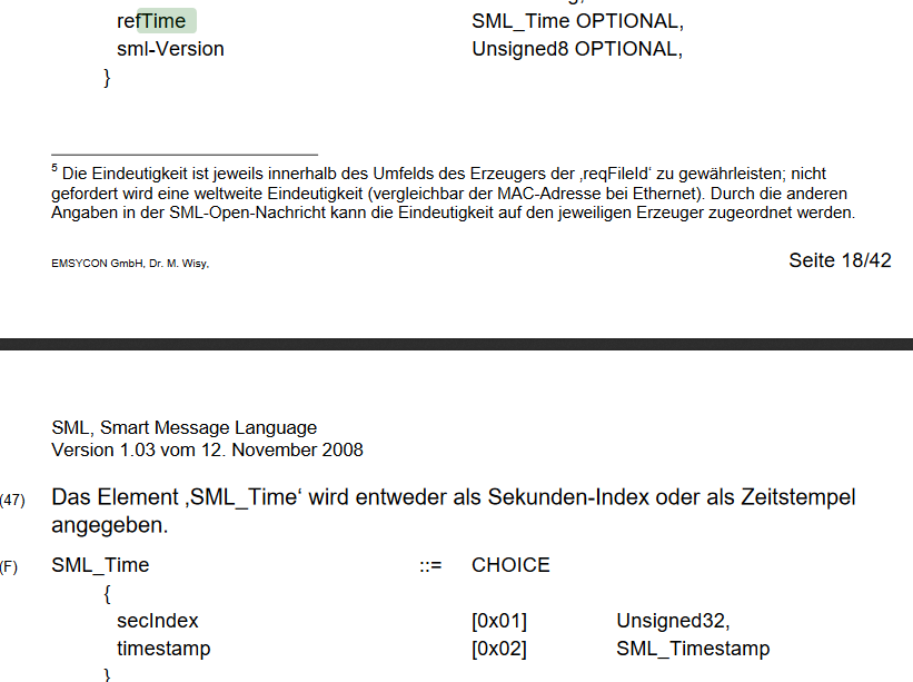

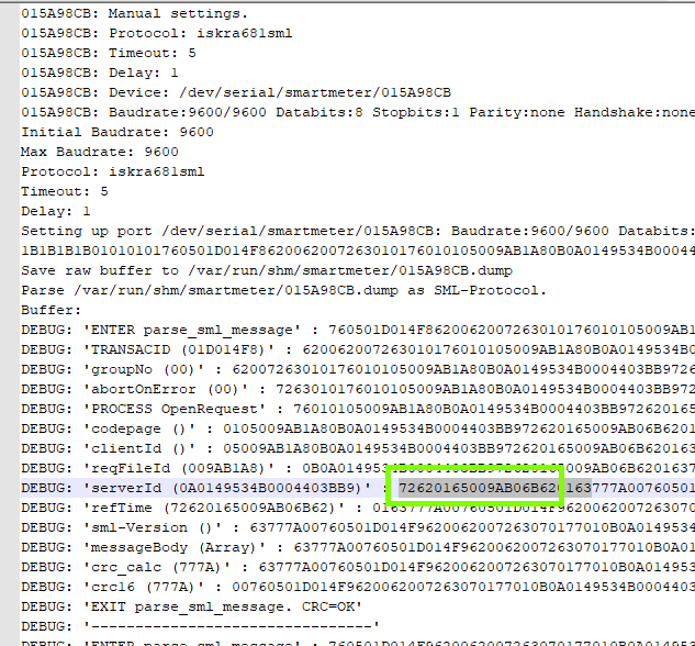

              Servus zusammen,
              ich nehme Bezug auf Beitrag https://www.loxforum.com/forum/proje...817#post164817
              Das Problem lag tatsächlich an der SML Time, die der Zähler sendet, statt 01 = Optional. Das kann der Parser nicht entschlüsseln.
Ansichten: 1425
Größe: 33,6 KB

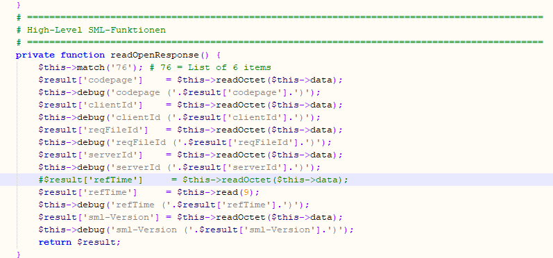

              Ich habe dazu in dem SML Parser Skript die Zeile mit refTime auskommentiert und danach eine neue Zeile eingefügt, die einfach die 9 Bytes in die Variable refTime schiebt. Ist zwar eigentlich nicht richtig, aber ich kann leider kein PHP :-)
Ansichten: 1422
Größe: 47,0 KB
              In der Beschreibung des SML Protokolls steht folgendes drin.
              Entweder steht an der Stelle 01, dann ist die SML refTime optional, damit könnte der Parser umgehen, da es anscheinend meistens der Fall ist.
              Steht was anderes drin, dann handelt es sich um eine Zeitangabe. Steht 3 Byte weiter dann entweder 01, dann handelt es sich hier um den Sekundenimpuls oder 02 = SML_Timestamp. In meinem Fall würde der Sekundenimpuls kommen. Aber wie bringt man nun dem Parser das bei??

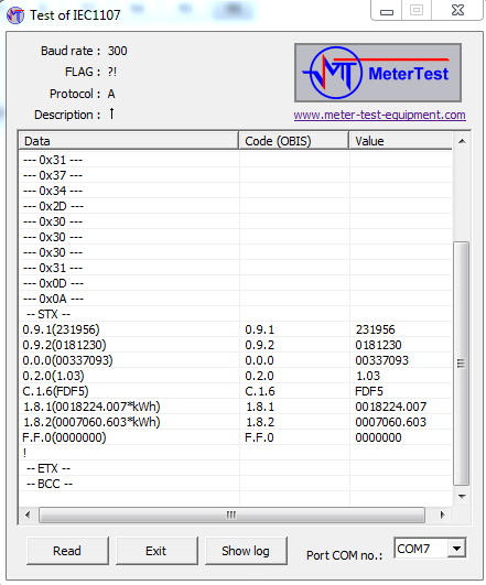

Ansichten: 1414
Größe: 72,5 KB
              Der Autor des SML Parsers hat leider keine Zeit oder Interesse, es zu berichtigen. Jetzt wo man weiß, wo der Fehler liegt, evtl. könnte das jemand von euch übernehmen, der PHP beherrscht, Zeit und Lust hat.
              Jetzt kommt aber das große ABER: Auslesen funktioniert jetzt einwandfrei. Allerdings werden von diesem Zähler nur 4 Werte übertragen.

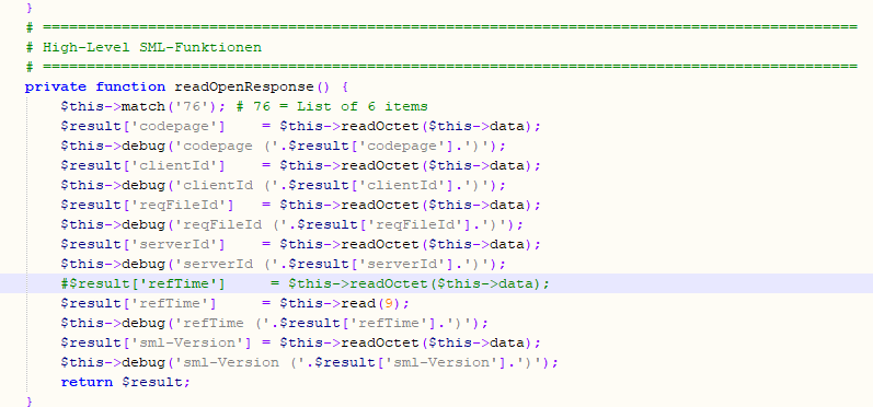

              Dazu müssten die übertragenen kWh auch mit mindestens einer Kommastelle sein oder? Bei diesem Zähler wird aber der Scalerfaktor 1000 übertragen. Somit werden die Bezugsarbeit und Lieferarbeit nur in ganzen kWh übertragen.
Ansichten: 1250
Größe: 17,2 KB
                Naja, wird dann halt entsprechend ungenauer. Kommt dann darauf an, wieviel du verbrauchst bzw. einspeist. Ein Versuch ist es wert. Kannst es ja in loxone mal auf eine Statistik legen.

              Hallo Zusammen
              Habe mit dem aktuellen Plugin keinen erfolg. Anbei meine Daten. Aus dem Testtool via PC kommen die Daten an (siehe Bild im Anhang).
              • Image 1.4.0.2
              • Schreib/Lesekopf USB: Weidmann Elektronik Stromzähler
              • Zähler MT174-D1A51-G12-M3K0
              • Smartmeter Plugin V1.0
              • Installationslog zeigt ein Warning "WARNING: *** DEPRECIATED *** This Plugin uses the outdated PLUGIN Interface V1.0. It will be compatible with this Version of LoxBerry but may not work with the next Major LoxBerry release! Please inform the PLUGIN Author at michael@loxberry.de"
              • Logfile ist leer
              Manuelle Abfrage:
              A106Q3QS: Found configuration for A106Q3QS
              A106Q3QS: Presetting: iskra174d0.
              Initial Baudrate: 300
              Max Baudrate: 9600
              Protocol: iskra174d0
              Timeout: 10
              Delay: 2
              Setting up port /dev/serial/smartmeter/A106Q3QS: Baudrate:9600/300 Databits:7 Stopbits:1 Parity:even Handshake:none
              Sending D0 Starting Sequence
              Send: /?!
              5 Bytes written.
              Changing Baudrate to 9600
              Send: 050
              6 Bytes written.
              /ISk5MT174-0001
              050
              y
              Save raw buffer to /var/run/shm/smartmeter/A106Q3QS.dump
              Parse /var/run/shm/smartmeter/A106Q3QS.dump as D0-Protocol.
              Calculate average power for cons.
              Last Reading: . Saved before: 429502.5989 hours. Consumption: 0.0000. Avg. Power: 0.0000,
              Calculate average power for del.
              Save Meter data to /var/run/shm/smartmeter/A106Q3QS.data.
              All data written to /var/run/shm/smartmeter/A106Q3QS.xxxx
              Http "Anzeige":
               A106Q3QS:Last_Update:2018-12-30 23:35:15 A106Q3QS:Last_UpdateLoxEpoche:315444915 A106Q3QS:Consumption_Total_OBIS_1.8.0: A106Q3QS:Consumption_Tarif1_OBIS_1.8.1: A106Q3QS:Consumption_Tarif2_OBIS_1.8.2: A106Q3QS:Consumption_Tarif3_OBIS_1.8.3: A106Q3QS:Consumption_Tarif4_OBIS_1.8.4: A106Q3QS:Consumption_Tarif5_OBIS_1.8.5: A106Q3QS:Consumption_Tarif6_OBIS_1.8.6: A106Q3QS:Consumption_Tarif7_OBIS_1.8.7: A106Q3QS:Consumption_Tarif8_OBIS_1.8.8: A106Q3QS:Consumption_Tarif9_OBIS_1.8.9: A106Q3QS:Consumption_CalculatedPower_OBIS_1.99.0:0.0000 A106Q3QS:Consumption_Power_OBIS_1.7.0: A106Q3QS:Delivery_Total_OBIS_2.8.0: A106Q3QS:Delivery_Tarif1_OBIS_2.8.1: A106Q3QS:Delivery_Tarif2_OBIS_2.8.2: A106Q3QS:Delivery_Tarif3_OBIS_2.8.3: A106Q3QS:Delivery_Tarif4_OBIS_2.8.4: A106Q3QS:Delivery_Tarif5_OBIS_2.8.5: A106Q3QS:Delivery_Tarif6_OBIS_2.8.6: A106Q3QS:Delivery_Tarif7_OBIS_2.8.7: A106Q3QS:Delivery_Tarif8_OBIS_2.8.8: A106Q3QS:Delivery_Tarif9_OBIS_2.8.9: A106Q3QS:Delivery_CalculatedPower_OBIS_2.99.0:0.0000 A106Q3QS:Delivery_Power_OBIS_2.7.0: A106Q3QS:Total_Power_OBIS_15.7.0: A106Q3QS:Total_Power_OBIS_16.7.0: #EOF
              • Dimon
                Dimon kommentierte
                Hi habe den selben Kopf... und selbes problem gehabt... versuch einfach als zähler was anderes auszuwählen! Viel Erfolg und Guten Rutsch!
                Ein guter Startwert sind auch die Standardeinstellung: Manuelle Konfiguration, Generic D0-Protocol und dann die Einstellungen der seriellen Schnittstelle für den Zähler. Gute Quelle dazu: http://wiki.volkszaehler.org/
                Und auf jeden Fall erst einmal alles auf 300 Baud belassen - das kann jeder Zähler. Oben bricht das Log ab, als auf eine höhere Bautrate gewechselt werden soll (Send: 050).

                    Das Bayernwerk hat sich nochmal gemeldet! Es gibt eine weitere Einstellung im Zähler "Inf", die im Standard auf Off gestellt ist. Inf für Infoschnittstelle. Diese Option muss man auf On stellen, damit der Zähler über die optischen Schnittstelle erweiterte Infos ausgibt. Darunter sind nun die Wirkarbeit Lieferung und Bezug in kWh mit 4 Nachkommastellen und die aktuelle gelieferte oder bezogene Leistung in kW.
                    Durch das Plugin werden alle Werte nun korrekt eingelesen. Somit steht jetzt der Eigenverbrauchsoptimierung nichts mehr im Weg.
                    Vielen Dank auch ans Bayernwerk, auch wenns jetzt ein 3/4 Jahr gedauert hat.
                    Kurz zusammengefasst:
                    1. Zähler hat überhaupt keine Infos an der Infoschnittstelle ausgegeben
                    2. Mit Murren hat mir das Bayernwerk diesen Zähler gegen ein aktuelleres Modell ausgetauscht.
                    3. SML Parser hatte aber dann ein Problem beim Auslesen, da dieses neuere Modell im SML Protokoll eine Laufzeit des Zählers ausgibt, was anscheinend nur bei meinem Zähler so ist. Bis jetzt zumindestens
                    4. Neuer Zähler lieferte zwar über die Infoschnittstelle Werte, allerdings nur Wirkarbeit in kWh Bezug und Lieferung. Allerdings ohne Nachkommastellen. Des Weiteren fehlte auch die momentane Leistung in W.
                    5. Laut Bayernwerk die Option Inf im Zähler durch Anleuchten des Zählers mit einer Taschenlampe von Off auf On gestellt. Danach lieferte der Zähler die gewünschten Werte.
                    Eine Frage habe ich aber zum Plugin dennoch. Warum kann man das Abfrageintervall nicht weiter runterdrehen, also z. B. 15s. In 15s ist doch der Zähler ausgelesen. Die Schnittstelle spuckt ja alle 2-4 Sekunden den Datensatz aus. Wenn man Stromfresser suchen will, muss man ja immer 1 Minute warten, das man sehen kann, obs sich an der Leistung was getan hat. Könnte man das noch im Plugin ändern?
                    Michael
                      Das ist "historisch" bedingt. Das Plugin ist entstanden für meinen Zähler, der nur auf Aufforderung sendet. Die Übertragung dauert dort einige Zeit. Zweitens wird über einen Cronjob ausgelesen. Dort geht ohne "Tricks" kein Intervall kleiner 1 Minute.
