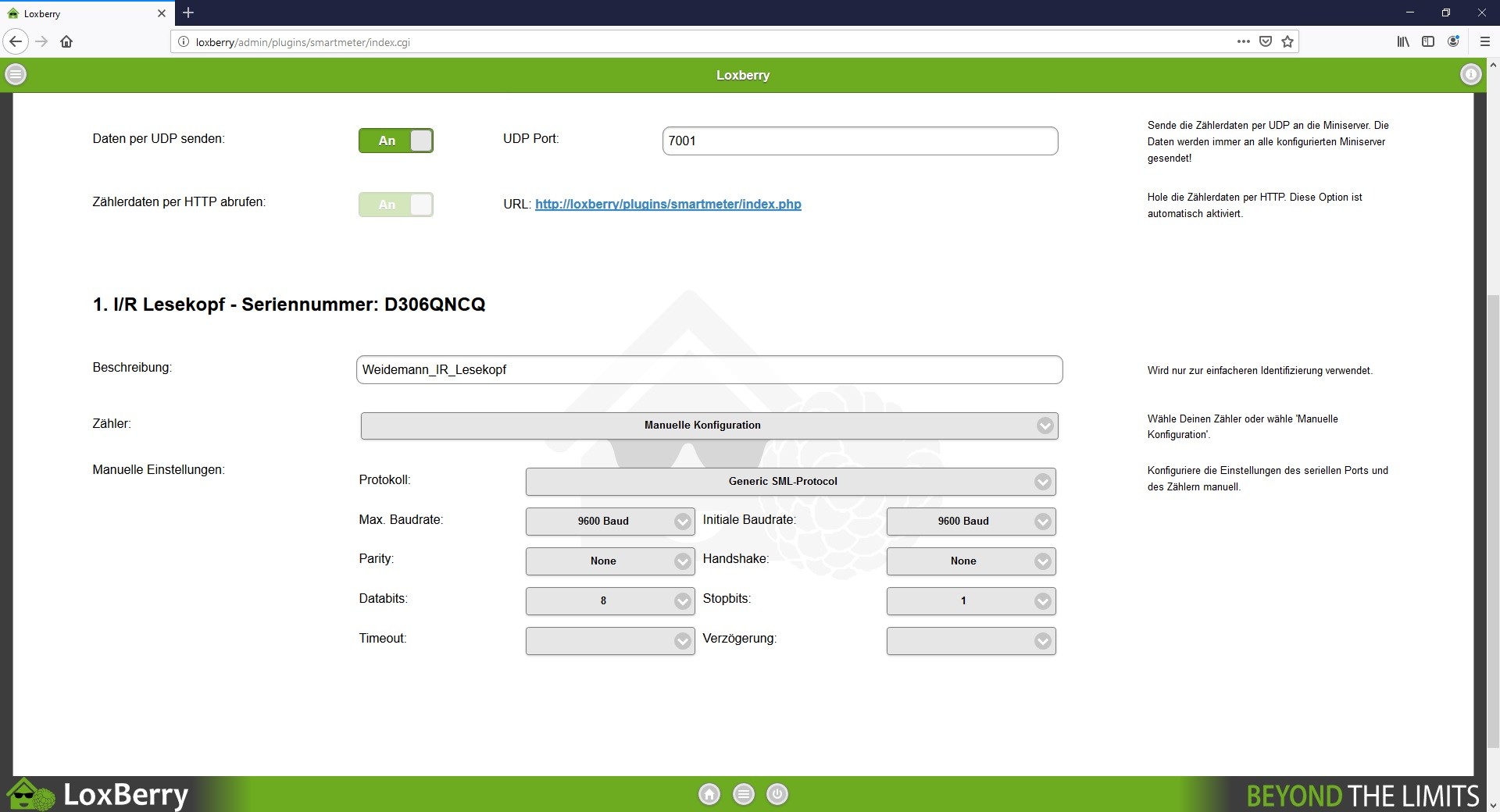

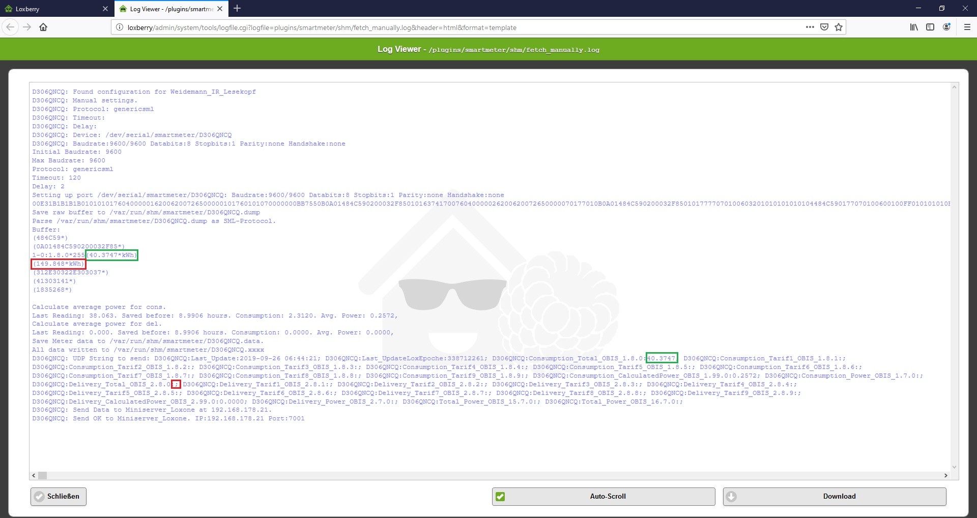

                      Hallo Gemeinde,
                      ich hab mir den Weidemann IR-Lesekopf besorgt und auf meinen neuen China-Zähler (Holley DTZ541) geschnallt.
                      Auslesen mit Weidemann-Testprogramm funktioniert tadellos. 1.8.0 und 2.8.0 Werte passen. Das von Holley spezifizierte SML(V1.04) mit 8-N-1 wird auch vom Testprogramm bestätigt.
                      Als nächsten Schritt hab ich den Lesekopf dann an den Loxberry gehangen und das Smartmeter Plugin wie im Anhang zu sehen manuell konfiguriert.
                      Sowohl die 1.8.0 Werte (grün im angehängten Log) als auch die 2.8.0 Werte (rot im angehängten Log) tauchen im Log auf, aber nur die 1.8.0 Werte schaffen es in den UDP-Stream. Bei der Abfrage per HTTP erhalte ich auch nur die 1.8.0 Werte.
                      Was mache ich falsch? :-)
                      VG
