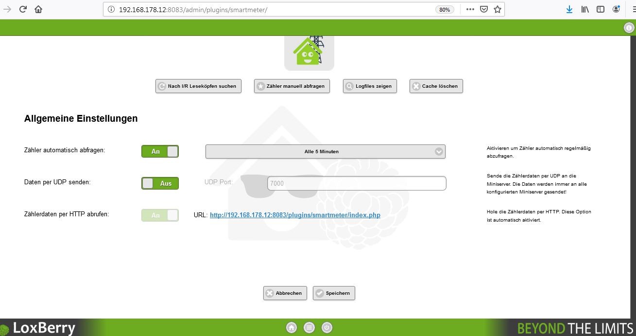

            Guten Tag zusammen,
            ich habe gerde eine Loxberry komplett neu erstellt. (Raspi 3) und der findet den IR-Leser nicht mit dem Plugins.
            Im Anhang hinterlege ich mal eine Screenshot.
            Jedoch auf meinem alter (Raspi1 mit Loxberry) wird er angezeigt.
            Hatte jemand eine Idee woran es liegen kann ?
            Vielen Dank im Voraus

              #396
              Was gibt der Befehl
              ls -l /dev/serial/by-id/
              aus?

                #397
                Zitat von blacksun
                Der Zähler schickt seine Identifikation - ISk5MT74, gefolgt von Programm Version 0001. Dieses soll mit ACK050CRLF bestätigt werden, dann wird die Baudrate von 300 auf 9600 umgeschaltet. Evtl. funktioniert die Bestätigung durch ACK050CRLF nicht. Dann würde er weiterhin mit Baudrate 300 senden. Versuche mal, den Zähler manuell zu parametrieren. Stell dazu bei Zähler auf manuelle Konfiguration, Protokoll auf ISRA MT174 D0, und dann brauchst eigentlich nur Max.Baudrate und Intiale Baudrate auf 300 stellen. Die anderen Felder lässt leer. Dann starte nochmal eine Abfrage.
                So, ich habe das Problem gefunden. Es lag daran das wenn man das Timeout in dem Plugin of 1s oder 2s. eingestellt hat alles nach der Erstantwort des Stromzählers abgeschnitten wurde. Sobald man das Timeout auf 5 oder 10 Sekunden setzt funktioniert alles einwandfreil.
                Vielen Dank & lg
