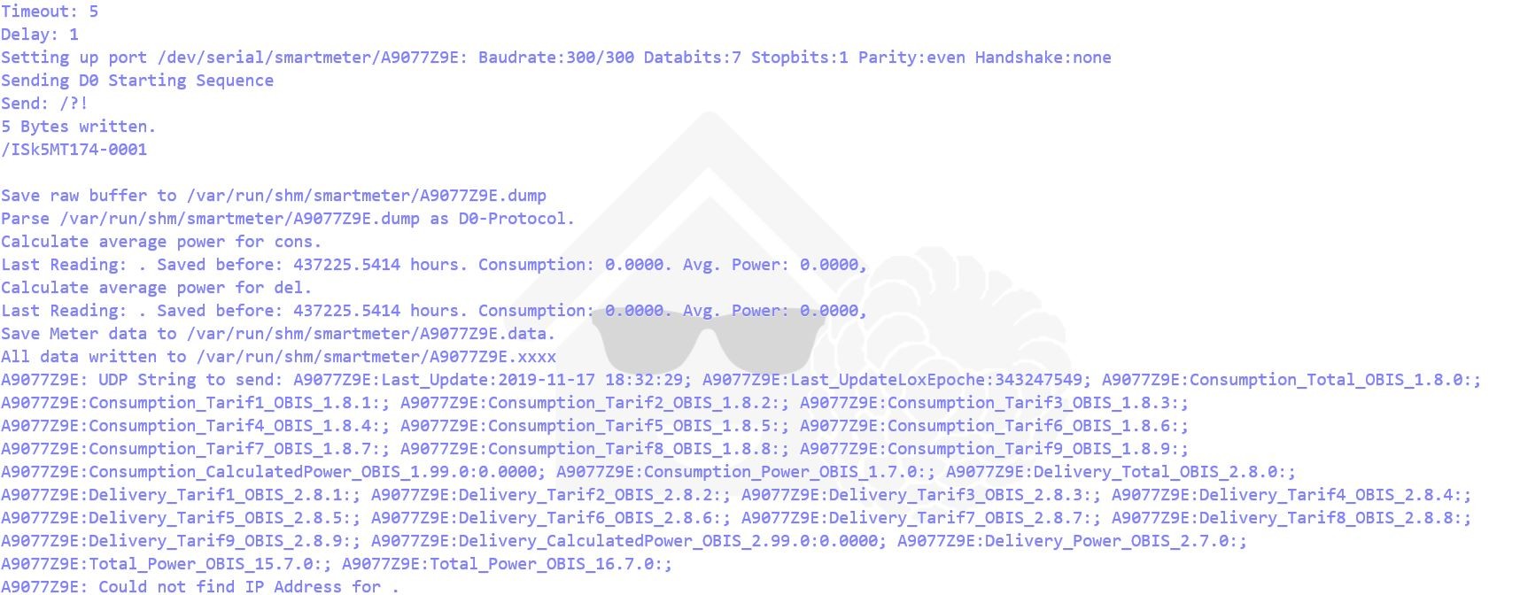

          ich habe einen Iskra MT175, welchen ich mit D0 Schnittstelle auslesen möchte. Leider ist meiner Verschlüsselt, wo, bzw. wie
          könnte ich den Code eingeben. Gibt es die Möglichkeit es direkt im Script einzugeben. Den Schlüssel könnte ich vermutlich
          vom Netzbetreiber anfragen.
          Verbindung bekomme ich her sieht dann so aus.
          Last Reading: . Saved before: 437199.6914 hours. Consumption: 0.0000. Avg. Power: 0.0000,
          Calculate average power for del.
          Save Meter data to /var/run/shm/smartmeter/A9077Z9E.data.
          All data written to /var/run/shm/smartmeter/A9077Z9E.xxxx
          A9077Z9E: UDP String to send: A9077Z9E:Last_Update:2019-11-16 16:41:29; A9077Z9E:Last_UpdateLoxEpoche:343154489; A9077Z9E:Consumption_Total_OBIS_1.8.0:; A9077Z9E:Consumption_Tarif1_OBIS_1.8.1:; A9077Z9E:Consumption_Tarif2_OBIS_1.8.2:; A9077Z9E:Consumption_Tarif3_OBIS_1.8.3:; A9077Z9E:Consumption_Tarif4_OBIS_1.8.4:; A9077Z9E:Consumption_Tarif5_OBIS_1.8.5:; A9077Z9E:Consumption_Tarif6_OBIS_1.8.6:; A9077Z9E:Consumption_Tarif7_OBIS_1.8.7:; A9077Z9E:Consumption_Tarif8_OBIS_1.8.8:; A9077Z9E:Consumption_Tarif9_OBIS_1.8.9:; A9077Z9E:Consumption_CalculatedPower_OBIS_1.99.0:0 .0000; A9077Z9E:Consumption_Power_OBIS_1.7.0:; A9077Z9Eelivery_Total_OBIS_2.8.0:; A9077Z9Eelivery_Tarif1_OBIS_2.8.1:; A9077Z9Eelivery_Tarif2_OBIS_2.8.2:; A9077Z9Eelivery_Tarif3_OBIS_2.8.3:; A9077Z9Eelivery_Tarif4_OBIS_2.8.4:; A9077Z9Eelivery_Tarif5_OBIS_2.8.5:; A9077Z9Eelivery_Tarif6_OBIS_2.8.6:; A9077Z9Eelivery_Tarif7_OBIS_2.8.7:; A9077Z9Eelivery_Tarif8_OBIS_2.8.8:; A9077Z9Eelivery_Tarif9_OBIS_2.8.9:; A9077Z9Eelivery_CalculatedPower_OBIS_2.99.0:0.0000; A9077Z9Eelivery_Power_OBIS_2.7.0:;
          Vielen Dank
          Liebe grüße
          Peter

          Servus, wer sagt, das dieser Zähler verschlüsselt ist. Das kann aber doch auch nicht alles sein, was das Skript ausgegeben hat oder? Mache mal einen Screenshot mit den Einstellungen, die du im Skript vorgenommen hast.
            #413
            hier der Screenshot.
            Einstellungen habe ich die vom Iskra MT 174-DO übernommen.
            Liebe grüße
            PeterKlicke auf die Grafik für eine vergrößerte Ansicht  Name: Loxberry_1.JPG Ansichten: 0 Größe: 182,9 KB ID: 220473

              Gelesener Wert ist komisch. Steht da was drauf auf dem Zähler, das die verschlüsselt sind?
                #415

                  #416
                  Stell mal das Delay auf 1s. Evtl. klappt die Umstellung auf 9600 Baud.
                    #417
                    Habe ich geändert, leider die selben Werte,
                    trotzdem vielen Dank.

                      #418
                      Dann Versuch mal noch folgendes: Initial und Maxbaudrate auf 300 stellen. Verschlüsselt ist der Zähler jedenfalls nicht, da ja seine Kennung zu lesen ist. 300/300 müsste funktionieren.
                        #419
                        Habe ich geändert, kommt aber das selbe.
                        Vielen Dank

                          #420
                          Hallo und vielen Dank an Blackbox,
                          mit den folgenden Einstellungen funktioniert es jetzt
                          Timeout 20s und Verzögerung 4s
                          Baud 300/300
                          Liebe grüße
