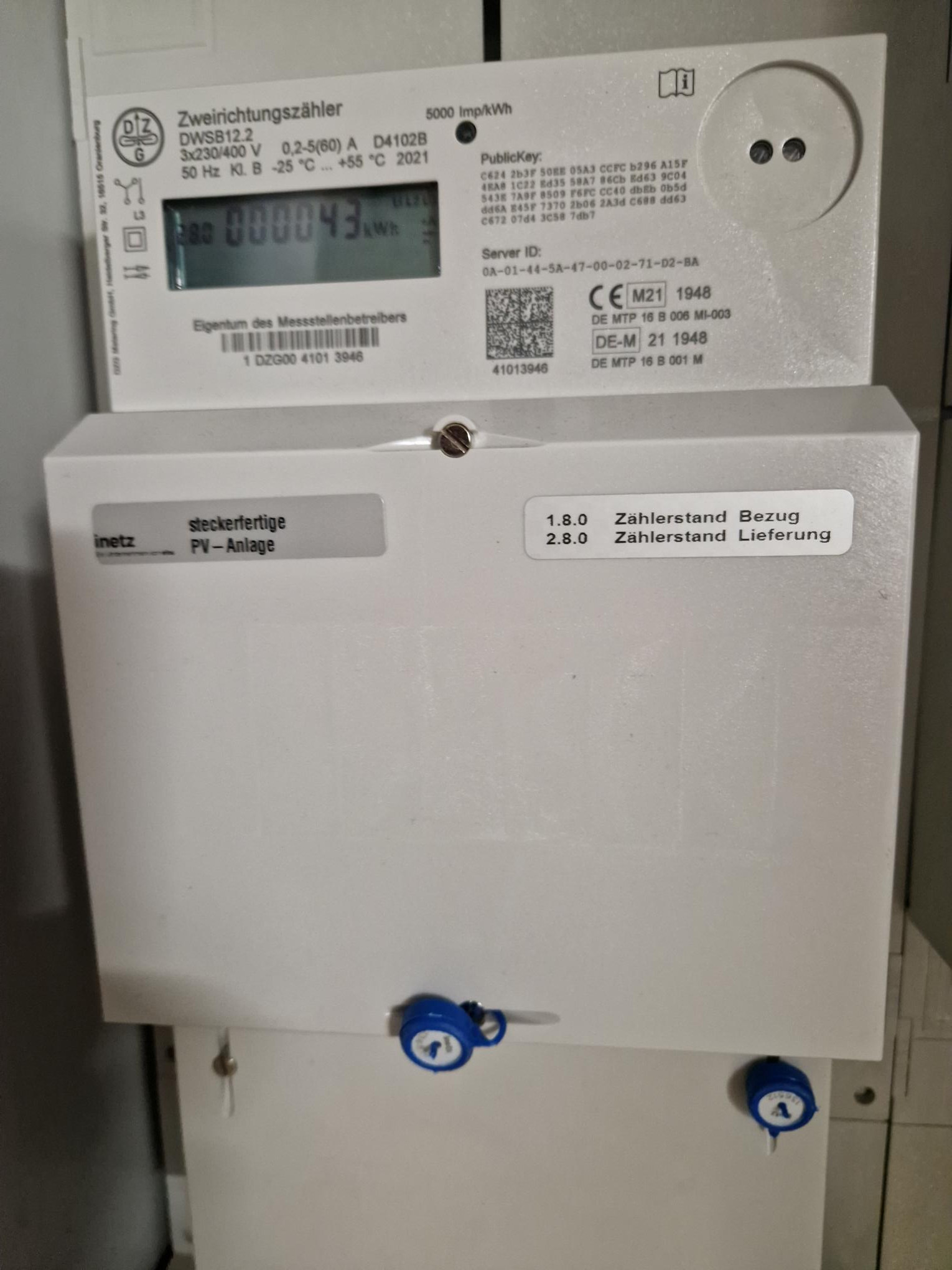

      hat jemand schon diesen Zähler erfolgreich integriert?
      Anbei die Daten lt. Doku, habe nur noch keine Ahnung wie ich diese wo eintrage (Baudrate und 8 Bits sind klar, nur der Rest
      DZG - DWSB12.2

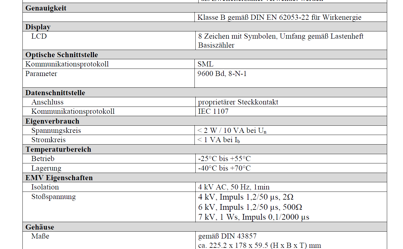

        ich hab's geschafft..... und bin überglücklich.... Man darf einfach nicht aufgeben :-)
        Hier hab ich eine Anleitung des Zählers vom Hersteller gefunden:
        Dort stand die Info, dass man den Zähler auf "InF On" stellen kann.
        Dann schickt der Zähler mehr Dateninhalte - und eben auch den Zählerstand mit Nachkommastellen.

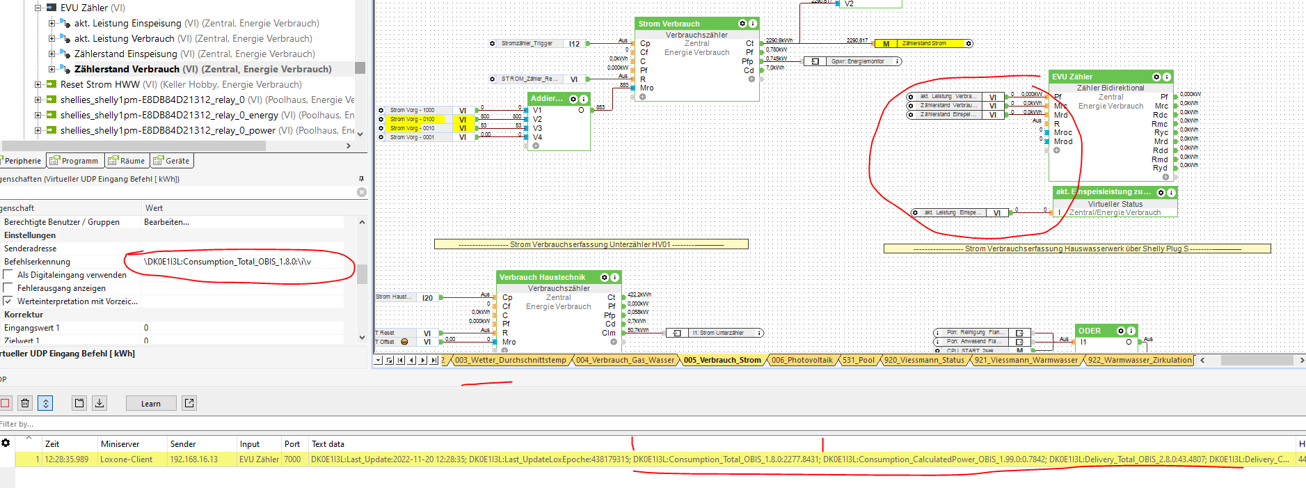

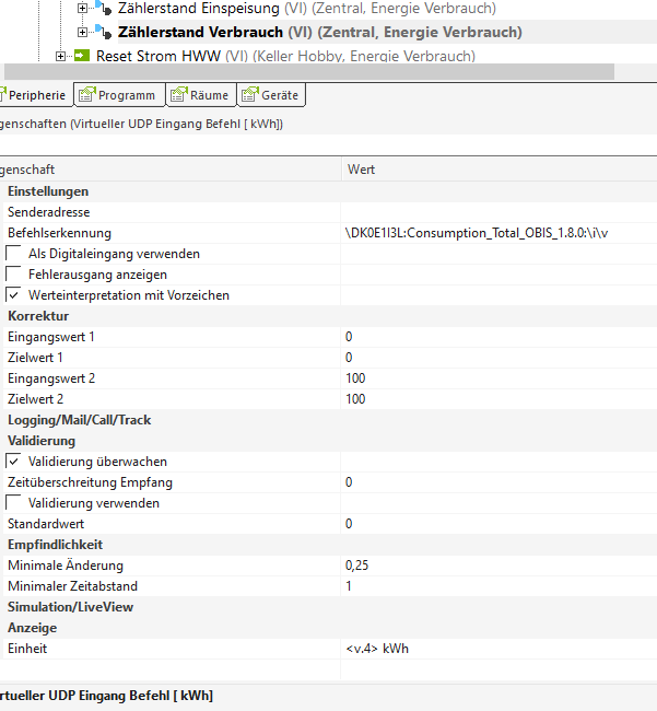

              Brauche aber trotzdem nochmal bitte eure Unterstützung
              Bekomme zwar die Werte im MS in UDP-Monitor angezeigt, aber meine virtuellen EIngänge bleiben leider "0"
              Wer hat eine Idee oder sieht hier nen Fehler, ggf. in der Konfig des Eingangs

                Am Anfang fehlt das i bei \i
                • HRA
                  HRA kommentierte
                  Klar :-) Danke

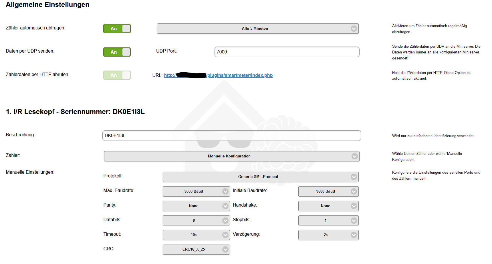

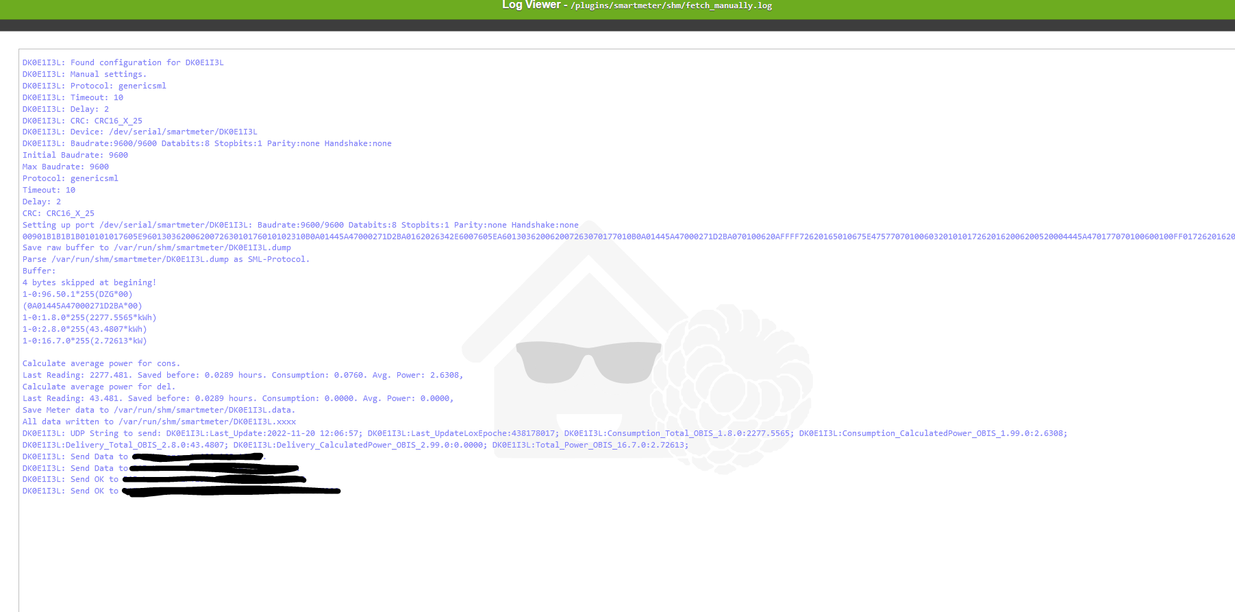

                ich habe einen EMH ehz-k Zähler und versuche diesen auszulesen. Bisher leider ohne Erfolg. Der Zähler wurde per Pin freigeschaltet. Auf dem Zähler selbst kann ich in der Menüstruktur die aktuellen Werte einsehen. Leider finde ich beim Durchnavigieren den Menüpunkt Inf. nicht. Ich habe bei meinem Versorger eine Anfrage erstellt wieso dieser Menüpunkt nicht ersichtlich ist.
                Für mich wäre interessant zu wissen ob ich an der richtigen Stelle suche. Im Moment gehe ich davon aus, dass mein Loxberry eine Verbindung mit dem Zähler aufbaut, dieser aber keine Werte ausgibt weil der INF. Parameter nicht auf ON steht. Daher die Frage an euch: Könnt ihr anhand des Log´s bestätigen, dass eine Verbindung zu standen gekommen ist?
                Vielen Dank im Voraus.
                fetch_manually.log ​​

                  Zeimen, so schlecht sieht das nicht aus. Kannst du mir mal das dumpfile schicken? Dann schau ich mal genauer nach, warum das Plugin es nicht ausliest. Stelle aber zuvor noch das Timeout auf 5s.
                  dumpfile: /var/run/shm/smartmeter/DK0E1DSH.dump

                    Neue Master.zip wurde erstellt, da ab PHP 7.4 der Zugriff auf einzelne Zeichen in einem String mit {} veraltet ist und ab PHP 8.1.2 dies nicht mehr funktioniert.
                    Prof.Mobilux, könntest du bitte ein neues Release erstellen. Ich kanns immer noch nicht :-)
                    Zeimen, somit ist dein Problem gelöst.
