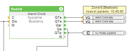

        Hi ich habe eine Music Server Zone und eine Wecker. Wenn der Wecker startet geht auch die Zone an aber nach 5 Sekunden wieder aus. Gibt es dafür eine Einstellung oder ist da noch ein BUG drin

        I have such diagram working fine:
        Click image for larger version  Name:	Untitled-2.png Views:	0 Size:	13.0 KB ID:	267026
        Alarm Clock Play VQ
        /event/event.php?type=ring&file=nice_melody_st&zone=0&zon e_ext=5&sync=0&overlay=1&prio=1&repeat=1&risevol=1 0,40,60
        Alarm Clock Stop VQ
        /event/event.php?type=ring&file=nice_melody_st&zone=0&zon e_ext=5&stop=1
