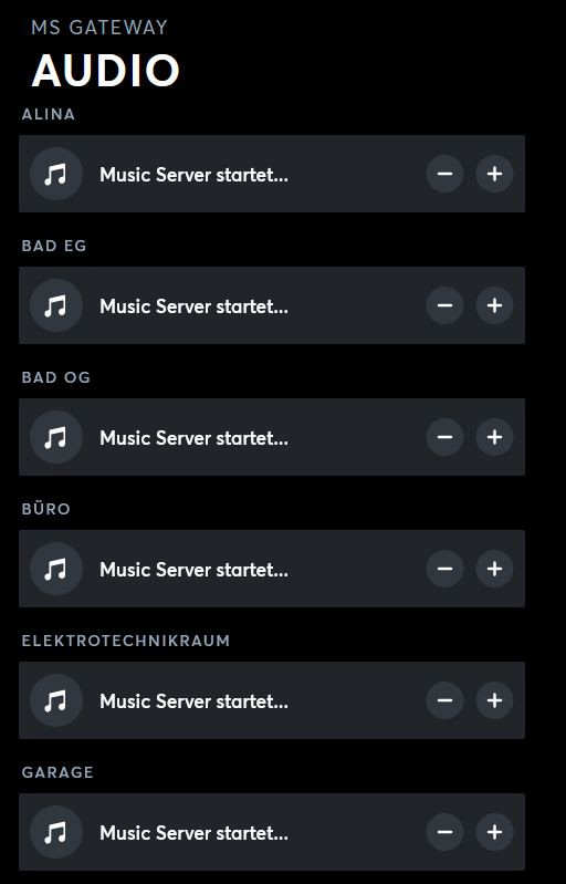

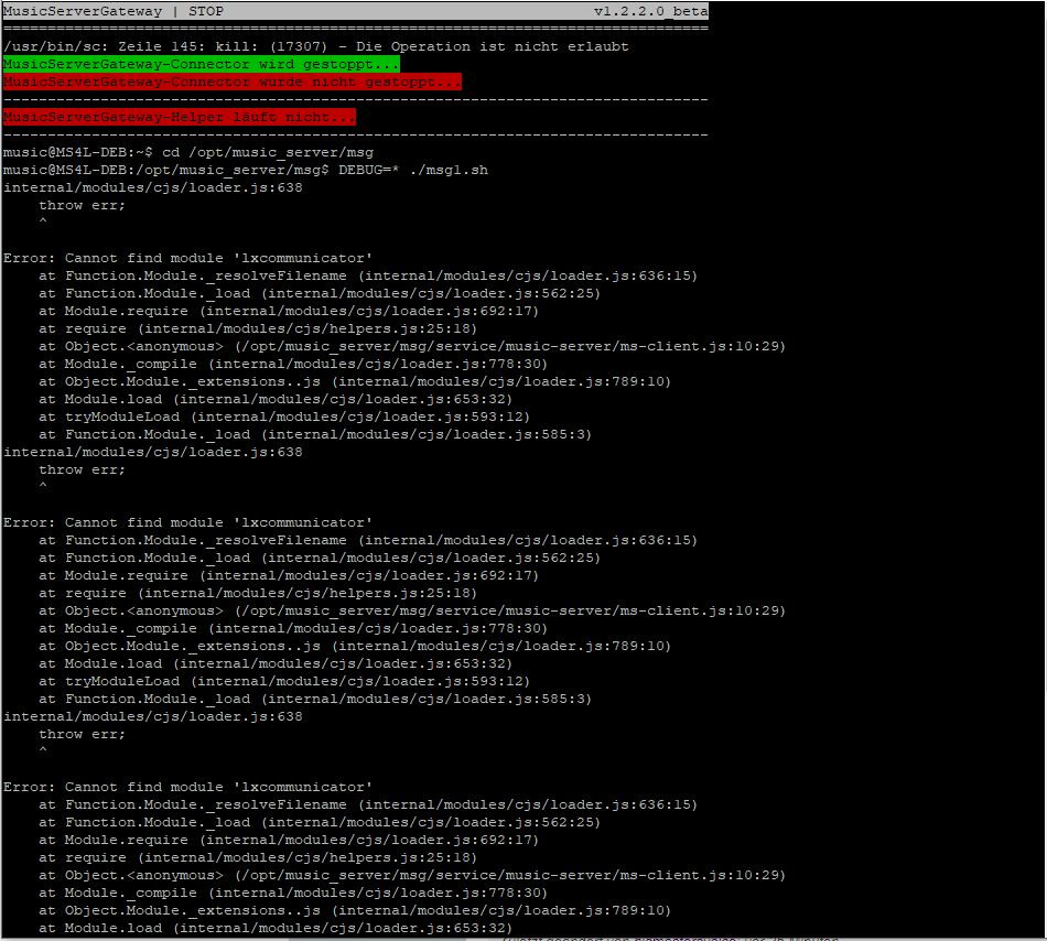

        Hat noch jemand Probleme seit dem Update auf 1.2.2.0 mit dem MSG. Loxone kann keine Verbindung zum Music Server aufbauen Offline?
          Geh auf die Konsole...
          sc msg stop
          cd /opt/music_server/msg
          DEBUG=* ./msg1.sh
          Screenshot machen
          Zuletzt geändert von hismastersvoice; 18.01.2021, 21:00.
      • Kuredu
        • 30.08.2015
        • 40
        #81
        Anbei der Scrennshot
          • 7433

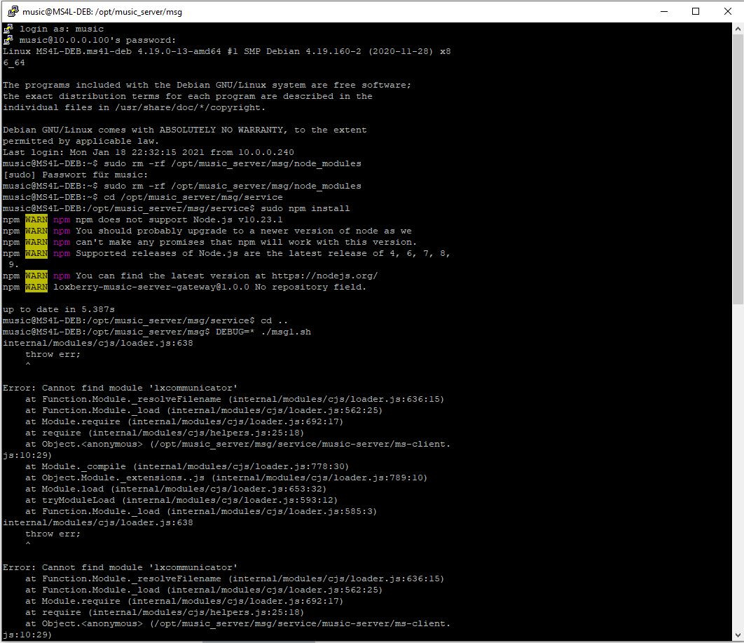

          #82
          Dieses Modul raubt mir noch den letzten Nerv.
          sudo rm -rf /opt/music_server/msg/node_modules
          cd /opt/music_server/msg/service
          sudo npm install
          cd ..
          DEBUG=* ./msg1.sh
          Screenshot
            • 7433

            Werde das Update 1.2.2.0_beta nochmal zurück ziehen.
            Habe gerade festgestellt das er beim wechseln der Spotify Accounts in der App noch zu Problemen kommt.
            Downgrade wenn nötig über die Konsole
            mstools update_ms_beta 1.2.1.5_beta

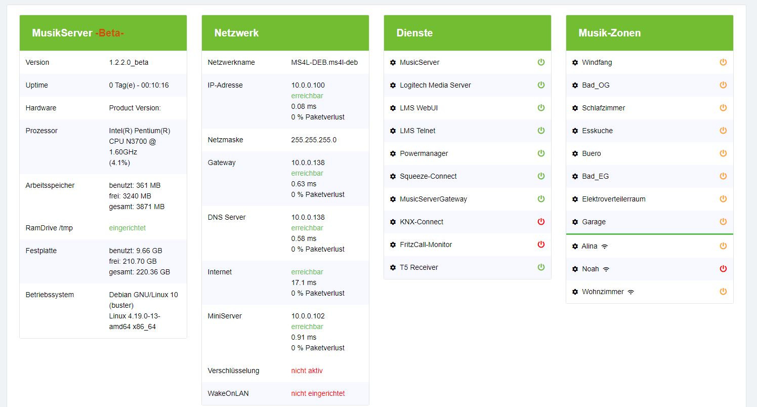

                Klingt gut. Ich sehe das Update einfach nicht in der Weboberfläche? Könnte es wahr sein, dass es aufgrund der oben genannten Probleme zurückgezogen wurde?
                • hme0354
                  hme0354 kommentierte
                  siehe post #83
              • Davejje
                • 24.11.2017
                • 173
                #86
                Nicht gesehen
