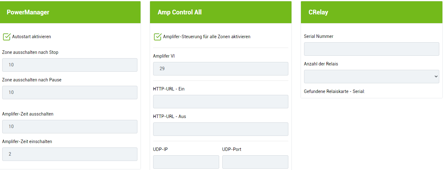

    da du nicht den gesamten ausschnitt beim powermanager gepostet hast, is der autostart vom powermanager aktiv geschalten?
    zeit die hauptseite des ms4h das der powermanager aktiv ist?
    • Matti
      • 265
      #62
      Jep der Powermanager ist aktiv

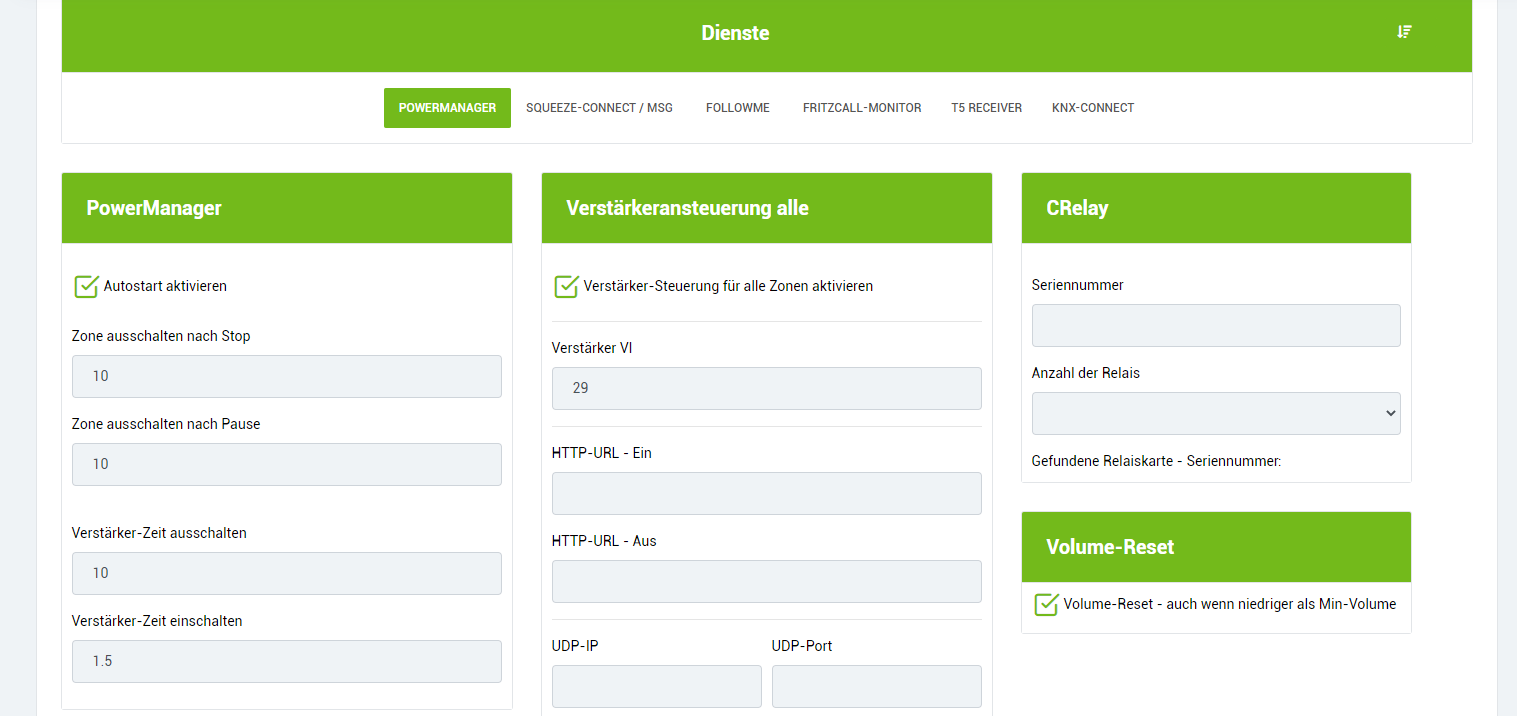

          Gleiches Spiel - Powermanager VI für die zentrale Verstärkeransteuerung bleibt still... Es scheint nichts an den MS übertragen zu werden.
          Aktiviere ich den Powermanager hingegen für die einzelnen Zonen, wird der Verstärker korrekt angesteuert.
          Ist halt blöd mit einem VI bei mehreren laufenden Playern.
          Deutet für mich aber nicht nach einem globalen Problem hin!?!!?

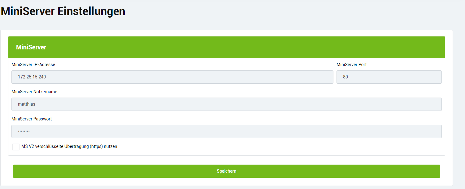

          Kannst du bitte einen Screenshot der MiniServer und kpl. PowerManger Einstellungen machen.

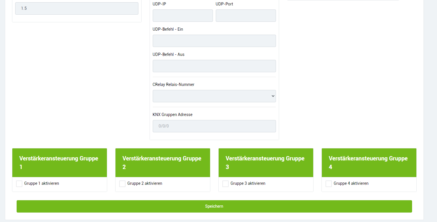

            hismastersvoice Hier mal die Screens

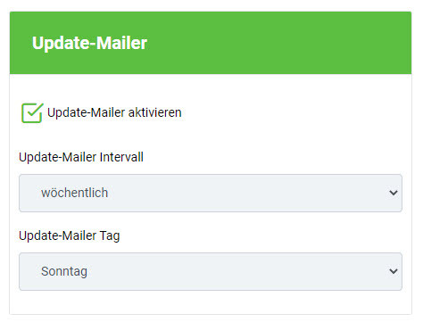

              Autoupdates werde ich nicht machen, ich will nicht das morgens vielleicht der Wecker nicht geht weil ein Update warum auch immer nicht geklappt hat.
              Die Funktion das du dich über update per Mail Informieren lassen kannst ist bereits eingebaut. Setup->E-Mail
              Täglich oder Wöchentlich wird dann über MS4H /LMS / Squeezelite oder System Updates informiert wenn welche vorliegen.

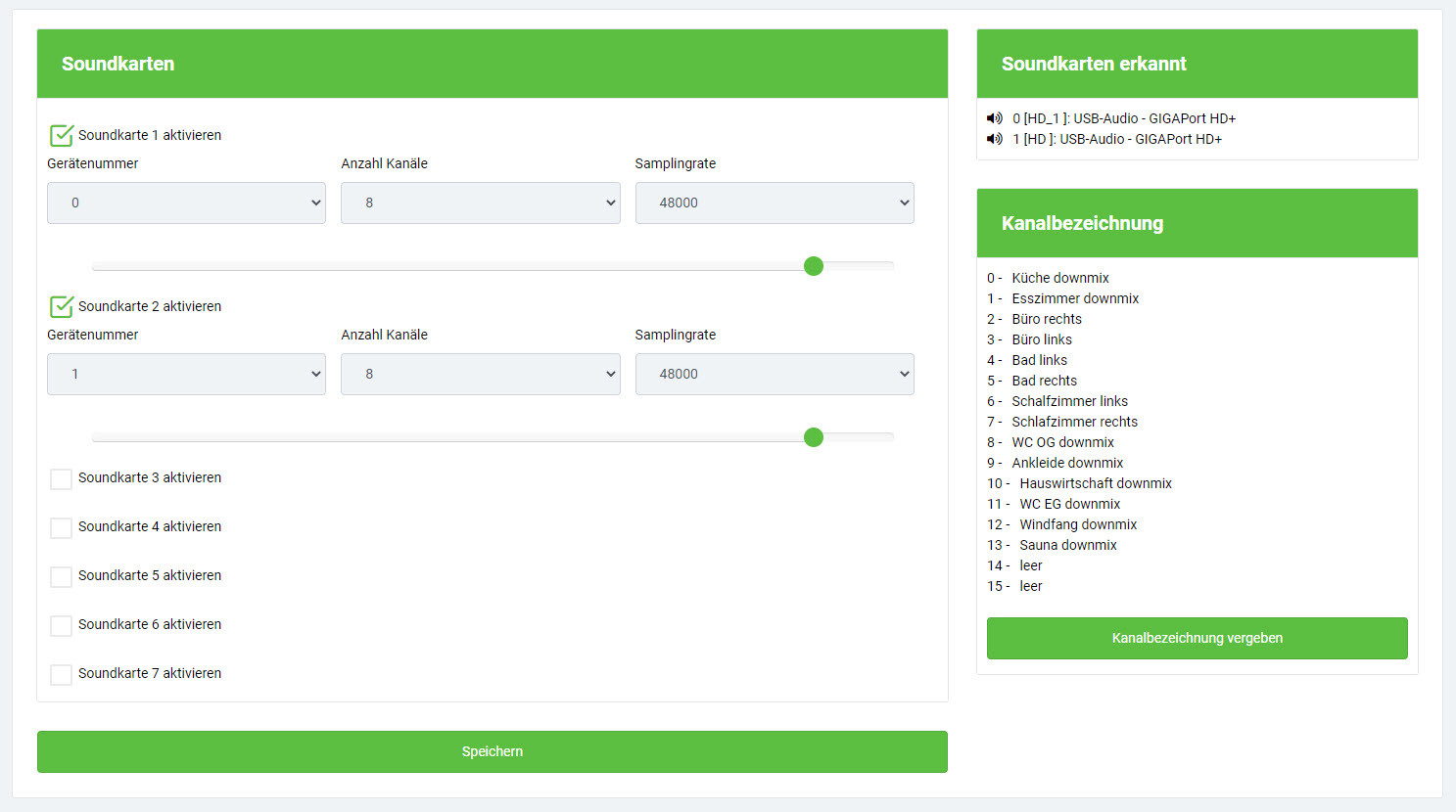

                Es wäre schön, wenn wir in Zukunft die Soundkarte benennen könnten, die jetzt mit einer Nummer (0, 1, 2, 3 usw.) gekennzeichnet ist, zum Beispiel ("Soundkartennummer" - "Zonenbeschreibung" (01 - Kitchen Links) / oder / 01 - Küche rechts / oder / 01 - Küchenstereo)).
                  • 7599
                  #71
                  Verstehe ich dich richtig das du nicht die Soundkarte sondern die Kanäle beschriften willst?
                    Ja, ich möchte eine Beschreibung der Kanäle geben, mit denen sich diese Soundkarte in diesem Kanal befindet. Das meine ich mit 01 - küche Links
                      • 7599
                      #73
                      Was ich aber dann nicht verstehe ist... 01 - Küchenstereo
                      Das müsste ja dann 01-Küche downmix wenn links/rechts auf einen Kanal gehen, Stereo wären ja links/rechts einzelnen Kanälen.
                      Wenn du das so gemeint hast würde kann ich das schon mal mit auf die Liste nehmen.

                          Davejje
                          So...?
