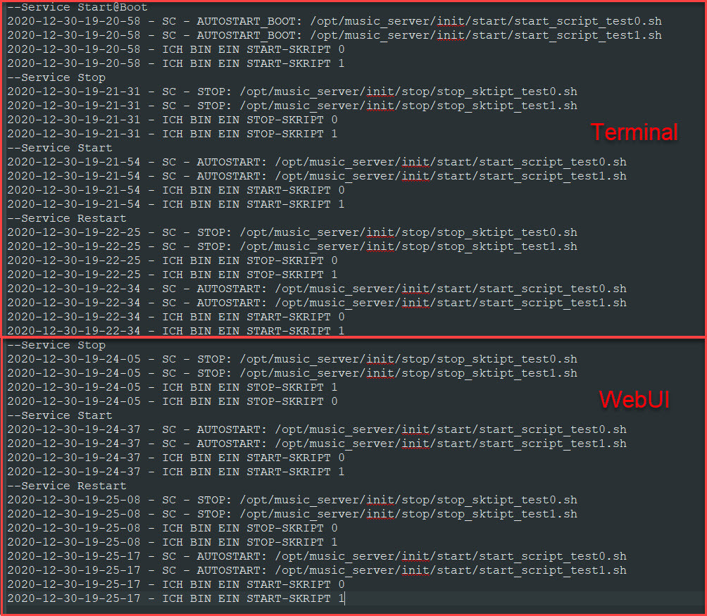

    - Zum Feature: new -> Start/Stop for own script, put your own executable scripts into /opt/music_server/init/start or .../stop and they get executes on system start or system stop (files has to be executable 0755)
    Zu welchem Zeitpunkt werden die Scripte gestartet?
    Als letzter Service nach dem alle anderen gestartet wurden, somit erst ganz am Ende des Start-Prozess.
    Genau so werden die Skripte erst nach allen anderen beendet, also ganz zum Schluss.
    Mir ist aufgefallen, dass sie beim "System neu starten" durchlaufen werden, jedoch nicht, wenn aus dem Dashboard unter "Dienste->MusicServer->Neustart aller Dienste" ausgeführt wird. Ist das so gewollt, oder sollten die Scripts nicht auch beim Starten/Stoppen/Neustarten ausgeführt werden?
    Die Skripte werden auch dort ausgeführt.
    Ich verwende im WebUI die gleichen Skripte wie auch beim Start/Stop/Restart aus der Konsole.
    Habe es gerade nochmal getestet, läuft über Terminal und WebUI ohne Probleme. Das einzige was ich jetzt gerade noch nachgebessert habe ist das ich nicht auf die Skripte warte, sondern direkt im Hintergrund ausführen lasse.

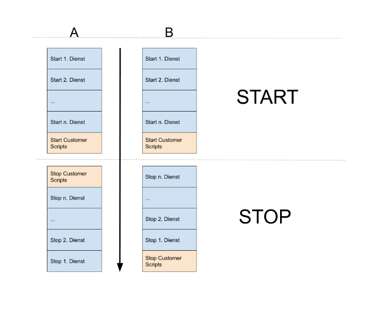

      Klicke auf die Grafik für eine vergrößerte Ansicht  Name: Services starten stoppen.png Ansichten: 0 Größe: 50,2 KB ID: 282669
      Sind die Customer Scripts von der Reihenfolge so eingebunden wie Spalte A od. B?

      hismastersvoice
      Wäre es nicht besser das stoppen der Scripts wie in A zu machen?
      Die Customer Scripts haben ja meistens Abhängigkeiten zu den MusicServer Diensten. Wenn jedoch die MusicServer Services vor den Customer Scripts beendet werden, kann das bei den Applikationen dahinter gleich mal Probleme geben, oder auch wie bei mir, den Logger mit unzähligen Meldungen befüllen weil der Server nicht mehr läuft.
      Nachdem du das Aufrufen der Customer Stop Scripte nun auch im Hintergrund machst, können diese Custormer Scripte die MusicServer Services nicht mehr blockieren. Da würde ja nichts mehr dagegen sprechen, diese in umgekehrter Reihenfolge (wie in A) durchzuführen? Oder habe ich bei diesen Überlegungen etwas übersehen?
        Super Idee!
        Habe den Ablauf auf dein Abbild A geändert, wird mit dem nächsten Update kommen.

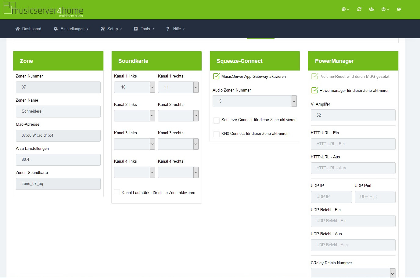

            Hallo an Alle,
            nochmals Danke für das super Update.
            2 Sachen sind mir noch aufgefallen.

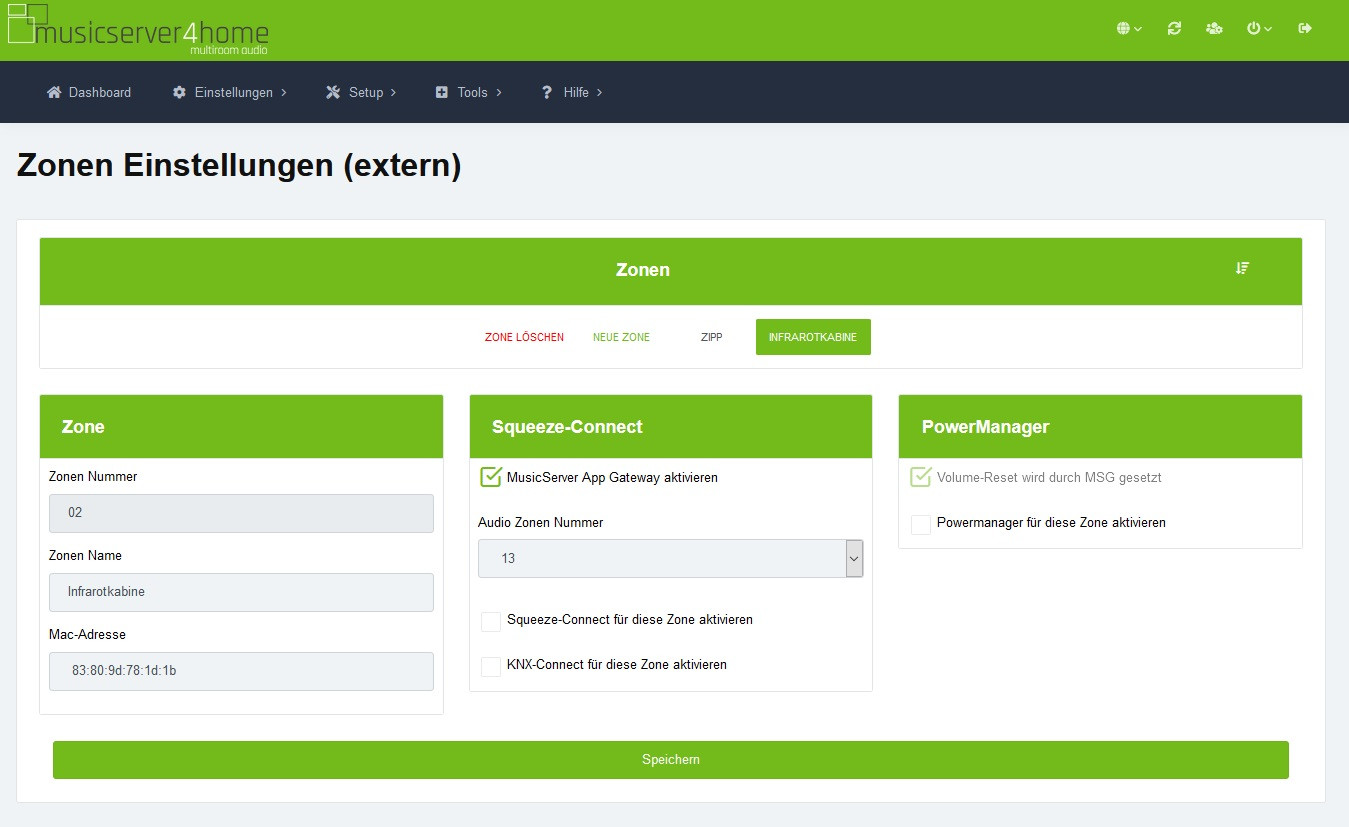

            1) Bei einem direkten TTS Befehl an den Loxone Musibaustein (Music Server Zone), schaltet sich die Zone nach der Ansage manchmal nicht mehr aus (wenn sie vorher auch schon aus war) sondern geht auf Standby.
            2) Ich habe jetzt mal eine externe Zone (Upnp) erstellt. Über den MS4H und dem Browser (LMS inkl. Material Skin) läuft alles einwandfrei. Über den MSG und dem Loxone Musibaustein bekomme ich auf die Loxone App keine Werteänderungen übertragen. Oder muss ich da noch etwas einstellen?
            Schönes Wochenende.
            Bg

              Wow... Wieder mal so viele Informationen
              Dann gebe ich mir doch gleich mal ganz viel Mühe bei den Antworten
              1.
              Bei internen Zonen gibt es kein aus die sind immer nur auf Standby.
              Wenn sie manchmal "aus" sind wäre das ein Fehler.
              2.
              Bei so vielen Infos zu deiner Config und den MS4H-Einstellungen.
              Dann würde ich sagen, du musst etwas anders einstellen sonst würde es gehen.

                Zu 1) Hab mich falsch ausgedrückt: Die Zone geht auf standby, aber der zugehörige AMP bleibt ewig auf Ein.
                Zu 2) Brauchst du noch weitere Infos?
                Ist aber nicht dringend.

                  1. sind das immer die gleichen Zonen die an bleiben? oder immer die <>10 oder willkürlich?
                  2. Ist alles richtig, wenn es im WebUI geht sollte es auch im MSG gehen. Neustart MiniServer / MusikServer Dienste?
                  • oa20
                    • 31.01.2016
                    • 155
                    1) Bisher ist es an 2 internen Zonen jeweils nur einmal passiert. Also würde ich bis jetzt sagen, willkürlich.
                    2) Habe ich alles schon probiert.
                    Bg
