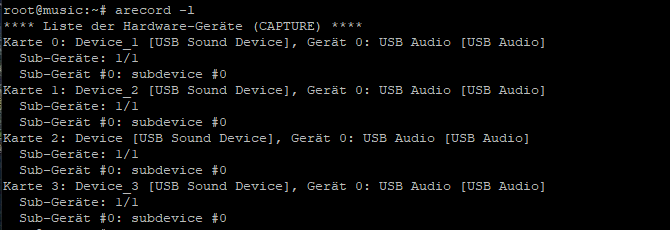

    Die Karten werden gelistet:
    Klicke auf die Grafik für eine vergrößerte Ansicht  Name: 1.PNG Ansichten: 0 Größe: 20,9 KB ID: 293980

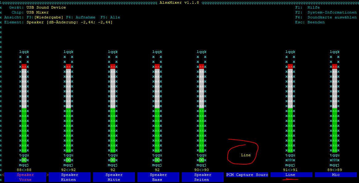

    Ich habe auch den Ausgang von Micro auf LINE gestellt bei allen Karten.
Ansichten: 525
Größe: 34,5 KB

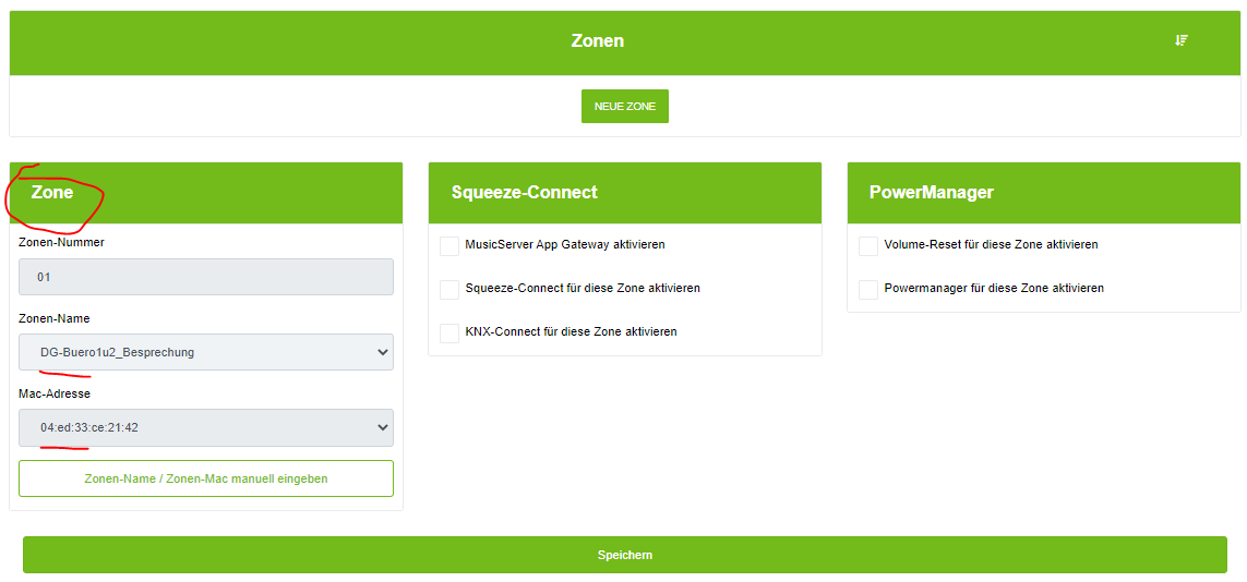

    Wenn ich einen Externen Player in der Oberfläche einfüge findet er ihn nicht und Manuell kann ich ihn nicht nutzen!
    Kann aber sein dass sich hier einfach einen Anschlussfehler habe.
    Er sollte doch hier was finden oder?
Ansichten: 509
Größe: 27,5 KB

    Bevor du das wavein plugin beim LMS probierst, würde ich erstmal testen ob der Line-In überhaupt auf Alsa-Seite ankommt.
