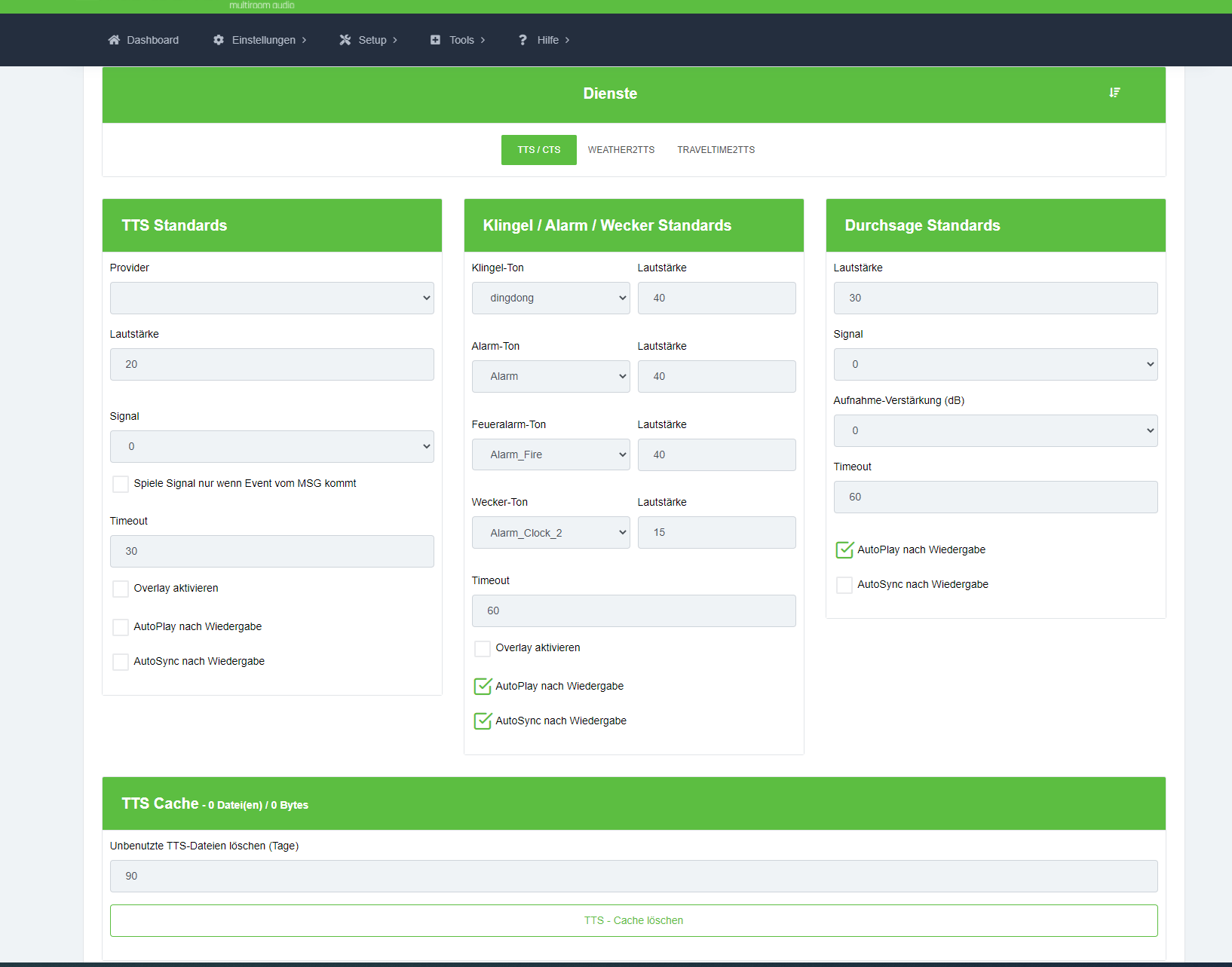

    Hi Leute,
    auf meinen Sonos wird die Durchsage nicht abgespielt man sieht zwar in der Loxone App dass er etwas starten möchte aber es wird sofort abgebrochen und man hört nichts...
    Woran könnte das liegen?

    Meine Glaskugel... Zeigt gerade deine Settings Screenshots und andere Infos nicht an.
    Ist wohl kaput das Ding.
    Wie soll dir jemand mit diesen Infos helfen.
    Welcher Anbieter nutzt du?
    Schau erst mal das deine LS sauber laufen, dann ob die Files mehr als 0kb (Einstellungen TTS / Anzahl Files + Größe) haben.
    Vermute mal das deine Files ggf nicht sauber geladen werden.

          Habe jetzt den MS4H neu aufgesetzt und alle meine SONOS via AirPlay eingebunden... Leider klappt die Durchsage immer noch nicht, wenn ich den Aufnahme gesendet habe steht kurz da Keine Musik ausgewählt und dann wechselt er gleich wieder zum Radiosender der zuvor gewählt war...

            Lieber Andreas,
            so langsam geht mir das auf die Nerven.
            Ich kann dir bei deinen Informationen die du weiter gibst nicht helfen.
            Geht nicht, schön, aber ohne Support-Daten, ohne Screenshots der Einstellungen usw., was soll man dir da helfen.
            Zonen lassen sich synchronisieren, geht bei mir ohne weiteres. Intern, extern Sonos ect.
            Warum deine Durchsage nicht geht... ???
            Auch die geht bei mir und vielen anderen.
            Ich machen das alles in unserer Freizeit, und habe keine Lust meine Zeit einzusetzen um dir alles aus der Nase ziehen zu müssen.
            Also entweder saubere Infos, oder ab jetzt keine Hilfe mehr von mir.

              Dann sag mir doch bitte welche Daten du brauchst....

                Support für MusicServer4Home - loxforum.com
                Das einzige was ich nicht Checken kann ist ob es ggf. daran liegt das du keine internen Zonen hast.
                Ich prüfe zwischendurch zwar immer wieder ob es auch ohne geht, entwickeln tu ich aber immer mit internen Zonen.
                Was für eine Handy / Software-Version nutzt du?
                Bei der Entwicklung habe ich festgestellt das es beim iPhone mehr Probleme gab, da muss auch die Aufnahme erst nach MP3 transcodiert werden, bei Android geht das ohne.
                Gehen TTS durchsagen?

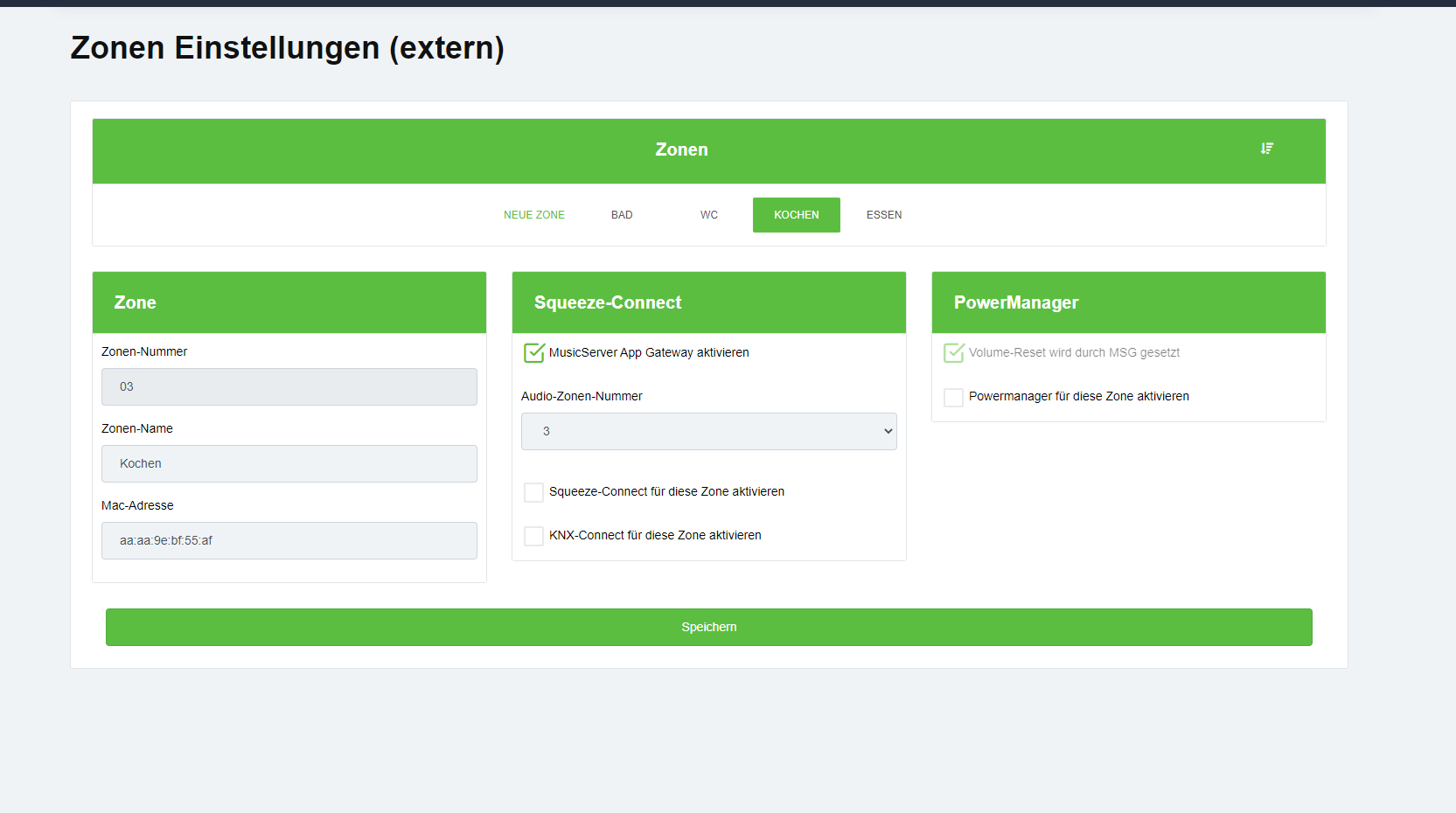

                  Habe nur Sonos Speaker und deswegen keine internen Zonen... hab ein iPhone 12 mit iOS 14.7.1

                    Auf jeden Fall braucht der MS4H Schreibrechte für den tts_tmp Ordner.
                    IN der Konsole kannst du
                    sudo mstools set_prem
                    eingeben um alle Rechte neu zu vergeben um das mal auszuschließen.

                    Das kann bei externen Plaxer schon sein, wenn zB einem in Standby ist muss er ja erst mal geweckt werden.
                    Du kannst im PowerManger das "Verstärker-Zeit einschalten" runter setzen damit es ggf. etwas schneller reagiert.
                    Wenn alle Player spielen und die Klingel kommt muss es schneller als 5 Sekunden gehen, kommt aber auch drauf an wie viele externe Player du hast.
                    Interne Player reagieren hier schneller, da ich die anders als externe Player abarbeiten kann.
