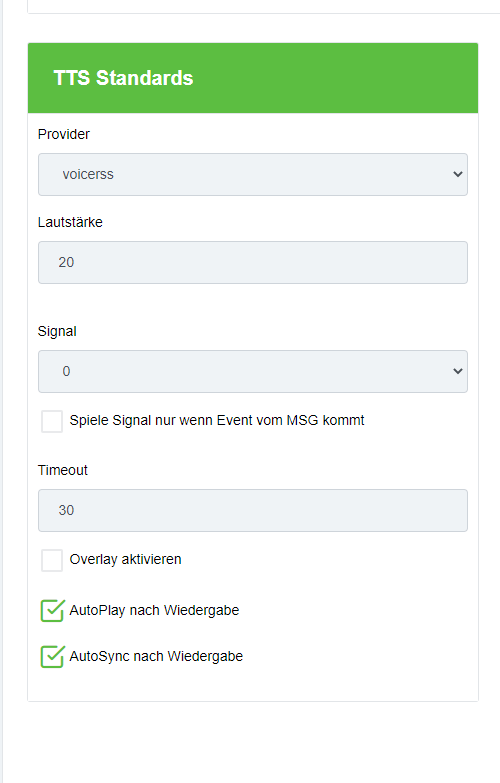

      Beim TTS ist mir gerade aufgefallen dass wenn der Player nichts gespielt hat die ersten Sekunden der TTS Durchsage fehlen.... Wie kann ich das anpassen?
        • 7664
        Naja ist doch klar...
        Du hast das Amp-Delay auf 0 gesetzt, er wartet jetzt also nicht mehr mit dem Abspielen bis deine Player Online sind und legt einfach los.
        Das ist was meinte bei den 5 Sekunden Wartezeit beim Klingel etc., du musst schon schauen wie lange deine Player brauchen bis sie einen Ton ausgeben.
        Erhöhe die Zeit einfach mal in 0.5 Schritten.

        Den PowerManager hab ich deaktiviert
          • 7664
          Was soll mir das jetzt sagen...
          Wenn du eine Verzögerung brauchst, brauchst du den PowerManager.
          Viele Fragen kann man sich selber beantworten wenn man vorher mal 10 Sekunden überlegt bevor man schreibt.

            Dass der Speaker ja jetzt immer in Bereitschaft ist oder?
            -Amplifier-Zeit einschalten-
            Pause-Zeit bis der Verstärker für die Wiedergabe bereit ist. Manche Verstärker brauchen 1,2 Sekunden bis sie bereit sind.
            Die Zeit die ein Amplifier oder eine Zone (z.B. auch Sonos) zum Einschalten benötigt bis ein Ton ausgegeben werden.
            Der PowerManager setzt die Wiedergabe so lange auf Pause bis die Zeit abgelaufen ist.
            Ich kann Sonos "Power" nicht steuern, ich kann nur mit der Pause-Zeit vermeiden das TTS oder Klingelton abgeschnitten wird.
            Sonos geht nach der Wiedergabe in einen Ruhemodus, das ist aber kein Standby.
