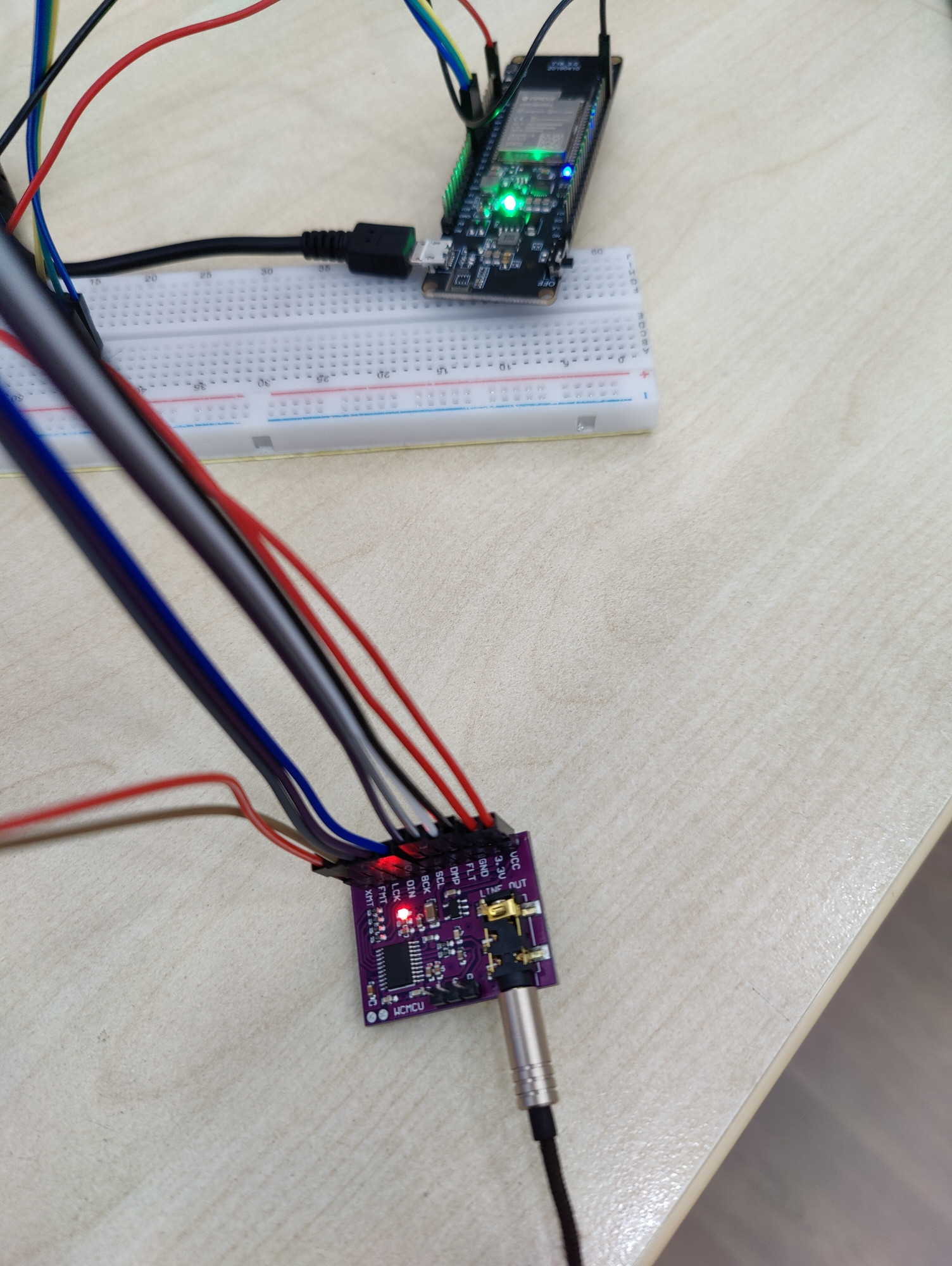

          Kurzer Zwischenstand...
          Hardware:
          ESP32 A1S
          ESP32 Wrover 8 + I2S DAC
          Beide Platinen laufen sehr gut, das Einrichten war zuerst nicht ganz einfach. (Verständnis-Problem)
          Der Player ist wie ein normaler Squeezelite zu bedienen.
          EQ geht, es muss auch ein extra Plugin für den EQ und Display installiert werden.
          Der EQ aber aktuell nur im LMS WebUI, ich werde mal schauen wie die Werte übertragen werden und versuche es in den MS4H/Loxone App zu integrieren.
          Nach dem einschalten vergehen je nach dem wie schnell der Stream aufgebaut ist 8-9 Sekunden bis Musik spielt.
          Das war einer der Gründe warum ich das Projekt umsetzten wollte.
          Stromverbrauch ~0,4W Standby, und 0,5-0,6W wenn Audio spielt.
          Soweit wurden schon mal alle Erwartungen erfüllt

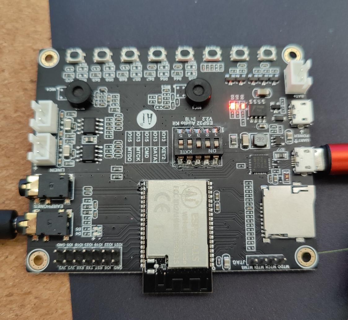

                  Nach ein paar weiteren Tests kann ich nun folgendes zur Hardware sagen.
                  ESP32 A1S
                  Fällt bei mir kpl. durch, es gibt am analogen Ausgang (Klinke) sehr viel Geräusche wie rauschen und knistern etc.
                  Ist für mich ein NoGo, ausserdem hat der andere Aufbau überhaupt keine Probleme in diese Richtung.
                  Auch der Tausch des Netzteil, Kabel usw. hat keinen Unterschied gemacht.
                  Es scheint was mit der CPU zu tun zu haben, wenn die CPU belastet wird, werden die Geräusche lauter/deutlicher.
                  schau mal bei dir ob es nur an meinem liegt oder ein generelles Problem ist.
                  Dazu kommt noch das ich es "noch" nicht geschafft habe das im Gegensatz zum Wrover Board das A1S über längere Zeit stabil läuft.
                  Sehr guter rauschfreier Klang, spielt auch an meiner teuren Anlage Technics/Nubert sehr fein.
                  Nach ein paar Optimierungen ist das auf jeden Fall mein Favorit.

                    Alternativ gibt es auch ein ESP A1S Audio-Kit
                    Ich habe damit aber noch keine gute Erfahrung geramacht (rauschen, fiepen, kratzen) am Audio Ausgang.

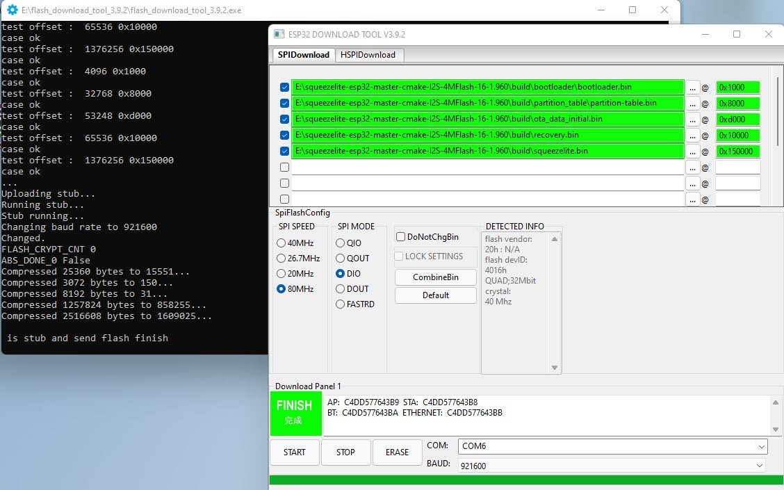

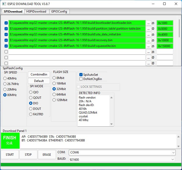

                    Flashen
                    Für den Flash Prozess benötigt ihr Flash Download Tools -> Tools | Espressif Systems
                    Das könnt ihr Entpacken und direkt nutzen.
                    Wählt ESP32 und develpment im Startfenster
Ansichten: 5063
Größe: 12,4 KB
                    Nach dem Start müsst ihr das ganze konfigurieren.
                    1. Dateien aus dem Relasedownload einfügen
                    2. Speicherbereiche @ 0x******* angeben wie im Screenshot
                    3. ganz vorn Häkchen setzen
                    4. SPI Config setzen wie im Bild
                    5. Start drücken (war auf dem ESP schon mal eine andere Software sollte zuerst ein Erase gemacht werden.
Ansichten: 4755
Größe: 221,2 KB

                      Verkabelung
                      I2S WROVER
                      VCC 3,3V
                      3,3V 3,3V
                      GND GND
                      FTL GND
                      DMP GND
                      SCL GND
                      BCK bck GPIO wählen
                      DIN do GPIO wählen
                      LCK ws GPIO wählen
                      FMT GMD
                      XMT 3,3V
                      Beispiel bck=26,ws=33,do=25
                      Die GPIOs könnt ihr eigenlich wählen wie ihr wollt.

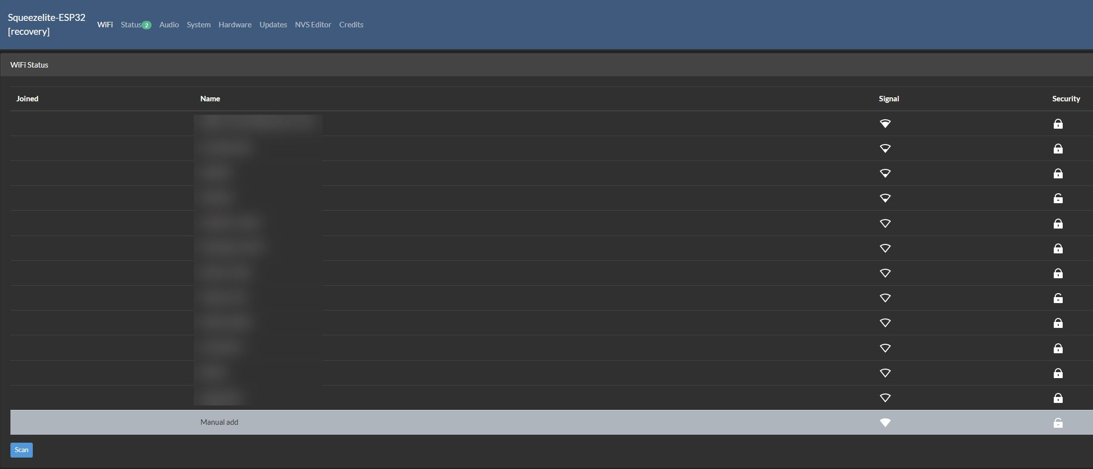

                      Konfiguration
                      Habt ihr die Software geflasht, muss der ESP kurz neu gestartet werden.
                      Jetzt könnt ihr ein neues WLAN finden das mit squeezelite-xxxxx bezeichnet ist.
                      Klicke auf die Grafik für eine vergrößerte Ansicht  Name: 16-01-_2022_14-37-04.jpg Ansichten: 0 Größe: 3,5 KB ID: 333576
                      Wählt dieses und gebt als Passwort: squeezelite an.
                      Aauf einem Mobiltelefon wird bei erfolgreicher Verbindung direkt 192.168.4.1 aufgerufen, ggf. muss das von Hand gemacht werden zB am PC.
                      Jetzt wählt ihr euer WLAN aus und gebt das Passwort ein zur Verbindung.
                      Klicke auf die Grafik für eine vergrößerte Ansicht  Name: 16-01-_2022_14-38-03.jpg Ansichten: 0 Größe: 138,9 KB ID: 333577
                      Nun werdet ihr mit eurem Netzwerk verbunden, sollte es nicht gehen kommt eine Fehlermeldung und es kann nochmal alles gewählt werden.
                      Ihr müsst jetzt eure IP herausfinden, zB über Fritzbox oder IP-Scanner etc.

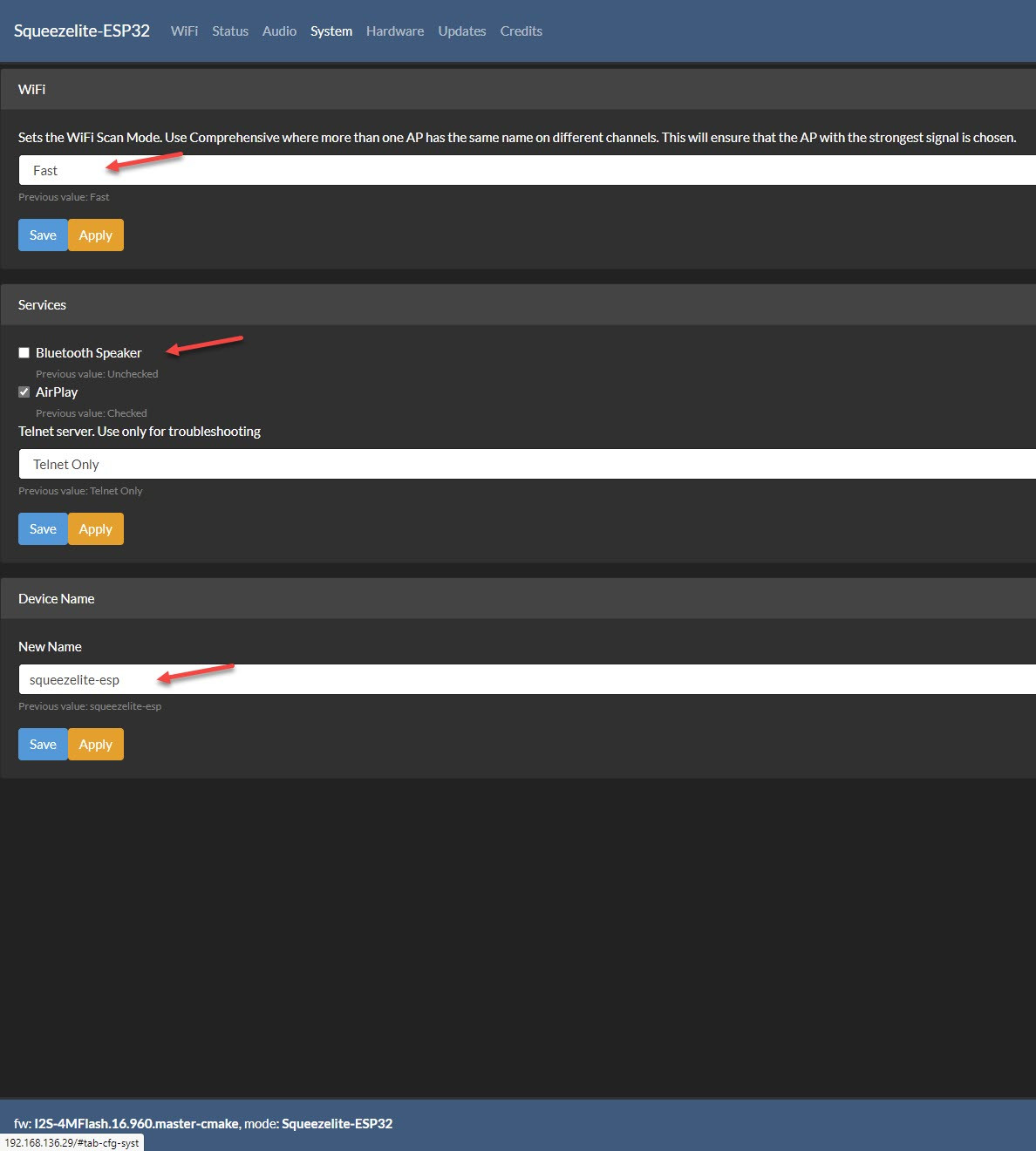

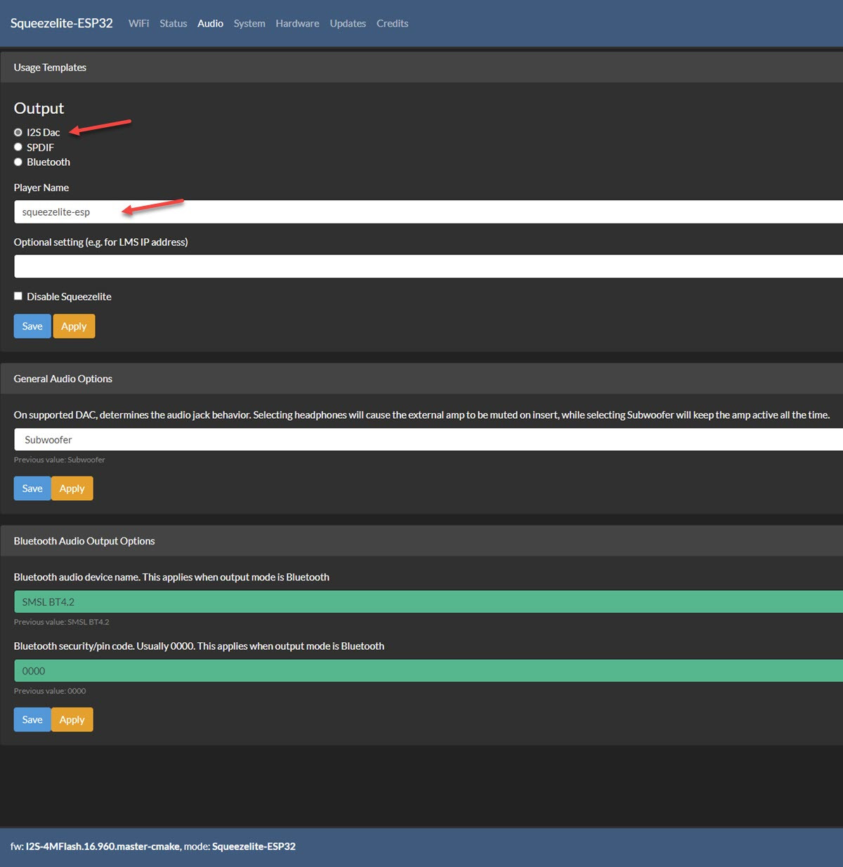

                        Konfiguration Teil 2
                        Audio
                        1. Output wählen, in unserem Fall I2S
                        2. Name für den Player vergeben und mit Apply bestätigen
                        Klicke auf die Grafik für eine vergrößerte Ansicht  Name: 16-01-_2022_15-22-39.jpg Ansichten: 0 Größe: 158,0 KB ID: 333584
                        System
                        1. WLAN Scan auf Fast stellen und Apply ausführen. Solltet es lange dauern bis eine Verbindung aufgebaut wird kann das auch zurück werden.
                        2. Bluetooth Speaker deaktivieren und Apply
                        3. Hostname ändern und Apply
                        Klicke auf die Grafik für eine vergrößerte Ansicht  Name: 16-01-_2022_15-23-26.jpg Ansichten: 0 Größe: 137,1 KB ID: 333585

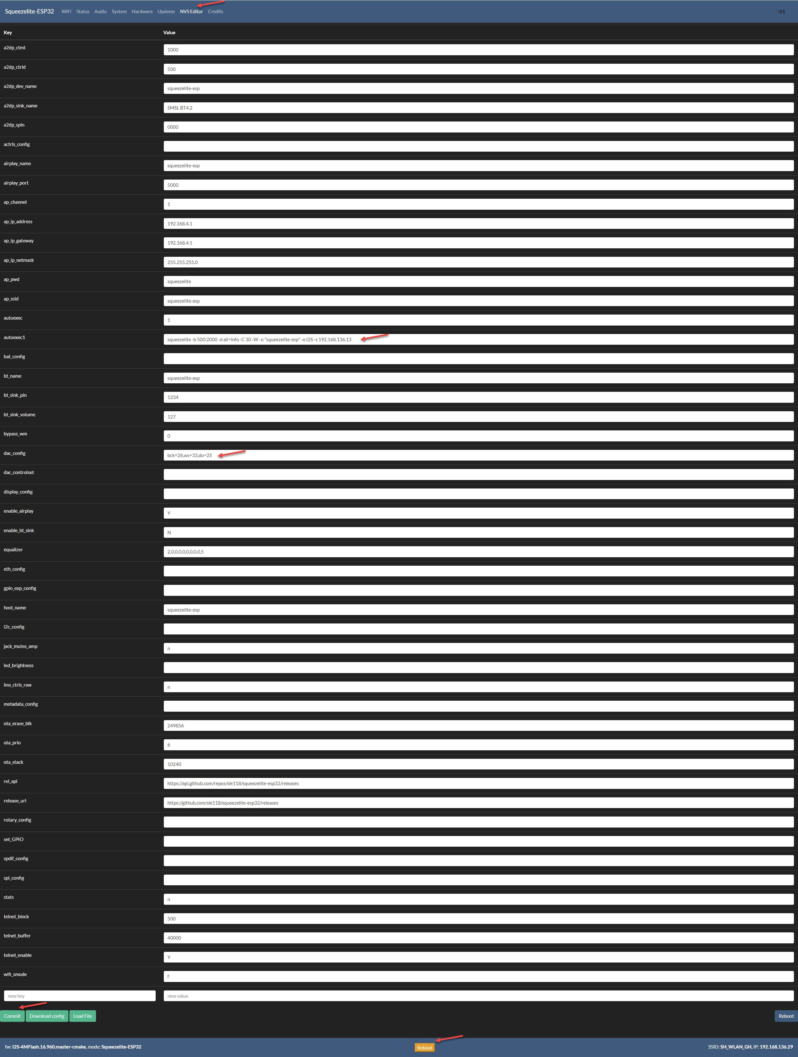

                        NVS-Editor
                        Sollte dieser Menüpunkt nicht sichtbar sein, kann er unter Credits eingeschalten werden!
                        1. autoexec1 - hier kann optional der Befehl -s IP_DES_LMS eingefügt werden um ihn an einen LMS zu binden (sinnvoll bei mehr als einem Netzwerk)
                        2. dac_config - hier werden die GPIOs zum I2S angegeben Beispiel: bck=26,ws=33,do=25
                        3. Das ganze mit Commit aktivieren
                        4. reboot druchführen (ggf. RecoveryMode deaktivieren / aber erst nach dem reboot)
                        Klicke auf die Grafik für eine vergrößerte Ansicht  Name: 16-01-_2022_15-27-02.jpg Ansichten: 0 Größe: 950,0 KB ID: 333586
