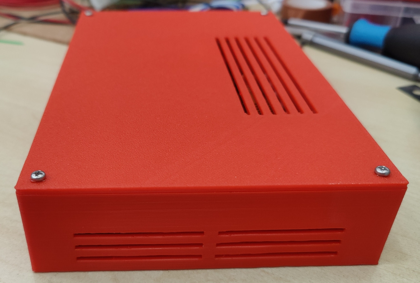

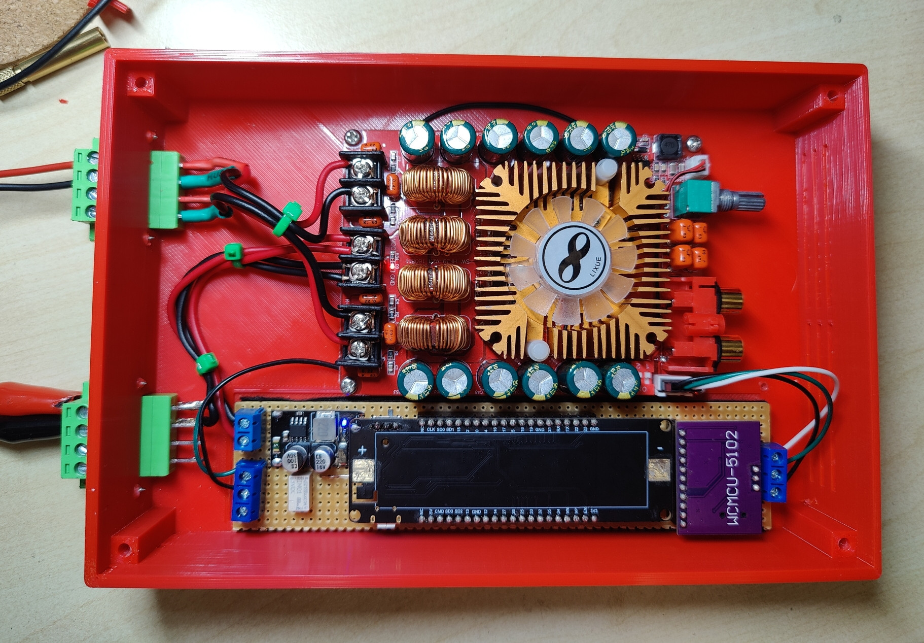

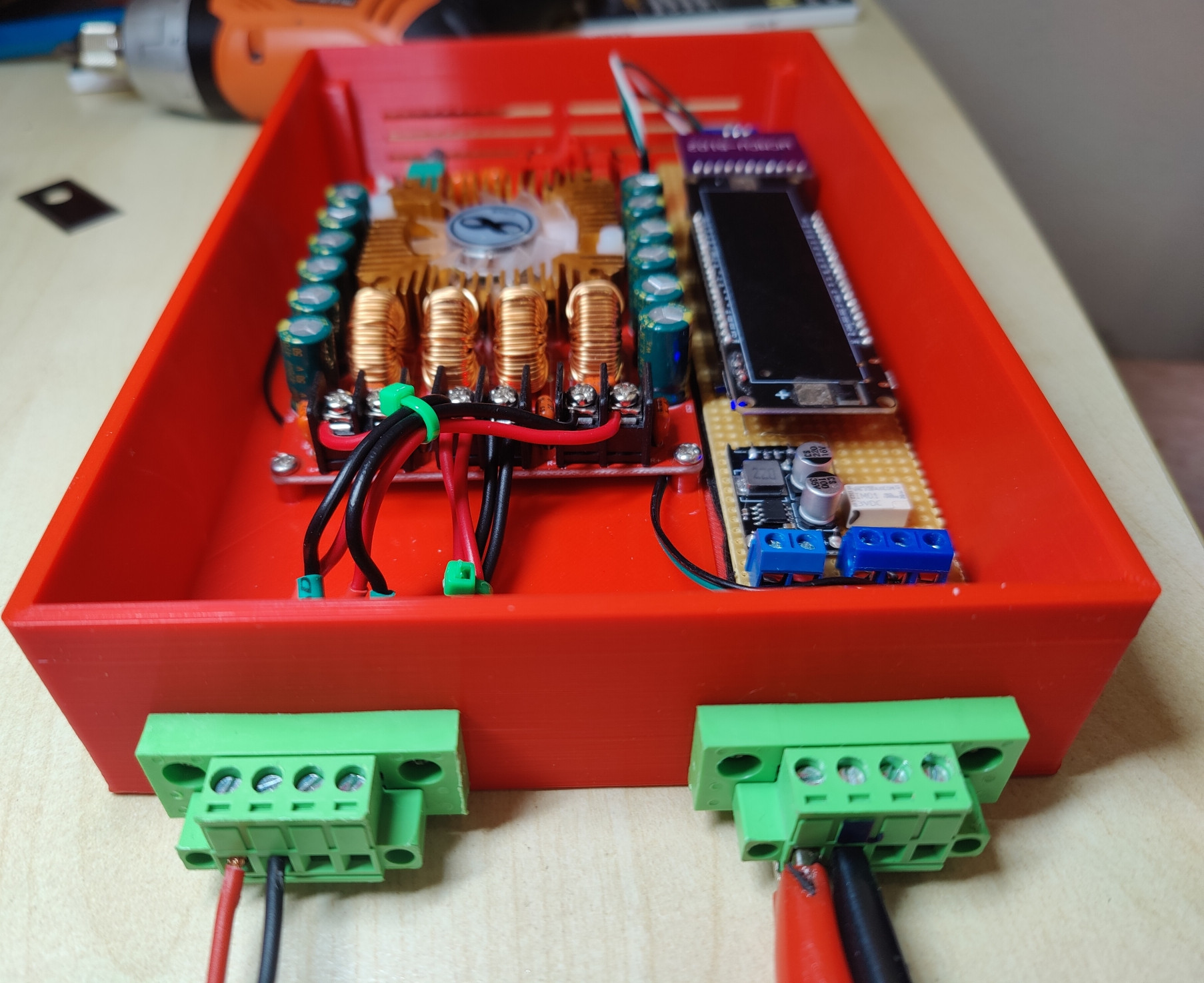

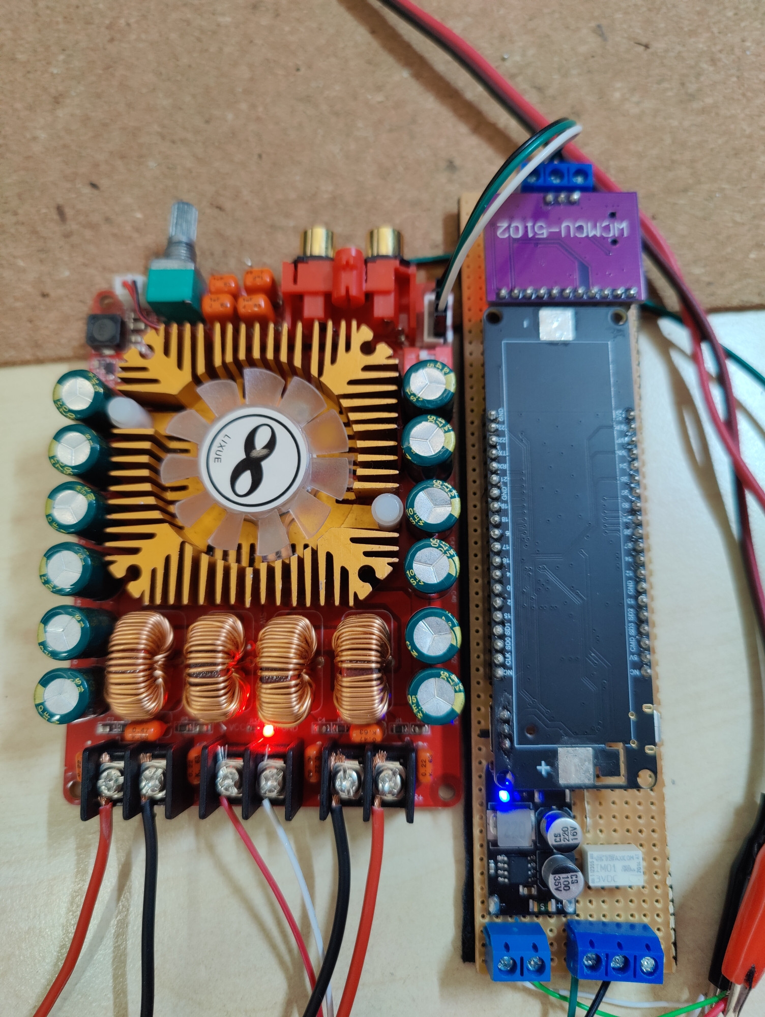

        Ich bin am Sonntag tatsächlich mal dazu gekommen das ganze für meine Garage ordentlich aufzubauen.
        3D Gehäuse ist gerade im Druck...
        Die Amp wird über ein Micro-Relais über den Standby-Pin in abgeschaltet.
        Somit braucht das ganze 0,6W im Standby.
        Das Ganze läuft jetzt seit 4 Tagen stabil.
        Klicke auf die Grafik für eine vergrößerte Ansicht  Name: IMG20230322213111.jpg Ansichten: 0 Größe: 734,8 KB ID: 383961
        Die Lösung die zuvor im Einsatz war, Raspi Zero2 mit JustBoom Amp hat im Standby ~3W verbraucht.
        Da in der Garage die meiste Zeit niemand ist musste ich eine Logik für die Abschaltung machen,
        War schon nervig wenn man im 20 Sekunden warten muss bis Musik kommt.
        Den ESP32 kann ich jetzt dauerhaft ein lassen, da kann man auch Klingel und Alarm nun ordentlich nutzen.

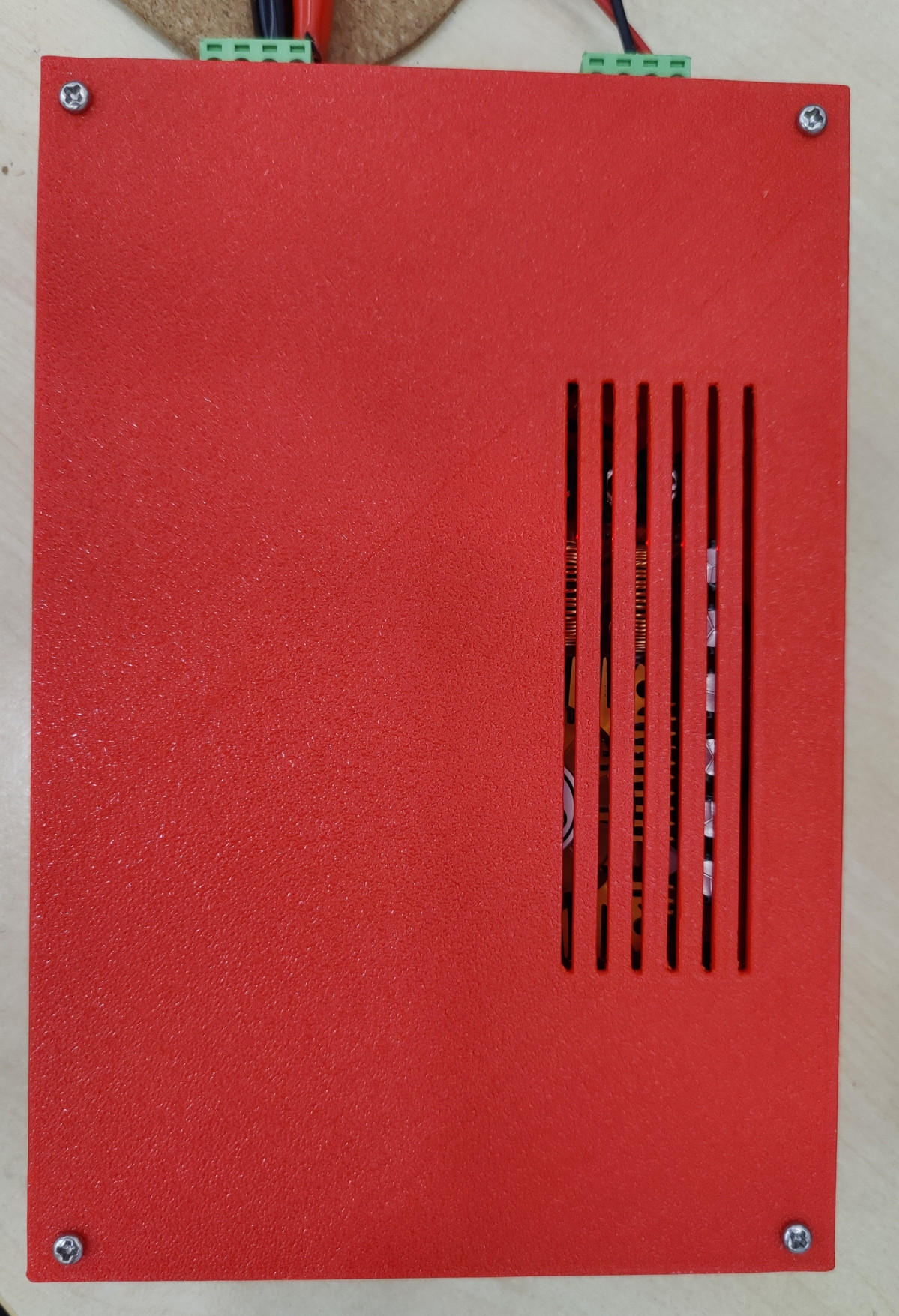

        #34

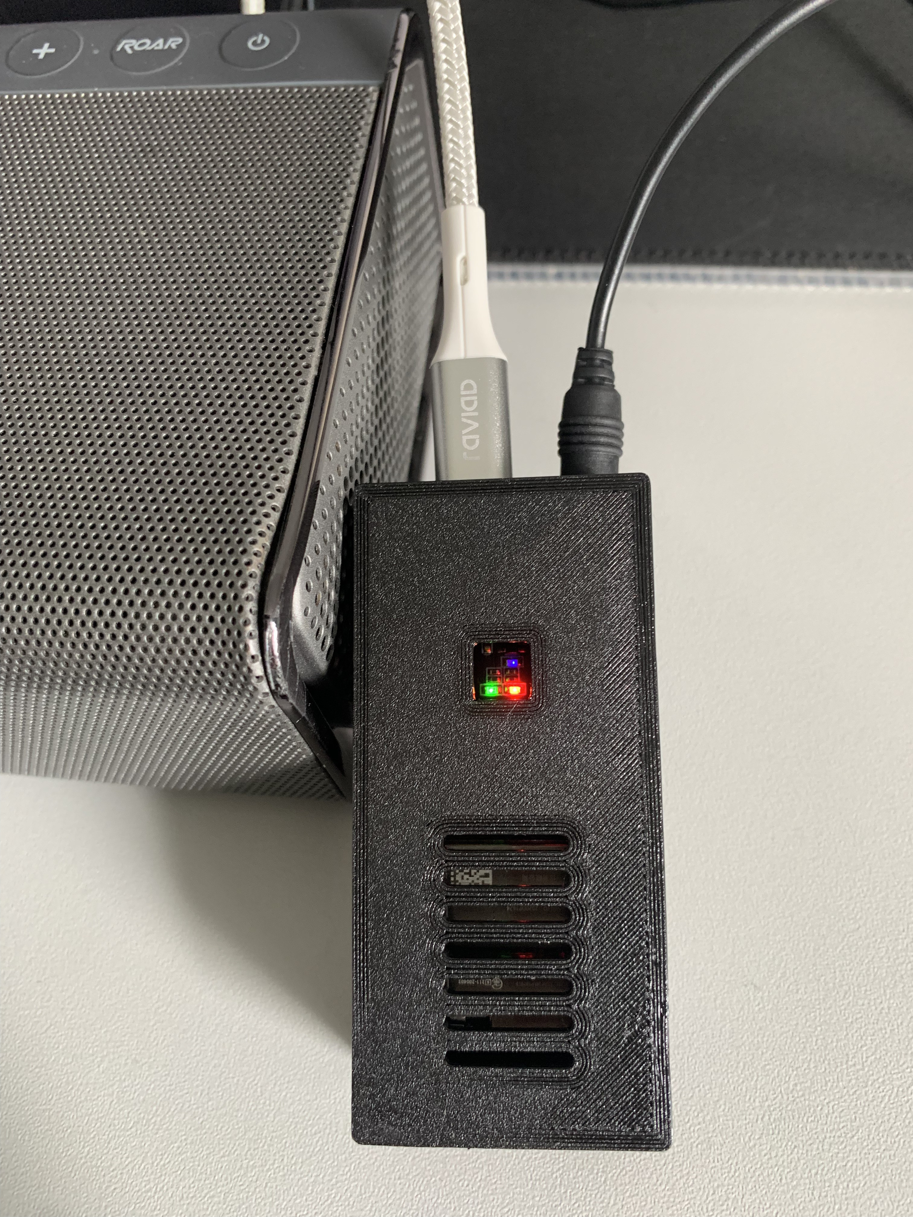

        So jetzt mal mit einem Gehäuse...
        Als Inspiration zu Nachbauen
        Klicke auf die Grafik für eine vergrößerte Ansicht  Name: IMG_20230326_201315.jpg Ansichten: 0 Größe: 479,2 KB ID: 384482Klicke auf die Grafik für eine vergrößerte Ansicht  Name: IMG_20230326_201400.jpg Ansichten: 0 Größe: 672,0 KB ID: 384483
        Klicke auf die Grafik für eine vergrößerte Ansicht  Name: IMG_20230326_201657.jpg Ansichten: 0 Größe: 185,1 KB ID: 384484
        Klicke auf die Grafik für eine vergrößerte Ansicht  Name: IMG_20230326_201813.jpg Ansichten: 0 Größe: 599,9 KB ID: 384485
        PS: Wenn ihr die 24V nicht abgesichert habt, dann bitte immer eine Sicherung mit einbauen. Bei mir ist der in der Zuleitung abgesichert.

          Hallo zusammen, interessantes Projekt!
          Ich möchte mir auch einen ESP32 - Squeezeplayer nachbauen, habe mich deshalb extra in diesem Forum registriert.
          Theoretisch müsste dafür doch auch ein ESP32-WROVER-E funktionieren, oder? LINK
          Das WROVER-E Modell ist noch mal deutlich kleiner als der WROVER-B und würde für mich sogar besser hinter dem geplanten "mobilen" Lautsprecher passen.
          Würde die Leistung des I2S PCM5102A ausreichen um direkt einen Lautsprecher anzusteuern? Oder geht dem Modul bei höheren Lautstärken direkt die "Puste" aus?​
          @hismastersvoice​, könntest du mir sagen, welchen Verstärker du in dem letzten Bild verwendet hast?
            • 7620
            #36
            Welcher ESP32 dafür geeignet ist findest du auf der Github Seite.
            Der ESP32 Cam hat aber genug Ram und sollte gehen... ohne Gewähr!!
            Der Amp ist der hier LINK
            Der I2S PCM5102A ist ein reiner DAC und hat keine Verstärkerleistung, kleine Kopfhörer gehen gerade so.
            Also nein, man kann keine LS direkt anschließen!

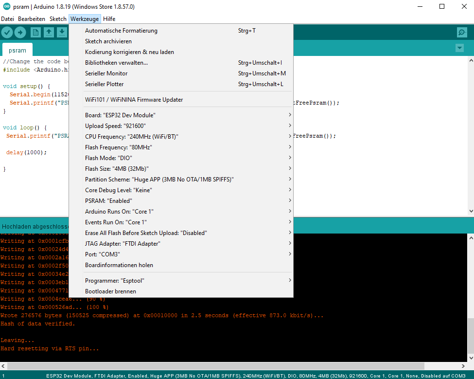

                Update zu ESP32 CAM:
                Nach langem regergieren und vielen fehlgeschlagenen Versuchen habe ich den Wrover-E (ESP32 CAM) zum laufen bekommen. Möglicherweise hilft es anderen weiter.
                Nachvollziehen kann ich es leider nicht...
                Ich habe mir von hier, die aktuelle Version von Wrover geladen:
                v2.4.0.0 ESP32-WROVER-32-AT-V2.4.0.0.zip (Recommended)
                Anschließend habe ich im Unterordner factory/factory_WROVER-32.bin auf 0x0 mit dem hier beschriebenen Tool gelfashed.
                Danach habe ich ein Testprogramm mit Arduino IDE zum anzeigen des PSRAMs hochgeladen (ob notwendig? keine Ahnung!):
                #include <Arduino.h>
                void setup() {
                  Serial.begin(115200);
                  Serial.printf("PSRAM Total heap %d, PSRAM Free Heap %d\n",ESP.getPsramSize(),ESP.getFreePsram());
                void loop() {
                 delay(1000);
                Folgende Einstellungen:
                Klicke auf die Grafik für eine vergrößerte Ansicht  Name: esp32_1.png Ansichten: 0 Größe: 74,3 KB ID: 402404
                Und zu guter Letzt habe ich mit dem Webinstaller squeezelite-esp32 (Generic/I2S) installiert.
                Nach einem Reset des ESP's kam der AP im WLAN und ich konnte ihn konfigurieren.
                (Durchforstete Quellen:
                Hello, I am trying to flash the version I2S 1.1023 using the web installer. I am using an ESP32-WROVER-DEV V1.6 board based on the ESP32-WROVER-E chip. (link to the product: https://www.amazon.de/g...
                https://github.com/sle118/squeezelit...ent-1296846638)
                Zuletzt geändert von VaniX; 31.08.2023, 21:56.
