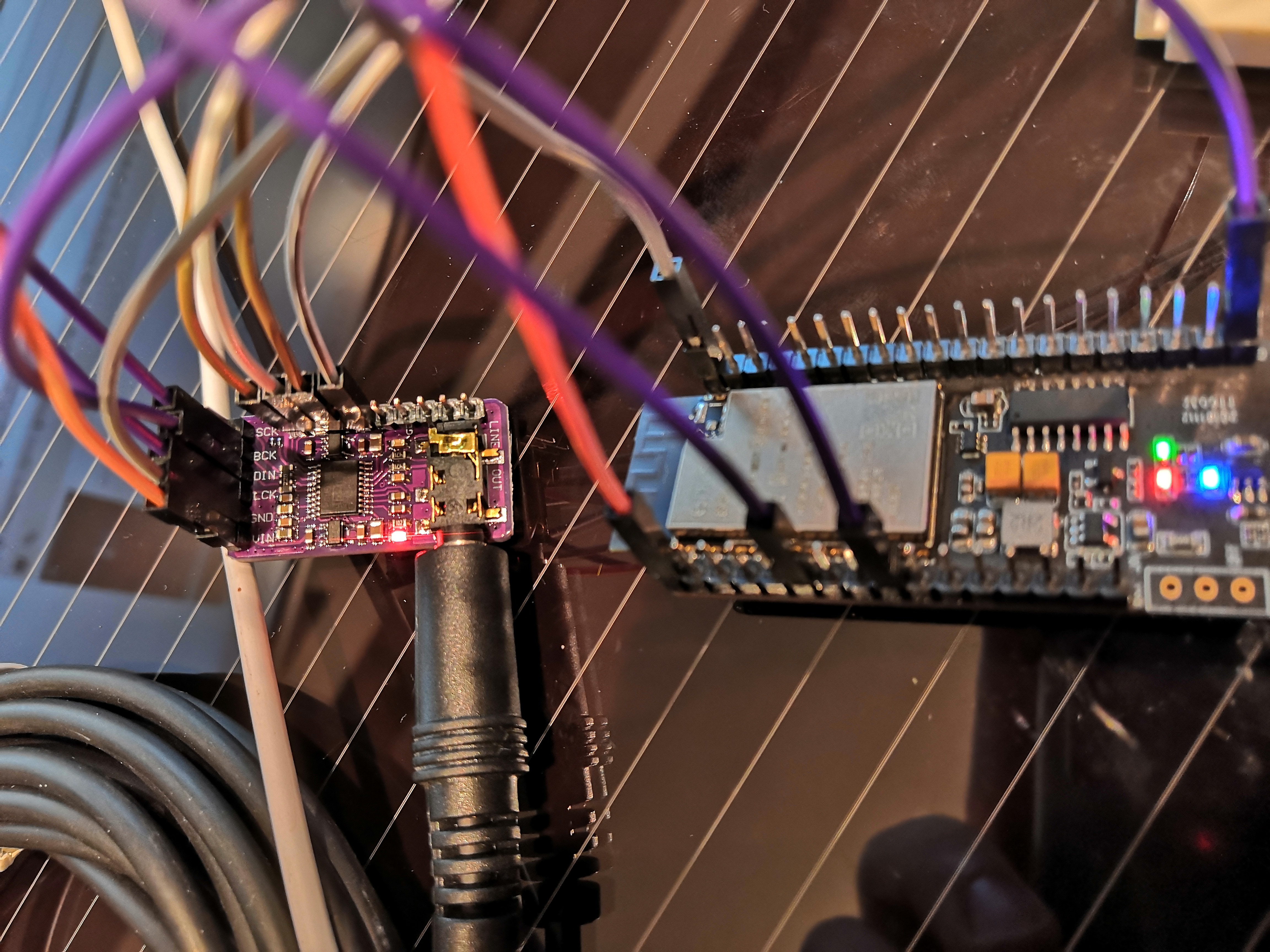

                  Hi hismastersvoice ich habe mich gerade einmal an einem ESP32-Client mit Wrover-B und DAC 5102 versucht. Die Installation des ESP hat einwandfrei funktioniert und der Client wird auch im MS4H erkannt und ich kann ihn als externe Zone anlegen.
                  Aber leider bekomme ich aus dem DAC keinen einzigen Ton heraus. Die Pin-Belegung der hinteren PIN-Leiste (VIN, GND, LCK, DIN und BCK) habe ich wie von dir weiter oben beschrieben (PINS 33, 25&26) verkabelt und auch im Client eingestellt. Trotzdem passiert gar nichts, weder über Kopfhörer noch über einen nachgelagerten Verstärker.
                  Jetzt bin ich gerade etwas ratlos, woran es liegen kann, denn so viel einstellen kann man ja gar nicht. Werden die anderen Pins (FLT, DEMP etc.) benötigt? Auch die hatte ich schon angeschlossen, aber ohne erfolg...
                  Danke und Grüße!
                  MfG Benny
                    • 7620
                    Du hast wirklich alle Pins verbunden? Wie in Post 12 beschrieben?
                    Es müssen wirklich alle mit mehrfach 3,3V und GND sowie den Datenleitungen belegt sein...

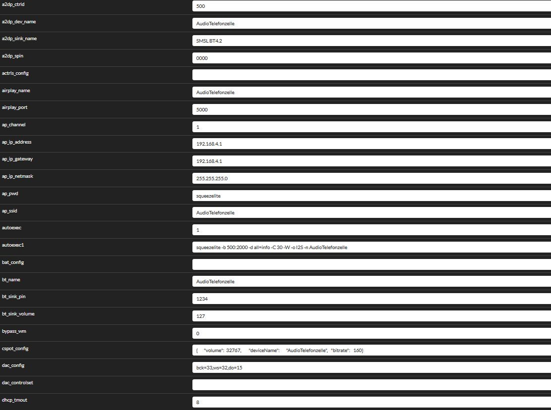

                    Poste mal ein Foto von der Verkabelung und den Einstellungen im WebUI

                      Hi, danke für die schnelle Antwort.
                      Ich habe die gesamte Verkabelung noch einmal neu aufgebaut und durchgesehen.
                      Ich habe auch die Nummerierung der Pins am ESP nochmal mit den GPIOs verglichen.
                      Auf dem Bild wirst du denke ich nicht viel sehen können... für die Datenkabel hatte ich nur noch lila verfügbar, deshalb kann man sie nicht unterscheiden...
Ansichten: 2094
Größe: 2,86 MB
                      Die 3 Datenleitungen sind direkt vom ESP auf den DAC verbunden, alle 3,3V und GND gehen über ein kleines Breadboard.

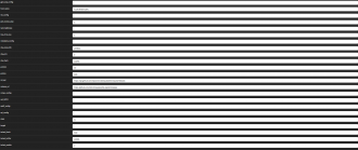

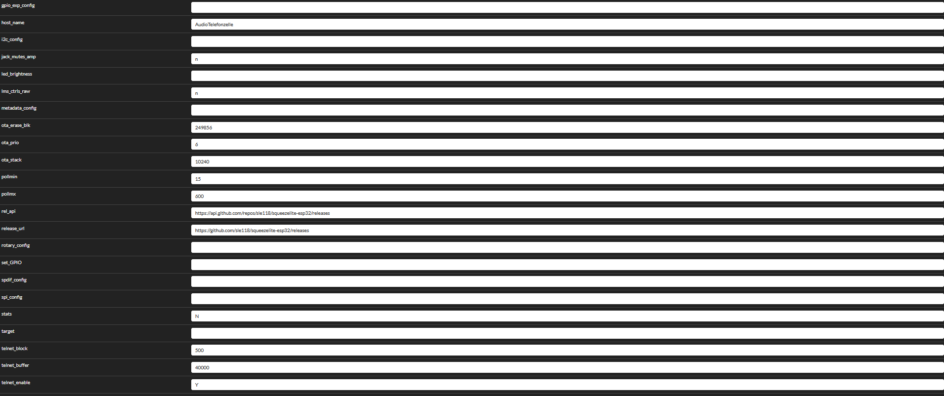

                      Welche Einstellungen brauchst du, nur NVS Editor?
Ansichten: 2137
Größe: 34,8 KB
Ansichten: 1983
Größe: 30,7 KB

                        Bei mir war das bei den ersten Versuchen schon auch ein Thema.
                        Am Ende hatte nur ein GND an einem Pin gefehlt.
                        Wenn der Player im LMS läuft und die Zeit zählt, dann läuft auf jeden Fall Squeezelite schon mal, und es muss in Richtung DAC oder DSC Config gehen.
