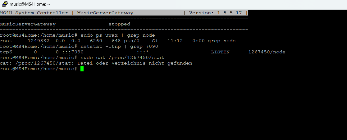

                      • Dütt
                        • 24.02.2019
                        • 438
                        Das kamm raus, allerdings weiß ich nicht genau was die pid sind.
                        Im Webinterface zeigt er an das das msg noch läuft

                        • Gagi
                          • 20.01.2018
                          • 304
                          Mhh ok, dann probier doch mal den MSG zu stoppen, der noch laeuft. Keine Ahung warum die pid von netstat nicht passt.
                          kill -9 1249832
                          Sobald keine node Prozesse mehr mit ps gefunden werden koennen, kannst du nochmal ein netstat probieren.
