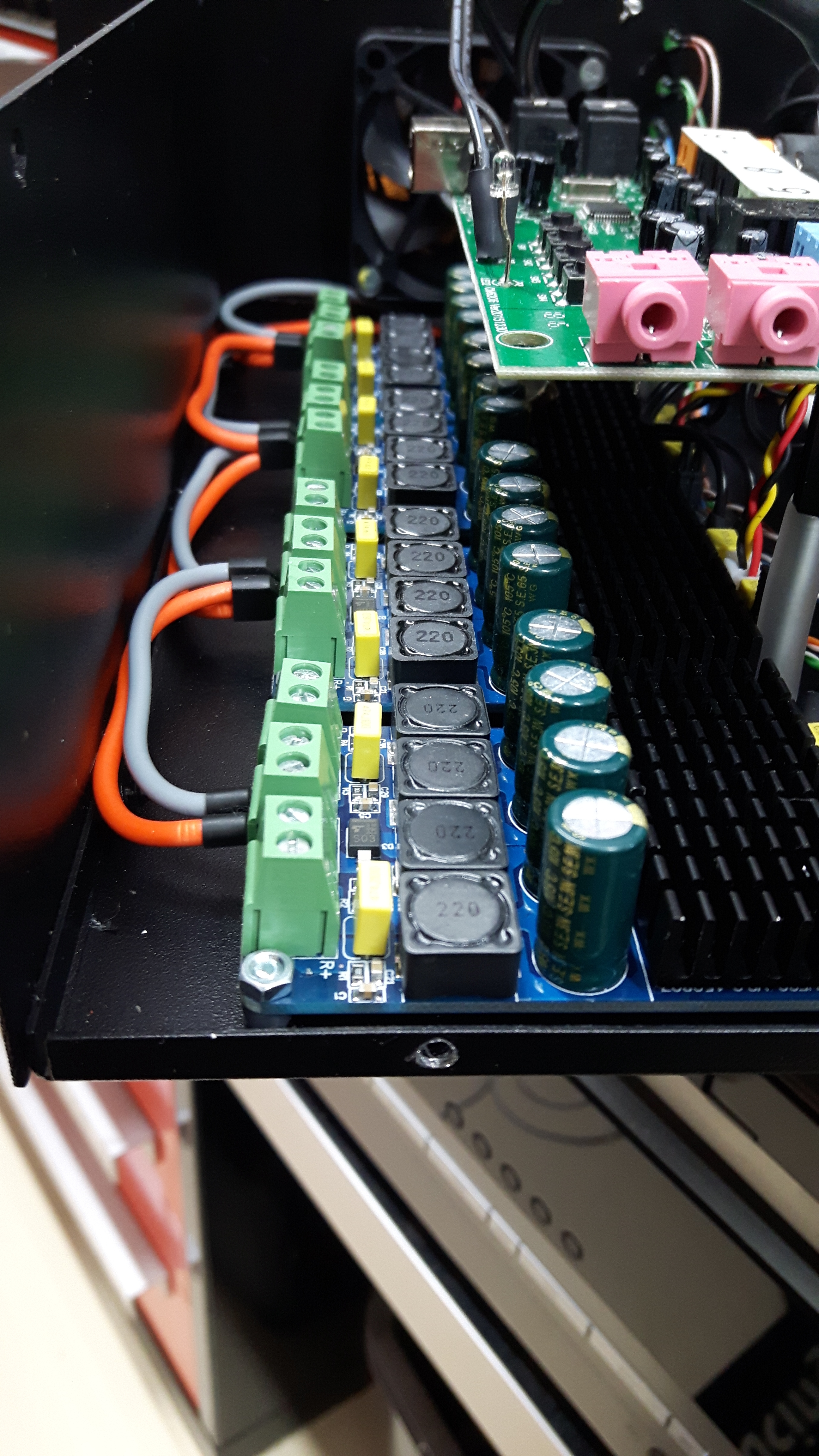

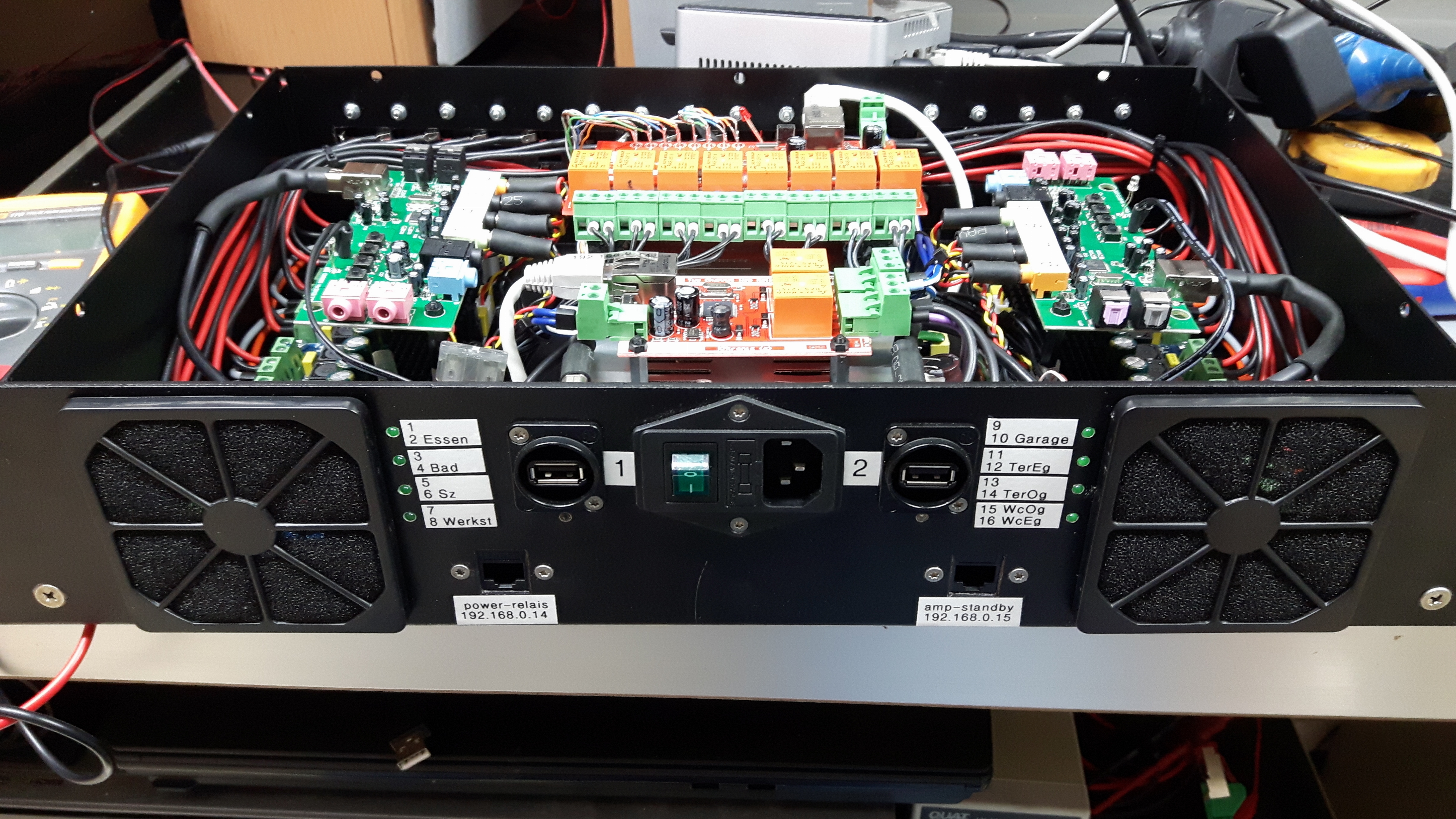

    Möchte euch meinen 19 Zoll Multiroom Verstärker mit 16Mono /8Stereo Zonen vorstellen.
    Danke noch mal an hismastersvoice für das top durchdachte Projekt MS4L und nette Unterstützung!!
    Meine Vorstellung von einem MutiroomPlayer/ Verstärker war:
    Er darf keine Unsummen kosten (Die Loxone Lösung für 16 Zonen war mir viel zu teuer).
    Er soll so wenig wie möglich Energie verbrauchen (hatte bis vor kurzem 4 Denon AVR`s mit einer Leistungsaufnahme von bis zu 500W per Stk. in Betrieb).
    Das ganze sollte schön im NW-Schrank verbaut sein.
    Die Ton/Textausgabe soll nicht zu lange auf sich warten lassen (aktuell von Stby. zur Ausgabe 1,5s).
    Die Einzelnen Komponenten müssen ohne Lötaufwand zu tauschen sein.
    Zum aufbau:
    Intel Nuc
    2Stk. Sondkarten CLS USB 7.1 https://www.amazon.de/CSL-Soundkarte.../dp/B00KXAVBQY
    1Stk .KMtronic UDP 2 Relais für die Steuerung des Netzteils und des 2. 8 fach Relais. http://sigma-shop.com/product/110/2-...board-pcb.html
    1Stk. KMtronic UDP 8 Relais für die Amps. http://sigma-shop.com/product/113/la...lay-board.html
    1Stk. Schaltnetzteil 12V für Relais https://www.amazon.de/gp/product/B01...?ie=UTF8&psc=1
    1Stk. Schaltnetzteil 24v 20A für Amps. https://www.amazon.de/gp/product/B01...?ie=UTF8&psc=1
    8Stk. Class-D Amp mit Stby. und Mute. https://www.amazon.de/gp/product/B01...?ie=UTF8&psc=1
    1Stk. 19" Gehäuse 2he https://www.amazon.de/gp/product/B00...?ie=UTF8&psc=1
    2Stk. 60mm 24v Lüfter https://www.amazon.de/gp/product/B00...?ie=UTF8&psc=1
    Die 2 Lüfter weden mit Bimetallschalter welche auf den Kühlkörpern liegen geschaltet.
    Auf Kabel, Stecker und Schrauben gehe ich nicht näher ein.
    Kosten für gessamte Multiroom lösung ~800€ und ca 30Std (ohne Logik in Lox).
    Energiebedarf Stb. 7w Steobetrieb 1 Zone 80% 25w alle Zonen Zimmerlautstärke ~80w.
    Datenblatt des Amps http://www.st.com/content/ccc/resour...DM00044235.pdf
    Vielleicht kann es der eine oder ander in dieser variante gebrauchen.

      1. Die Amps in Verbindung mit dem Equalizer funktionieren sehr Gut > vergleichbar mit SMSL.
      2. In der Decke B&W ccm in der Wand Klipsch
      3. Um Energie zu sparen im Stby ist nur das 12V Netzteil <2,5W und die 2Relias KMtronik in betrieb.Somit komme Ich auf die ~7W im Stby.
      4. https://www.amazon.de/Aussel-Spacer-...tine+halter+m3
      Hoffe ich konnte helfen

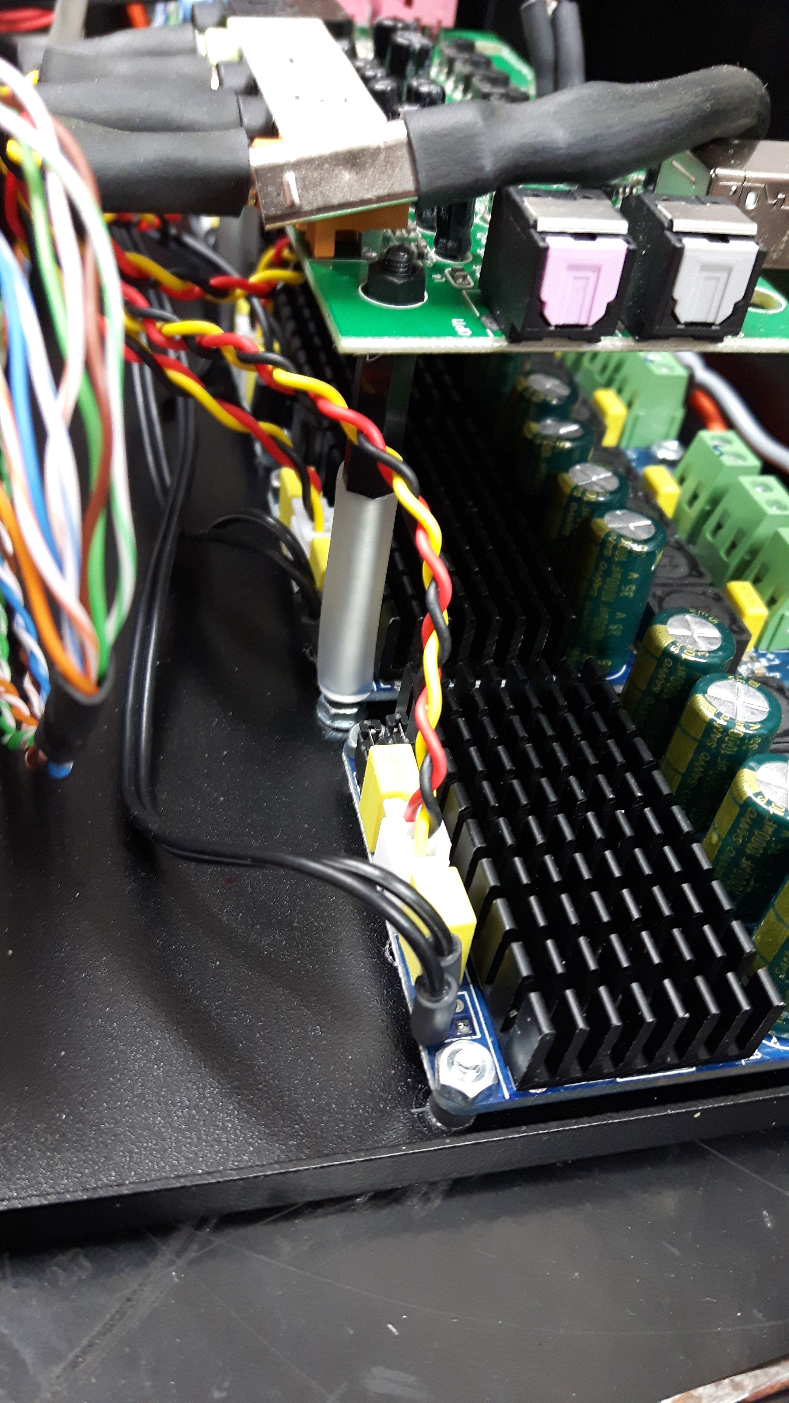

      Eine Frage noch: Das Gehäuse verfügt ja über keinen doppelten Boden, gucken bei dir die Schrauben bzw. Muttern unten heraus oder wie hast du die Befestigung mit den von dir vorgeschlagenen Schrauben gelöst?
    • ml4tlr
      ml4tlr kommentierte
      Es giebt da mehrere varanten die amps weden mit Kunsttstofffüsschen ausgeliefert die kann man einfach im gehäuse verkleben (2K kleber) (kann man trotzdem einfach tauschen). Ich habe das mit M3 Senkkopfschrauben gelöst (würd ich nicht mehr machen > zu grosser Aufwand).
      Bei den Lautsprecher Buchsen hab ich auch umgesattelt auf Bananensteckerbuchsen da die Federklemmen Schrott sind.

          Sehe ich das auf deinen Bilder richtig, dass du it den Relais-Boards gar nicht den gesamten Verstärker schaltest sondern nur die beiden "Standby-Pins" brückst, wenn dieser nicht benötigt wird?
          Und etwas schwer zu erkennen sind die Jumper bei Gain, hast du zwei verwendet um auf 37,6 dB zu kommen?
          Daniel
            • 7663
            Der TDA7498(E) Chip hat einen Standby Pin was sehr schön ist, da man dann innerhalb von wenigen Millisekunden zwischen Standby ein/aus wechseln kann.
            Wird der Kontakt gebrückt sinkt die Standbyleistung bei mir von 2,1Watt auf 0,5W.
            Würde man den Verstärker schalten hätte man jedes Mal den Einschaltstrom über das Relais, was dieses um ein vielfaches belasten würde.
