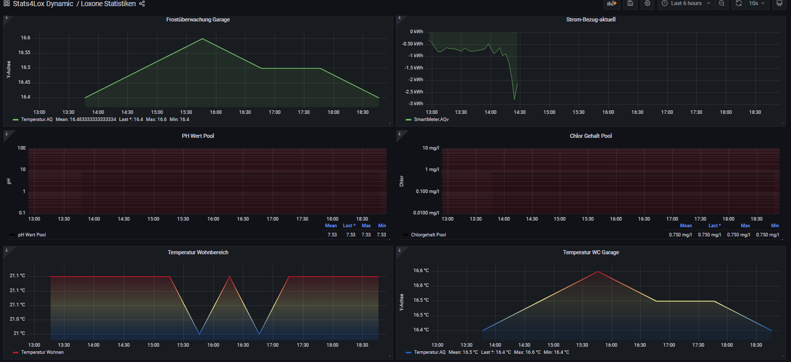

    da fallen mir spontan gleich 2 Sachen ein
    1. in einem Dashboard mehrere Anzeigen mit verschiedenen Zeitintervallen, bei mir ist immer die Auswahl ob 24h etc. gültig für alles auf der Seite
    2. Ein Diagramm mit unterschiedlichen Diagrammsystemen (z.B. Balken + Graph)
    Gruß HRA

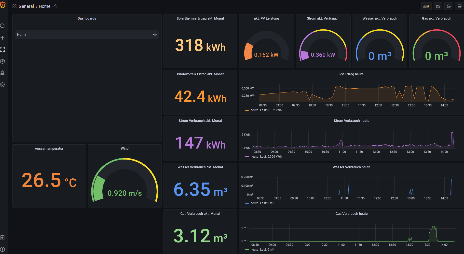

      meine Grafana-Home-Seite wird auf unterschiedlichen PCs / Tablets auch unterschiedlich angezeigt
      Auf meinem PC, den ich zur Erstellung genutzt habe, wird alles angezeigt.
      Greife ich nun auf den selben link mit einem anderem PC oder Tablet zu, fehlen viele Infos, vorallem auf der Dashbopard-Übersicht-Anzeige
      Kann mir jemand einen Tip dazu geben.
      Gruß HRA

    • HRA
      • 1045
      #34
      Kann da leider keinen Unterschied bzgl. eingeloggt usw. sehen
      linkes Bild PC Original 8Erstellungs PC)
      rechtes Bild anderer PC
      Die Dashboard-Anzeige ist auf dem "anderen PC" unterschiedlich
Name: Grafana PC original.jpg
Ansichten: 2755
Größe: 237,0 KB
ID: 354897 Klicke auf die Grafik für eine vergrößerte Ansicht
Name: Grafana PC 2.png
Ansichten: 2534
Größe: 168,9 KB
      Gruß HRA

        Ich glaube da sind nur die Dashbords, die du schon angezeigt hast, unterschiedlich. Wird wohl in 🍪 gespeichert.
        Du kannst alle Dashbords zu Favoriten machen, dann ist es (gleicher User vorausgesetzt) auf allen PCs gleich.
        • HRA
          HRA kommentierte
          Ja da hast du recht gehabt, habe alle mit Stern gekennzeichnet und nun weren diese auch angezeigt.
          Musste vorhaer über Suchfunktion alle vorhandenen zusmmensuchen

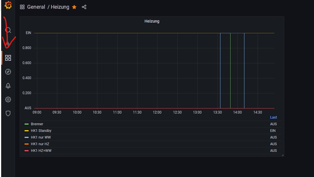

        Habe aber noch Fragen
        1. auf der linken Seite ist eine Schaltfläche (4 Fenster - siehe Bild Pfeil) mit dieser kann man die Home auswählen.
        Allerdings kommt da immer die Grafana-hauptseite und nicht meine eigene Home
        2. Habe ein Dashboard mit nur 0-1-Signale, wie kann ich alle Signale im gleichen Board darstellen und sehe trotzdem alle Linien (Liegen sonst übereinander). Gibt es soetwas wie Y-offset, außerdem sind diese werte nur 0 oder 1 an der Y-Chse werden mir aber auch die Dezimalzahlen zwischendrin angezeigt.
Ansichten: 1878
Größe: 29,7 KB
        Gruß HRA
        • RiverRaid
          RiverRaid kommentierte
          Zu 1):
          Auf der linken Seite auf das Zahnrad unter der Glocke klicken -> Oben den Reiter "Preferences" auswählen und unter "Home Dashboard" das gewünschte Dashboard auswählen => "Save"
          Zu 2) Im Panel unter Unit "Boolean On / Off" auswählen. Wegen dem Überlagern.. sorry, keine Ahnung

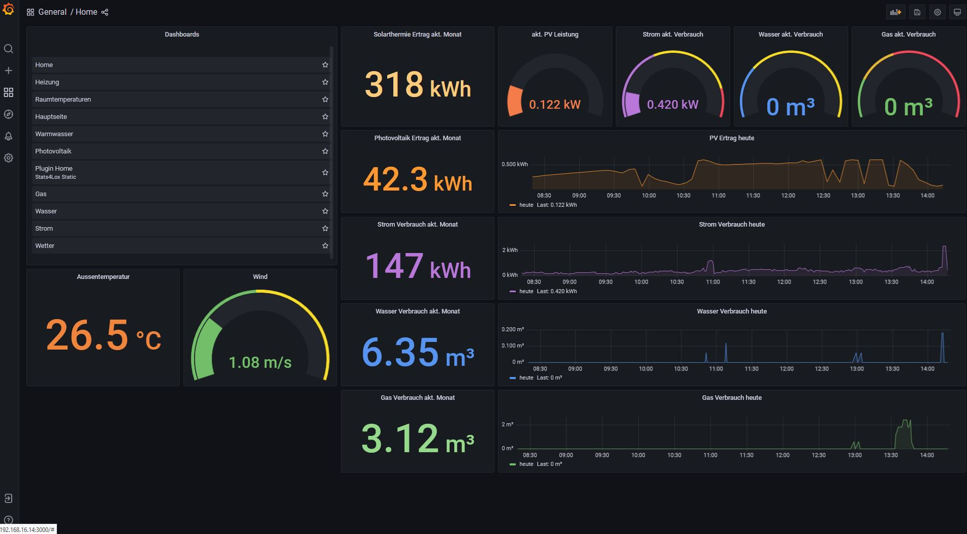

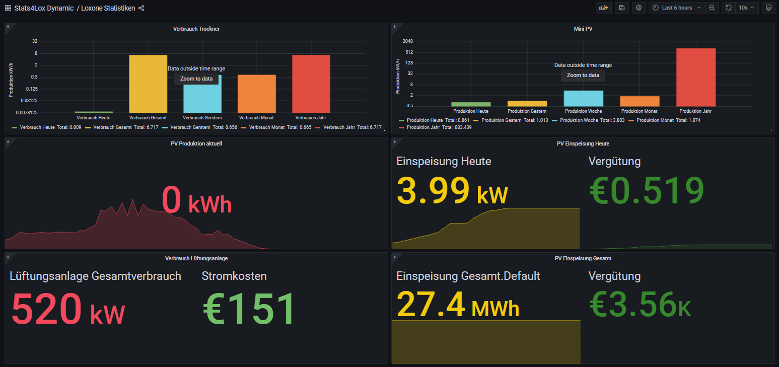

        Habe mich heute auch mal wieder mit Grafana beschäftigt. Hier mein Dashboard, recht cool was man da alles machen kann.
        • neu.bau
          neu.bau kommentierte
          Sieht gut aus! Darf ich fragen, was Mini PV bedeut?
        • Gargamel
          Gargamel kommentierte
          Das ist eine kleine PV Anlage
        • GünWün
          GünWün kommentierte

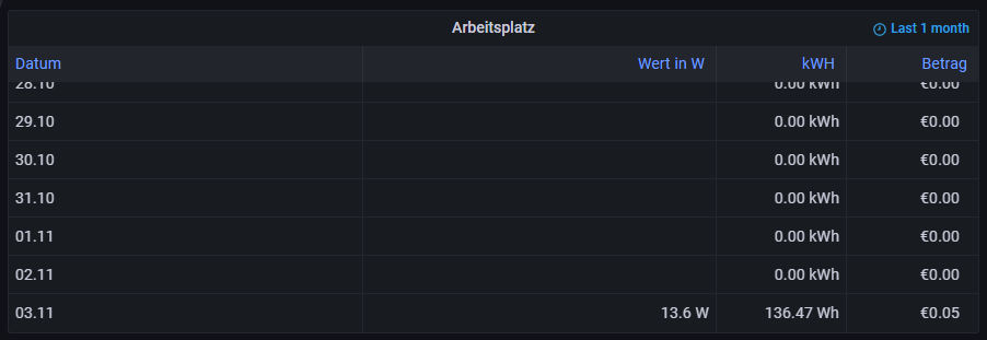

          wie hast du die Spalte mit dem Betrag gemacht?

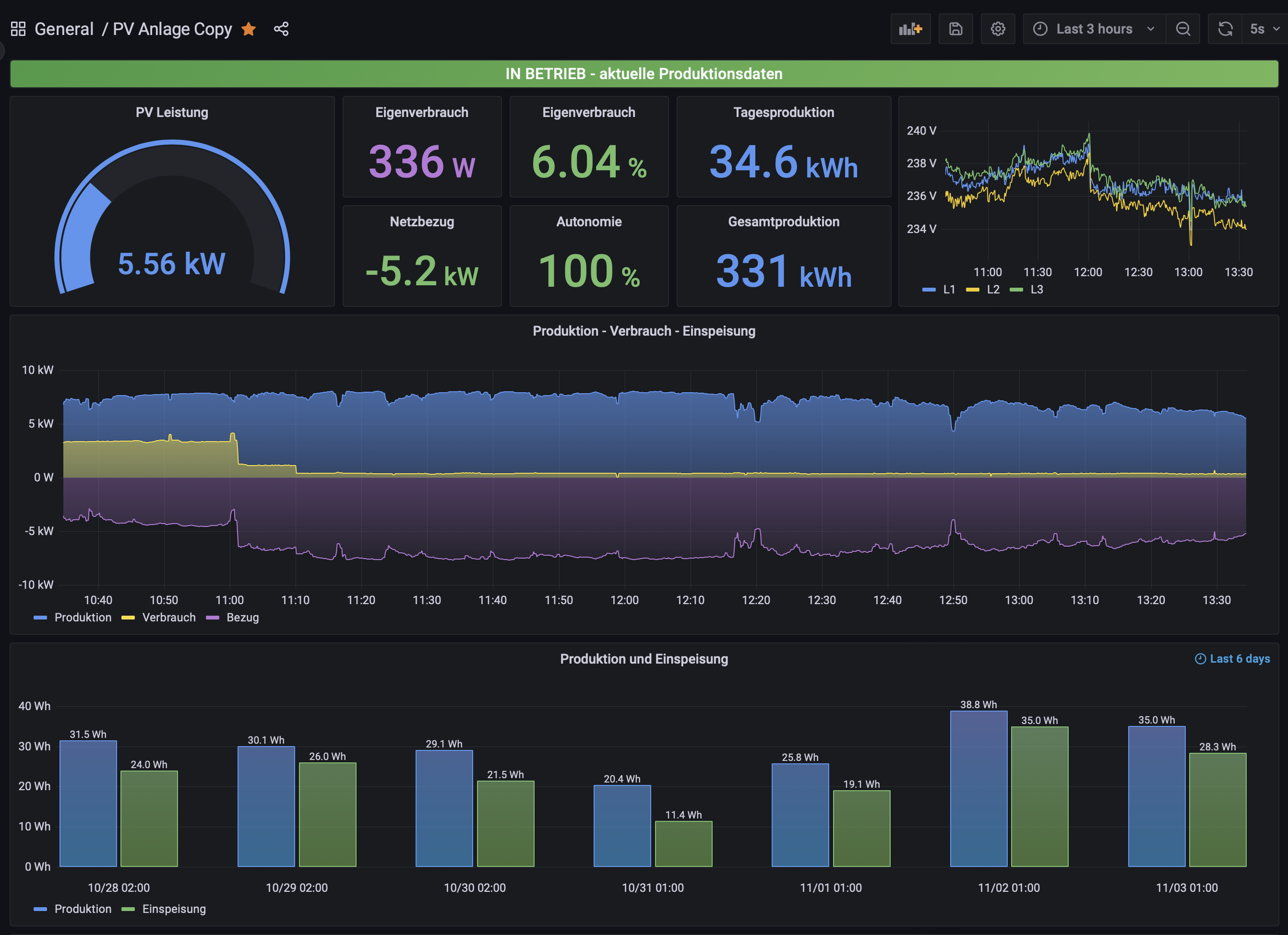

        Na dann muss ich auch mal mein PV Dashbaord herzeigen...
        Klicke auf die Grafik für eine vergrößerte Ansicht  Name: image.png Ansichten: 0 Größe: 560,1 KB ID: 363870

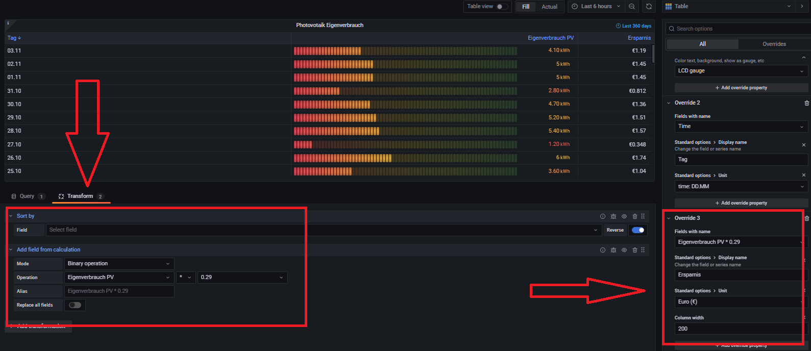

        GünWün
        Du musst eine Transformation machen
Ansichten: 1547
Größe: 128,0 KB
        • GünWün
          GünWün kommentierte
          Cool!!!! Merci, danke and thank you! :-D

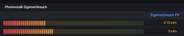

          Gargamel perfekt.
Name: 2022-11-03 18_14_01-Window.png
Ansichten: 1626
Größe: 21,4 KB
          Wenn du mir jetzt noch verrätst wie ich die Balken in der Spalte "Wert in W" anzeigen lassen kann....
          Würde ich mich mal um ein "Handbuch" kümmern :-D
          • Gargamel
            Versteh nicht ganz was du meinst?
        • GünWün
          • 28.04.2016
          • 273
          #42
          Hi Gargamel,
          ich meine die Balken :-D
          Klicke auf die Grafik für eine vergrößerte Ansicht  Name: image.png Ansichten: 0 Größe: 24,0 KB ID: 364075
          Da ist ja der Balken UND der Wert in der Zelle....​

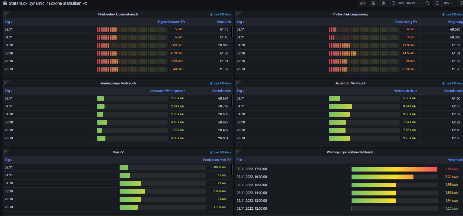

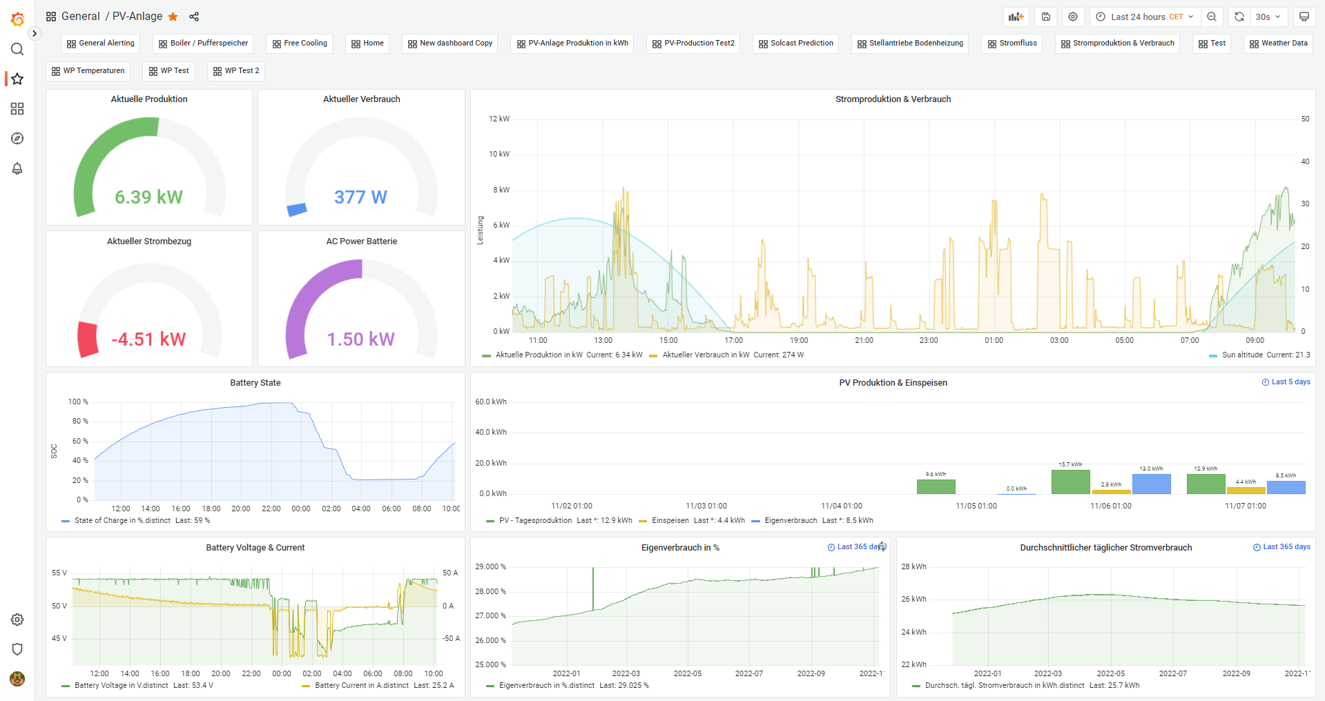

            Hier auch mal ein Screenshot von meinem PV Dashboard
Name: 2022-11-07 10_13_16.png
Ansichten: 1379
Größe: 258,8 KB
            • stoeff99
              stoeff99 kommentierte
              Gargamel "Sun and Moon" ist die Data Source und damit habe ich eine neue Query eingefügt. Grafik ist eine "Time Series". In der Query habe ich noch die Lat / Lon Werte für meinen Standort eingetragen. Mehr nicht
            • Gargamel
              Vielen Dank, funktioniert 👍🏻

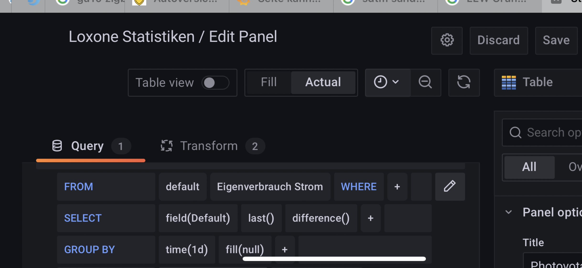

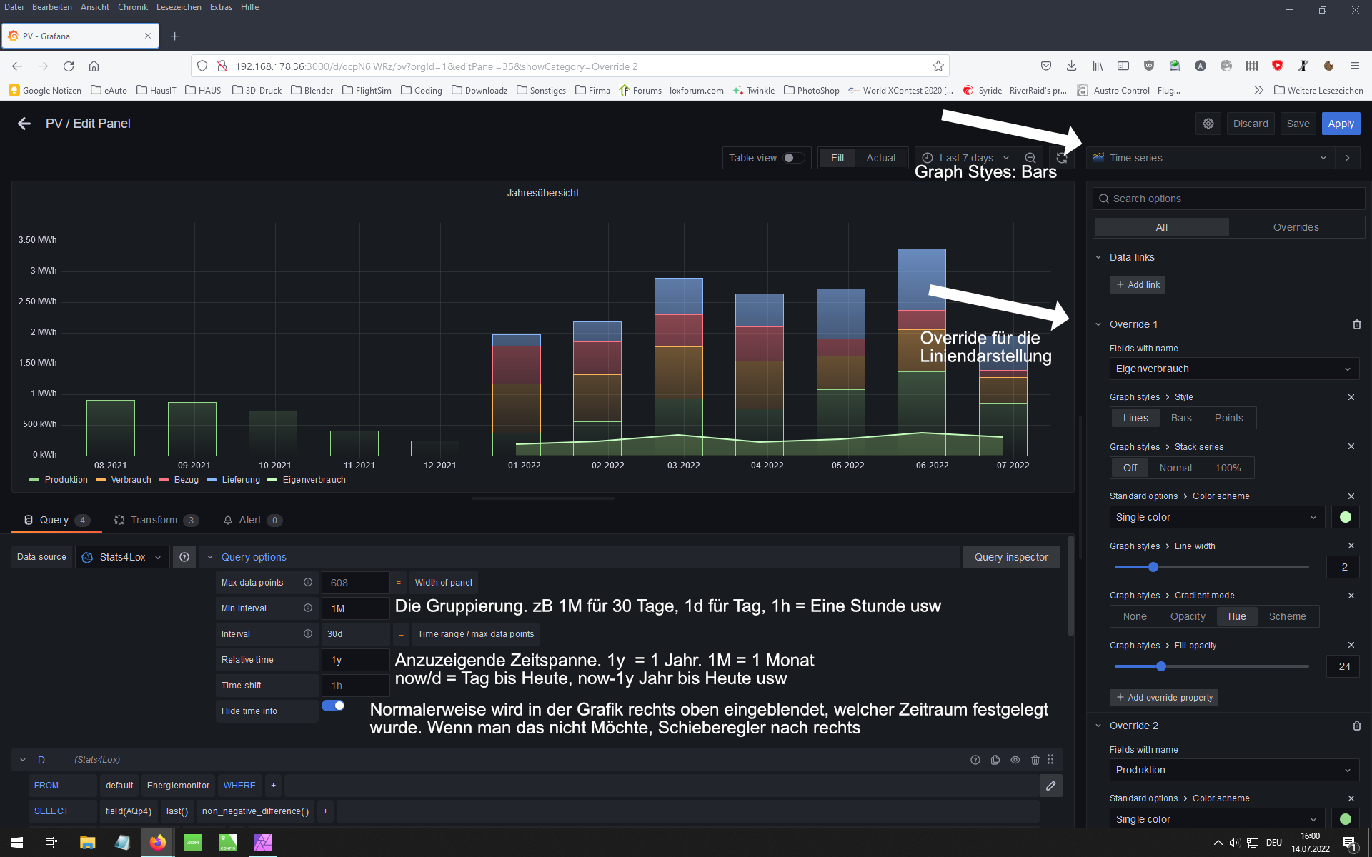

            Darf ich da mal eine Frage einstreuen..... Wenn man jetzt den Stromverbrauch von 3 Phasen überwacht, wie würdet ihr das machen - in Loxone addieren lassen oder in Grafana und wenn letzteres..... Wie bekommt man das hin...?! Ich finde keine Addition von bestimmten Fields.....
            • Gargamel
              Das kannst du unter „Transformation“ machen. Siehe Post 39
          • stoeff99
            • 11.07.2017
            • 153

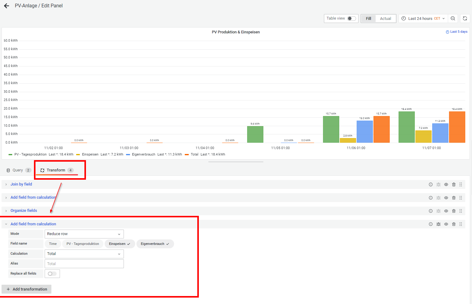

            #45
            Clubsport, mit "Add field from calculation" bei Transform sollte das gehen. Siehe unten ein Beispiel, wo ich "Einspeisen" und "Eigenverbrauch" addiere. Das selbe solltes du mit den drei eigenständigen Phasenmessungen hinkriegen.
            Klicke auf die Grafik für eine vergrößerte Ansicht  Name: 2022-11-07 10_55_51-Greenshot image editor.png Ansichten: 0 Größe: 84,4 KB ID: 364596
