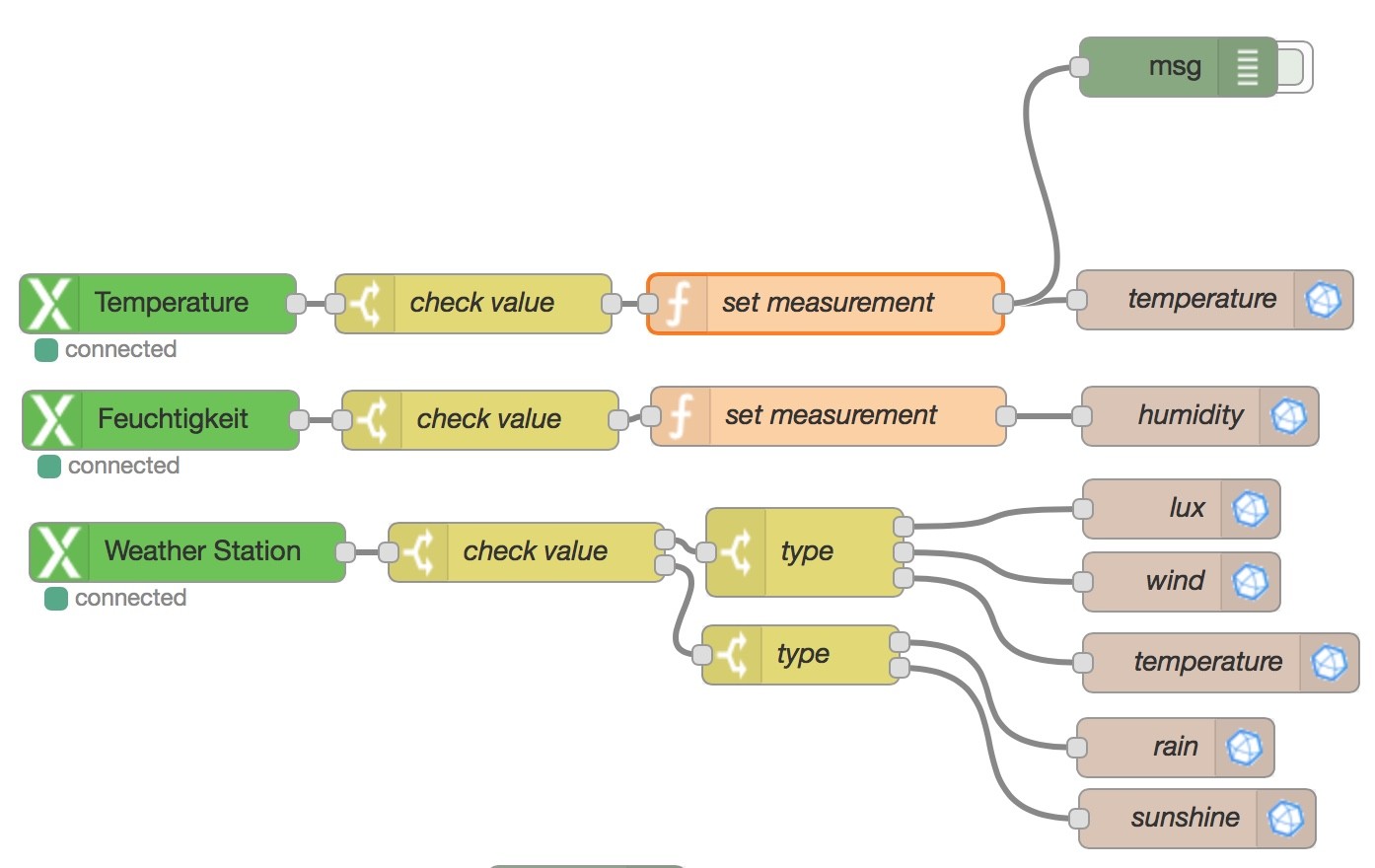

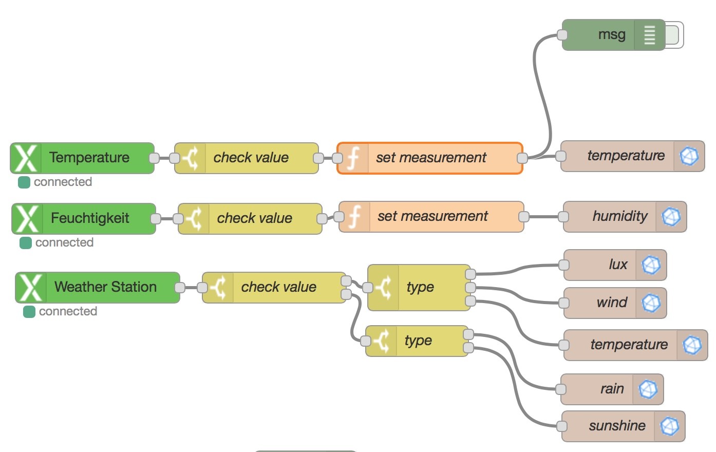

                  mpeyer wie gewünscht...
Ansichten: 8221
Größe: 121,1 KB
                  die Funktion beinhaltet:
                  var room = msg.room
                  msg.measurement = room.replace(/ /gi, "_") + "_temp";
                  return msg;
                  d.h. ich hab z.B. "EG_Wohnzimmer_temp" als influxdb Ziel.
                  • mpeyer
                    mpeyer kommentierte
                    Besten Dank!
                    Was macht denn dein "check value" Switch?
                    Werde dann Berichten, sobald ich was ausprobiert hab...
                  • loxvip
                    loxvip kommentierte
                    das ist eine prüfung ob msg.state=value hat und nur dann geht der flow weiter. beim redeploy/neustart kommt dort state=error
                • michael287
