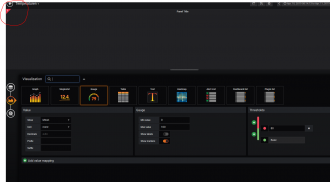

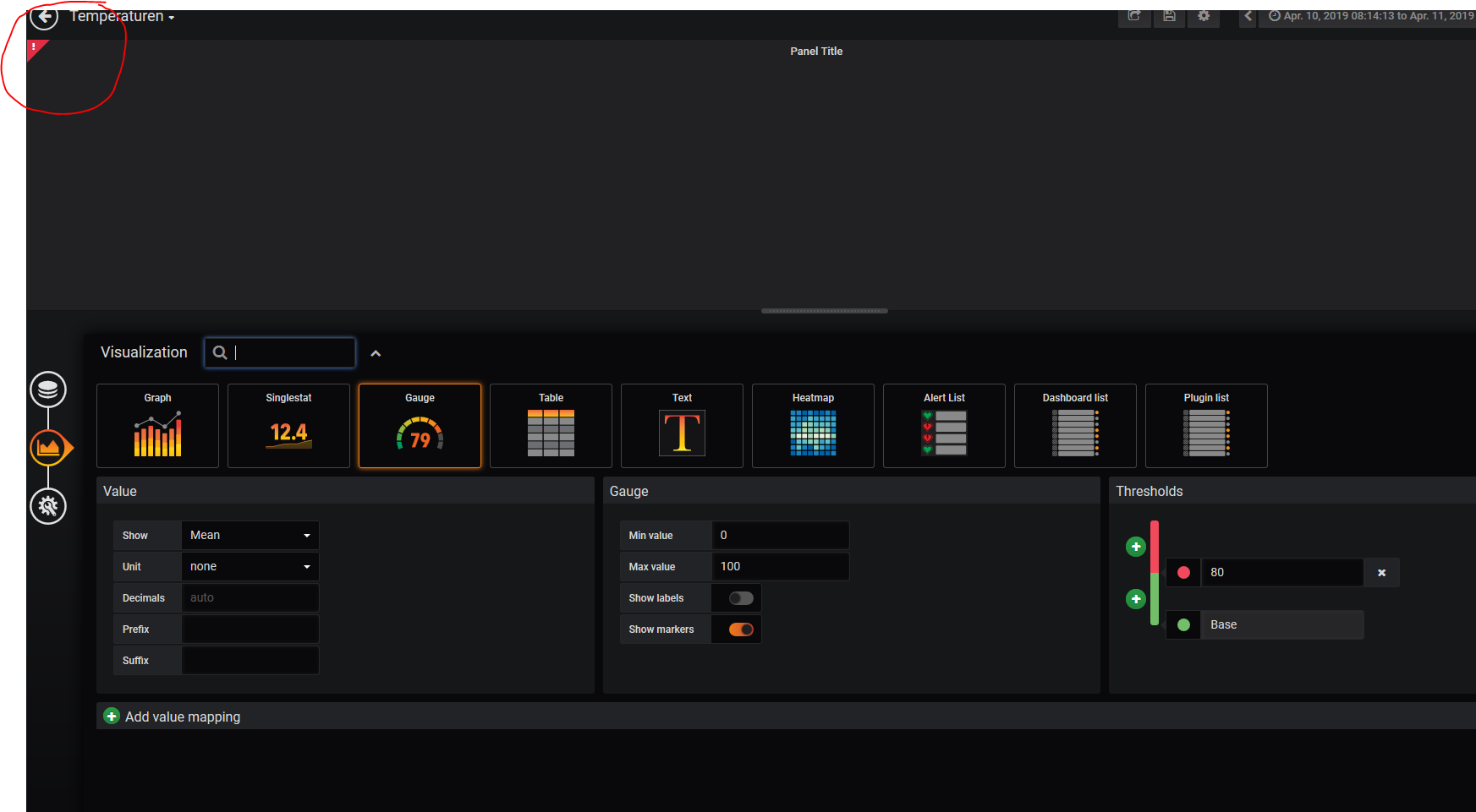

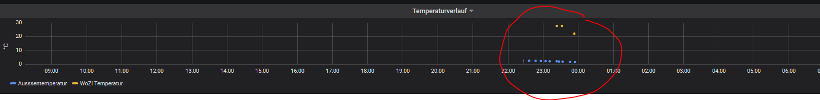

        muß nochmals um Hilfe bitten.
        Nachdem ich nun mit langem Probieren eine Grafana-Auswertung über node-red und influxDb aus der Loxone zusammenbekommen habe, benötige ich aber Hilfe bei Grafana.
        Ich habe derzeit 2 Temperaturwerte welche angeziegt werden.
        1. In der Graph-Auswertung erscheinen aber immer nur die Datenpunkte und nicht der grafische Verlauf
        2. Wenn ich gauge als Visualisierung anwähle funktionert dies nicht - als Info am roten Dreieck erscheint dann "e is undefined"

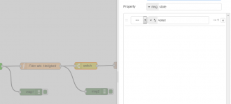

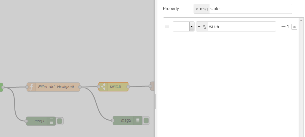

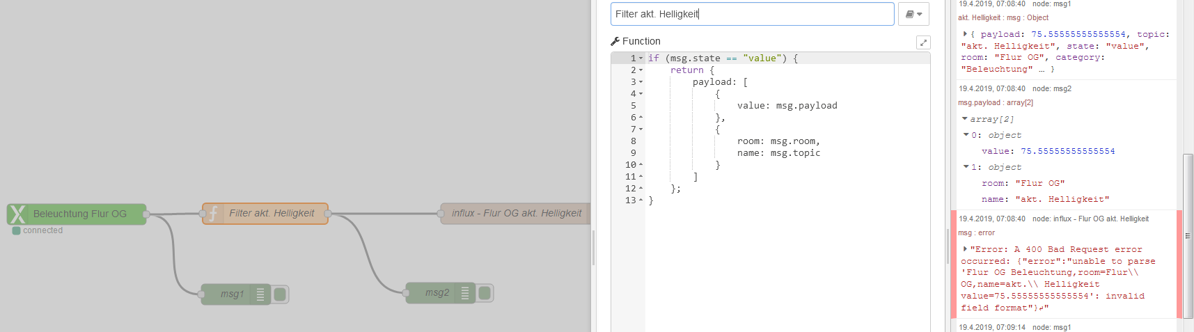

            ich komme hier einfach nicht weiter und hoffe auf einen Hinweis eurerseits
            ich möchte aus den Wert akt. helligkeit in den influxDb schreiben, nur bekomme ich es nicht hin den Wert zu extrahieren
            Ohne den switch bekomme ich die Errormeldung, daß das Format nicht passt, mit dem switch passiert garnichts

              geht das mit der Function nicht auch so?
              msg.payload = Number(msg.payload);
              return msg;

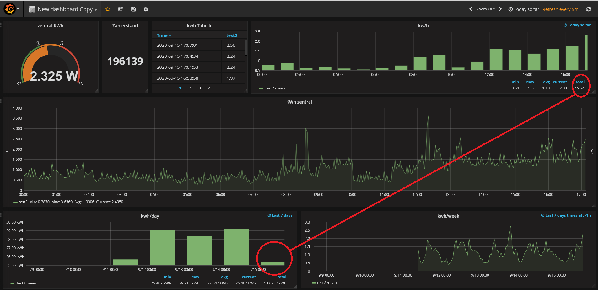

              Ich bräuchte auch mal Hilfe, wahrscheinlich ist es simpel aber ich hab schon alles ausprobiert was ich gefunden habe.
              hab mir ein Dashboard gemacht mit der Energieüberwachung, die Werte von "current" momentanen Bezug und die Werte pro Stunde laufen (auch über jeden Zeitraum abrufbar, Tag/Woche usw)
              aber das sind die Einzelwerte pro stunde und ich hätte jetzt gerne den Wert pro Tag, bzw. pro Monat.
              der Tageswert wird auch unter Total angezeigt, aber ich bekomme den jetzt nicht in ein Balkendiagramm, ich hab unten nur probeweise den Durchschnitt pro stunde * 24 eingefügt, aber das ist wie ein Forecast, nicht der echte wert zum jeweiligen Zeitpunkt.
              den Wert "total" kann ich in einem Graph gar nicht auswählen, nur in der Tabelle,
              jemand eine Ahnung wie ich das machen muss, danke !
              Klicke auf die Grafik für eine vergrößerte Ansicht  Name: grafana.png Ansichten: 0 Größe: 191,4 KB ID: 265649

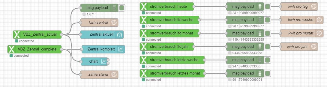

                hab zwar keine Lösung gefunden wie ich aus dem laufenden Verbrauch heraus Statistiken in Grafana nach Tag/Woche/Monat/Jahr visualisieren kann, da aber Loxone diese Daten eh alle liefert kann man diese in Grafana dann visualisieren. Hab alle Statistiken in Loxone abgeschalten, damit geht auch das speichern in der config sehr rasch, und gebe alle relevanten Werte für Statistiken in die Influxdb und dann in Grafana

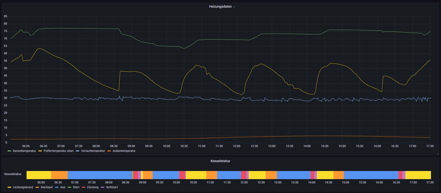

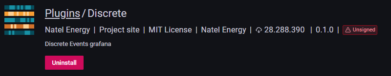

                  Hallo miteinander,
                  ich weiß nicht so recht wie ich weiter machen soll und hab gedacht vielleicht könnt ihr mir helfen.... Dazu hab ich jetzt mal diesen Thread gekapert, weil ich leider nichts vergleichbares gefunden habe...
                  Folgendes Problem:
                  Ich hab in Grafana meine Heizung visualisiert und dadurch auch einiges optimieren können. Jetzt würde ich gerne noch weitere Anpassungen machen und dazu ein weiteres Panel erstellen, welches anzeigt, wie lange am Tag ein bestimmter Status der Heizung insgesamt angedauert hat.
                  Ich bekomme den Status der Heizung in folgendem Datenformat:
                  1 = Dauerbetrieb
                  2 = Start
                  3 = Zündung
                  4 = Leistungsbrand
                  5 = Nachlauf etc.
Ansichten: 2182
Größe: 193,7 KB
                  Also im Grunde will ich ein Balkendiagramm das mir:
                  - den gelben Status summiert in einem Balken anzeigt
                  - den roten Status summiert in einem Balken anzeigt
                  - den blauen Status summiert in einem Balken anzeigt.
                  etc...
                  Ich bin mir sicher Grafana kann das...nur ich kriegs net hin.
                  Vielleicht kann mir ja einer von Euch helfen

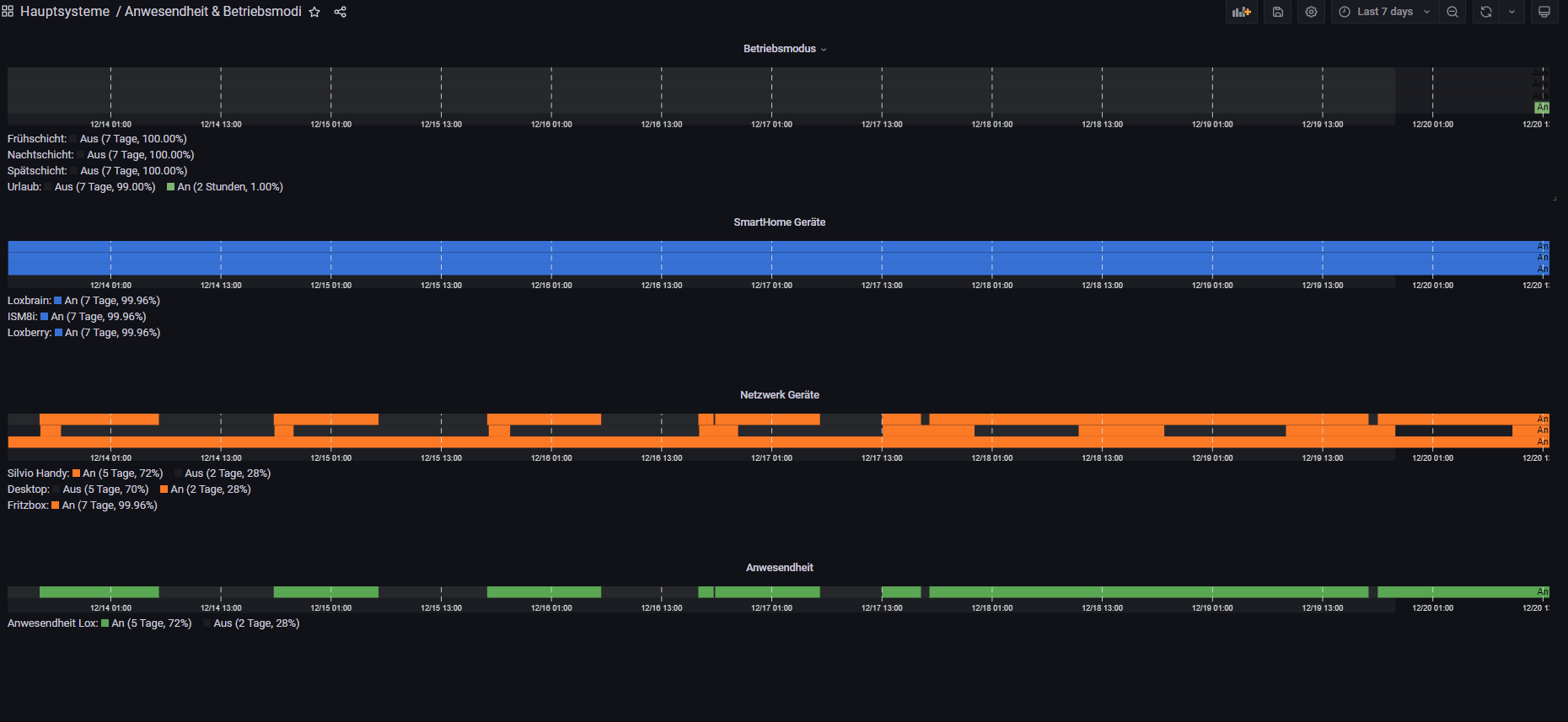

                    Ich mach sowas mit dem Discrete Plugin.
Name: 2021-12-20 13_47_03-Window.png
Ansichten: 1909
Größe: 17,2 KB
                    Das ist aber leider Unsigniert da der Entwickler nicht mehr daran arbeitet. Sieht bei mir z.B. so aus:
Name: 2021-12-20 13_46_09-Window.png
Ansichten: 1993
Größe: 104,3 KB

                      Vielen Dank! Das schau ich mir mal genauer an!

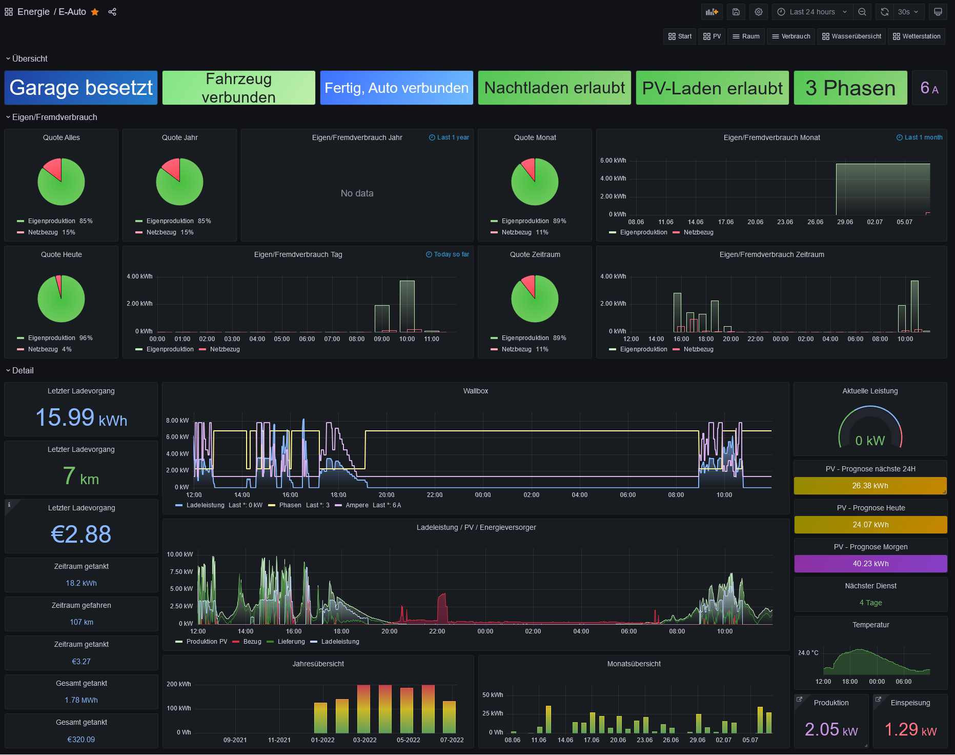

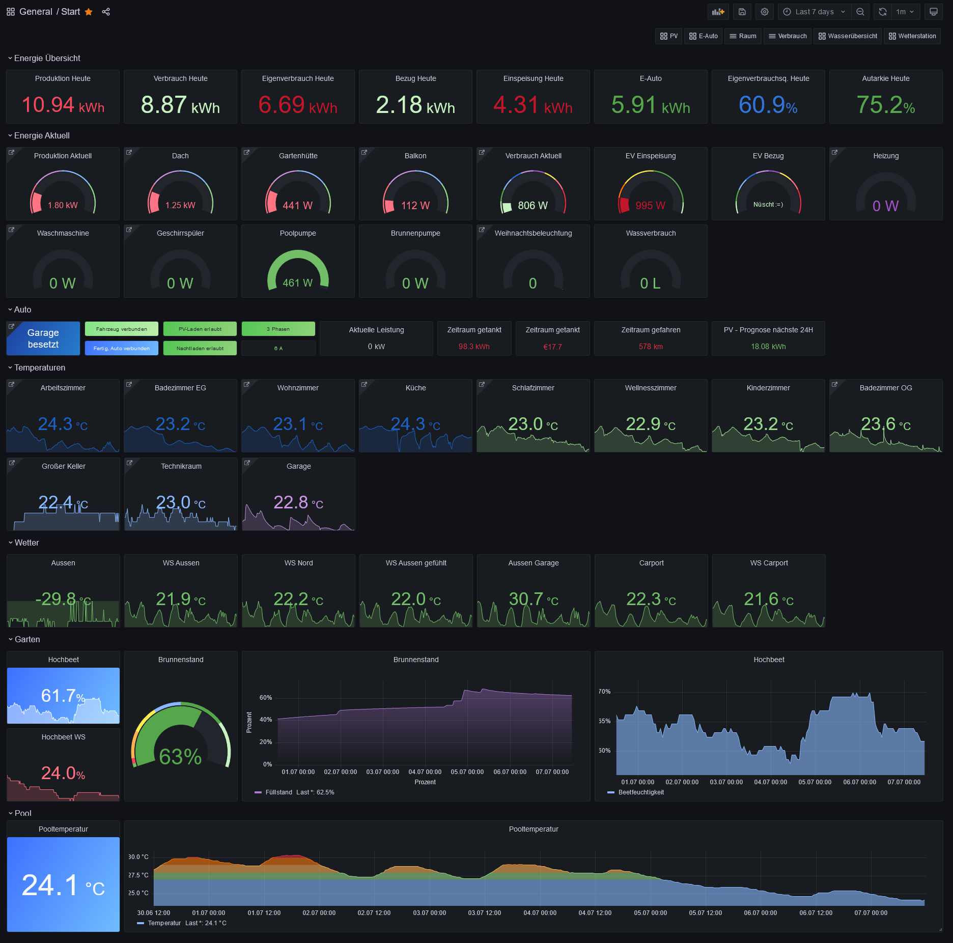

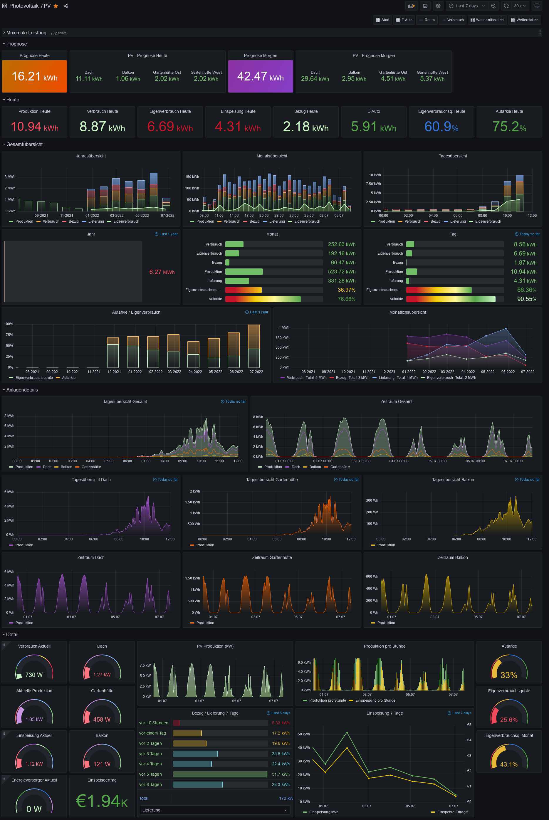

                      Der Thread ist zwar schon etwas älter, jedoch bin ich mit dem Stats4Lox - Plugin und meinen Dashboards so happy, dass ich es euch zeigen muß
                      => Nochmal ein riesen Danke an die Ersteller dieses Plugins!!
                      Hier meine Dashboards:
Ansichten: 2506
Größe: 397,5 KB
ID: 352182 Klicke auf die Grafik für eine vergrößerte Ansicht
Ansichten: 2727
Größe: 389,2 KB
ID: 352181 Klicke auf die Grafik für eine vergrößerte Ansicht
Ansichten: 2500
Größe: 709,3 KB
                        t_heinrich kommentierte
                        Wow!! Da kennt sich Einer aus!! :-) Respekt!!
                      • cdrescher
                        cdrescher kommentierte
                        Sieht Mega toll aus. Glaube, da sollte ich mich auch mal damit beschäftigen.
                      • HRA
                        HRA kommentierte
                        Top,
                        und wenn du jetzt ins Wiki noch ausführlichste Anleitungen einstellst, wie wir als DAUs es nachbauen können, wäre es mehr als perekt :-)

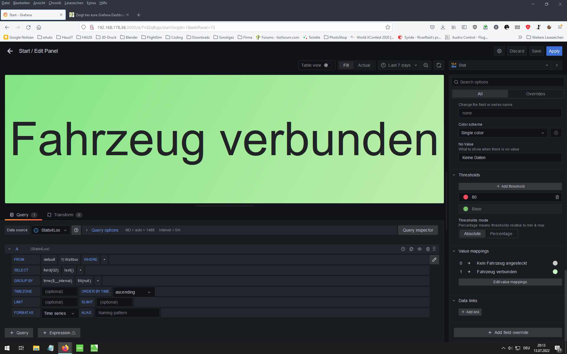

                      HRA Was möchtest Du wissen? Ich habe einfach nur herumprobiert und getestet, bis es mir gefallen hat :-) Eigentlich habe ich keinerlei Ahnung von Grafana
                        Meistens sammelt man ja irgendwelche zeitlichen Verläufe.
                        Dein Ansatz, dass du Grafana als Statusanzeige nutzt finde ich eine smarte Idee.
                    • RiverRaid
                      • 349
                      #30
                      t_heinrich Danke Das ist sogar ziemlich einfach zu realisieren (Mit Value Mappings), siehe Screenshot
Ansichten: 1610
Größe: 233,6 KB
                        Cool, danke dir, dass schau ich mir mal an; mag jetzt endlich auch mal mehr mit Grafana machen.
