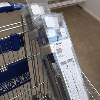

                • Chris8519
                  • 19.12.2015
                  • 110
Ansichten: 2733
Größe: 540,1 KB
ID: 209932 Endlich sind sie da
