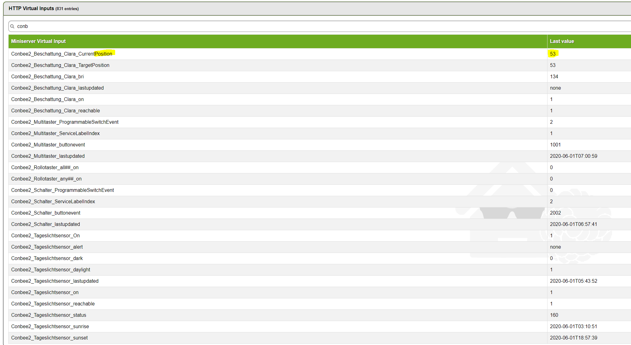

              Ikea Rollos klappen jetzt mit etwa 3Sekunden auch in der Loxone:
              Laufrichtung ist noch nicht ganz sauber aber ich denke das wird noch
