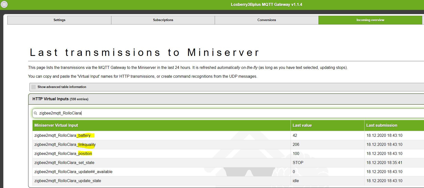

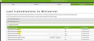

    #34
    toagne
    Loxberry Plugin: Zigbee2MQTT Plugin - LoxBerry - loxwiki
    Conbee2 Stick: Conbee2 - LoxBerry - loxwiki
    Ikea Template: Templates für Ausgänge - LoxBerry - loxwiki
Name: Ikea Blind.JPG
Ansichten: 741
Größe: 229,4 KB
    Zuletzt geändert von AlexAn; 18.12.2020, 18:21.

      toagne kommentierte
      Thanks, when I have some spare time I will check this solution.
