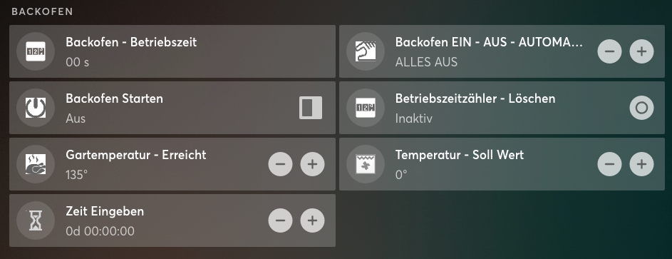

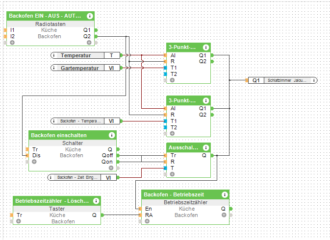

        Backofen mit TIMER funktion
        Hallo Ihr Lieben
        Ich bin auf der suche nach einer Möglichkteit meinen Backofen mit einer Timer Funktion zu betreiben, wo ich in der Viso einfach eine Zeit einstelle, wie lange der Backofen laufen soll, ich habe sämliche Bausteine gesucht, aber ich müsste jedes mal in der Experten einstellung dort die zeit einstellen, das finde ich nicht grad praktisch, währe super von euch, wenn es eine lösung dafür geben würde
        Vielen Dank euch Alles gute
          Hallo Ich Lieben Ich habe eine Lösung gefunden, Vielen Dank Alles Gute
          • christof89
            christof89 kommentierte
            Die da wäre?
          • 2604
          Und welche? Lass uns teilhaben 😉
Name: Bildschirmfoto 2020-01-07 um 23.55.17.png
Ansichten: 1881
Größe: 39,5 KB
ID: 229418Klicke auf die Grafik für eine vergrößerte Ansicht
Name: Bildschirmfoto 2020-01-07 um 23.55.46.png
Ansichten: 1421
Größe: 262,6 KB
            • christof89
              Was mir da nicht ganz klar ist, wie startest du nun den Backofen?
              Und was hat es mit der Schlafzimmer Jalousie auf sich?
            Hallo Ich hoffe man versteht es bin begeistert werde mir noch temperatursensoren für den Backofen besorgen , und einbauen habe mich Insperiert vom Touch Grill Air
              Hallo christof89
              Ich kann die zeit einstellen , wie ein Lautstärkenregler, und den in einem Ausschaltverzögerung baustein eingebunden, und mit einen Lichtschalter,
              wenn ich den Lichtschalter an mache, wie ein Start Knopf, läuft die zeit, die ich im lautstärkenregler eingestellt habe, und mit einen Betriebszähler, sehe ich wie lange es schon leuft ,
              ich wollte den Betriebszähler eigendlich nicht nehmen, weil ich wollte das mir die Zeit runtergezeigt wird, und nicht wie lange der schon leuft, Vieleicht hast du eine Lösung, und die anderen Bausteine, sind Quasi " IST und SOLL wert "
              IST -> die Temperatur die im Backofen drinnen ist
              SOLL -> die ich einstellen will, auch über einen Lautstärkenregler
              Der 3 Punkte regler ermöglicht mir das weil ich will auch das Komplette System Auschalten also Handbetrieb - Automatik
              die Heizung und die Regelung im Backofen muss ich immer noch manuel einstellen, das will ich auch so aber ich kann das Essen schon reintuhen, und den rest kann ich über den webinterface einschalten, oder was ich will.
              den Aktor Schlafzimmer Jalousie habe ich vergessen umzubenennen, weil der Server noch draussen ist.
              Ich werde noch den Mini server an einen Koppelrelay anschliessen, der Mini Server schafft nicht die Amper vom Backofen
              Frage weis du wie man es einstellt, mit der Zeit ich will sehen, das die Zeit runtergezeigt wird, und nicht wie lange es schon leuft.
              das währe super
              Danke dir und alles Gute
              würde mich freuen
