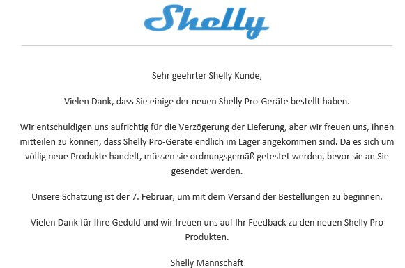

    Sorry kann mir das nicht verkneifen aber sogar die Bulgaren haben eine bessere Kommunikation bei Neuentwicklungen!
    Versand wäre für 20.Jänner 2022 geplant gewesen und am 28.1.2022 hatte ich das Mail bekommen:
    Klicke auf die Grafik für eine vergrößerte Ansicht  Name: shelly.jpg Ansichten: 0 Größe: 47,5 KB ID: 335899
    Hätte mir eigentlich auch 2 Sets in weiß der Intercom und NFC gegönnt aber so sicher bin ich mir nicht mehr...

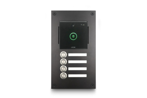

          #224
          Sowas ginge eventuell auch...
          Klicke auf die Grafik für eine vergrößerte Ansicht  Name: MicrosoftTeams-image-6.jpg Ansichten: 0 Größe: 19,1 KB ID: 336423
          Quelle: https://www.buy-smarthome.de/produkt...uftasten1e-t4/

            #225
            Ja, wenn Namensschilder vorhanden sind weiß ja jeder wo er zu klingeln hat.
            Nur einer kann das Bild aufploppen lassen, die anderen müßten es sich Manuell aufrufen.
            Sollten die Besucher dennoch auf die Intecom drücken muß da halt 'ne Prilblume drüber !😁
