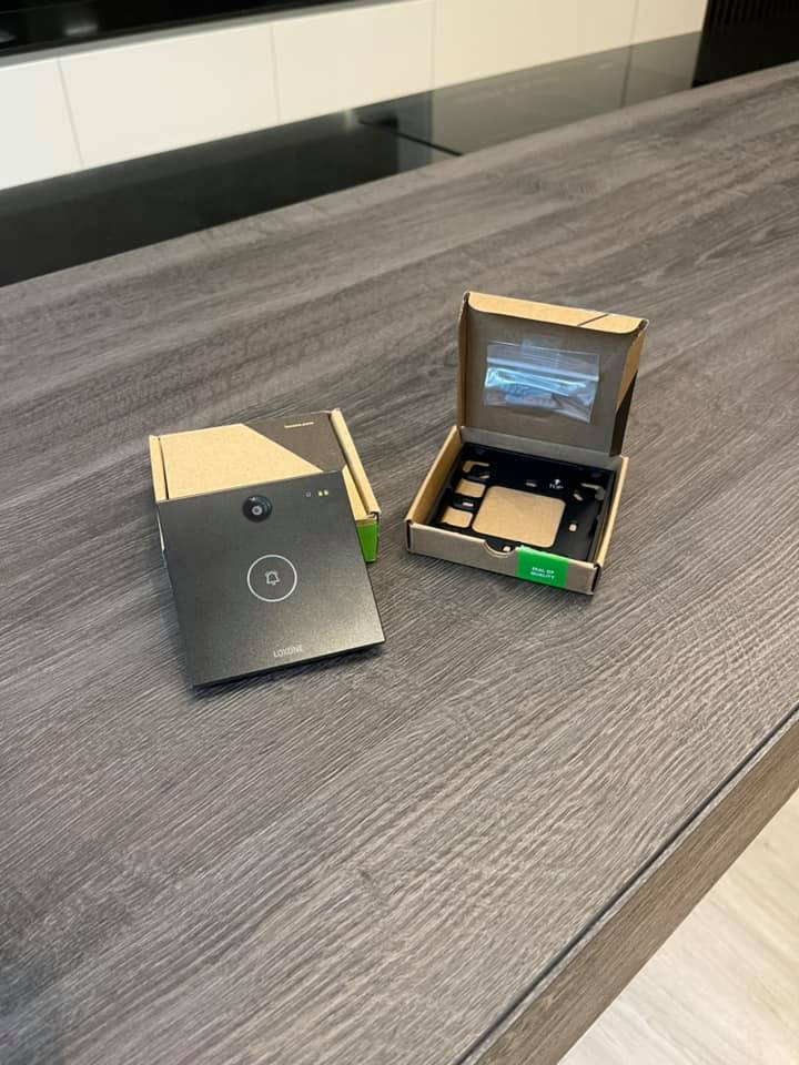

    I spotted a real life picture on facebook today.
    Source, facebook page of 'Loxone Flagship Partner Automate'
    Image text: "Thanks to Rudiger, Florian and Milan from LOXONE for coming to see our showroom today. Thanks too for the present, the new Intercom!"
    Seems the camera lens is a bit bigger compared to the Loxone product image render...
    Anyone has already camera content available or a first review?

      If this is really the picture of the coming intercom, the cam looks ugly. That has nothing to do with the stylish design of the presented Intercom in the Video 👎
      • THX
        THX kommentierte
        Hopefully the picture shows a removable camera cover, otherwise I totally agree with the opinion of hismastersvoice

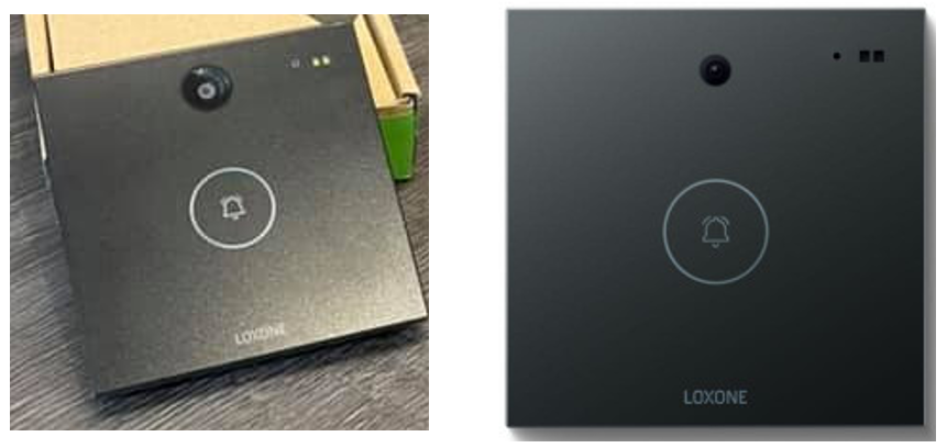

      Also ganz klar, die Linse ist wesentlich größer aber für einen größeren Blickwinkel nehme ich das gerne in kauf. Ja die Optik ist leider nicht mehr so clean. Es haben sich aber sehr viele über den kleinen Blickwinkel der Kamera beschwert, dann ist es doch besser gleich eine Änderung zu liefern als erst in ein paar Jahren ein "Facelift" neu zu verkaufen. Dann wird das Geschrei noch größer...
Ansichten: 1497
Größe: 213,2 KB
      Was mir wieder fehlt, ist die Transparenz/Kommunikation seitens Loxone. Wär ja kein Problem diese Änderung anzusprechen und den Käufern die Möglichkeit zu bieten evtl. von einem Kauf wieder zurückzutreten.
      Das Datasheet ist bisher noch gleich:
      Field of View: 120° diagonally
      Resolution: 1280x720 pixel
      • MikeSeeH
        MikeSeeH kommentierte
        Ich denke mir, Loxone wird das an die Händler kommunizieren und die können dann den Endkunden einen Rücktritt anbieten. Direkt bei Loxone kannst du als Konsument ja eh nicht kaufen. Also ist ja noch Zeit für die Kommunikation.

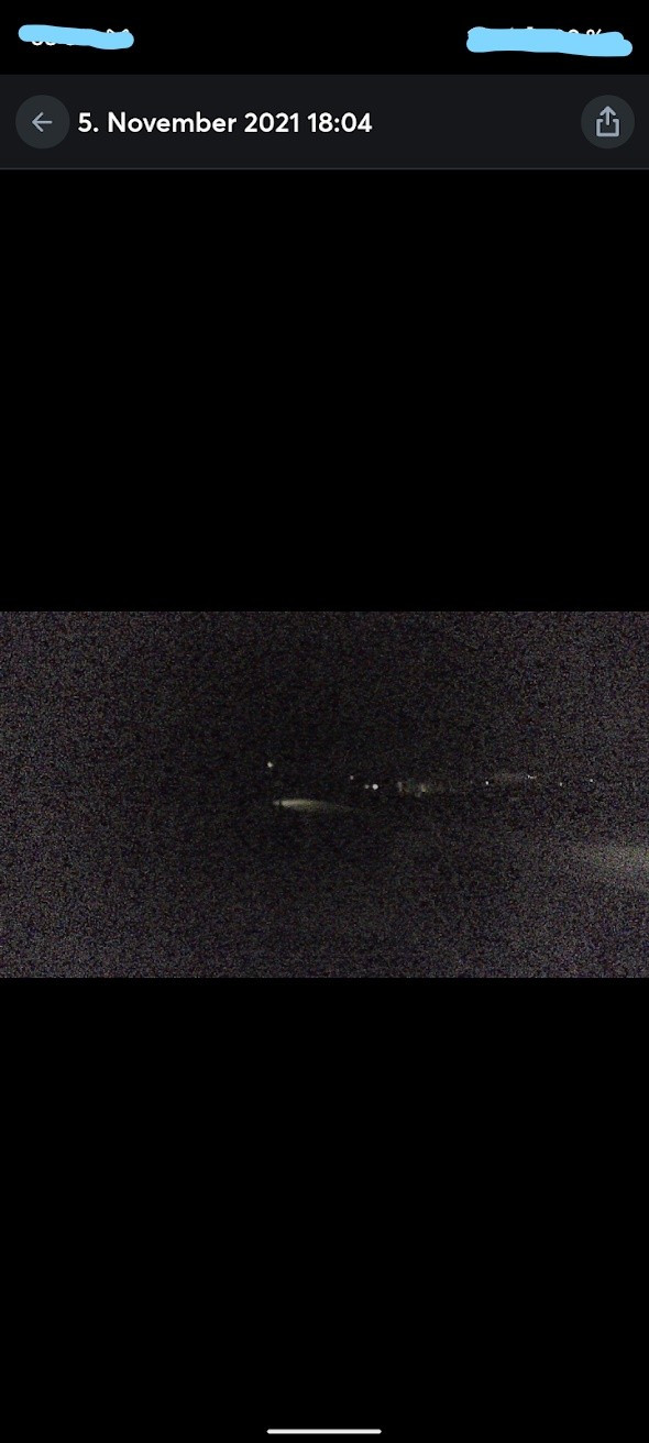

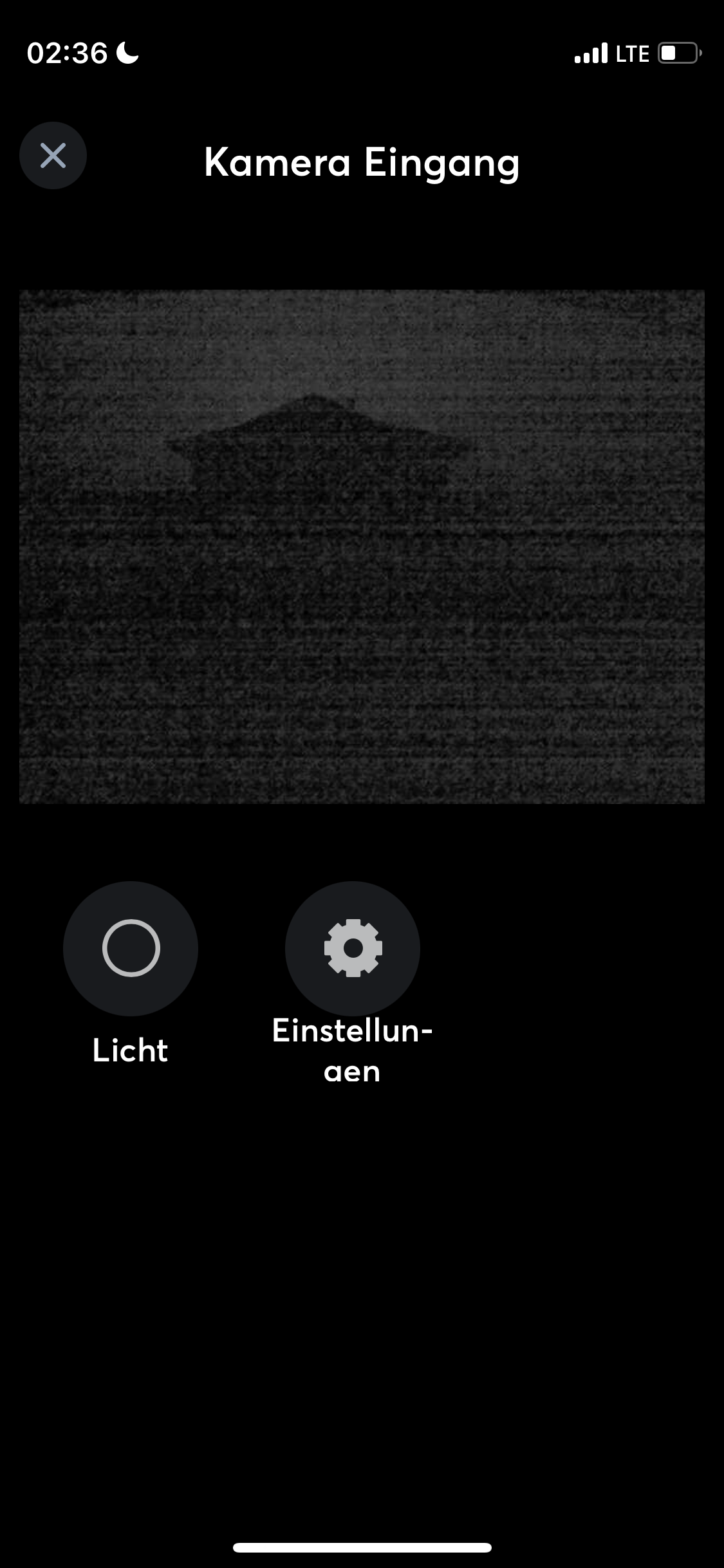

      Wenn man über den Kundentestminiserver auf deren Kamera zugreift schaut das Bild bei Nacht folgendermaßen aus.
      Weiß jetzt allerdings nicht ob das die alte oder neue Intercom ist.
      Hat die ernsthaft keine Nachtsicht-Funktion??

        Florian hatte ja hier angekündigt Originalaufnahmen der neuen Interkom einzustellen. Hat er ja nie gemacht….
        IR LEDs sehe ich da auf jeden Fall nicht. Und eine derart kleine Linse kann eben nicht viel Licht einfangen - das ist Physik. Und die kann man bekanntlich nicht überlisten.
        Das neue Design muss jeder selbst für sich beurteilen. Vom wirklich stylischen Design des Prototypen ist auf jeden Fall leider nicht mehr viel übrig geblieben. Man sieht aber auch, was ein perfekt ausgeleuchtetes und bearbeitetes Produktfoto eines Profi Fotografen alles ausmachen kann.
        Ich bin auf jeden Fall froh, dass ich dem „will haben“ Reflex damals widerstanden habe. Bin gespannt, was bei der Interkom analog dem Audioserver alles noch „per Update“ am Sankt Nimmerleinstag nachgeschoben wird.

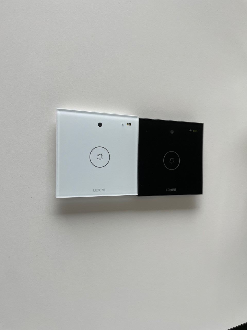

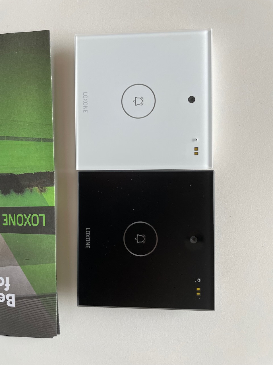

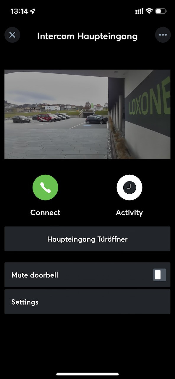

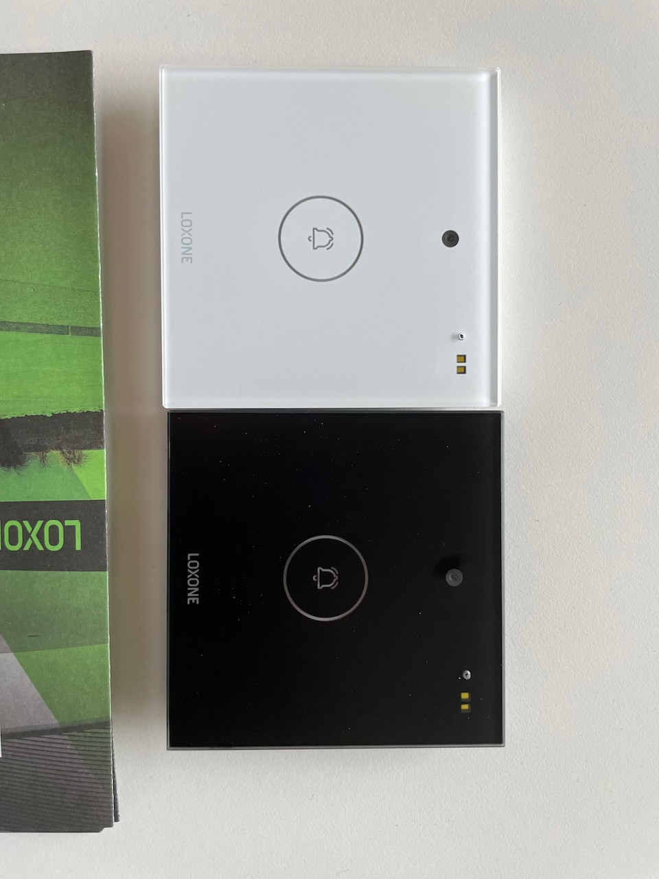

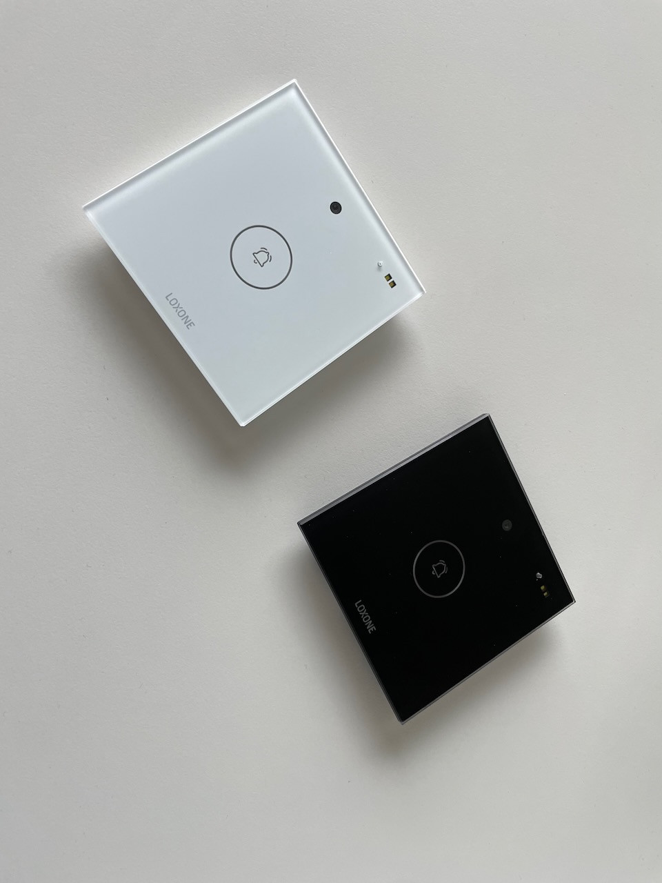

              Das obige Kamerabild ist von der alten Intercom. Die neue ist mit dem Basecamp Miniserver verbunden und nicht mit dem Kundentestminiserver. Wir werden das nächste Woche umstellen.
              Das mit den Kamerabildern ist bei mir untergegangen in anderen Projekten...
              Im Anhang findet ihr Echtfotos der Intercom die ich vorhin mit dem iPhone gemacht habe. Je nach Lichteinfall sieht man die Kamerabeschichtung beim Glas mehr oder weniger. Ich habe selbst eine weiße Intercom. An der Wand montiert ist die Beschichtung bei mir kaum zu sehen.
              Die Intercom wird übrigens seit letzter Woche ausgeliefert in der Reihenfolge der Bestellungen. Der Backlog ist recht groß weswegen die Termine für Neubestellungen im Februar liegen wenn man heute bestellt. Den voraussichtlichen Liefertermin einer bereits getätigten Bestellung findet man im Login-Bereich.
              Wir haben uns bei der neuen Intercom gegen Nachtsicht / IR entscheiden. Zum einen wegen der Größe und zum anderen hat man üblicherweise im Eingangsbereich etwas Licht.
              Zuletzt geändert von Florian; 05.11.2021, 11:51.
                YEAH... Alle wieder beruhigt, sieht doch gut aus
                Dann bin ich mal auf die Bildqualität gespannt.
                Danke für das Update.
                Jo, die sehen tatsächlich gut aus und auch so wie die Prototypen!

              Ich find die Weiße sehr schön, und passt gut zu den MDT Glastastern 😊
                Genau die habe ich bestellt, auch aufgrund der Hitze Thematik bei den schwarzen (Loxone empfiehlt bei direkter Sonneneinstrahlung ja weiss)
                Bei mir bekommt sie viel Sonne ab im Süden, da war ich vorsichtig.

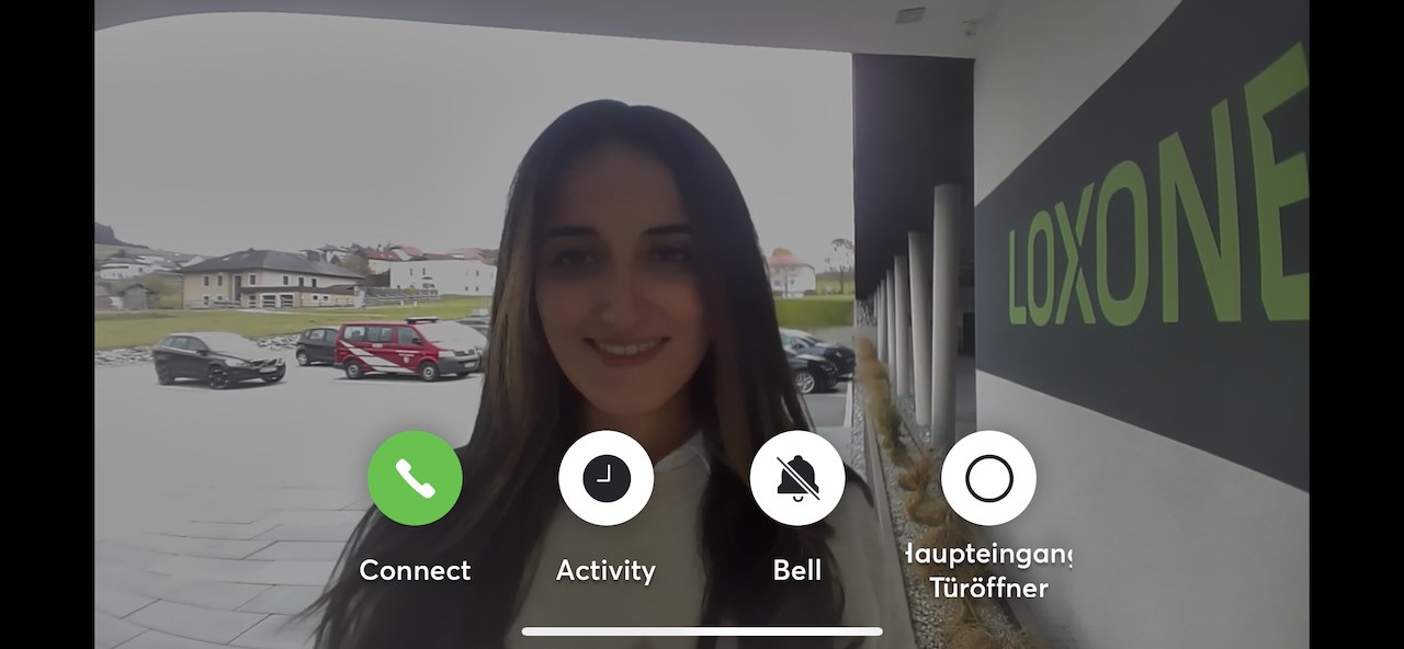

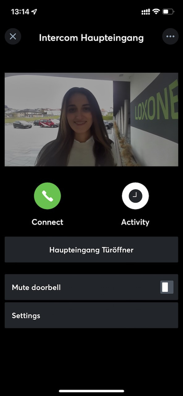

              Eine Kollegin aus dem Marketing hat sich bereiterklärt für euch zu posieren
              Das ist die neue Intercom am Basecamp. Die Querformat-Ansicht ist übrigens neu in der App. Und unsere Beschriftung des Öffners etwas ungünstig ^^
                Danke an die Kollegin...

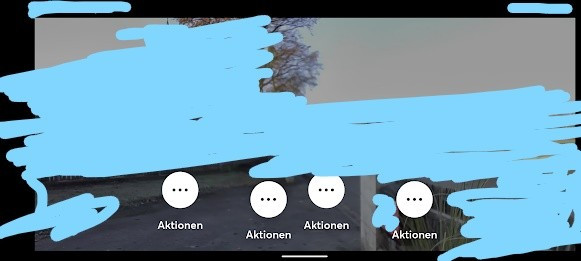

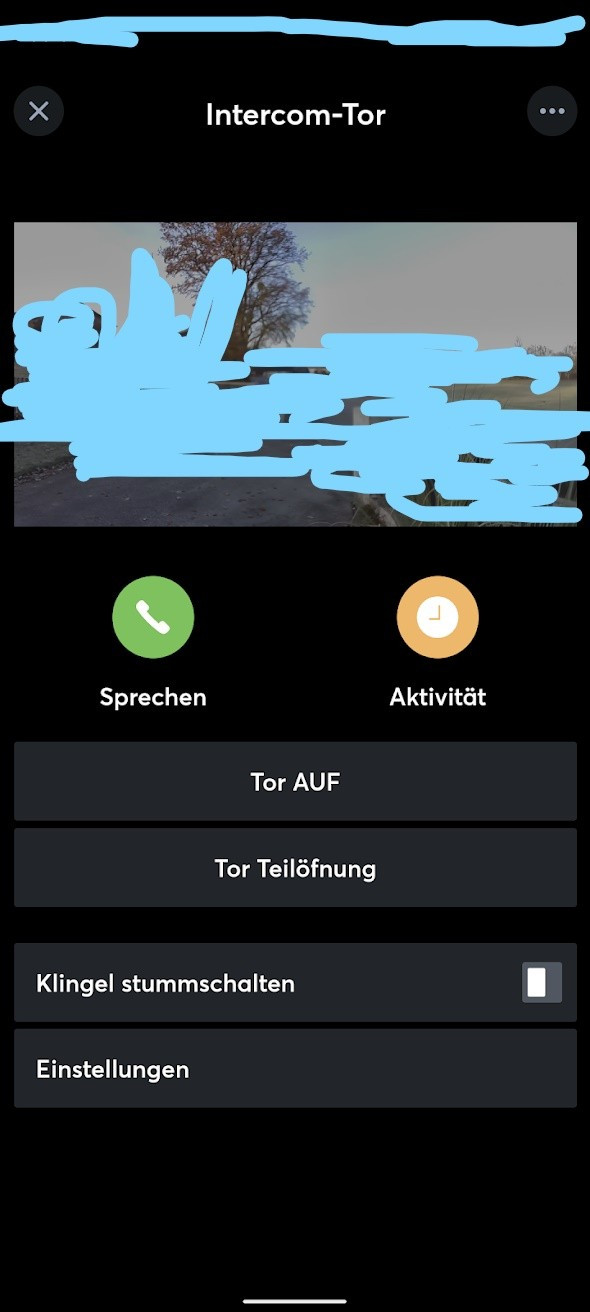

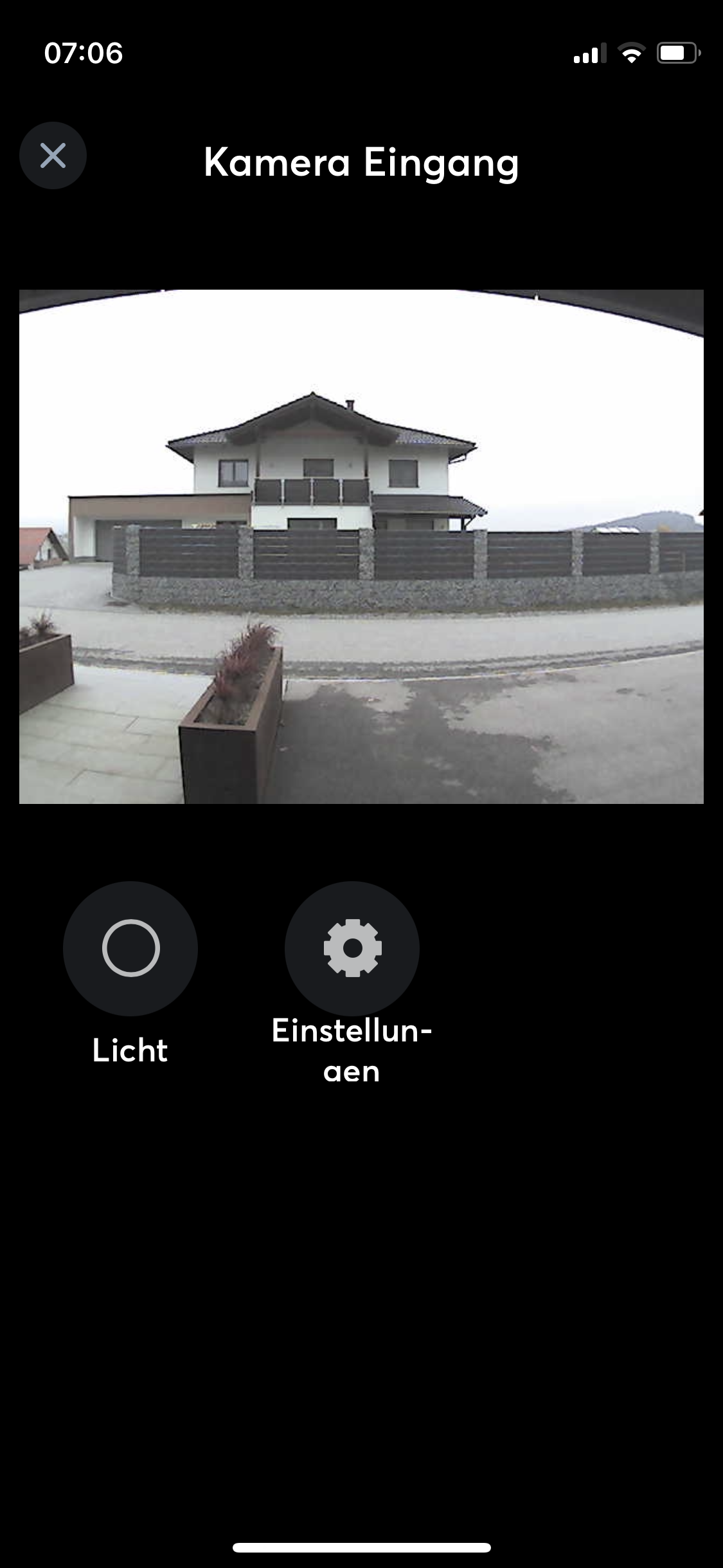

              Hab meine neue Intercom schon bis jetzt bin ich sehr zufrieden damit und eher positiv überrascht.
              Klicke auf die Grafik für eine vergrößerte Ansicht  Name: image_38455.jpg Ansichten: 9 Größe: 92,6 KB ID: 324839
              Blinkwinkel ist für mich vollkommen ok, Vertikal könnte er größer sein liegt aber an meiner Montagehöhe (1,3m am Torpfosten)

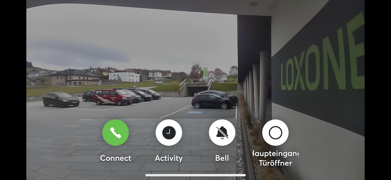

              Klicke auf die Grafik für eine vergrößerte Ansicht  Name: Intercom (3).jpg Ansichten: 0 Größe: 67,1 KB ID: 324838
              Grade bei der Einrichtung, es war nicht mal eine Portfreigabe etc. notwendig das die Intercom Extern funktioniert.
              Ist bei mir am Einfahrtstor montiert, dort ist leider keine Beleuchtung sprich in der Nacht sieht man recht wenig.
              Werde bei Zeiten eine Beleuchtung montieren und das gleich über den Näherungssensor der Intercom einschalten lassen (ist als Mv in der Config nutzbar).
              Klicke auf die Grafik für eine vergrößerte Ansicht  Name: Intercom (4).jpg Ansichten: 0 Größe: 108,8 KB ID: 324840

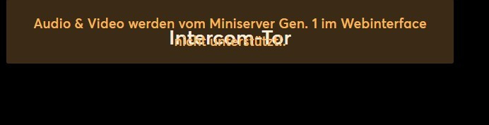

              Beim Bilder raussuchen, bin ich grade auf folgende meldung im Browser gestoßen
              Audio & Video werden vom Miniserver Gen. 1im Webinterfache nicht unterstützt......
              Klicke auf die Grafik für eine vergrößerte Ansicht  Name: Intercom (1).jpg Ansichten: 0 Größe: 17,7 KB ID: 324837
              Die vorgefertigten TTS Antworten sind auch super z.B -> Keiner Zuhause, Paket bitte vor die Türe, das Tor öffnet gleich
              Grade wenn man die Preise mit einer "Normalen Sprechanlage" mit Kamera von Ritto, Gira etc, vergleicht, kann man nicht meckern (Ich weis, der vergleich hinkt etwas grad im Bezug auf Mehrfamilien haus, etc. aber für meinen Anwendungsfall passt er )
              Mit der Querformat-Ansicht gibt es bei der Beschriftung noch paar Bug´s (Pixel 6 Android 12) mit Android 10 auf ein Samsung Tablet ist alles normal, liegt vermutlich an der Skalierung?
              ? generell mit der neuen Intercom?
                Ich vermute das man für den externen Zugriff hier etwas ändern muss.
                Beim MSv2 ist je ein RemoteAccess eingerichtet und über den wird auch die neue Intercom laufen.
                Wenn man wie bei der alten ein Portforward etc. macht geht es sicher auch.

              • MarkusR
                MarkusR kommentierte
                Externe Zugriff etc. Funktionieren 1a mit den Miniserver Gen 1. per App
                Nur der Browser Zugriff funktioniert nicht weder Intern noch Extern.
