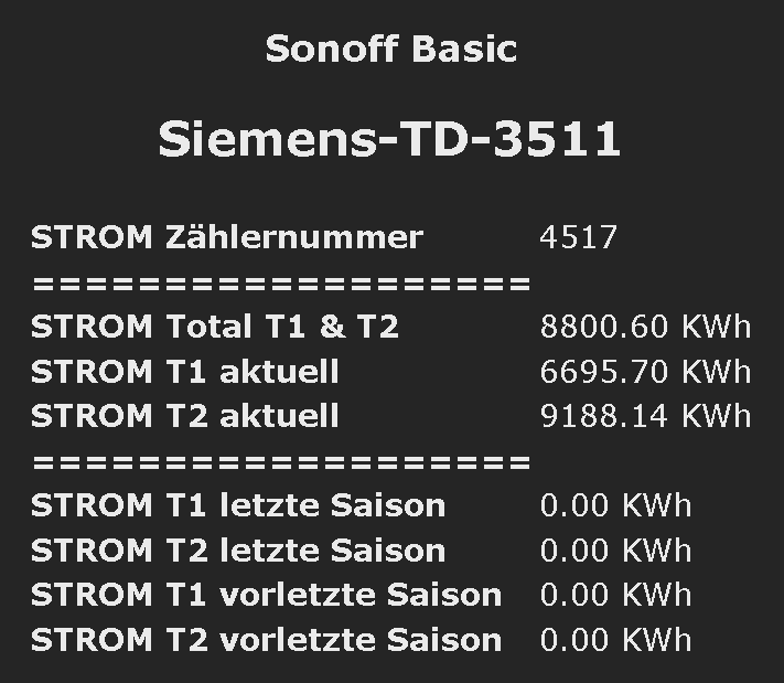

    Hallo Alex, zwischenzeitlich habe ich schon mal Werte angezeigt bekommen.
Ansichten: 936
Größe: 4,1 KB
    Leider funktioniert mein Internetzugang immer noch nicht. Nächste Woche bekomme ich einen Techniker, der mir das Internet freischaltet beim neuen Anbieter.

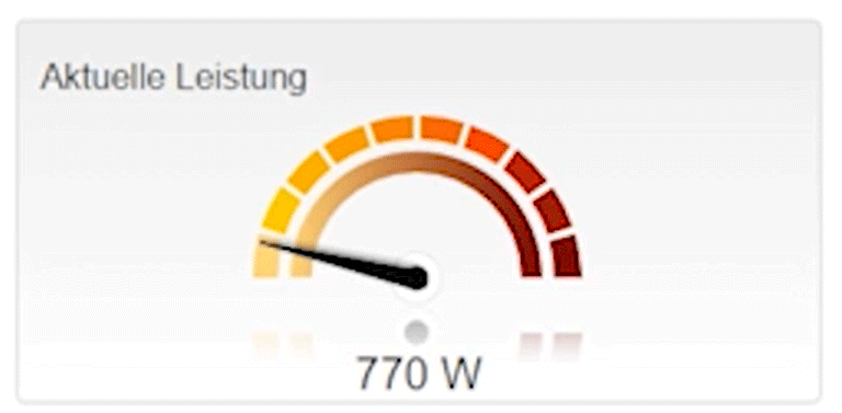

    Ich habe schon eine Frage:
    Die Anzeige sind doch momentane Zählerstände. Muss ich das nicht irgendwie berechnen, um die aktuelle Leistung angezeigt zu bekommen?
    Eine weitere Frage wäre:
    Wie bekomme ich so eine Anzeige hin?
Ansichten: 901
Größe: 44,5 KB

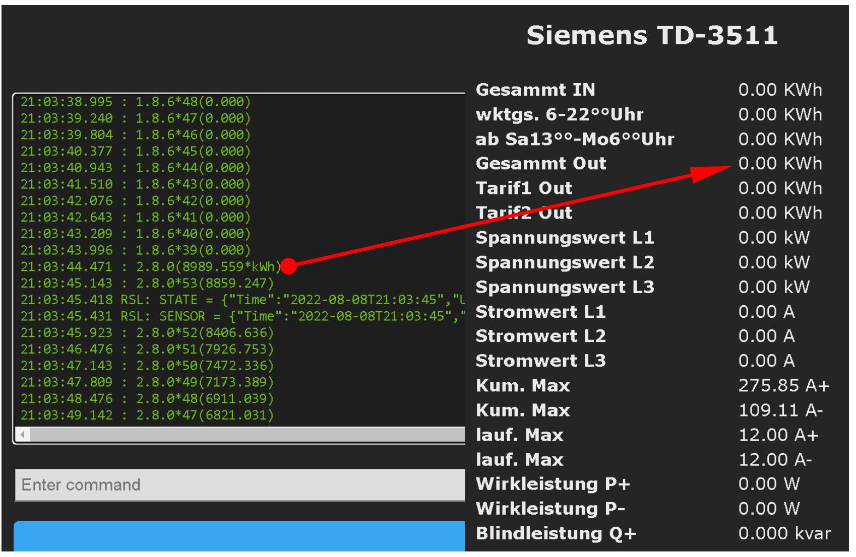

        Hallo, ich möchte mal mein Code und meine Erfahrungen hier mitteilen.
        Als Erstes der Code, für den Siemens TD3511:
        >D
        scnt=0
        res=0
        >B
        ->sensor53 r
        tper=10

        So und jetzt meine Erfahrungen:
        In meinen Code habe ich zirka 33 Werte eingetragen, bekomme aber nur einen Teil davon angezeigt.
        Ich glaube da ist eine Begrenzung eingebaut, sodass nur 20Zeilen angezeigt werden.
        Auch ist es so, dass Leerzeichen dazu führen, dass nichts angezeigt wird.
        Mich stört, dass nach dem Werte angezeigt wurden, danach alles wieder genullt wird.
        Das sind alles Sachen, die im Haupt-Code, ich glaube *:ino geändert werden müssten.
        Manchmal muss ein Restart ausgeführt werden, damit der Code verarbeitet wird.
        Kann das jemand ändern?
        Für heute erst ein mal Tschüss.
        Lutz
        Nachtrag:
        Ich verstehe auch noch nicht, warum in der Konsole Daten angezeigt werden, die vom Zähler kommen und warum diese dann nicht auf der Oberfläche angezeigt werden.
        Klicke auf die Grafik für eine vergrößerte Ansicht  Name: Fehler-tasmota08.08.2022.png Ansichten: 21 Größe: 1,14 MB ID: 354674

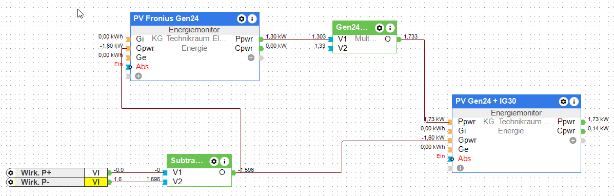

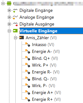

            Ich habe mir für ca. 30-40 Euro diesen AMIS Lesekopf inkl. Software und Netzteil gekauft:
            AMIS, Leser, NetzOÖ, Smartmeter, TD3511, ESP8266
            Die Einrichtung ist sehr einfach, mit WLAN Verbinden, WLAN SSID und IP konfigurieren, Jumper umstellen und der Lesekopf ist mit WLAN verbunden. Die Webseite des Lesekopfs wird danach angezeigt und eine einfache Statistik ist verfügbar.
Ansichten: 1018
Größe: 52,6 KB
            ​Eine XML Datei und Konfig Beispiel in Loxone ist auch verfügbar. Die habe ich euch angefügt.
            Die Beiden Variablen vom Lesekopf P+ und P- subtrahiere ich in der Loxone und bekomme somit den Wert des Energieverbrauchs. Denn kann ich einerseits beim Fronius Gen24 Loxone Modul einbinden oder auch bei einem eigenen Energiemonitor - haben einen zweiten Wechselrichter ohne Energiemanagement Schnittstelle, wo ich mir die Produktion mit einem Faktor grob berechne. Aus meiner Sicht funktioniert das gut und sollte auch richtig konfiguriert sein:
            • bedo1976
              • 12.12.2021
              • 8
Ansichten: 978
Größe: 41,6 KB

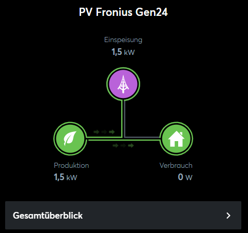

              Die Sicht aus dem Gen 24 ist, dass kein Verbrauch stattfindet, da er selbst nur 1,3KW produziert
Ansichten: 654
Größe: 26,6 KB
              Die Gesamtsicht zeigt auch einen Verbrauch, da der zweite Wechselrichter auch Energie produziert
Ansichten: 670
Größe: 64,6 KB

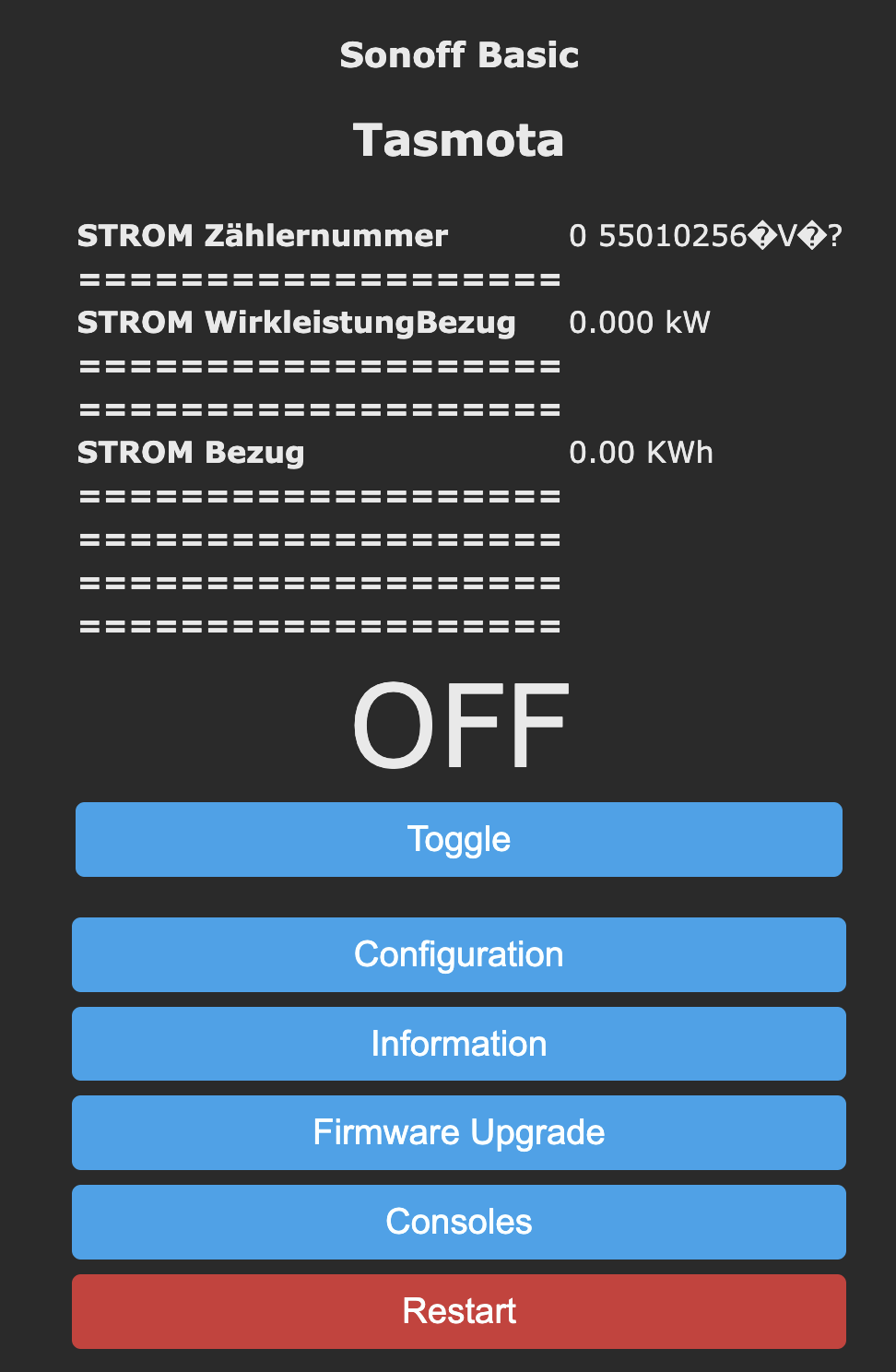

                          Wenn der Code von oben bei dir klappt dann teste auch den mal (von mir angepasst)
                          >D
                          >B
                          =>sensor53 r
                          >M 1
                          +1,3,o,0,300,STROM,1,10,2F3F210D0A,063030300D0A
                          1,0(@1,Zählernummer,550102568, Meter_number,0
                          1,=h===================
                          1.7.0(@1,WirkleistungBezug,kW,Power_in,3
                          2.7.0(@1,WirkleistungLieferung,kW,Power_out,3
                          3.7.0(@1,BlindleistungBezug,kVAr,Q+,3
                          4.7.0(@1,BlindleistungLieferung,kVAr,Q-t,3
                          1,8.0(@1,Bezug,KWh,Total_in,2
                          2.8.0(@1,Lieferung,KWh,Total_out,2
                          32.7(@1,SpannungL1,V,U1,1
                          52.7(@1,SpannungL2,V,U2,1
                          72.7(@1,SpannungL3,V,U3,1
                          31.7(@1,StromL1,A,I1,2
                          51.7(@1,StromL2,A,I2,2
                          71.7(@1,StromL3,A,I3,2
                          14.7(@1,Frequenz,Hz,Hz,2
                          Ich habe mir nun auch den Hichi IR Lesekopf (wie in beitrag 4 der ebay Link) geholt.
                          Hier ist schon die Tasmota Firmware auf dem ESP geflasht.
                          Ich hätte den obigen Code als Script eingefügt. (Und ja den Haken zum aktivieren gesetzt )
                          Habe auch versucht die Zählernummer auf mein zu ändern (Netz OÖ)
                          Leider zeigt es mir auf der Oberfläche keine Werte an.
                          Ab und zu zeigt es bei Strom Bezug den richtigen Gesamtwert an.
                          Hat wer eine Idee wie kann ich die Hardware des Lesekopfes überprüfen um hier Fehler auszuschließen?
                          Andere Ideen ?
                          (Mit dem Loxone Lesekopf hatte es einwandfrei funktioniert)
Name: Bildschirmfoto 2022-10-07 um 17.50.18.png
Ansichten: 788
Größe: 83,8 KB
