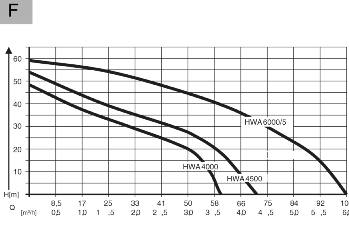

            Die Beregner von Rainbird brauchen 3,1 bar. Wenn ich die Tabelle von Prof.Mobilux richtig verstehe beträgt der höchste Druckverlust bei einen Regner in einem Kreis bei ihm 0,1 bar. Wenn ich also mal mit 3,3 bar kalkuliere sollte ich auf der sicheren Seite sein oder?
            So einfach ist es nicht, es sei denn Du hast einen sehr kleinen Garten und planst nur 2 Beregner. Üblicherweise werden die Beregner in mehreren Kreisen an PE-Rohren in Reihe angeschlossen. Es gibt gute Online-Planer, z.B. von DVS-Beregnung, aber auch Anleitungen z.B. von Hunter, wenn man das "zu Fuß" berechnen möchte.
            Zunächst plant man die Anzahl der Beregner und Kreise. Danach kann man den erforderlichen Anfangsdruck anhand dem minimalen Druck der von Dir von Dir erwähnten druckregulierten Gehäuse für Versenksprüher (3,1 bar) plus Druckverluste für Leitungslänge, Winkel und Anzahl der Regner im Kreis berechnen. Die Online-Tools machen das praktischerweise automatisch, so dass ich diese empfehlen kann. Ich hatte damals das Tools von DVS-Beregnung verwendet.
            Erst danach sollte man anhand der Kennlinie die richtige Pumpe wählen. Die Wassermenge wird auf der X-Achse angegeben und der Druck wird auf der Y-Achse (z.B. 35m=3,5bar) abgelesen. Die Pumpe sollte einen etwas höheren Druck liefern, da die Berechnungen nicht 100%ig genau sind und Du evtl. noch einen Regner im Kreis ergänzen kannst. Damit die Beregner auch bei etwas höheren Drücken das gewünschte Ergebnis liefern und vor allem der 1. und der letzte Regner gleich stark bewässern, gibt es druckregulierte Beregner, die ich empfehlen kann.
            Beispiel anhand der o.a. Kennlinien: bei einem Druck von 3,5 bar fördert die HWA 4000 ca. 21 m3/h, die HWA 4500 ca. 33 m3/h und die HWA 5000 sogar 66 m3/h. Wenn Du anhand der Berechnungen 25m3/h für einen Kreis benötigst und und z.B. die HWA 5000 kaufst (haben ist besser als brauchen), dann hast Du einen Druck von 5,5 bar und einen höheren Stromverbrauch bei diesem Modell. Für Wassersteckdosen und Gartenschläuche sind 5,5 bar schon sehr viel bzw. zu viel. Was ich insgesamt sagen will: eine gute Bewässerung erfordert eine sorgfältige Planung!

              Die 0,1 bar hatte ich als Druckverlust für die gesamte Rohrleitung genommen. Ich habe aber auch mit 32mm verrohrt, nicht mit 25mm. Ich hab da aber keine Wissenschaft draus gemacht - man baut über die Jahre auch noch immer etwas um:
              Rechne einfach mit etwas Reserve: Durchfluss ablesen für 3,5 bar auf der Förderkennlinie. Im Diagramm oben sind das als Beispiel für die HWA4500 dann 2,0 m3/h. Dann hängst du soviel Regner an den Strang, bis du bei maximal 1500 L/h bist. Und dann passt das und du hast auch noch Reserve, wenn du mal einen weiteren Regner dranhängen willst oder einen zu kleinen Regner gegen einen etwas größeren austauschen willst.

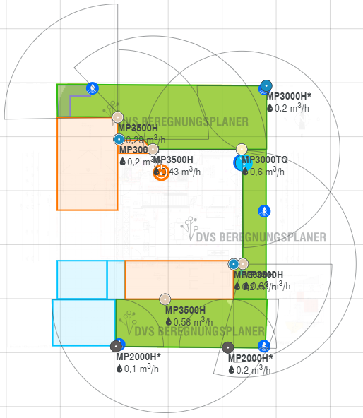

                Danke für den Tipp - damit habe ich jetzt mal angefangen die Planung zu machen und das Messgerät mal bestellt.

                  Bisher habe ich aber noch keine Möglichkeit gefunden spezielle Regner - also z.B. die von Rainbird - in die Planung zu übernehmen. Am Anfang stand das wird alles mit den MP Rotatoren (also Hunter?) gemacht.
                  Die Planung von DVS-Beregnung ist für die Hunter Beregner ausgelegt. Am Ende bekommt Du eine Teileliste - neuerdings wohl erst, wenn Du eine Gebühr bezahlst, aber mit Rabattgutschein für den Shop. Wahrscheinlich gibt es auch Online-Planer von/für Rainbird.

                      Wenn man am Anfang beim Erstellung der Planung beim DVS Planer nicht das obere "MP Rotator" sondern das Untere "Getrieberegner" auswählt kann man auch dort Rainbird planen. Ich bin gerade dabei damit mal die Planung zu machen.

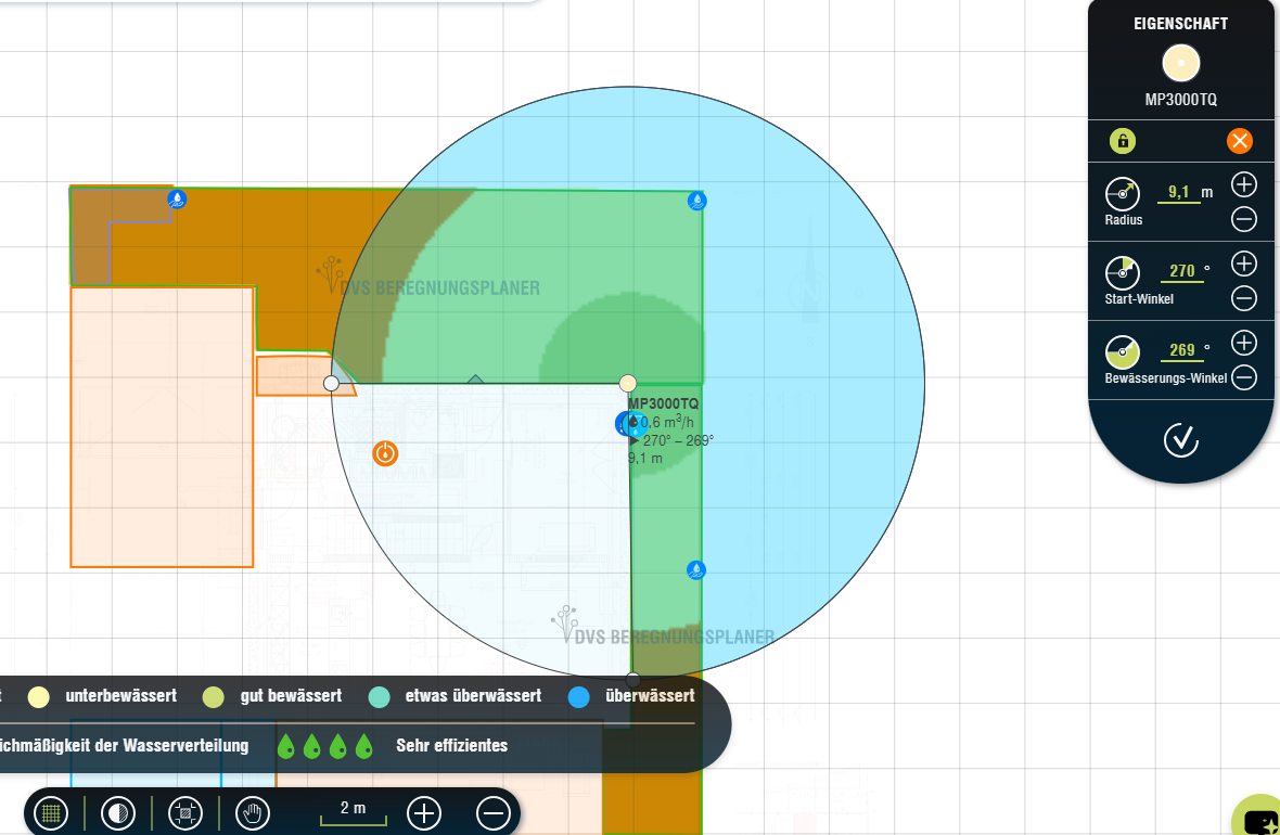

                          Nach dem ich bisschen mit dem DVS-Planungstool rumgespielt habe tendiere ich doch zu Hunter. Die R-VAN24 gehen nur bis Radius 7,3 m.
                          Der MP3000 schafft 9,1 m und der 3500 sogar MP3500. Wir haben zwar keinen großen Garten aber wir sind das tiefere Grundstück, so dass rund um uns herum Mauern sind, die min. 50 cm hoch sind. Daher können wir meinem Verständnis nach die ganz großen Regner nehmen und haben so in den kleinen Flächen mehr Bewässerung:
                          Klicke auf die Grafik für eine vergrößerte Ansicht  Name: image.png Ansichten: 0 Größe: 216,3 KB ID: 462933
                          Wenn das so stimmt käme ich für unseren ganzen Garten mit 10 Regnern aus:
Ansichten: 107
Größe: 114,4 KB
                          Wir haben 200 m² Rasen. Das kommt mir schon sehr wenig vor. In der Planung unseres GaLa-Bauers waren es 23:
Ansichten: 111
Größe: 273,5 KB
                          Wobei ich mich etwas wundere, dass bei einem Regner der mit zwischen 6,8 und 9,1 Meter angegeben ist der Bereich direkt um den Regner am meisten bewässert ist. Ist das wirklich so bzw. ist das immer so?
                          Wenn an vereinzelten Stellen der Planer "unterbewässert" oder "nicht bewässert" anzeigt - wie kritisch ist das? Also muss wirklich die ganze Karte dunkelgrün sein? Ich vermute der Rasen zieht sich doch auch das Wasser aus der Umgebung oder?
                            Vielleicht lese ich es falsch heraus, aber für mich wird im 1. Bild ca. 50% des Wassers gegen die Mauer bzw. zum Nachbarn gesprüht. Bei einer Wurfweite von 9m wird das Wasser schon 1,5-2m hoch gesprüht, damit dieser Radius erreicht wird. In den vielen empfehlenswerten Broschüren von Hunter (z.B. Planungsleitfaden) finden sich zwar keine Wurfhöhen, aber die Zeichnungen sind in Bezug auf Höhe und Weite schon realitätsnah (Seite 7).
                            Ich bin nicht der Experte für Bewässerungsplanung, aber halte Deinen Ansatz mit relativ wenigen Düsen und Bewässerung über den eigentlichen Garten hinaus nicht für geeignet. Die Planung von Deinem Gala-Bauer mit 23 Düsen scheint mir besser zu sein, auch wenn Details fehlen. Ich würde die finale Planung daher von einem Experten z.B. bei DVS-Beregnung noch prüfen lassen, wenn Du neben dem Gala-Bauer eine zweite Meinung haben möchtest.
                            Weshalb ich Deinen Ansatz in Frage stelle: zum einen wird bei Dir ein größerer Teil der Wassermenge gegen bzw. über die Mauer zum Nachbar gesprüht. Dann ist der Bereich direkt vor der Mauer ziemlich nass, was weder gut für die Mauer ist, noch effizient. Der Nachbar ist wahrscheinlich auch nicht happy, wenn Du seine Wege nass sprühst. Es ist zwar teurer (mehr Material), aber deutlich besser, wenn die Flächen jeweils von mehreren Regner überdeckt werden. Das Tool kennt nicht Deine Bodengegebenheiten oder Schattenbereiche. An der tiefsten Stelle bzw. im Schattenbereich vom Haus, Bäumen oder Hecken musst Du kaum oder gar nicht bewässern.
                            Es kommt auf den Regner an. 100%ig gleichmäßig sprühen die Düsen nicht. Daher die Überlappungen.
                            Das kann man auch nicht allgemein sagen. Bei sandiger Boden sickert das Wasser eher nach unten, als 50cm-1m zur Seite. Solche langen Wurzeln hat Gras nicht! Für eine effiziente Bewässerung flutet man den Rasen nicht, sondern beregnet gerade so viel, dass alle Flächen ausreichend mit Wasser versorgt sind.
