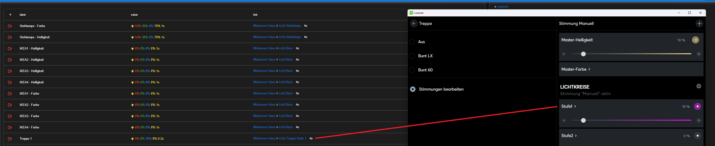

    wird dann nur leider so umgesetzt (viel heller als in Loxone)

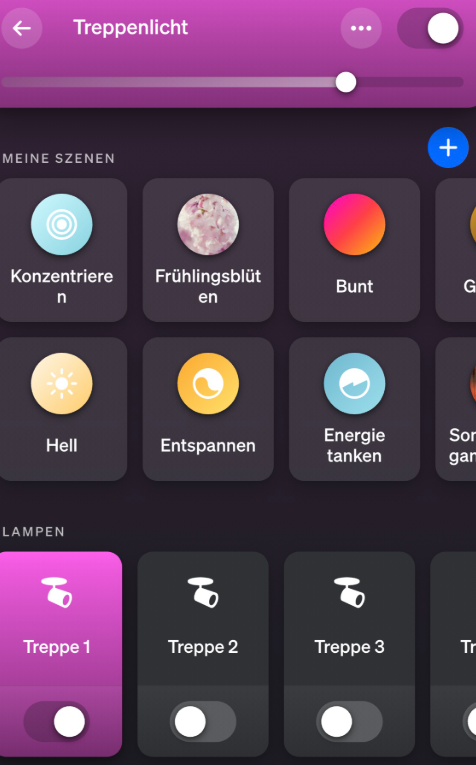

      Ich werde mir das nochmal anschauen, von Loxone selber bekomme ich nur die RGB Werte von 0-100% die ich mit 2.55 multipliziere da HUE Werte von 0-255 erwartet
      Die obere Leiste im Screenshot von der HUE App ist aber vermutlich von der Gruppe/Raum selber und hat nichts mit der aktuellen Helligkeit der einzelnen Lampe zu tun

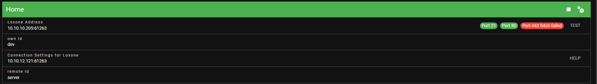

                Ich habe einen simplen Verbindungstest eingebaut, dieser testet nur ob Port 21, 80, und 443 vom Miniserver erreichbar sind über die angegebene Adresse
Ansichten: 48
Größe: 20,8 KB
                • kaffeemilch
                  kaffeemilch kommentierte
                  Danke, jetzt funktioniert es super - war wohl einfach zu spät. Der Connection-Test hat auch dazu geholfen. Erste HUE-Lampen sind bereits gemapped. Ich werde mal weitertesten und ggf. Issues reporten. Vielleicht wage ich mich noch an eine WIZ-Integration.
