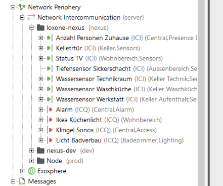

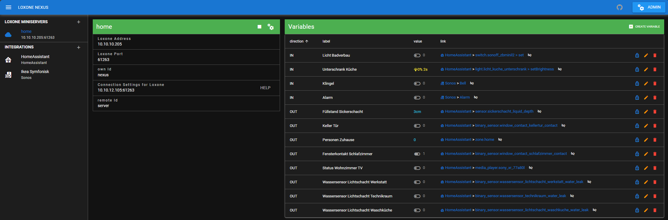

    ich möchte euch mein kleines Projekt vorstellen, das aus der Not heraus entstanden ist – nämlich dem Mangel an komfortablen 3rd-Party-Integrationen in Loxone und der teils umständlichen Umsetzung, wenn man externe Dienste einbinden möchte.
    Mein Ziel war es, verschiedene Systeme wie z. B. meine Sonos-Lautsprecher und Home Assistant zu integrieren – primär Home Assistant, weil ich damit sehr einfach eine große Bandbreite an Zigbee-Geräten hinzufügen kann.
    Mal ehrlich: Wer will schon 70 €+ für einen einzelnen Wassersensor zahlen, wenn es funktionierende Zigbee-Geräte für unter 10 € gibt?
    Das Projekt befindet sich zwar noch in einer frühen Entwicklungsphase, läuft bei mir aber schon seit einer Weile stabil im Alltagseinsatz.
    Der große Vorteil: Ich nutze die Loxone-Interkommunikations-Schnittstelle, was sofortige Wertänderungen ermöglicht – ganz ohne Polling oder komplexe Setups wie bei HTTP-Inputs.​

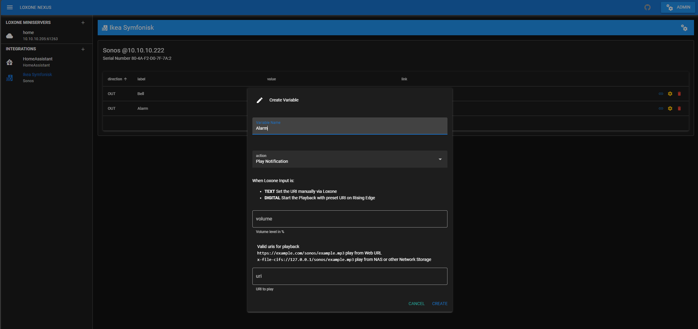

    • Sonos
      • Start, Pause, Nächstes Lied, Vorheriges Lied, Lautstärke anpassen
      • MP3 Notifications senden über WebAddresse oder Lokalem Netzwerkspeicher

    Ist die Schnittstelle von Loxone eigentlich offiziell freigegeben, dachte das wäre nur für Miniserver untereinander?
    • Govlar
      • 01.06.2023
      • 27
      Was heißt "offiziell freigegeben"?
      Die ganze Schnittstelle umfasst ein einzelnes UDP Packet pro Variable welches recht einfach aufgebaut ist.
      Die Schnittstelle hat minimalen Overhead und daher recht gut geeignet für den Zweck, ja klar ist die dazu gedacht dass Miniserver untereinander kommunizieren können, aber die Schnittstelle emuliere ich in diesem Fall.

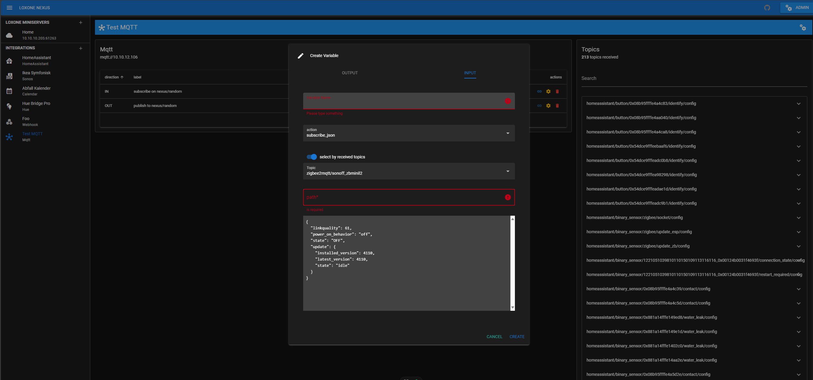

        Support für MQTT und einfache Webhooks hinzugefügt
        MQTT
        publish
        subscribe
        subscribe json -> für JSON Strukturen und einzelne Werte auslesen zu können (Wie im Bild)
        Webhooks setzen aktuell nur einen DIGITALEN eingang auf true und nach einer konfigurierten Zeit wieder auf false

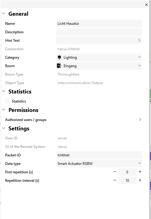

                  Ich habe ein Haustürlich das in der Loxone Intercommunication so angehängt ist
Ansichten: 103
Größe: 26,6 KB
                  und in Loxone Nexus solltest du die dann automatisch bei den Eingängen sehen können und direkt die einstellungen kopieren können

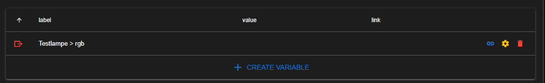

                  Wenn du die Integration für die Bridge erstellst einmal den Knopf drücken auf deiner Bridge danach in Nexus auf erstellen
                  Im rechten Reiter deine Lampe auswählen und bei RGB oder temperature je nach dem was es ist auf + drücken um diese quasi in nexus verknüpfbar zu bekommen
Ansichten: 92
Größe: 9,2 KB
                  und in der Variablen Liste auf das blaue Linksymbol rechts klicken damit du die mit der Variable von Loxone verknüpfen kannst
Ansichten: 93
Größe: 6,8 KB
                  deine Variable auswählen wie hier zum Beispiel, wieder rechts auf das Blaue Symbol klicken und es sollte somit direkt funktionieren
