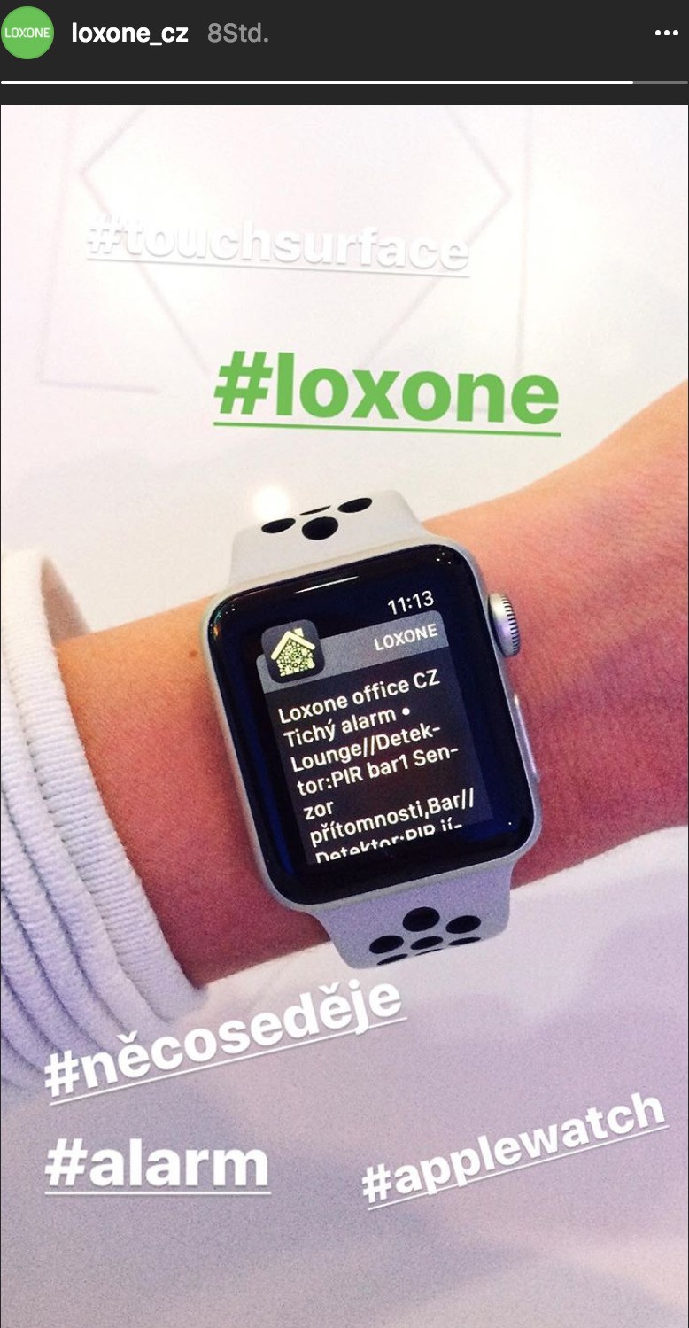

          Habe gerade folgendes auf dem Loxone CZ Instagram Channel gesehen...

            #35
            Das ist nur eine Benachrichtigung auf der Apple watch.
            Dazu braucht man keine Loxone App auf der Uhr
            • christof89
              christof89 kommentierte
              Oh, ok.
              Habe keine Apple Watch, daher bin ich davon ausgegangen dass es eine eigene App ist...
