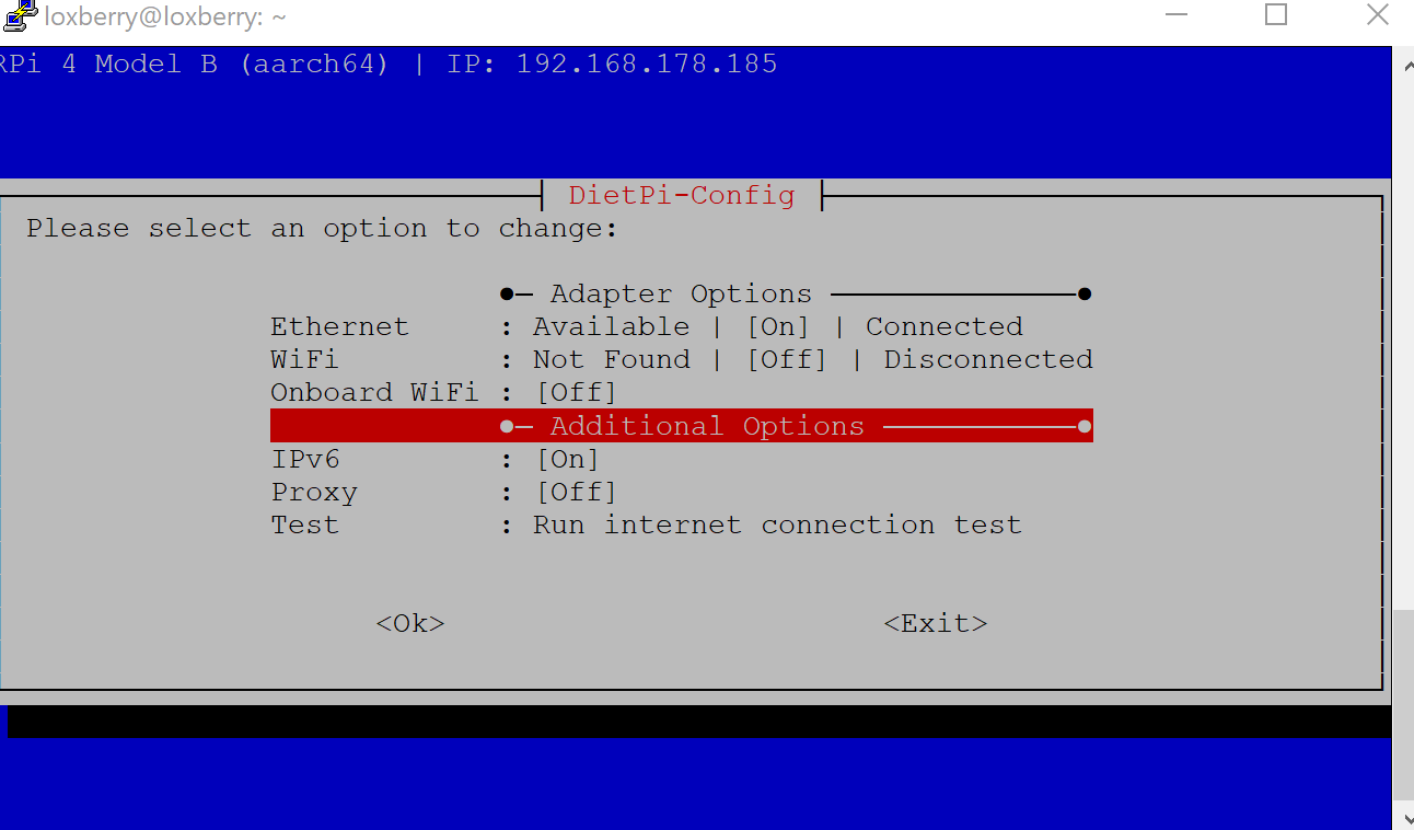

      ja denn Link kenne ich scheitere am folgendem Bild was soll ich da auswählen steht in der Pi Hole doku nichts

        Mit ok weitermachen

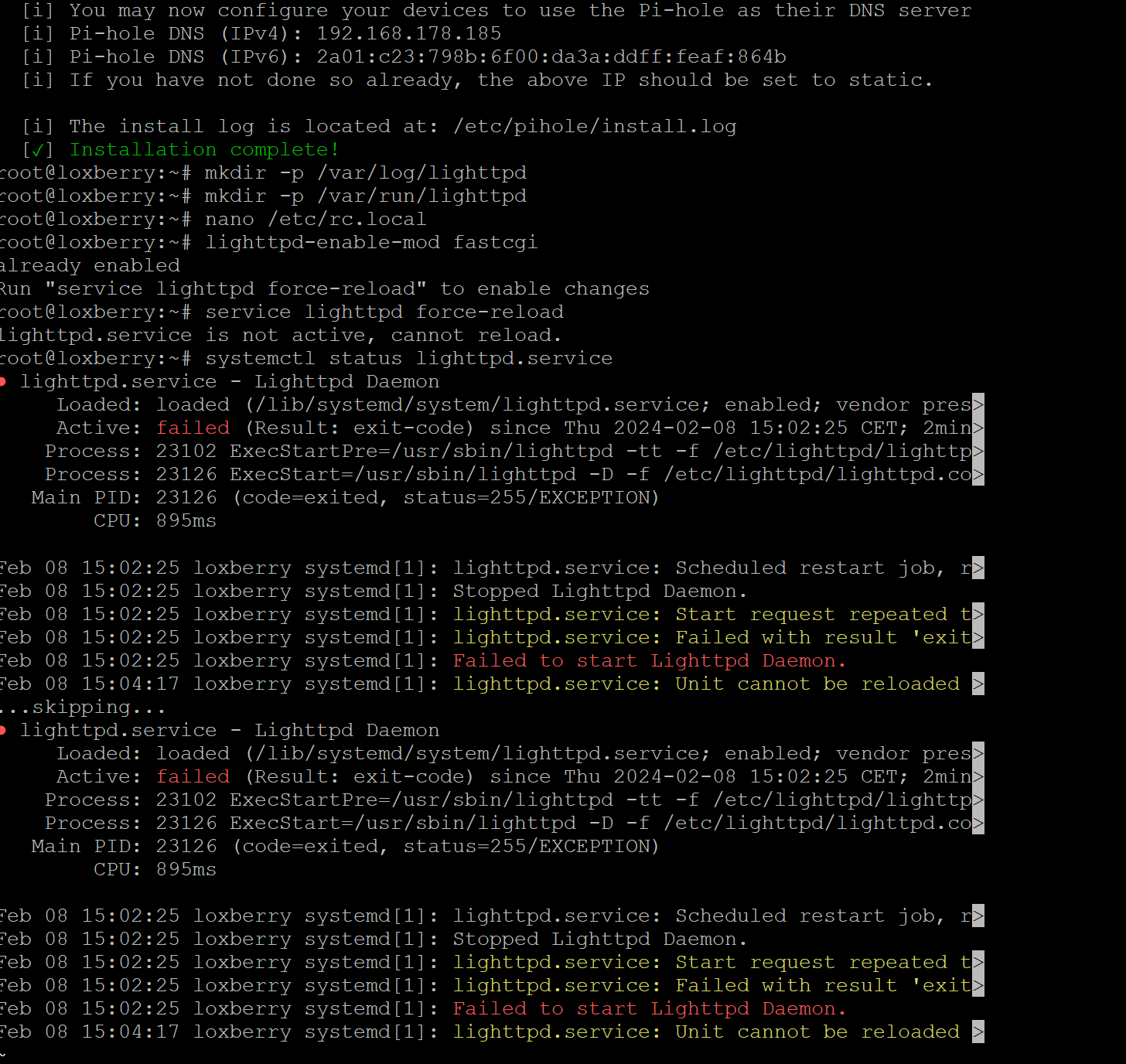

          ja wie gesagt da haben wir es auch schon über diese Anleitung gehabt bekomme da leider immer ein Fehler...

            • 5461
            Ja, weil du nicht zuerst den LoxBerry Port auf 8080 gestellt hast. Damit startet lighthttpd nicht.
