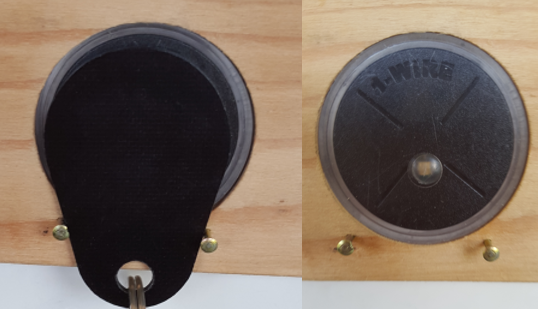

          Ich habe selber kein Schlüsselbrett, habe daher kurz ein sehr einfaches Beispiel gebastelt siehe Bild.
          Es besteht aus einer Holzleiste in welcher die RFID-Reader versenkt eingebaut sind. Als Halterung dienen 2 kurze Nägel welche bis auf 3-4 mm Tiefe (Schlüssel abhängig) eingeschlagen sind.
          An Stelle der Nägel könnte man ja auch zwei Holzleisten mit Nut in V - Form welche nach unten offen sind anbringen.
          Für Karten könnte man eine Leiste mit Nut unterhalb des Readers anbringen und die Karten in diese Nut stecken, usw....
          Klicke auf die Grafik für eine vergrößerte Ansicht  Name: RFID_Schluesselbrett.png Ansichten: 1 Größe: 247,0 KB ID: 103975

            Schlüsselbrett mit RFID stelle ich mir ziemlich schwierig vor, wenn mehrere RFID Karten/Keyfobs gleichzeitig berücksichtigt werden müssen. Ein Leser kann dies meines Wissens nicht und mehrere Reader benötigen zueinander etwas Abstand und die Lösung wird teurer. Vielleicht ist dann ein Schlüsselbrett mit magnetischen iButtons und berührungslosem RFID Reader an der Tür besser, so wie Davidmei es vorgeschlagen hat. Es ist natürlich klar, dass die ID einer RFID Karte anders ist, als die eines iButtons. Alternativ eine andere Anwesenheitserkennung, die kein Schlüsselbrett verwendet.

              Schlüsselbrett mit RFID stelle ich mir ziemlich schwierig vor, wenn mehrere RFID Karten/Keyfobs gleichzeitig berücksichtigt werden müssen. Ein Leser kann dies meines Wissens nicht und mehrere Reader benötigen zueinander etwas Abstand und die Lösung wird teurer....
              Ich verstehe leider nicht was Du damit meinst, daher hier meine Antwort.
              Ein 1-Wire RFID-Reader liest die ID des RFID-Schlüssels ein und gibt die Nummer des Schlüssels im richtigen Format an die 1-Wire Extension weiter, genauso als wäre es ein iButton.
              Der 1-Wire RFID-Reader kann verschiedene Schlüssel einlesen, logischerweise aber nur einen zur selben Zeit.
              Für ein Schlüsselbrett wird somit pro Schlüssel auch ein 1-Wire Reader benötigt, genauso wie bei den iButtons.
              In #7.2 Verlinkter 1-Wire RFID Reader kostet 14.90€, ein RFID Schlüssel 2.50€. Wieso soll diese Lösung teurer sein?
              Wie weit die 1-Wire RFID Reader auseinander sein müssen, damit sie sich nicht gegenseitig beeinflussen, habe ich nicht getestet,
              denke aber dass dies auch kein Problem sein sollte, da der Leser den Schlüssel seitlich nicht erkennt.
              Sollten sie sich wirklich beeinflussen, könnte ich mir vorstellen, dass dies mittels Metallring um den Reader einfach zu beheben wäre.
              Müsste man halt einmal testen.
