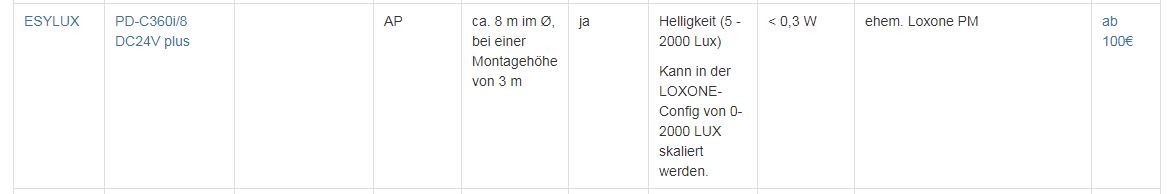

      Hallo danke für die rasche Antwort.
      Die UC Variante habe ich auch gefunden, ist aber eine geringfügig andere.
      Oben genannter Typ ist auch auf der LoxWiki Seite aufgelistet, war ehemals Loxone PM.

      Geringfügig sind beide Varianten unterschiedlich.

        Es gibt die Esylux UC Variante den kannst du schön Unterputz integrieren und den runden Melder von Esylux, welcher früher von Loxone selbst angeboten wurde. Der ist dann allerdings Aufputz. Wenn du den runden 24V von Esylux gefunden hast dann ist es der Richtige.
