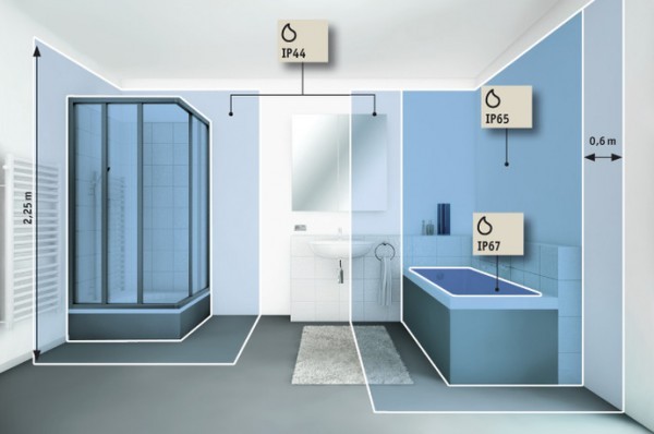

    Da gibt es klare Regelungen:

    Die Frage ist also, wo die LEDs oder der LED Streifen sitzt.
    In der Dusche IP67 und vernünftig abgedichtet; gegenüber der Brause würde IP65 reichen, wenn es nicht dauerhaft Wasser ausgesetzt ist. Im restliche Bereich reicht IP44

      vielen Dank für die Darstellung :-)
