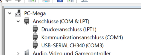

      Ich habe diesen bestellt.
      Wenn ich den D1 per Kabel mit einem Windows PC verbinde, dann passiert so gut wie Nichts. Eine blaue LED zuckt kurz und das WLAN wird angezeigt.
      Ich kann von Windows aber nicht zurgeifen. Im Geräte-Manager sehe ich keine Veränderung. Diese komischen CH340 treiber habe ich installiert.
      Ich teste nachher mal ein anderes Kabel.
      Kann es sein, dass ich das Ding beim Löten gegrillt habe?

            Siehst du denn den COM-Port im Geräte Manager? Über den wird das Board von Windows aus ja angesprochen...
        • Xenobiologist
          • 15.01.2016
          • 1125
          Das sehe ich:
          • Vossi
            Vossi kommentierte
            Kann es denn der COM1 sein? Wenn dein Rechner sonst keine serielle Schnittstelle hat, ist das dein Wemos. COM1 sollte dann verschwinden, wenn du den Wemos abtrennst...

            Ich vermute da stimmt was mit dem CH340/341 Chip (kleiner Chip schwarzer Chip auf der Rückseite der Platine) oder der USB Verbindung (Kabel, Stecker. ..) nicht.
            Direkt nach dem Einstecken am PC sollte da der Virtuelle Comport enumeriert werden (zumindest auch ein Treiber verlange oder installiert werden) , COM1 ist es sicher nicht. Da wird dann beim Comport auch etwas mit CH34x im Gerätemanager stehen.
            So lange der Com Port da nicht auftaucht braucht man auch mit anderer Software nicht weitersuchen.
              Ja, das kann ich bestätigen.
              Bei mir steht da USB-Serial CH340 (COM6) als Beispiel.
              Möglicherweise auch ein USB Versorgungskabel ohne Datenleitung.

            Danke, das war der entscheidende Hinweis. Mit Kabel Nr. 3 geht es jetzt.
            Das zwei Kabel nicht funktionieren, da wäre ich nie draufgekommen.
