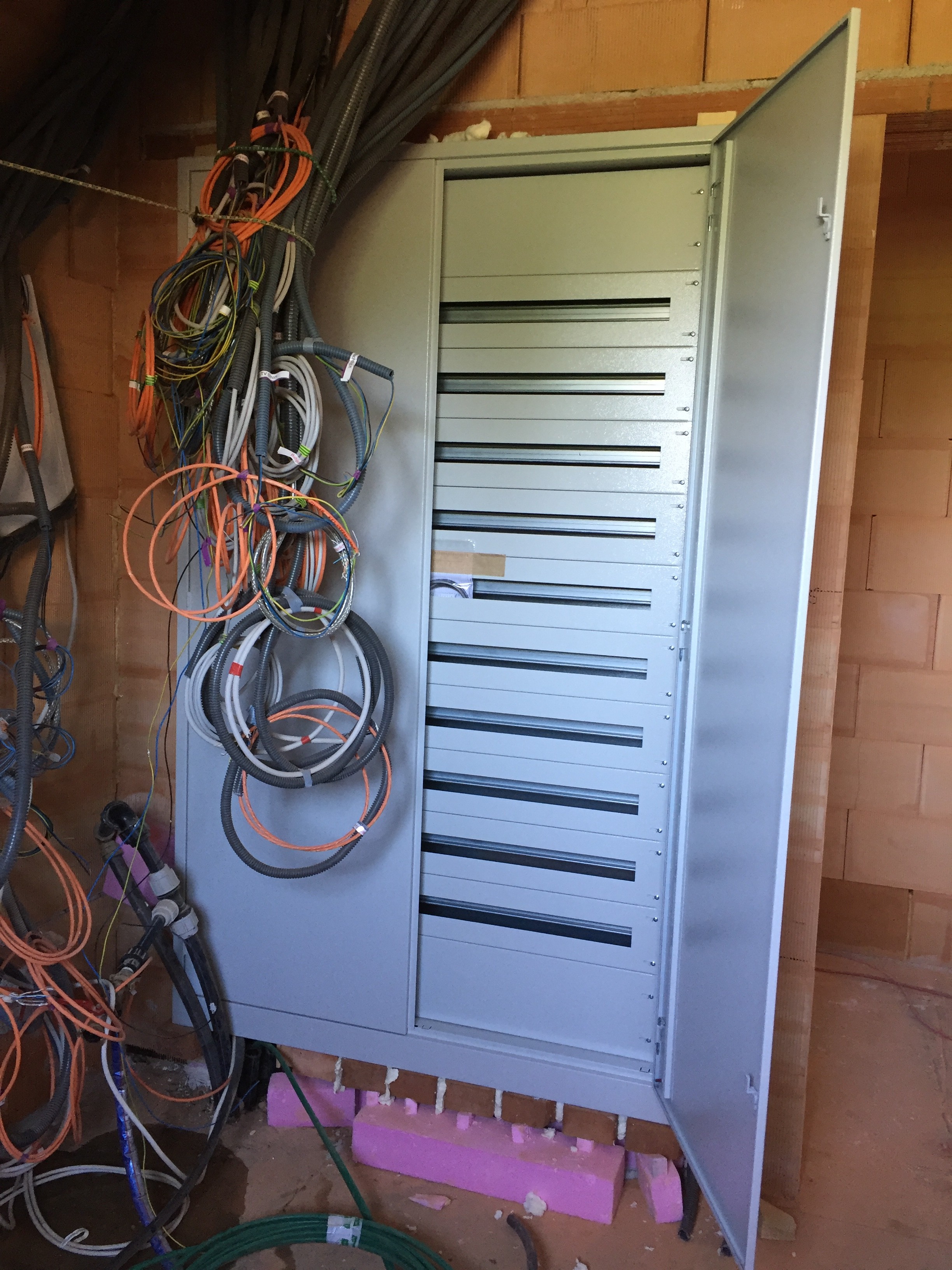

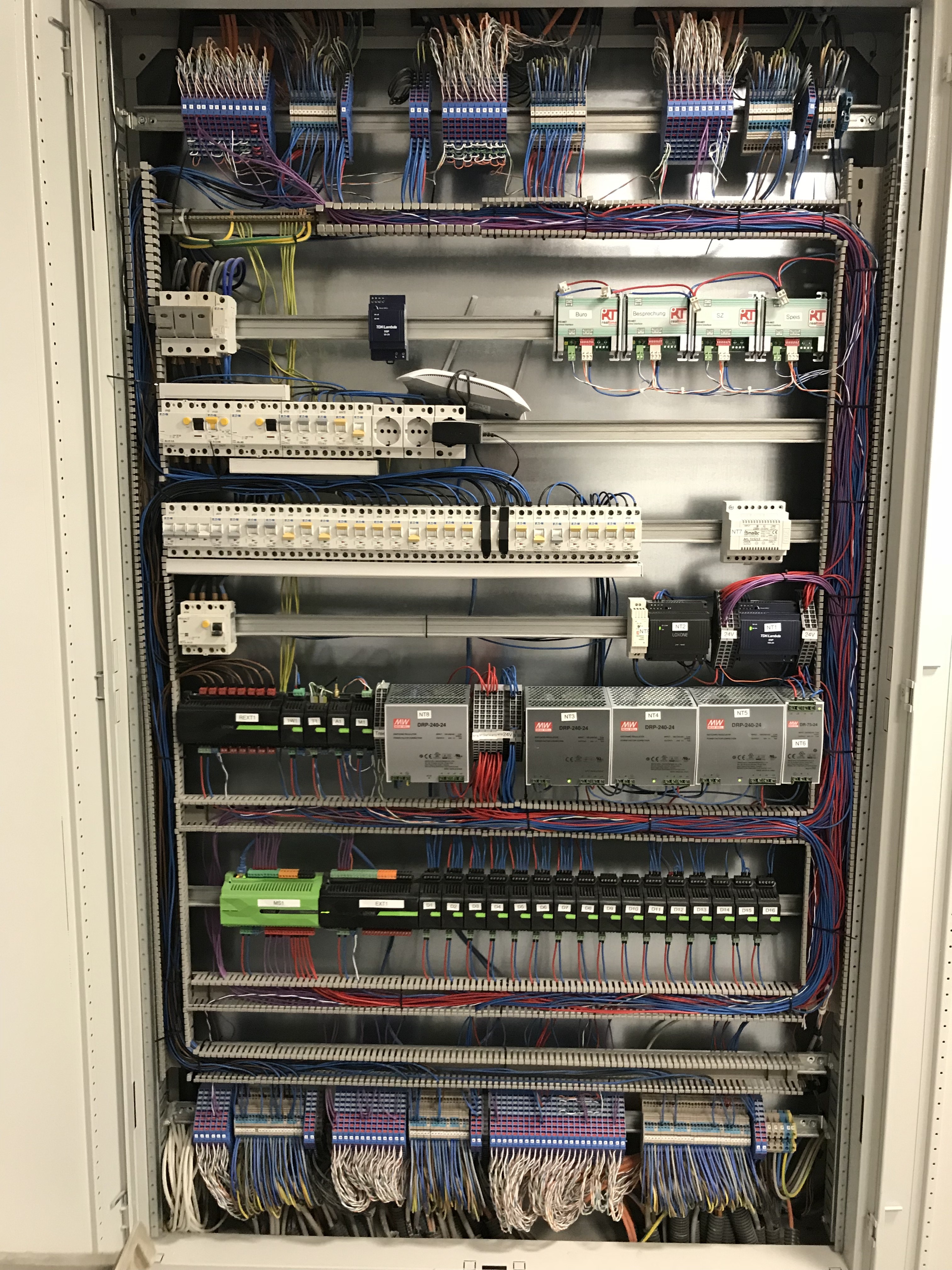

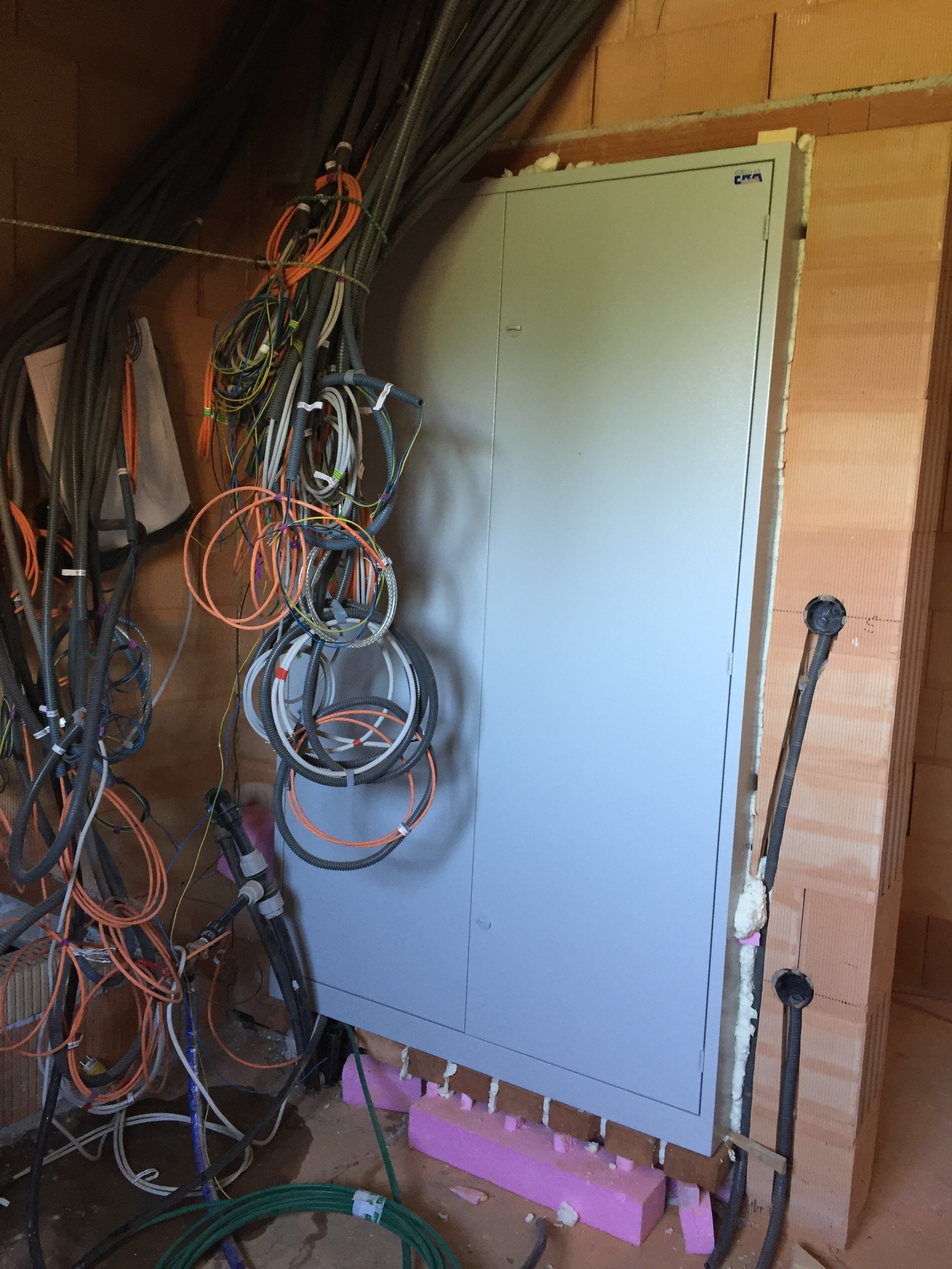

        Hab dir mal meinen Kasten in den Anhang gepackt,
        das Innenfoto ist schon etwas älter, da wurde nochmals an der Kabelei und Anordnung etwas umgeändert...
        Hier hättest du 12x ~1m Hutschienen, kannst in der Tiefe und Anordnung die Hutschienen auch variieren.
        Der Kasten ist von ERA (https://era.co.at/).
        Christof

          Hallo, was sind denn die vier "RT" Geräte im rechten oberen Bereich?
          Gruß, Tom
        • christof89
          christof89 kommentierte
          RTD-NET Module um die Daikin Klimaanlagen per Modbus zu steuern.

              • christof89
                ERA Kasten ;-)
                Hat eine durchgehende Hutschiene, Berührungsschutz, usw...

                  Korrekt, es gibt einen eigenen EVU-Zählerschrank vom Bauträger.
                  Ich würde, wenn es Platzmäßig machbar ist, eine Trennung in Allgemeine Anlagenbedienung (Sicherungen, Brandschutzschalter, etc.) und Automationssystem aufbauen.
                  Den Allgemeinen Schaltschrank als SK2-Verteiler aufbauen, da dieser allgemein zugänglich sein muss um Sicherungen, etc. zu betätigen. Zum Höhenausgleich an die Automations-Schaltschränke Standschränke kann man ja auch zwei Feldverteiler zusammenstellen und die Zwischenflansche entfernen, um durchverdrahten zu können. Da in der Regel Schaltschränke und Verteiler unterschiedliche Tiefen haben, kann man ja den Verteiler Frontbündig aufbauen.
                  Die gesamte Automationseinrichtung würde ich in Reihen-Standschaltschränke mit Montageplatte und Kanalverdrahtung aufbauen. Damit bist Du frei im Aufbau der aufgelisteten Komponenten. Da braucht es keine Abdeckung, zumal die einzelnen Bauteile sowieso einen Berührungsschutz an den Klemmen haben. Auch hast Du mehr Platz für Klemmen. Idealerweise gibt es bei vielen Herstellern auch Montageplatten-Zwischenstücke um auch die Montageplattenzwischenräume zum Einbau zu verwenden. Ich würde hier einmal das Rittal-Programm anschauen. Aber auch andere Hersteller wie Eaton, etc. haben ähnliche Leergehäuse im Programm
                  Diese Trennung ist eigentlich eine gute Idee, welche ich auch schon mal im Hintekopf hatte, nur laufen halt sehr viele Leitungen gerade auch zu den über 100 Schaltkanälen. Alle diese Leitungen müsste man dann zwischen zwei Schränken führen . Da ich halt keinen Ahnung habe wie das genau realisierbar ist, hatte ich diese Lösung eigentlich schon fast wieder verworfen. Sollte das aber keine Problem sein, wäre das natürlich eine super Lösung um einerseites den Berührschutz zu gewährleisten und andereseits die Platzausnutzung zu maximieren.
                  Wenn Du das Ganze auf einen Sockel stellst, kannst Du die Feldverbindungen zwischen dem Allgemein- und Automationsschränken einfach im Kabelkanal, mittels Litzenverdrahtung, nach Aufstellung aller Einheiten vor Ort verdrahten.
                  Sockel muss eh drunter, da unter dem Schrank aus dem Boden 3 x DN100 Rohre kommen die zur Garage rüber (an Haus angebaut) führen welche ich für alle möglichen und unmöglichen Leitungen vorgesehen habe, wie z.B. Ladestation, KNX, Ethernet, also alles was in Garage und Garten benötigt wird. In der Garage wir es dann eine weitere Unterverteilung hierfür geben. Das Thema möchte ich mir aber für später aufheben, da diese noch mehr Zeit hat.
                  Wichtig ist auch, dass man ausreichend Platzreserven für Komponenten und Klemmen einplant. In der Regel, werden diese geplanten Reserven, bis zur Fertigstellung, durch Nachrüstungen, sowieso deutlich reduziert.
                  Ja das sehe ich genauso, Platz darf auf keinen Fall ausgehen.
                  Vielleicht hilft Dir mein Beitrag etwas weiter.
                  Gruß Michael
                  Danke in jedem Fall schon mal.
                  Jeder Hinweis und jede Info kann hilfreich bei der Erarbeitung eines Konzepts sein.
