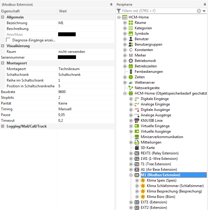

          habe eigentlich schon alles mehrmals und mit unterschiedlichen Einstellungen probiert.
          Die letzten Einstellungen die ich probiert habe - siehe Anhang...
          • Andrii Kuzmuk
            • 29.08.2015
            • 143
            Zum Pruefen.
            1. Am Screenschot, Modbusparameter sind falsch.
            Es soll 9600 8 N 1.
            2. Es ist zu achten. DA am RTD-Net - minus, zum B am Extention zu schlissen.
            Zuletzt geändert von Andrii Kuzmuk; 05.07.2018, 14:30.

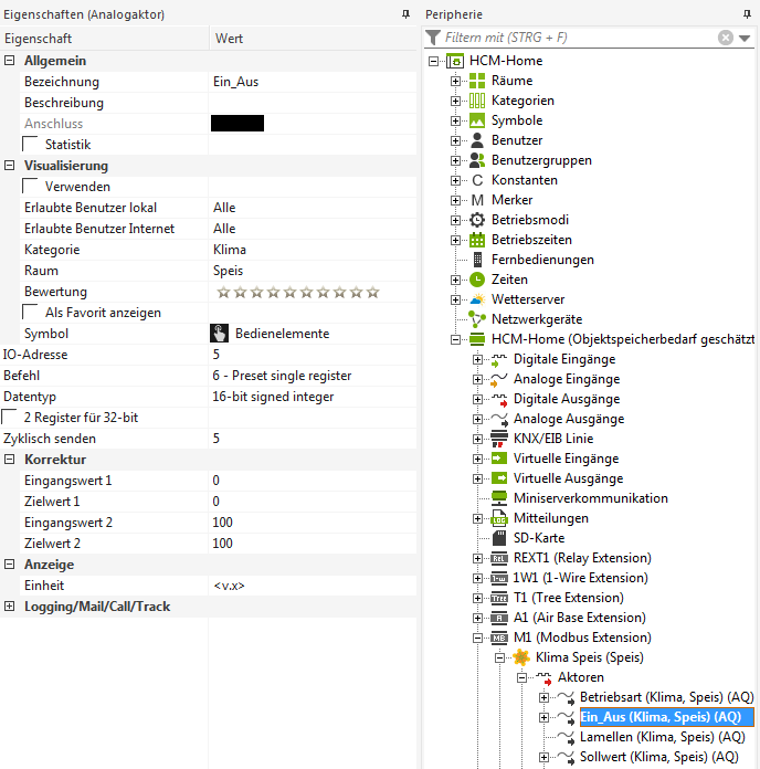

              Oder meinst du den Aktor wo ich aktuell 16-bit signed integer eingestellt habe?

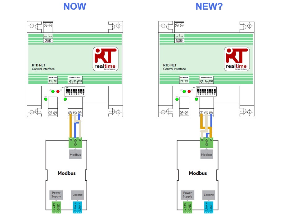

              Hallo, Chris,
              ich habe noch einmal dein Schaltschrank angeschaut. Da ist Modbusleitung vertauscht Line (plus) und Line (minus)
              https://www.loxforum.com/filedata/fetch?id=159196
              Korregiere es, und glaube wird es funktionieren.
              Andrii
              • christof89
                • 29.08.2015
                • 1374
                Hi Andrii,
                danke für den Tipp.
                Korrekt, wie ich das im Anhang gezeichnet habe?
                DB+ ---> A
                DA- ---> B
                Dann ist das etwas komisch beschriftet, da ich der Meinung war dass A nach A und B nach B führen muss.
                Werde ich am Wochenende mal ausprobieren...
                • Andrii Kuzmuk
                  Andrii Kuzmuk kommentierte
                  Ja, du hast richtig verstanden.
                  So ist Modbus - jeder macht, was er will :-)
                  Zuletzt geändert von Andrii Kuzmuk; 06.07.2018, 13:41.
              • christof89
                • 29.08.2015
                • 1374
                das vertauschte Modbus Kabel war schuld.
                Jetzt: DA —> B, DB —> A
                konnte schon zwischen Kühlen und Ventilation umschalten und die Solltenpetatir einstellen...
                Danke dir, auf das wäre ich nicht gekommen, da es so nirgends beschrieben steht...

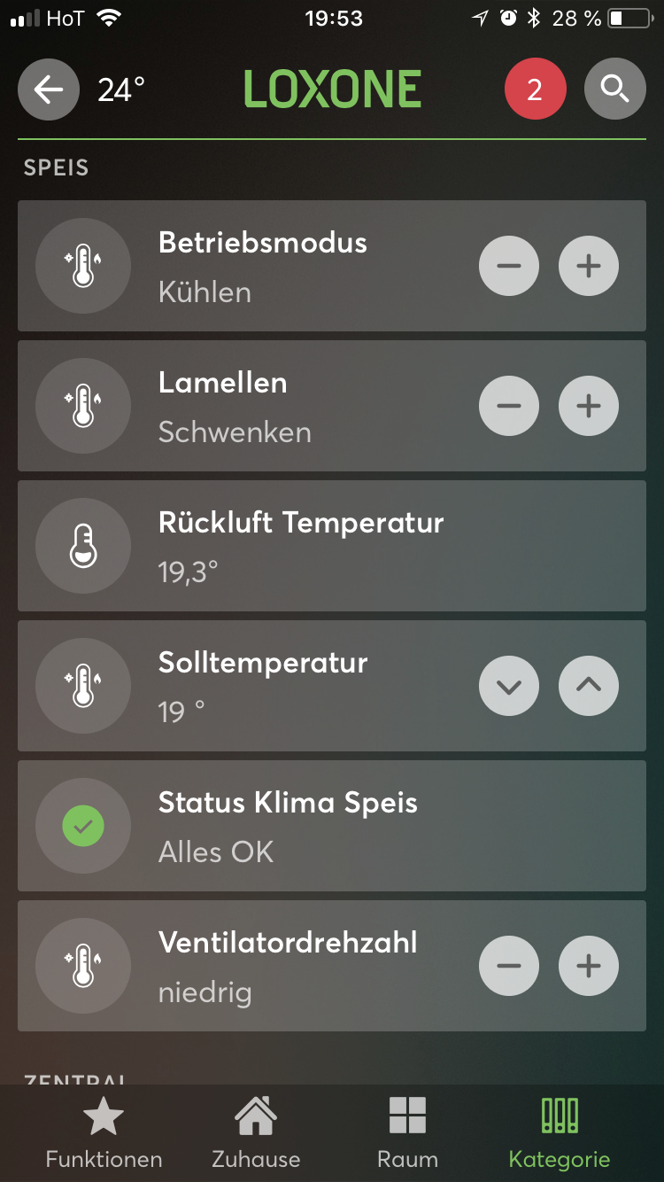

                    Werde ich machen, habe nun alles zum Laufen bekommen.
                    Nur die Lamellen funktionieren noch nicht, ich kann z.B. noch nicht "Schwenken" oder auf 45° stellen,
                    derzeit stehen die Lamellen auf der Startposition und sind noch nicht veränderbar, da dürfte wohl etwas noch nicht funktionieren...
                  • Andrii Kuzmuk
                    Entweder Modbusregister falsch ist, oder das nicht ueberhaupt moeglich ist
