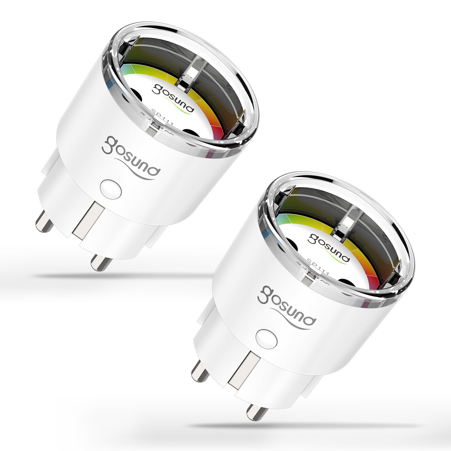

    also ich bin von denen hier sehr begeistert. Sexy, zuverlässig und mit Strommessung. Das Flashen ist mit einem Lötkolben und einem seriellen usb-dongle überhaupt kein Problem.
    Gosund Smart Plug SP111
    Klicke auf die Grafik für eine vergrößerte Ansicht  Name: 71KCLLJFetL._SL1500_.jpg Ansichten: 0 Größe: 184,4 KB ID: 191287
    Bezugsquelle: https://www.amazon.de/gp/product/B07...?ie=UTF8&psc=1
    Flashanleitung: https://www.bastelbunker.de/gosund-sp111-mit-tasmota/

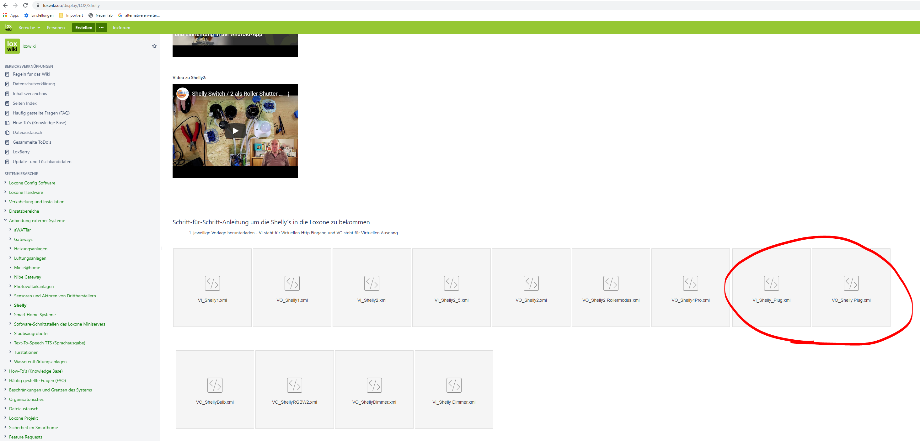

              Hallo Miteinander,
              Ich hab mir zwei Shelly Plug S angeschafft. Kann mir jemand vielleicht seine Konfigsinstellungen hier posten, damit ich das Teil mit der Loxonemitteln unter HTTP nutzen kann.
              Danke im Voraus.
              Michael

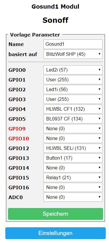

                Hab gestern die Gosund mit Tasmota geflasht. Das geht ja sehr einfach. Nur irgendwie würd ich gerne über UDP arbeiten wegen der Rückmeldung. Hat da jemand von euch das HMLox schon umgestrickt?
                Ps
                Die neuen Gosund (Pins alle 6 rechts oben) muss man anders einstellen damit die Leistungsmessung funktioniert. Ich häng mal ein Foto an
