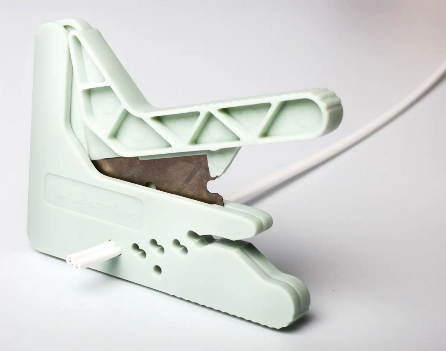

        Der Komplettheit halber: POF führt zwar ein Schattendasein, aber kann genau für solche Anwendungen das Projekt retten. Diese Fasern können von Hand abgelängt werden und sind sehr dünn. Da findet sich auch in Altbauten noch Platz in vorhandenen Rohren. Ist auch nicht Billig. Aber alleweil besser als WLAN-Experimente.
        Beispiel1 Set
        Beispiel2 SFP's
        POF-Faq
        Disclaimer: Ich hatte vor langer Zeit in einer Mietwohnung eine recht abenteuerlich geführte 100MBit POF Leitung in den Keller ohne jedes Problem über mehrere Jahre betrieben. Da waren Konverter im Spiel. Heute würde ich mir natürlich 1G-SFP's leisten.
