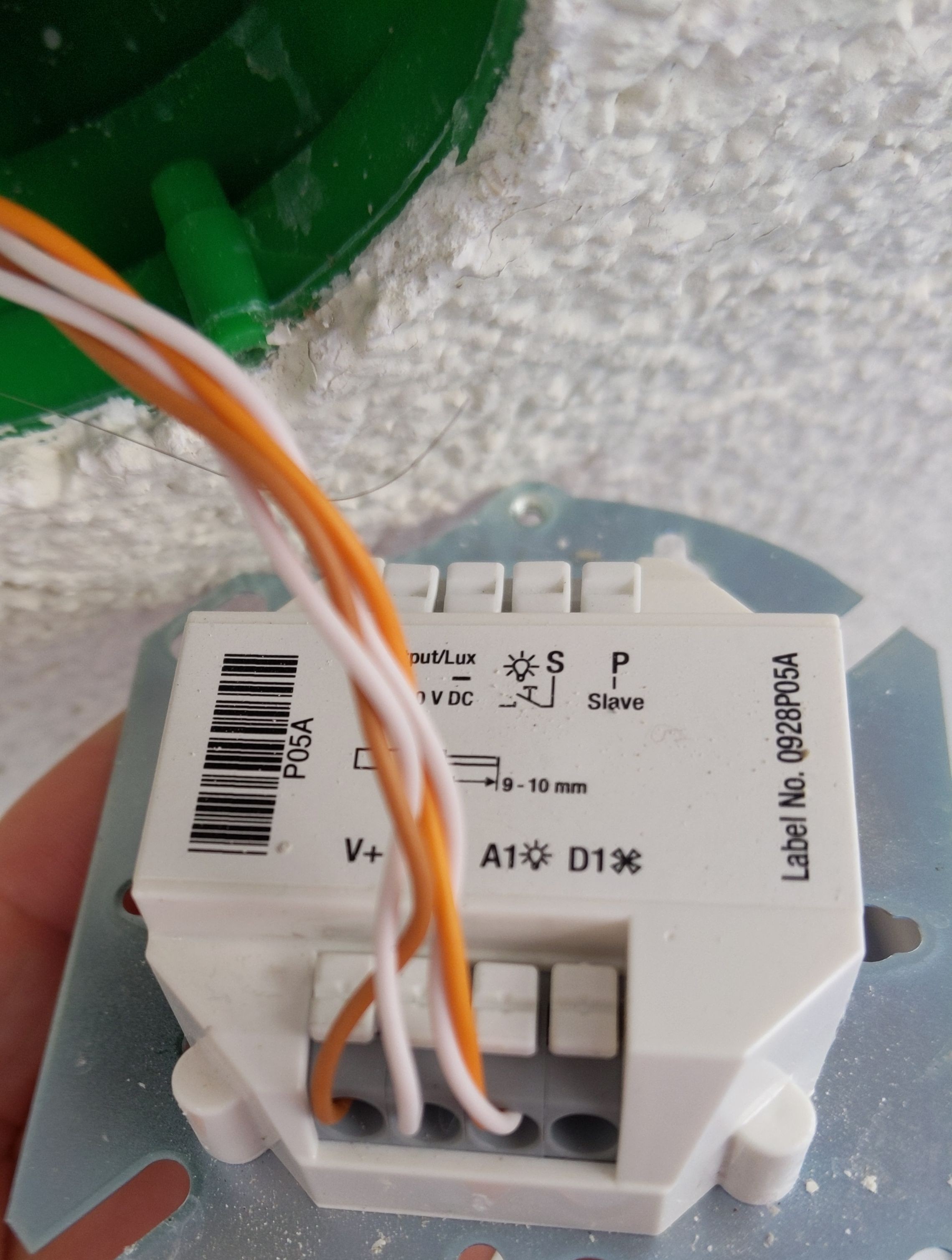

    da ich mit der Reichweite des alten Loxone PM (ist ein Easylux PD-C360i/8 DC24Vplus) nicht zufrieden bin, wollte ich wissen, ob man den einfach gegen einen PD-C360i/24 UC austauschen kann? PM soll nur bei Bewegung auslösen, unabhängig von der Umgebungshelligkeit
    Ich hatte jetzt mal nur die PM-Einheit / Registriereinheit des PD-C360i/24 UC auf den vorhandenen, verkabelten Sockel des Easylux PD-C360i/8 DC24Vplus aufgesteckt (weil ich mir die Mühe ersparen wollte, das Unterteil / den Sockel zu tauschen). Aber mir zeigt es in Loxone Config ein permanentes "ein" an.
    Bevor ich jetzt die Untereinheit auch austausche, wollte ich wissen: hat das schon mal jemand gemacht (und das Ganze funktioniert nur mit Austausch der Untereinheit)? Oder funktioniert es gar nicht? Oder muss man sonst irgendetwas zu verändern? Muss man die Kabel an der Untereinheit anders verbinden o.ä. (falls jemand ein Foto davon hat, wie es anders zu verkabeln ist, wäre ich sehr dankbar)?
    Funktioniert es mit den Werkseinstellungen (Gerät soll nur bei Bewegung auslösen unabhängig von der Umgebungshelligkeit) oder braucht man die Fernbedienung, um dies anders programmieren zu können?
    Hat das irgendetwas mit dem potentialfreien Ausgang zu tun (und muss da etwas verändert werden)?

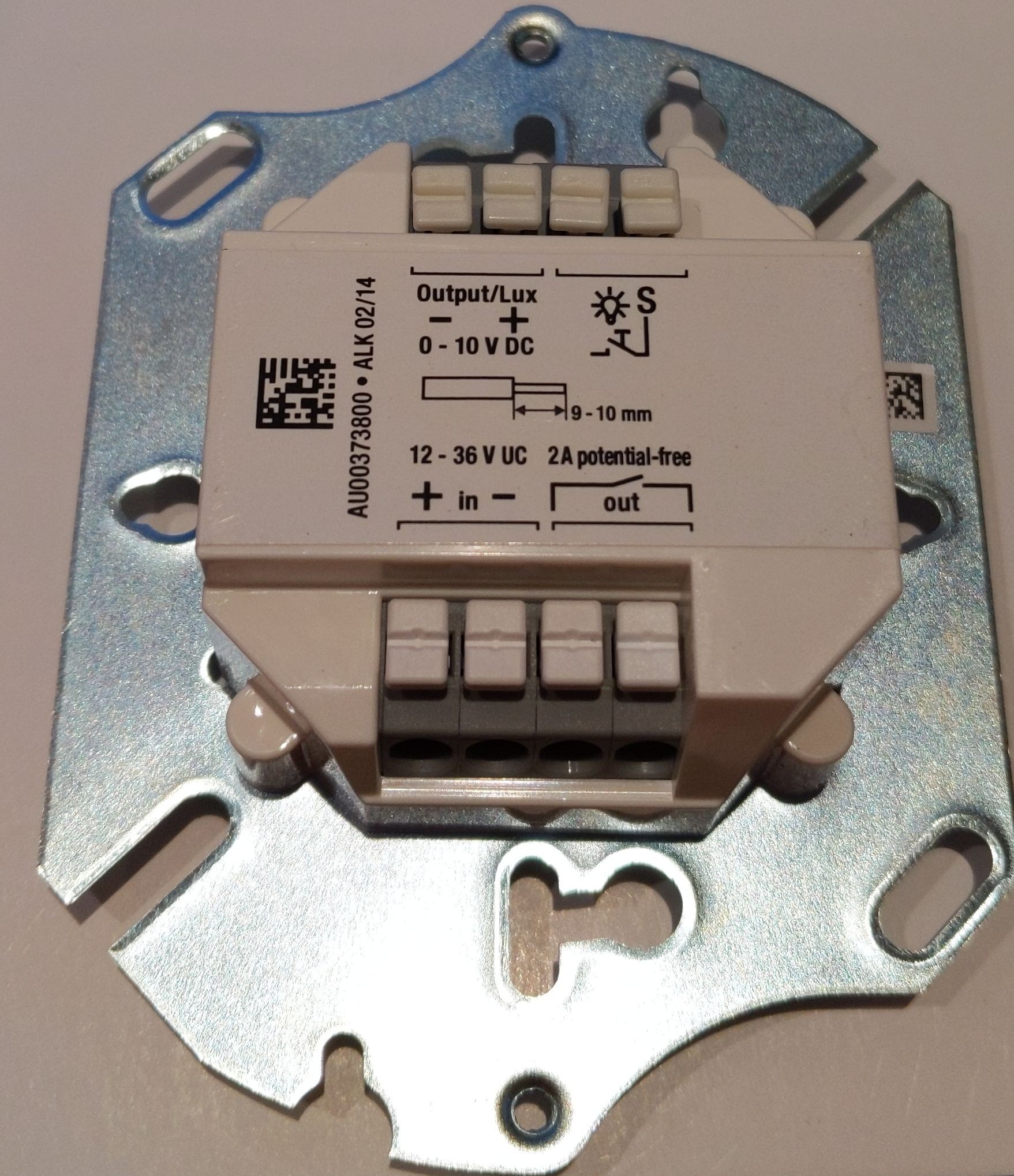

    wenn Du die Elektrounterlagen der beiden PM-Einheiten anschaust, ist die Beschaltung nicht identisch. Der wesentliche Unterschied des "Neuen Ist, der BWM-Kontakt ist potentialfrei ausgeführt. Auch gibt es keinen HKL-Ausgang zur Lüfteransteuerung. Auch die Klemmennummerierung ist unterschiedlich.
    Deshalb würde ich auch die Grundplatte mit austauschen. Im Anhang habe ich einmal meine Anschlussbilder der beiden Einheiten mit angehängt.
    Das erste Schema beinhaltet dien "Neue PM-Einheit
    Gruß Michael

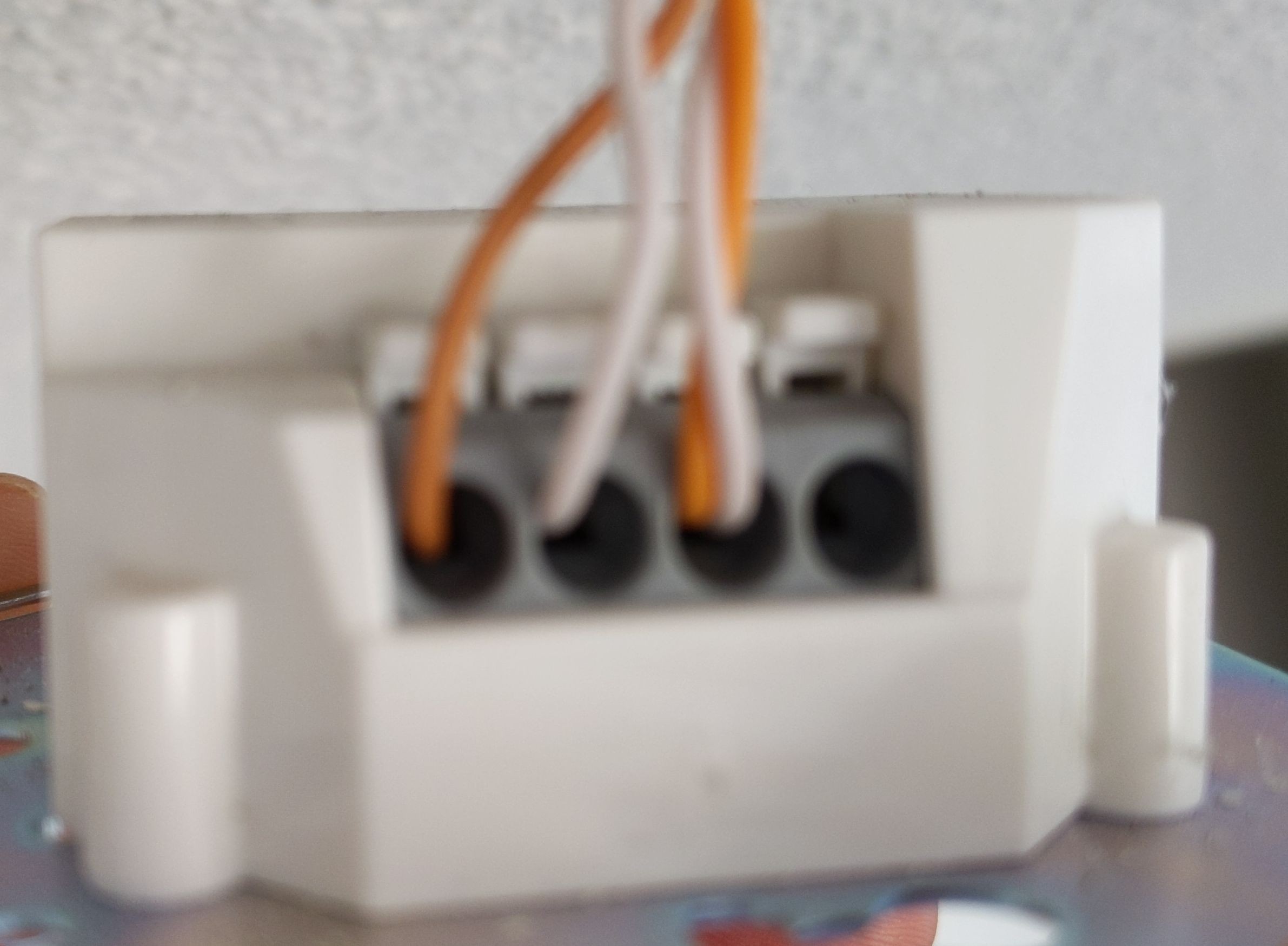

      Vielen Dank! Habe es jetzt runtergeschraubt.
      Kann mir jemand sagen, wo ich die alten Kabel beim neuen anschließen muss?
      Wohin kommt also das Kabel, das bei V+ / bei V- bzw. die zwei Kabel, die bei A1 drinstecken? In "+ In" / "- In" und in das erste "Out" gleich rechts daneben?

        Eigentlich kannst Du aus meinen Schemen die Unterschiede im Anschluss erkennen.
        Das obige Bild zeigt den verdrahteten "Alten" Melder. Im ersten Beitrag wird die möglichen Anschlüsse des „Neuen“ gezeigt.
        Klemme 1+2 (+/-) wird identisch zum unteren Bild angeschlossen. Die beiden Doppeladern an A1 gehören neu an einem der beiden „out-Klemmen (z.B. 3. Anschluss) Von + auf den noch freien 2. „out-Anschluss“ (z.B. 4. Anschluss) gehört eine Brücke eingelegt. Beim „Alten“ war das intern gebrückt. Die obere Klemmenreihe bleibt wie bisher auch frei.
        Warum an der 3. Klemme zwei Adern angeschlossen wurden kann ich nicht nachvollziehen. Aber dein Elektriker wird schon wissen, warum das so verdrahtet wurde.

        • Loxtom577
          • 19.08.2018
          • 536
          V+ --> In+
          V- --> In-
          Den ersten Out verbindest du mit In+, auf den zweiten Out kommt die Leitung von A1.

            Ich tue mir leider sehr schwer mit den Schemen da das Richtige herauszulesen bzw. auf mich zu adaptieren.
            Puh, warum an der 3. Klemme zwei Adern angeschlossen sind, weiß ich leider auch nicht und ich kann den Elektriker auch nicht mehr fragen.
            Warum die Lux-Helligkeit nicht ausgelesen wurde / werden konnte, bleibt wohl auch dessen Geheimnis (war aber ein Loxone Gold Partner).
            Also:
            V+ (braune Ader) -> In+
            V- (weiße Ader) -> In-
            A1 (die beiden Adern (weiß + orange)) -> Out (3. Klemme)
            Dazu dann noch eine (neue) Ader von In+ -> Out (4. Klemme)
            Werde ich wahrscheinlich erst Donnerstag Abend testen können, aber ich berichte. Vielen Dank erst einmal für eure Mühen!
            Zuletzt geändert von LoxMunich; 22.07.2019, 21:30.

              Habe es doch noch gemacht (die Nachbarn müssen sich gewundert haben und haben mich hoffentlich erkannt, wenn ich in der Nacht da draußen rumschraube)
              Es FUNKTIONIERT! Und die Reichweite ist jetzt viel besser.
              Super. Danke an euch vielmals!!!
              Jetzt ist es zwar wie vorher auch ohne Lux-Messung / Steuerung, aber dazu müsste ich ja die Verkabelung am MS wissen / ändern und das kann ich nicht. Schon ärgerlich, wenn man so viel Geld bezahlt hat, ein LAN Kabel drin hat und dann ist das nicht angeschlossen / ausgeführt.
