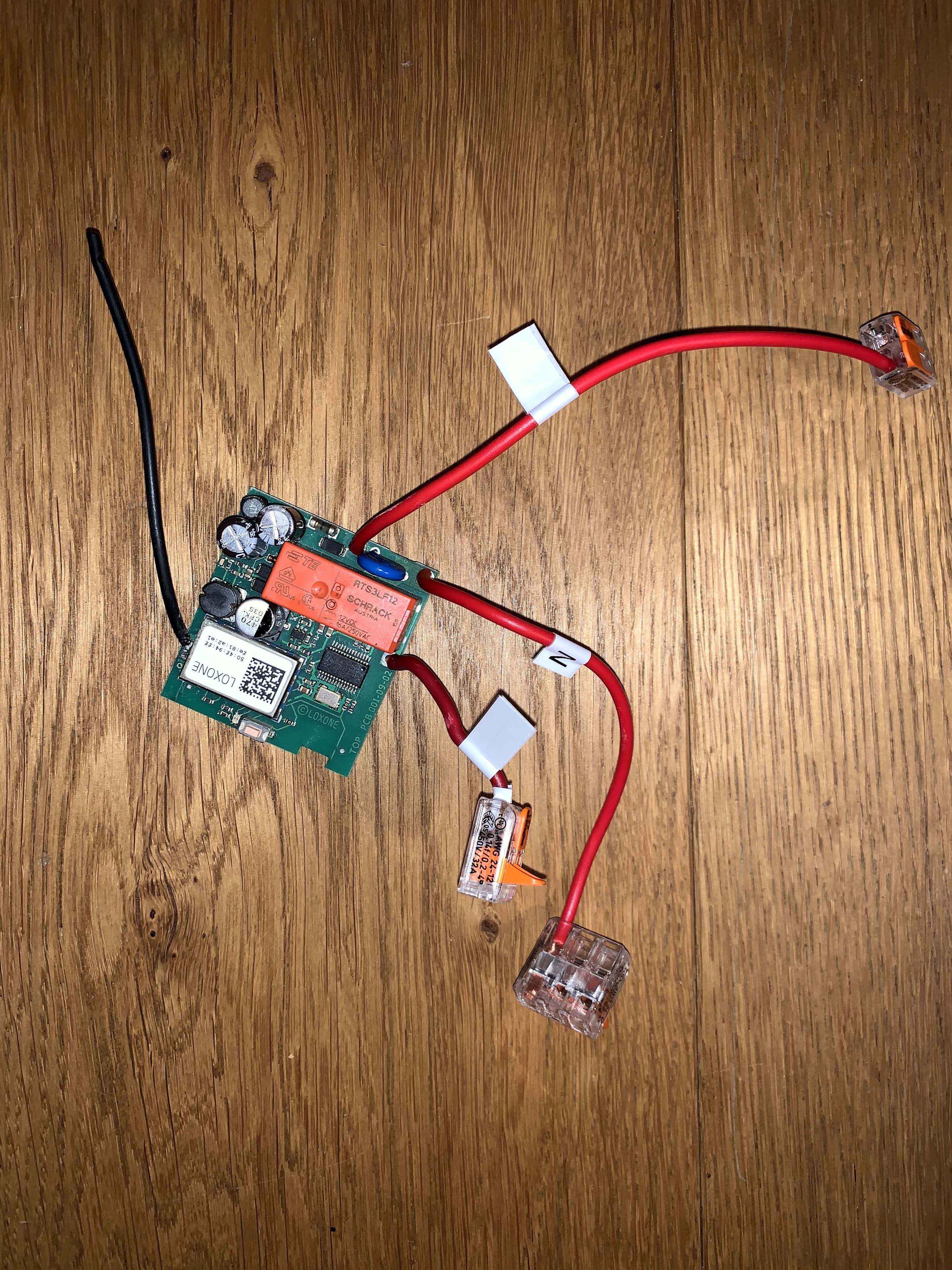

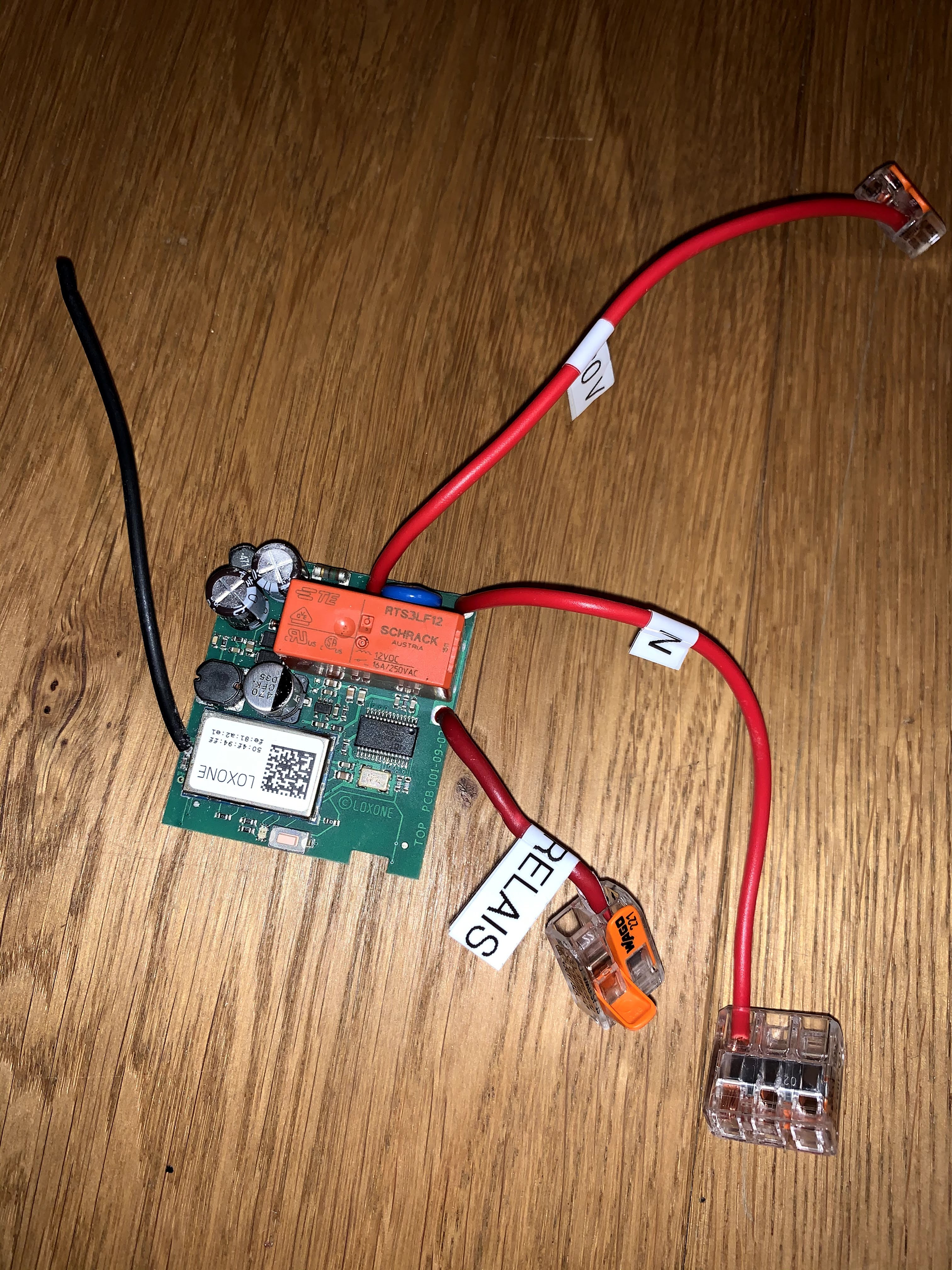

    ich habe zwei SmartSockets mit einem verschmorten Steckerkontakt. (grünes Teil in der Steckdose)
    Zum Wegschmeißen fand ich es zu schade, da die Platine ja noch funktioniert.
    Deshalb habe ich das Innenleben an eine Standard-Gira-Steckose geklemmt.
    Funktioniert alles :-)
    Würdet ihr so etwas betreiben?
    Jemand Interesse die zweite zum Basteln zu erwerben?
    Ich hatte übrigens per Ticket bei Loxone nachgefragt, ob Sie mir gegen Bezahlung das Plastikteil schicken können.
    Leider können Sie mir nicht helfen.
    Kulanz gab es bei den Steckdosen auch keine.

    Wenn du es berührungssicher verbaust, steht einem weiteren Betrieb nichts im Wege.

        Trockner angeschlossen. Aber die Vermutung der Experten hier im Forum war, dass die Steckdose innen z.B. durch den Maler zur Bauphase etwas verschmutzt wurde.
        Dadurch hat sich ein PIN der Steckdose so stark erhitzt, dass das grüne Plastik der Smartsocket um den PIN geschmolzen ist.
        Ich werde die SmartSockert (egal ob die Steckose perfekt sauber ist oder nicht) jedenfalls nie wieder mit etwas nutzen, dass viel Leistung benötigt und lange läuft.
        Das Risiko, dass mir dann die Bude abfakelt ist mir jetzt zu hoch. Obwohl gerade diese Geräte für die Leistungsmessung interessant wären.
        Die 2 übrig gebliebenen Steckdosen nutze ich jetzt nur noch als schaltbare Steckdose im Bedarfsfall. (Weihnachtslicht)
          Ich hab jetzt den billigsten Berker-Steckdosen-Einsatz herausgesucht, und der hat Nennstrom 16A/250V.
          Nennstrom 10A bei Steckdosen ist mir noch nie untergekommen.
          Wie kommst du auf die 10A?

          Wenn wirklich die Kontakte deiner Steckdose schuld waren, dann wäre dir jeder Stecker heiß geworden und verbrutzelt. Das hat nix mit der Smart Socket Air zu tun, du schreibst ja selber das sie noch geht. Also kam die Hitze von außen und nicht von der Smart Socket.

          Ein Kunde von mir ist ein namenhafter Hersteller von Steckdosen. Und er hat entsprechende Tests durchgeführt, was passiert, wenn eine Schuko-Steckdose 24h mit entsprechenden Bemessungsstrom(Nennstrom) beaufschlagt wird.
          Nach ca 4,5h fing die Steckdose an zu schmelzen.
          Nach DIN VDE 0620 wird der Test nur 1h durchgeführt, was einfach der Realität nicht entspricht. Es wird immer der bestimmungsgemäßer Gebrauch als Grundlage genommen. Dieser ist nach 1h erreicht.
          Danach wird es kritisch, wenn die Steckdose immer noch mit dem Bemesssungstrom und der Bemessungsspannung beaufschlagt wird.
          Die Erwärmung kann dann entsprechend groß werden, so dass es zum Brand kommen kann.
          Es wird dir kein Hersteller schriftlich garantieren, dass du eine Schuko-Steckdose dauerhaft (>1h) mit dem Nennstrom betreiben kannst.

                Man könnte auch ein passendes Ersatzteil vielleicht mit dem 3d Drucker drucken
                  Xenobiologist
                  Kauf dir einen Shelly Plug, hau dessen Elektronik weg und Bau das Loxone-Zeug ein: 60 Euro gespart 🥳
                    Aber bitte eine Foto nach Kollerschlag schicken
                  • Xenobiologist
                    Xenobiologist kommentierte
                    Die Platine ist gar nicht so klein. Die Idee hatte ich nämlich auch.
                • Lenardo
                  • 677
                  optisch hast du auch noch einen Gewinn dabei :-)

                    Hy Sorry das ich das Thema nochmal aufgreife, aber wollte nachfragen ob du noch deine Platine übrig hast? Bzw mir ein Foto von der Rückseite zusenden kannst?
                    Genau bräuchte ich die Nummer vom 10 beinigen IC der den Transistor ansteuert.
                    Habe bei einem Socket einen Überspannungsschaden, und nun ist dieser IC durchgeschmort, würde ich gerne mal testen diesen zu tauschen.
