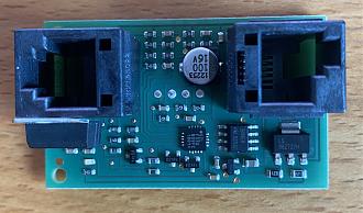

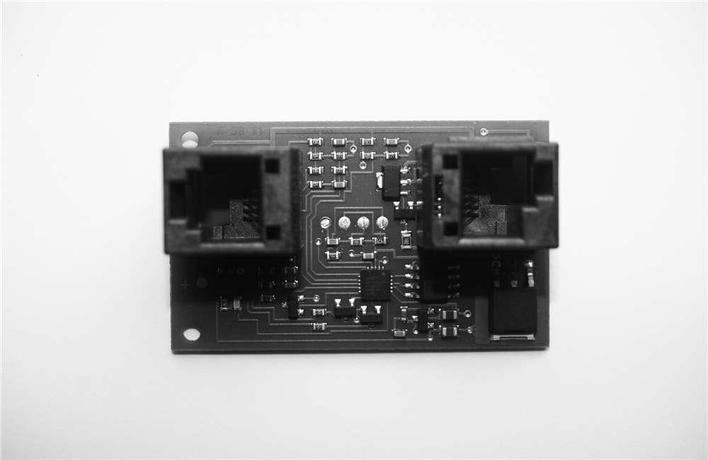

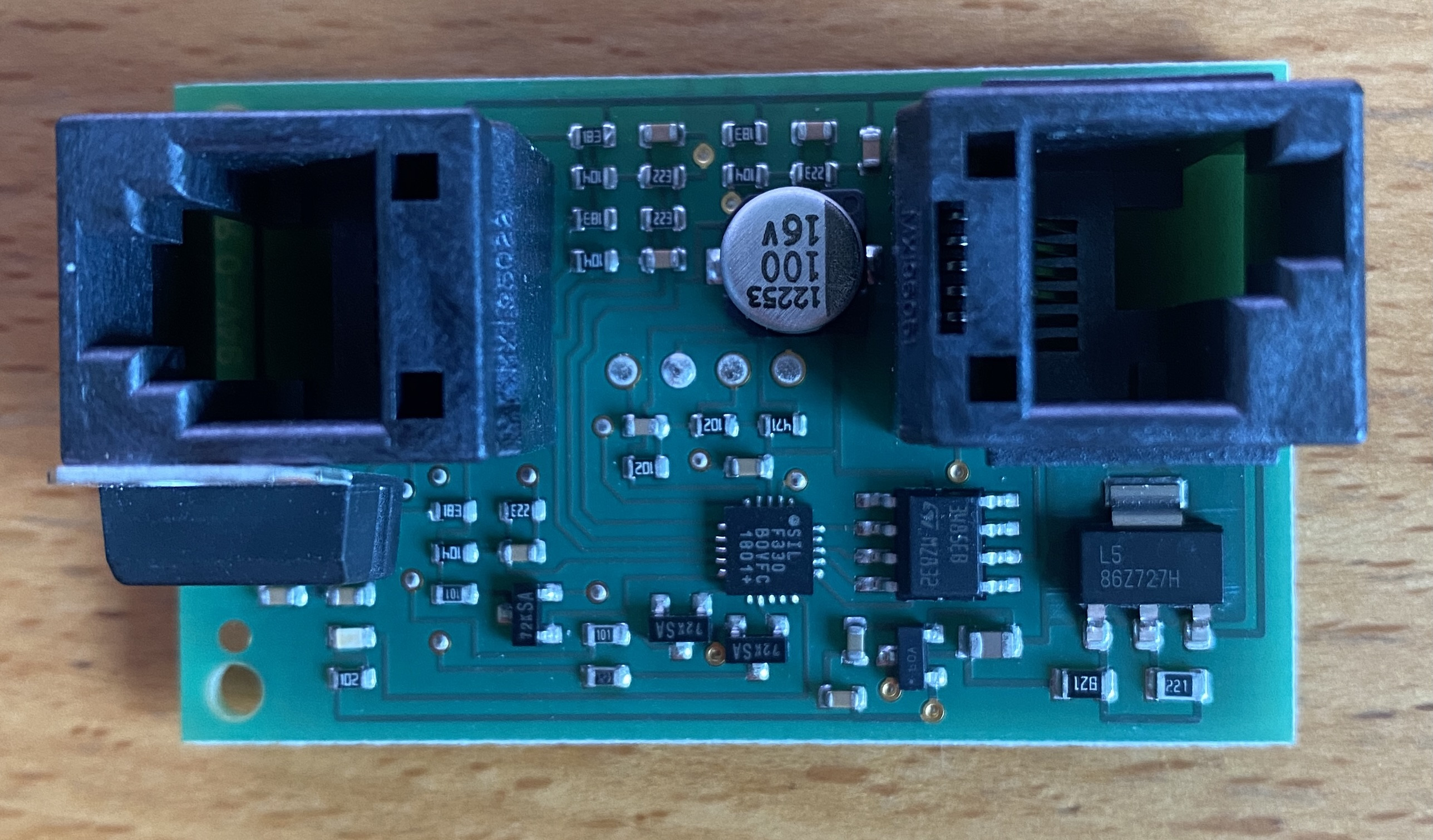

      Ich hab das Ganze bei mir über die Marantec Erweiterungsplatine EP 141 an den XW40 angeschlossen (ca. 20€).
      Die Platine stellt den Anschluss für weitere Marantec Komponenten zur Verfügung (Taster, Relaisausgänge usw.)
      Diese weiteren Komponenten braucht es aber nicht.

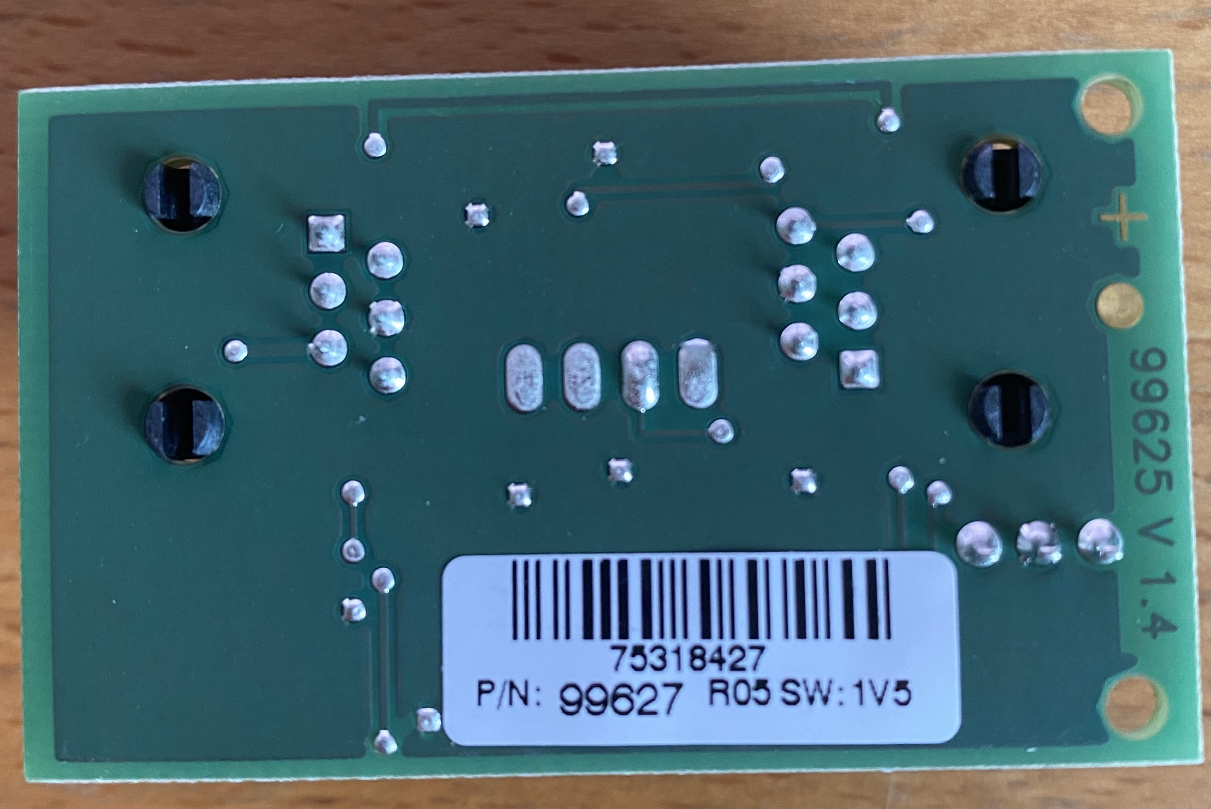

      Klicke auf die Grafik für eine vergrößerte Ansicht  Name: marantec-ep-141-erweiterungsplatine-733510-100750.png Ansichten: 0 Größe: 377,6 KB ID: 248708

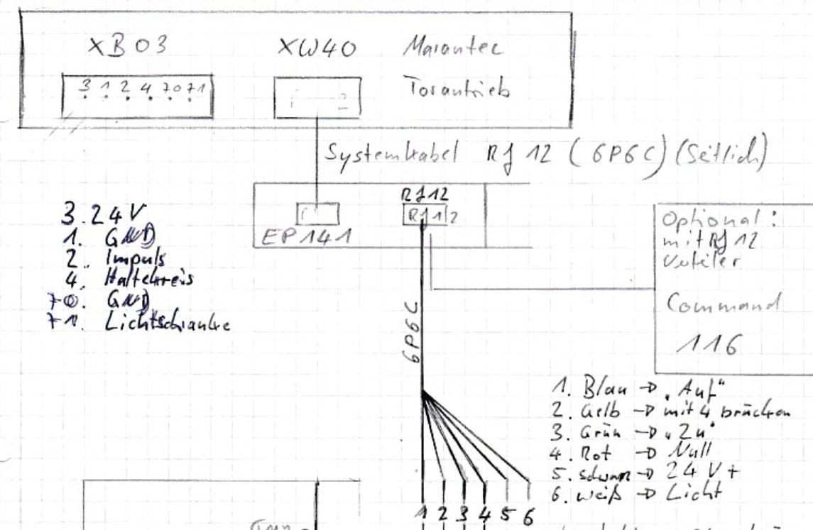

      Man benötigt einen 6 poligen RJ-Stecker 6P6C für den Ausgang, oder lötet Kabel an (ich hatte keine Stecker während Corona zur Hand).
      Wenn man in die Buchsenöffnung EP141 schaut und die Aussparung für den clip nach oben zeigt, ist der Pin 1 in der Buchse ganz links.
      Post #90 in dem o.a. Link zeigt die Belegung des RJ-Steckers (ausschnitt davon s.u.):

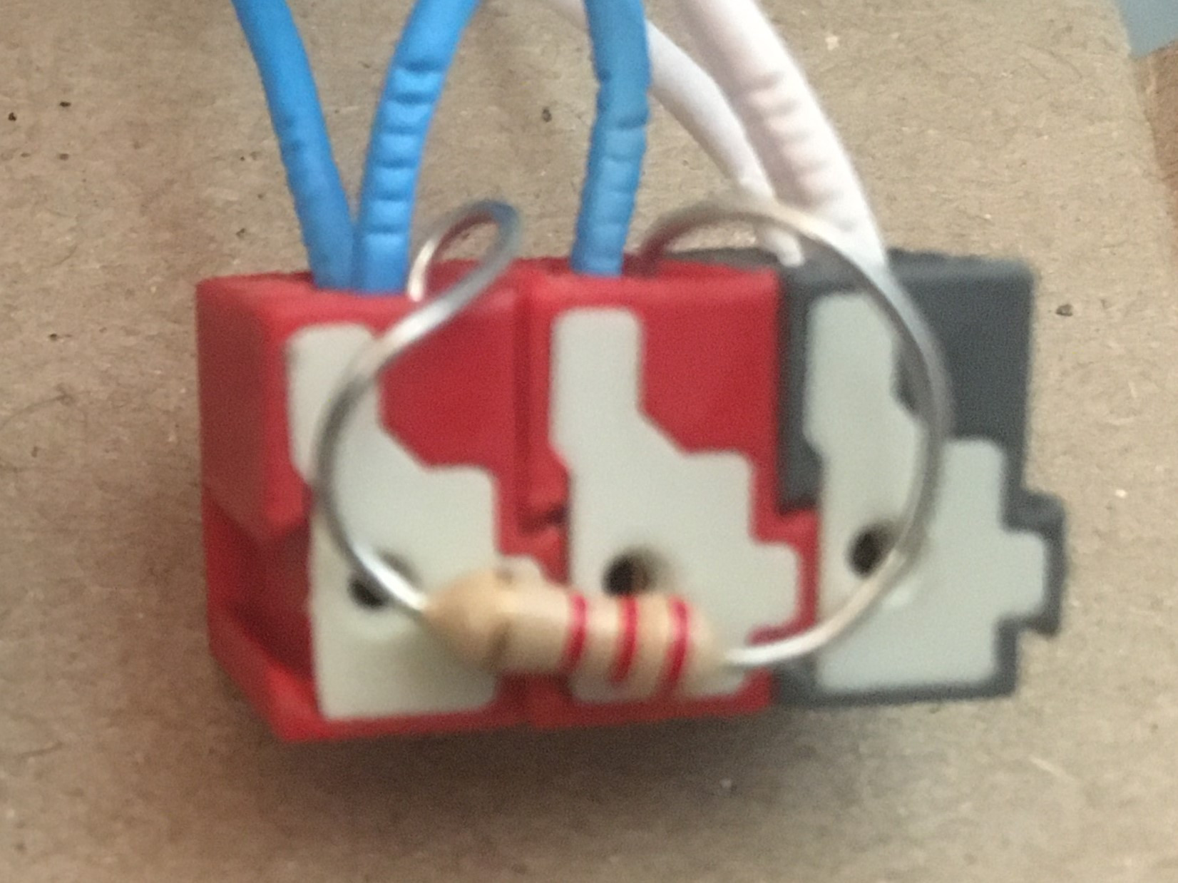

      Pin 1 und 4 bzw 3 habe ich jeweils parallel an einen Schaltausgang und über einen Vorwiderstand (2,2kOhm) an einen analogen Eingang angeschlossen.
      Dann kommen ca. 7 V am jeweiligen Pin für auf oder zu an. Der jeweils andere pulst eine kurze Zeit zwischen 0-3V.
      Klicke auf die Grafik für eine vergrößerte Ansicht  Name: Tor Vorwiderstand.JPG Ansichten: 0 Größe: 325,5 KB ID: 248711

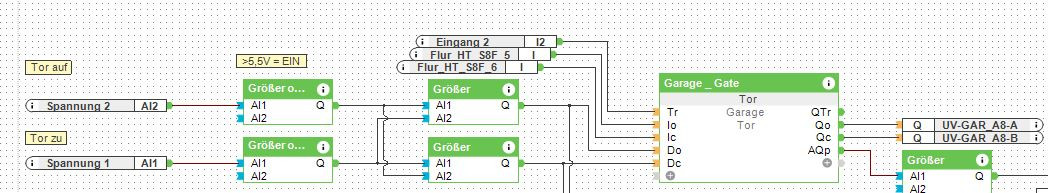

      In der Loxone sieht das so aus:
      Klicke auf die Grafik für eine vergrößerte Ansicht  Name: Lox_Garagentor.JPG Ansichten: 0 Größe: 101,0 KB ID: 248710
      Bei mir funktioniert es so seit 3 Wochen einwandfrei.

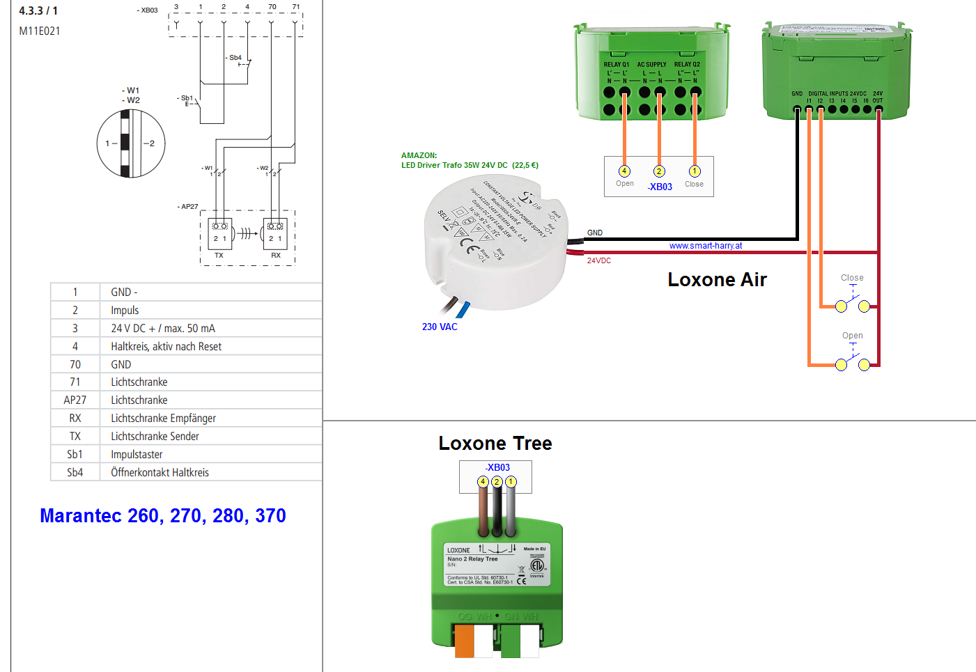

      Anhang: zwei Varianten zur korrekten elektrischen Ansteuerung mit Loxone

        die Lösung würde ich am liebsten auch so bei meinem Marantec Antrieb umsetzen.
        D.h. ich brauche das Loxone Nano Air Modul. Das bekommt die 24V und die Reedkontakte angeschlossen.
        Das habe ich soweit auch verstanden.

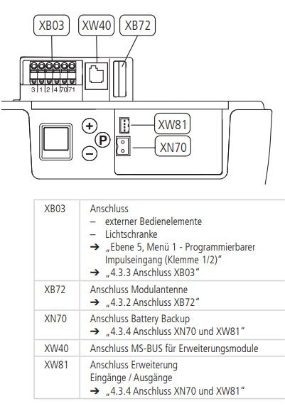

        Nur die Verkabelung der anderen Seite des Air Modules habe ich nicht ganz durchschaut.
        Kannst du das freundlicherweise nochmal beschreiben was die drei Anschlüsse an dem XB03 für Funktionen haben?
        Relay 02 geht auf XB03 (1) GND- (Schließt das Tor?)
        AC Sup. geht auf XB03 (2) Impuls (Macht was genau?)
        Relay 01 geht auf XB03 (4) Haltekreis (Öffnet das Tor?)
        Bzw. wie muss hierfür die Programmierung in Loxone aussehen?
        Ich habe ja zwei Relays, also das 1. für Tor auf, und das 2. für Tor ab? <-- Reicht die Ansteuerung dann als Impuls, und das Tor fährt bis Endstellung (auf/zu)?
        Wofür ist dann der Anschluss an XB03 (2) ?
        PS, kann ich nicht das Nano Air Modul mit den 24V von dem Garagentorantrieb betreiben? Brauche ich hierzu unbedingt den 24V Trafo?

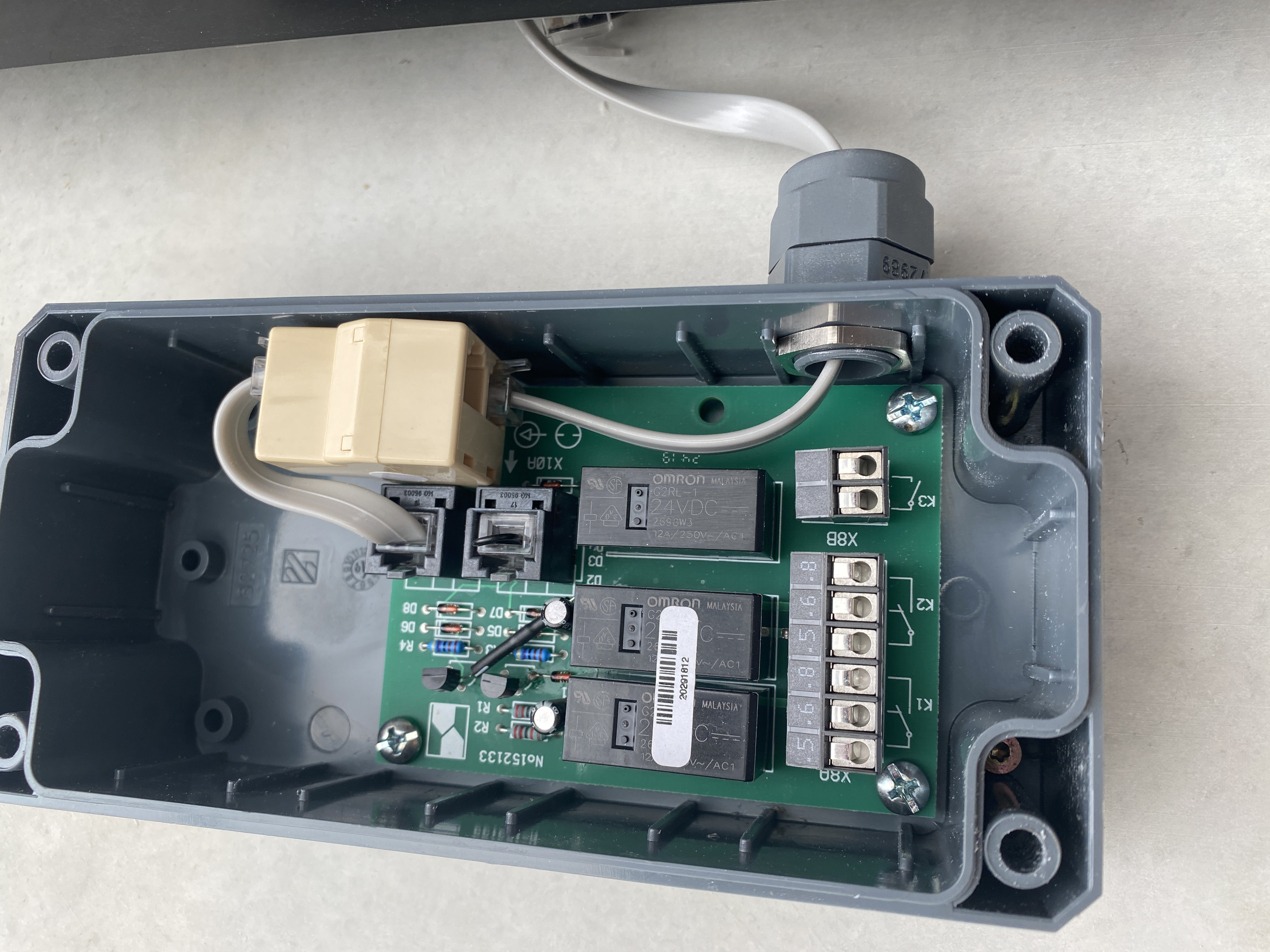

          Ich habe einen Marantec Comfort 280 bekommen und möchte diesen nun in meine Loxone Steuerung einbinden. Leider schaffe ich es mit der Anleitung von goldbrunner im Beitrag #19 nicht, bzw. verstehe etwas falsch.
          Was will ich mit Loxone umsetzten?
          1. Tor Auf fahren (separat)
          2. Tor Zu fahren (separat)
          3. Tor Zustand Geöffnet
          4. Tor Zustand Geschlossen
          FRAGE 1:
          Mein Händler meinte ich benötige dazu lediglich ein Erweitungsmodul und den Relaisnachrüstsatz im Gehäuse. Ob mein Erweiterungsmodul der EP 141 entspricht, kann ich nicht feststellen da keine Beschriftung darauf hindeutet. Sie sieht aber verblüffend ähnlich aus. Welche Bezeichnungen stehen bei euch drauf?
          Das ist mein Erweiterungsmodul:
          Klicke auf die Grafik für eine vergrößerte Ansicht  Name: Erweiterungsmodul vorne.JPG Ansichten: 0 Größe: 860,0 KB ID: 274559Klicke auf die Grafik für eine vergrößerte Ansicht  Name: Erweiterungsmodul hinten.JPG Ansichten: 0 Größe: 739,5 KB ID: 274560
          FRAGE 2:
          Nun zur Anleitung von goldbrunner im Beitrag #19.

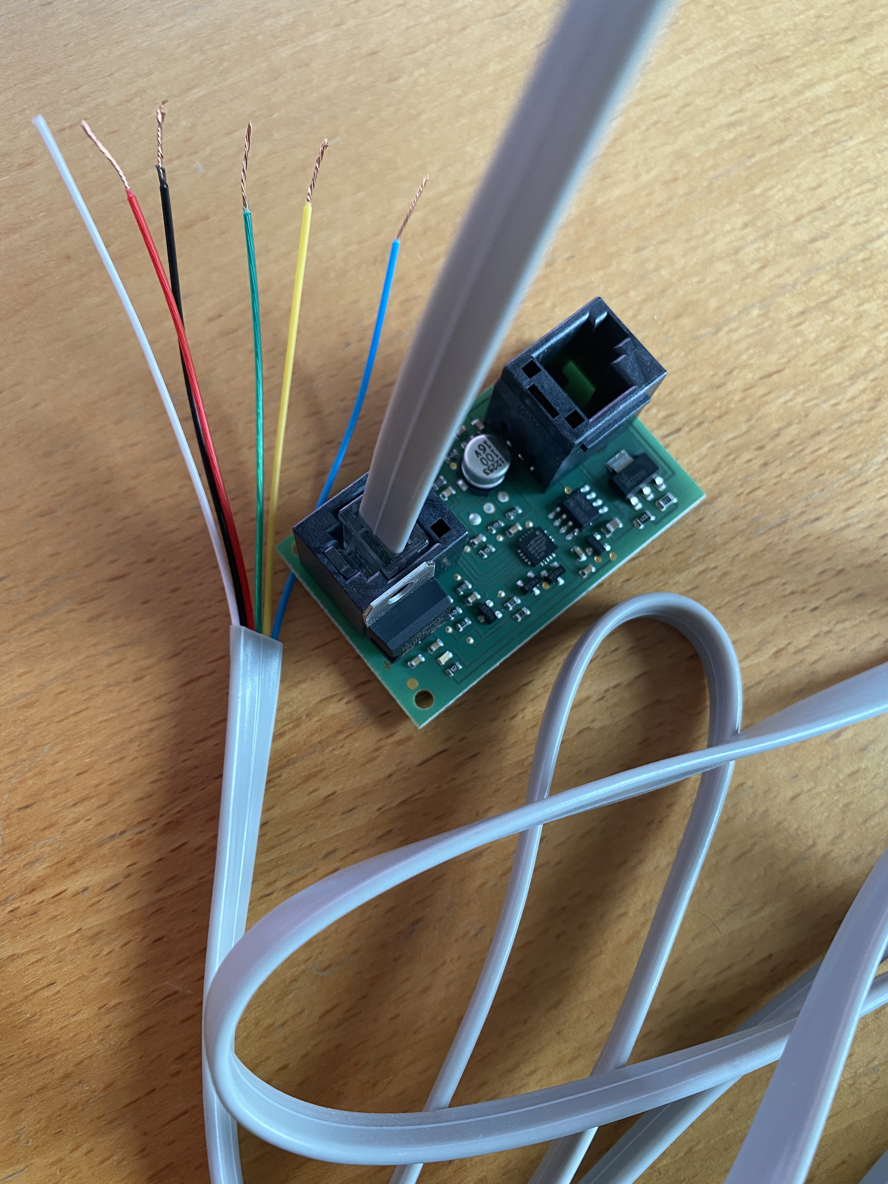

          Sollte das Erweiterungsmodul bei mir die EP 141 sein, müsste ich zum Schließen des Tors Pin 1 (blau) mit Pin 4 (rot) verbinden. Zum Öffnen Pin 3 (grün) mit Pin 4 (rot). Leider tut das Tor gar nichts. Komisch ist auch, das ich ohne der Brücke Pin 2 (gelb) zu Pin 4(rot) das Tor über die Kontakte 1 und 2 von XB03 direkt am Motor schalten kann. Was verstehe ich hier falsch?
          An der zweiten Buchse habe ich das RJ Kabel mit Verbindung zu XW40 (am Motor) angeschlossen - sobald diese Verbindung vorhanden ist, blink am Erweiterungsmodul eine grüne LED.
          Klicke auf die Grafik für eine vergrößerte Ansicht  Name: Erweiterungsmodul Anschluss.JPG Ansichten: 0 Größe: 2,43 MB ID: 274558

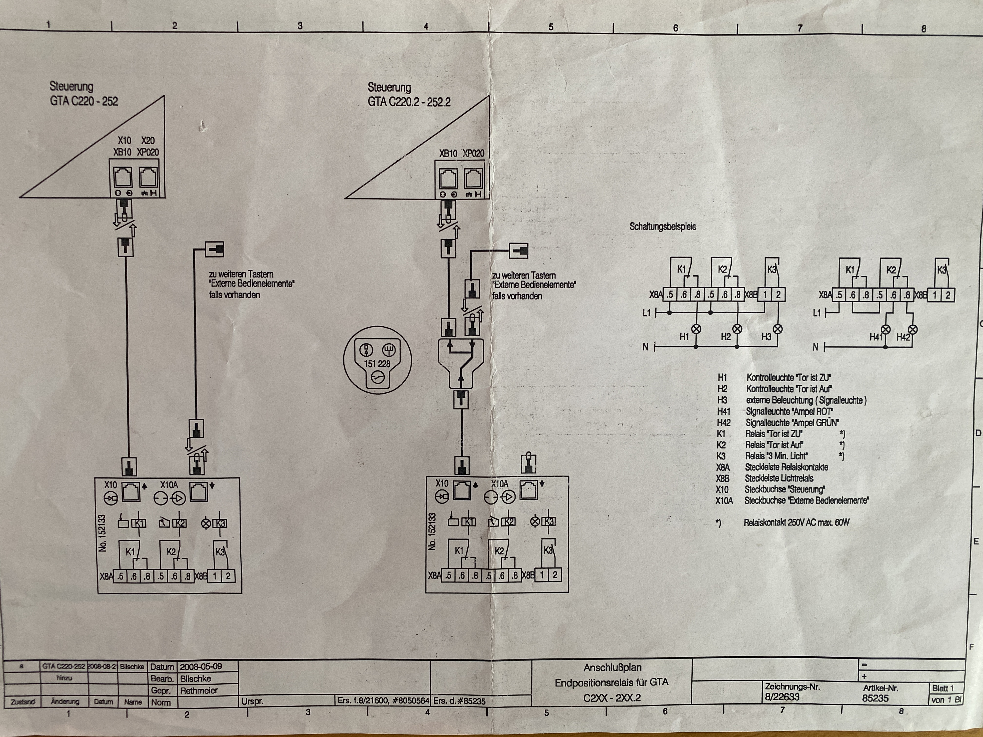

          Den Relaisnachrüstsatz kann ich aktuell gar nicht mehr anschließen, weil dort das 6-polige Kabel hängt. Der Relaisnachrüstsatz sollte mir die Endlagenmeldung ausgeben. Schließe ich anstatt den 6-poligen RJ-Stecker den Relaisnachrüstsatz an, so müsste ich laut Schaltplan über K1 bei Klemme 5 zu 8 den Tor-Zustand Geschlossen und über K2 bei Klemmte 5 zu 8 den Tor-Zustand Geöffnet bekommen. Tue ich aber nicht. Wie muss ich das korrekt an meine Loxone Extension anschließen?
          Klicke auf die Grafik für eine vergrößerte Ansicht  Name: Relaisnachrüstsatz.JPG Ansichten: 0 Größe: 2,11 MB ID: 274561Klicke auf die Grafik für eine vergrößerte Ansicht  Name: Relaisnachrüstsatz Schaltplan.JPG Ansichten: 0 Größe: 2,99 MB ID: 274562
          Es wäre toll wenn mir jemand weiterhelfen kann. Ich freu mich auf Antworten - Danke!
