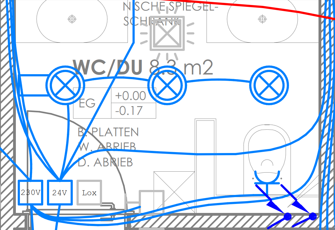

              Ich hänge mich doch hier auch gleich mal in die Diskussion mit ein. Wir standen vor nicht all zu langer Zeit vor dem gleichen Entscheid.
              Wir setzen auch komplett auf 24V Beleuchtung mit Dali. Wie auch doc-braun haben wir uns für die Lunatone Treiber entschieden. Wie bei dir auch ist fast die ganze Beleuchtung mit CW/WW. Der Grund warum wir nicht die Loxone Dimmer einsetzen wollten, war vor allem die schlechte PWM Frequenz mit 123 Hz und die schlechte Flexibilität. Eine Ansteuerung über 0..10V fiel weg, wegen der genannten Kosten und doch eher mühsamen Umsetzung. Stand noch DALI und DMX zur Auswahl. Dali haben wir genommen, weil einfach die Auswahl grösser ist und mir der Bus sowie die Produkte mehr zusagten. DMX ist mir persönlich zu bastelmässig und teuer. Ich denke ist Geschmacksache. Zu dem ist DALI einfach viel verbreiteter in der Gebäudetechnik und in Loxone sehr schön umgesetzt. Wir haben uns für folgendes Konzept der Schlaufdosen entschieden. So ist immer genügend Platz vorhanden

              Was mich jedoch brennend interessieren würde: Warum einzelne Netzteile in der Verteilung und nicht ein oder zwei gemeinsame? Einzelne Netzteile für eine dezentrale Unterbringung würde ich verstehen, aber nicht, wenn sowieso alles zentral gezogen wird. Geht es hier nur um die Ausfallsicherheit oder hat es noch andere Gründe?
              • doc-brown
                doc-brown kommentierte
                ich denke man kann das so oder so sehen - die einzelnen netzteile kann man einzeln abschalten (wenn man das möchte)
