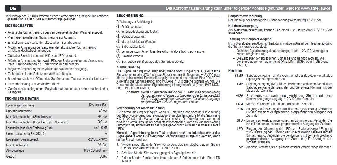

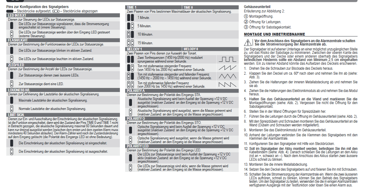

                    Hi Atlas, weiß nicht ob meine Hilfe schon zu spät kommt, aber ich habe mir die Anleitung der SP4002 angeschaut und ich denke du brauchst die Widerstände garnicht.
                    auf Seite 4 der Anleitung ist beschrieben wie man die Polarisierung für STA und STO Einstellen kann, d.h. wie der Alarm ausgelöst wird.
                    entweder durch anlegen von 12V oder sobald die Spannung 0V beträgt
                    die Sirene muss mit 12V Dauerspannung versorgt werden, fällt diese aus wird der Alarm über den Akku ausgelöst, diesen Alarm kann man über TM0 und TM1 von der dauer her begrenzen. Jedesmal wenn der Strom ausfällt geht die Sirene los xD

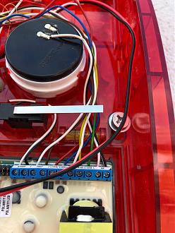

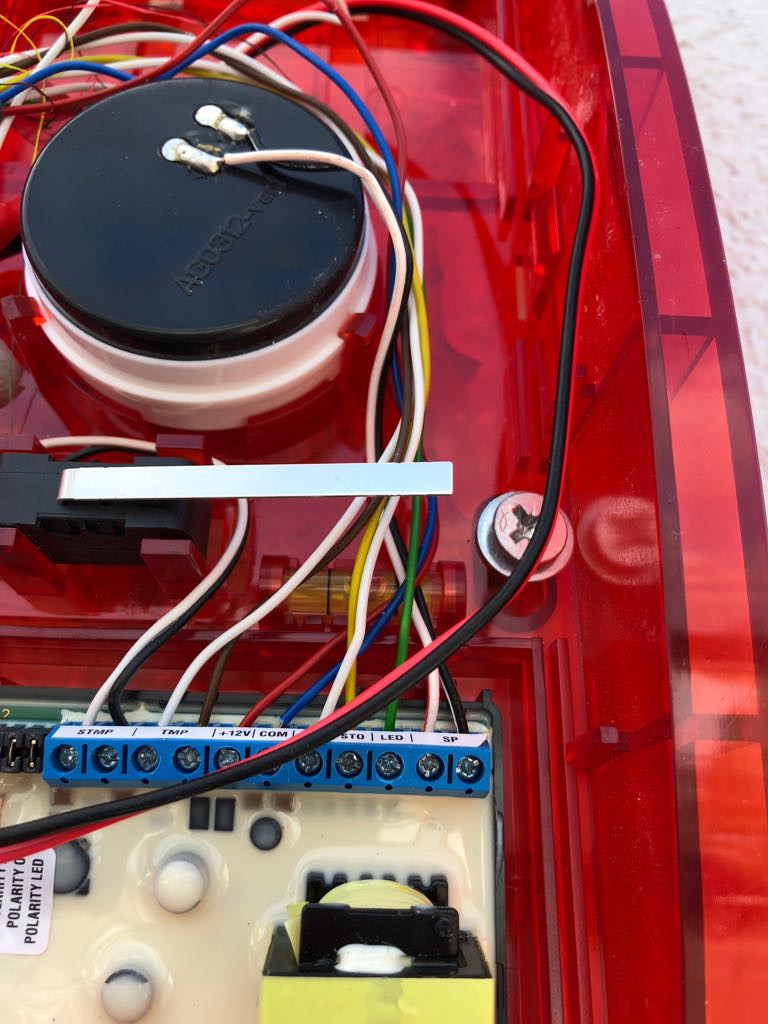

                    ich habe die Satel SP-4004.
                    Leider bekomme ich Sie nicht zu laufen, sie blinkt immer schnell rot.
                    Habe folgendes gemacht:
                    Habe 12V auf +12 V
                    GND auf COM
                    TMP einmal 12V und einmal Loxone Eingang
                    STA & STO schalte ich bei Alarm mit einem Relais 12V weg sonst dauer 12V
                    LED habe ich Dauer 12 V anliegen

                    • Pentium789
                      Pentium789 kommentierte
                      leider sieht man auf dem Foto nicht alle Kontakte....

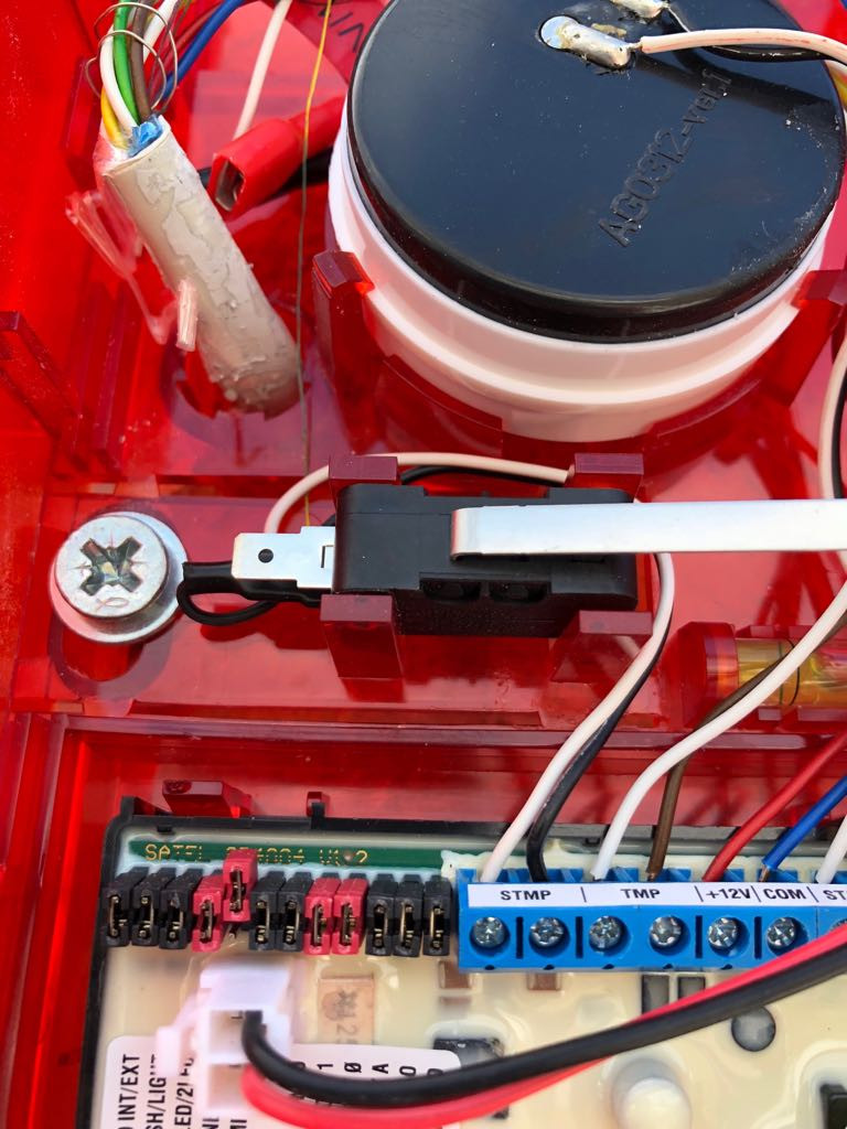

                    • Davidmei
                      Davidmei kommentierte
                      Hab das Bild gemacht wegen den Jumper.
                      Normal müssten die ja alle so sein, dass die Anlage auslöst wenn 12 V + weg genommen werden,
                      Anbei nochmal das 2. Bild

                    • Pentium789
                      • 04.11.2019
                      • 115
                      #30
                      Hmm echt komisch, schaut eigentlich soweit ich das beurteilen kann alles richtig aus.
                      schon mal die Adern durchgemessen ob auch wirklich das ankommt was sollte?
                      Grüße aus Niederösterreich
